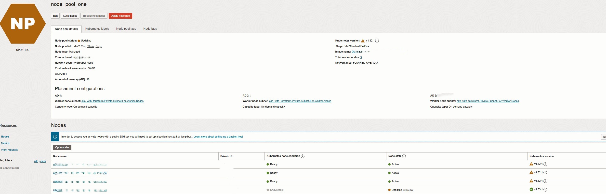

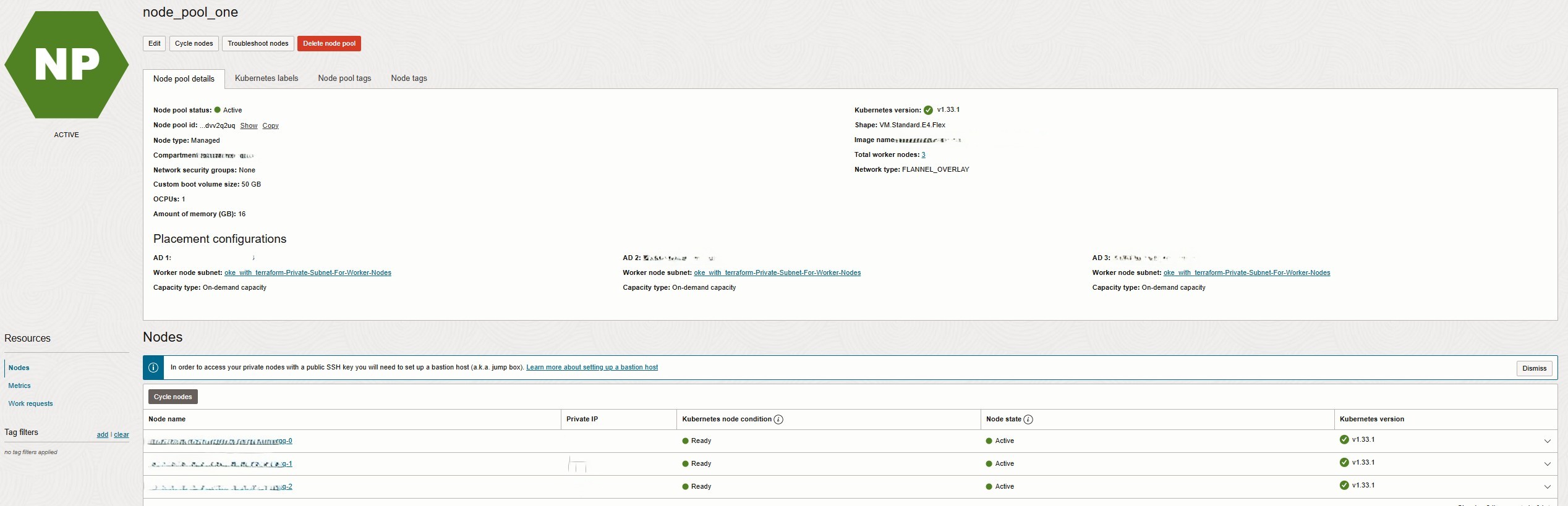

1. ノード・サイクリングを使用して、OKEノード・プールをアップグレードします。

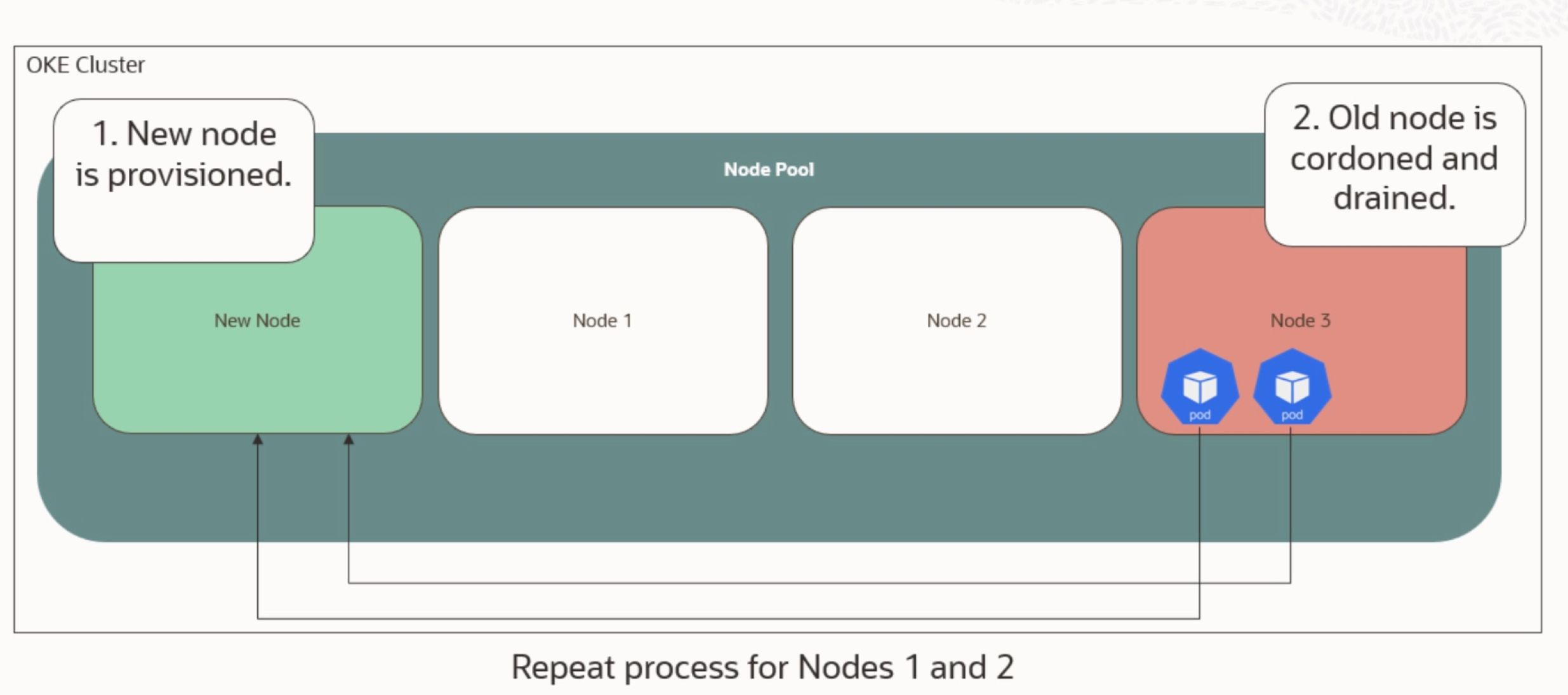

ノード・サイクリングは、ワークロードを中断することなく、ノード・イメージ、Kubernetesバージョンまたはシステム構成を更新する、安全でローリングなアップグレード戦略です。ノード・サイクリングは、クラスタを時間の経過とともに安全に進化させ、本番ワークロードに影響を与えずにパッチまたはアップグレードを適用できるため、重要です。お客様にとって、これにより運用リスクが軽減され、アップグレード中の継続的な可用性が保証され、最新バージョンを維持しながらワークロードを確実に実行できます。OKEでは、次の2つのタイプがサポートされています。
INSTANCE_REPLACE:ノードを最初から削除および再作成して、すべての属性を更新できるようにします。
BOOT_VOLUME_REPLACE (BVR):ブート・ボリュームのみを置き換え、フィールドのサブセットに対するインプレース更新をサポートします。
maximum_surgeやmaximum_unavailableなどのパラメータは、アップグレード速度と可用性とのバランスを調整する方法を制御します。停止時間ゼロのアップグレードの場合は、maximum_surge = 1およびmaximum_unavailable = 0を設定して、古いノードを置き換える前に1つの新しいノードがオンラインになるようにします。次の図は、最大サージ1および最大使用不可0のノード・サイクリングの例を示しています。
ノード・サイクリングにつながる既存のOKEクラスタのアップグレードをトリガーするには:
terraform.tfvarsファイル:
node_cycling_enabledをtrueに設定します。control_plane_kubernetes_versionおよびworker_nodes_kubernetes_versionを更新します。kubernetes_versionを前述のように必要なバージョンに変更して、イメージを自動的に選択します。- インプレース更新の場合は、
cycle_modesをBOOT_VOLUME_REPLACEに設定します
- インプレース更新の場合は、
その後、terraform planを実行します
出力は次のようになります。

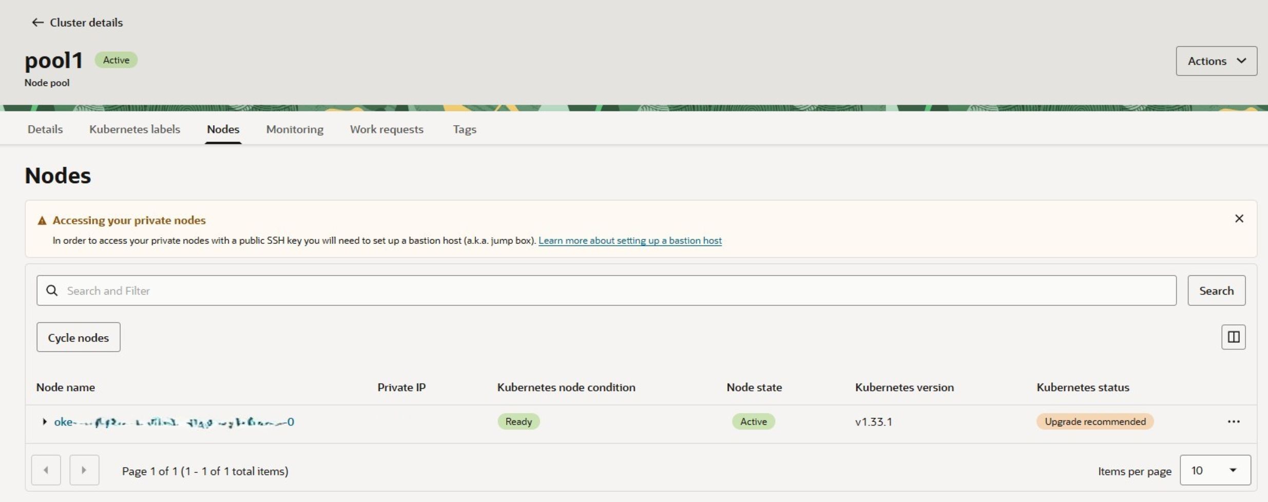

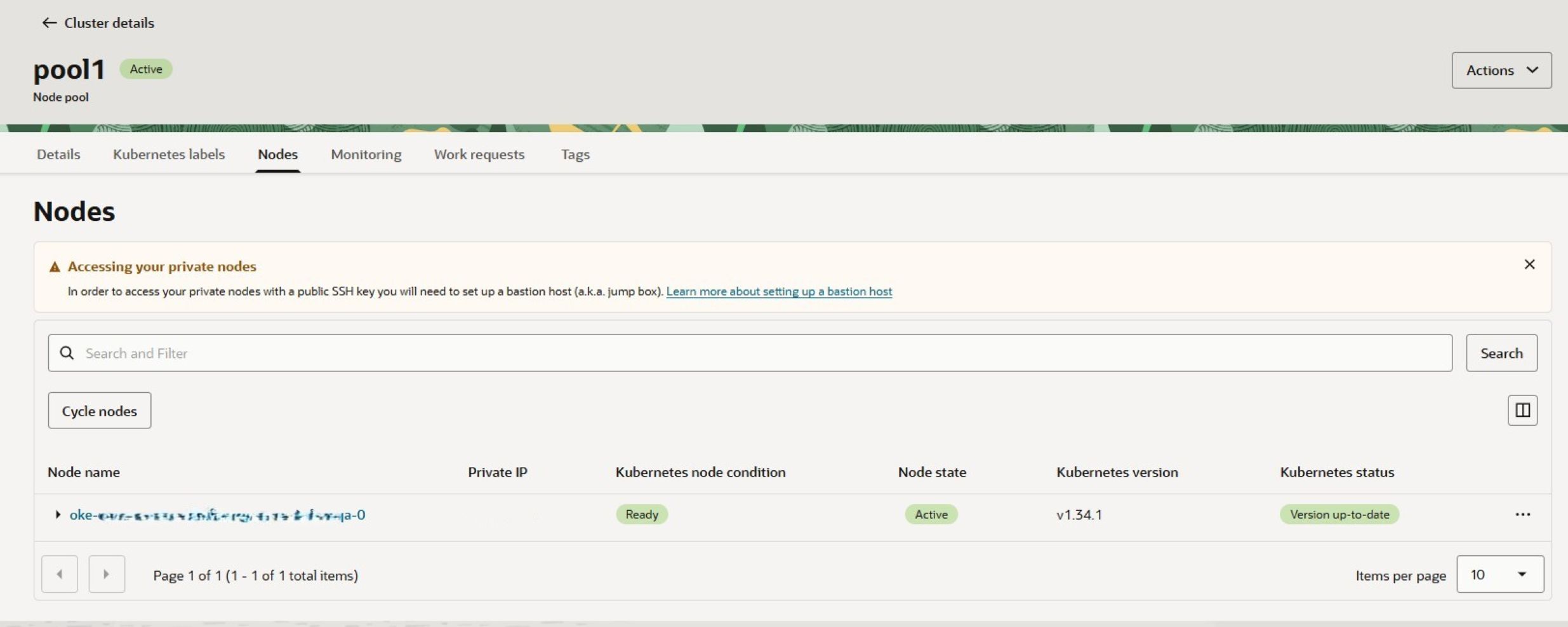

- ノード・プールのアップグレード:
- kubernetes_version = "v1.32.1" -> "v1.34.1"

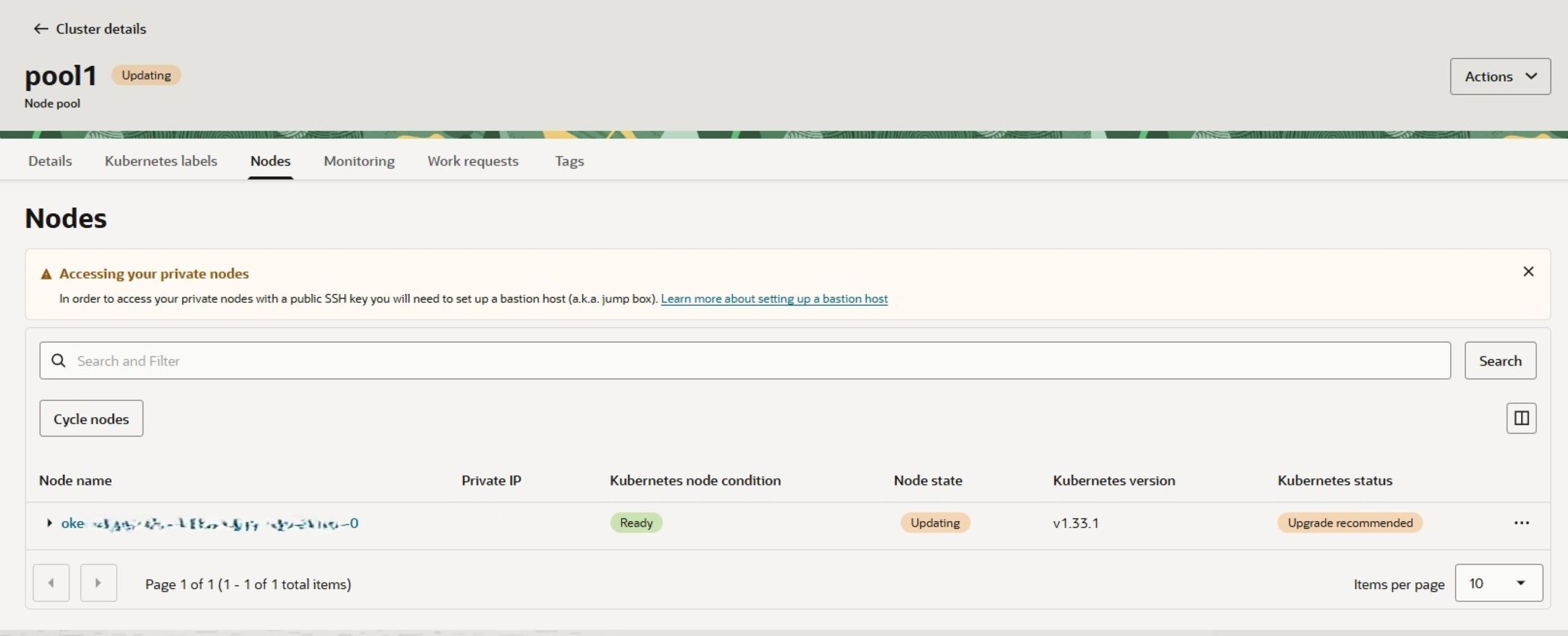

terraform applyを実行すると、OKEは、BOOT_VOLUME_REPLACE戦略を使用してノード・プールを一度に1つずつサイクリングを開始します。このモードでは、基礎となるコンピュート・インスタンスが同じままである間に、ノードのブート・ボリュームのみが置換されます。その結果、ノード・アップグレードが実施され、プライベートIPアドレスなどのネットワーク属性は、次のように変更されません。
INSTANCE_REPLACEオプションを使用してノードを循環させるには、OKEがノード・プールを一度に1つのノードに循環させるように、cycle_modesをINSTANCE_REPLACEに設定します。このモードでは、コンピュート・インスタンスとそのブート・ボリュームを含め、各ノードが最初から削除され、再作成されます。その結果、ノード・アップグレードでは、新しいKubernetesバージョンやシェイプの変更など、更新されたすべての属性が適用されますが、プライベートIPなどのネットワーク属性は変更される可能性があります。このアプローチにより、最新の構成で完全にリフレッシュされたノードが保証され、次に示すように、ローリング置換によってクラスタの可用性を維持しながら、最大の更新カバレッジが提供されます。

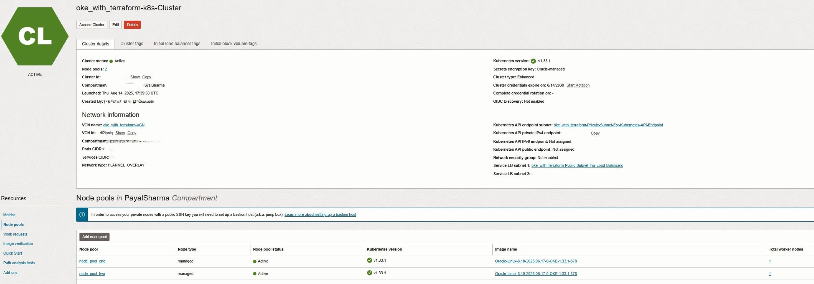

5. ワークロード要件が異なる個別のノード・プール(x86、ARM、GPU)
x86、ARM、GPUなど、異なるコンピュート・シェイプを必要とするワークロードには、個別のノード・プールを使用します。このアプローチにより、各ワークロードが最適なインフラストラクチャ上で実行されるようにすることで、リソース使用率、スケジューリング効率および自動スケーリングの動作が向上します。
ポッドは、ノード・ラベル、セレクタ、アフィニティ、またはTaints and Tolerationsを使用して正しいノード・プールにスケジュールされるため、Kubernetesは必要なアーキテクチャまたは機能を備えたノードにワークロードを配置できます。
専用ノード・プールを明示的なポッド配置と組み合せることで、予測可能なパフォーマンス、効率的なスケーリング、およびクラスタ管理の簡素化を実現します。この例では、IntelシェイプおよびAMDシェイプに対して個別のノード・プールが作成され、最適なワークロード配置および自己回復性クラスタ操作が保証されます。

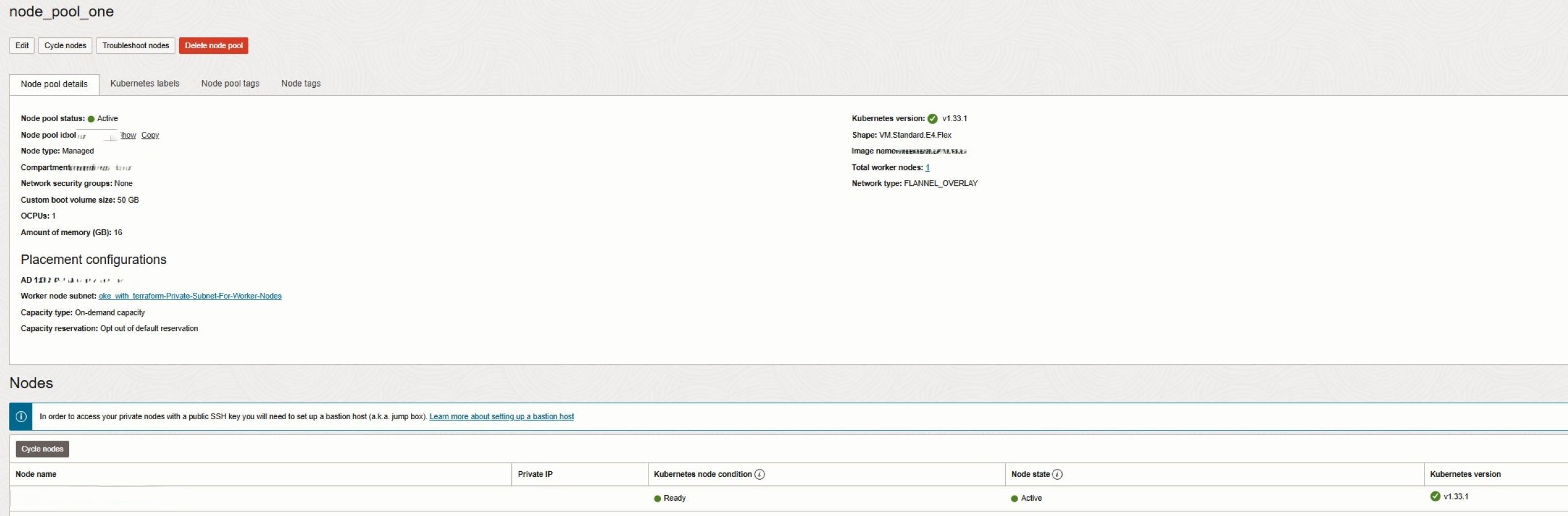

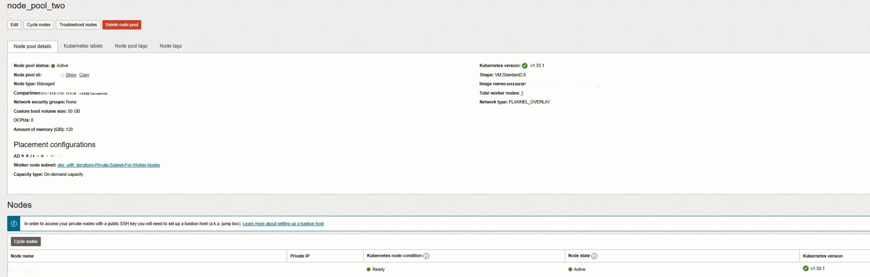

terraform applyを実行すると、OKEクラスタに2つの異なるノード・プールが表示されます。
