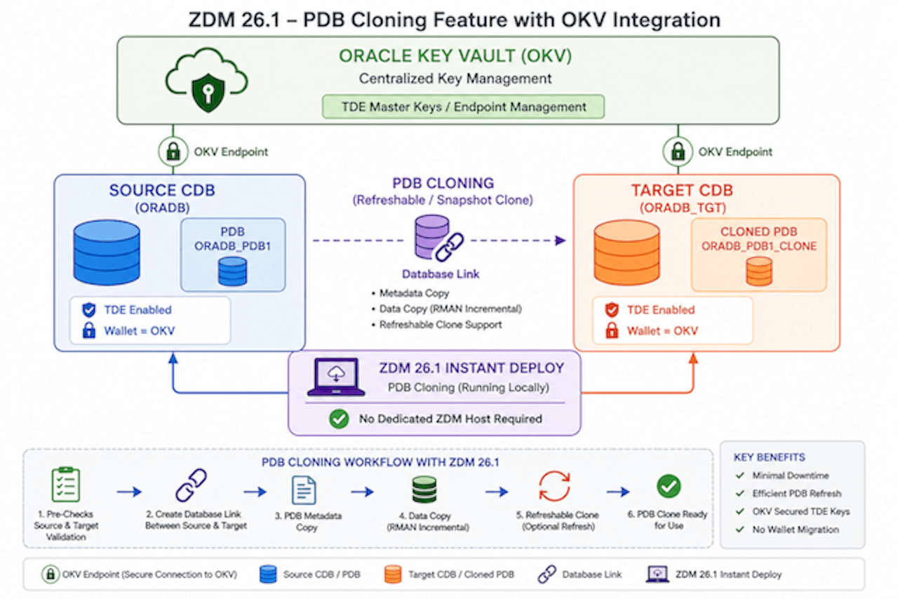

専用のZDMサーバーを必要とせずに、ZDM 26.1インスタント・デプロイメントを活用します。
ソース・データベースとターゲット・データベースの両方でOracle Key Vault (OKV)を使用して、TDEキーを一元管理します。
TDEウォレットおよび暗号化キーの手動移行アクティビティを排除します。
ZDM 26.1のPDBクローニング機能を使用して、TDE対応PDBのエンドツーエンド移行を示します。
ZDM 26.1のデータベース・リンクベースの移行方法を使用して、リフレッシュ可能なPDBクローンを作成します。

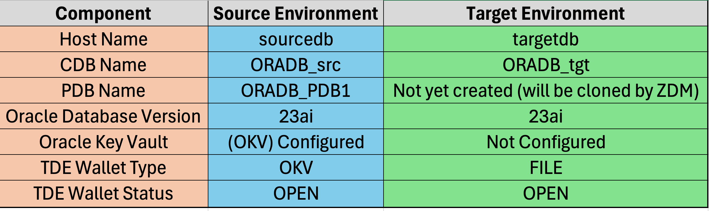

Oracle Zero Downtime Migration (ZDM)ワークフローを開始する前に、ソース環境とターゲット環境の両方が物理PDBクローニング用に正しく構成されていることを確認します。次の表に、このチュートリアルで使用する環境と、移行前の主要なコンポーネントのステータスを示します。

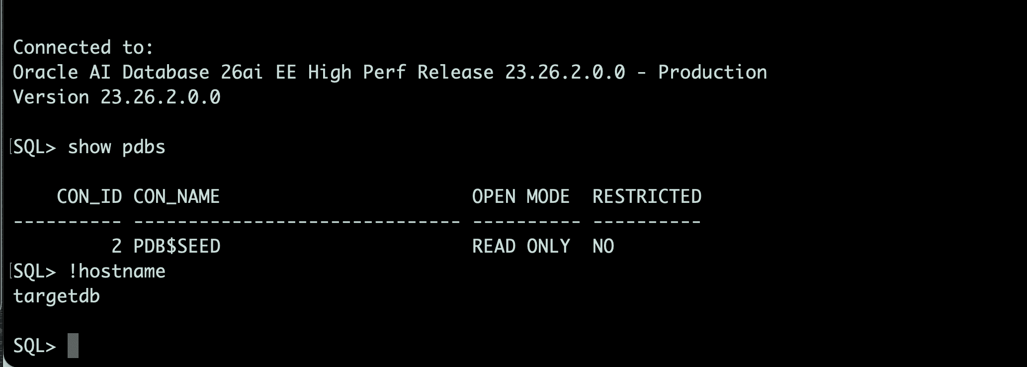

デモンストレーションの目的で、このチュートリアルでは、Oracle AI Database 26aiバージョン23.26.2.0.0のOCI Oracle Base Database Serviceを使用します。
ソース: hostname: sourcedb、DB名: ORADB、DB一意名: ORADB_src TDEは、Oracle Key Vault (OKV)によって管理されます。

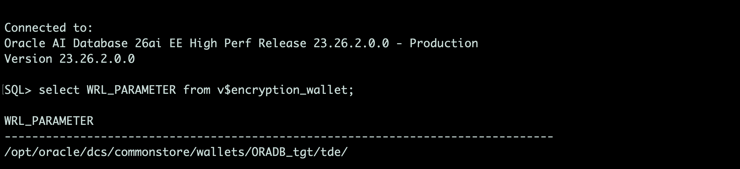

ターゲット: ホスト名: targetdb、DB名: ORADB、DB一意名: ORADB_tgt TDEでは、ファイルベースのウォレットが使用されます。

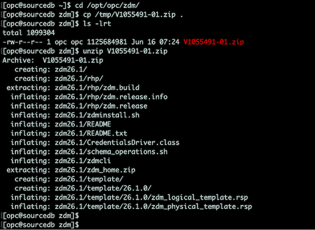

ステップ2. 十分な空きストレージがあるディレクトリにV1055491-01.zipファイルをコピーします。
ソフトウェアのダウンロード後、ソース・データベース・ホスト(ターゲットからインスタント・デプロイを使用する予定の場合はターゲット・ホスト)にZIPアーカイブをコピーし、次のステップで抽出を続行します。
ZIPファイルを抽出すると、zdm26.1サブディレクトリが作成されます。抽出されたZDMソフトウェアは、/opt/opc/zdm/zdm26.1にあります。

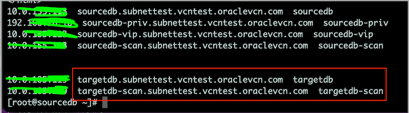

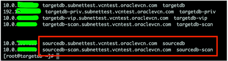

ステップ3: 各ホストの/etc/hostsファイルを、他のホストの名前とIPアドレスで更新します。
ソース・ホスト名およびIP情報をターゲット・ホストの/etc/hostsファイルに追加します。
ターゲットのホスト名とIP情報をソース・ホストの/etc/hostsファイルに追加します。

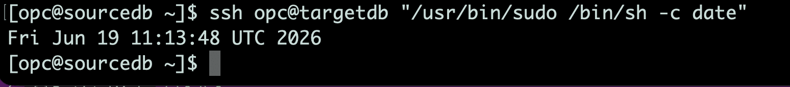

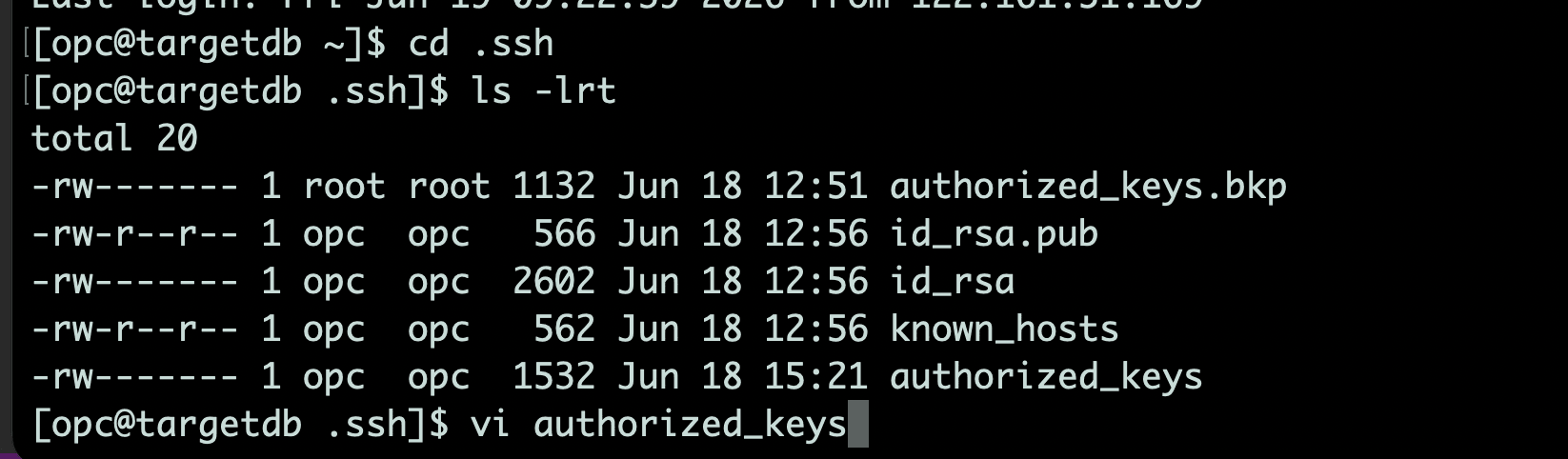

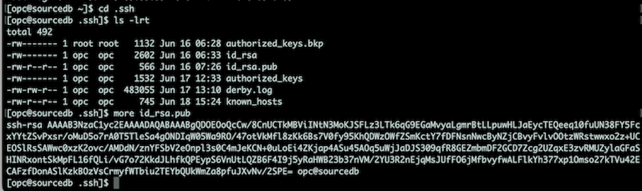

ステップ4: ソース・ホスト上のOSユーザー(この場合はopc)のSSH公開キーをコピーし、ターゲット・ホスト上のOSユーザー(この場合はopc)のauthorized_keysファイルに追加します。
ソース・ホスト
ターゲット・ホスト上

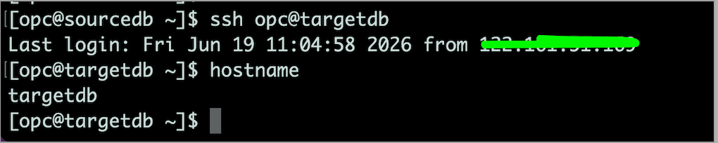

ソースからターゲット・データベース・ホストへのSSH接続をテストします。
SSH特権ユーザーに対してTTYが無効になっていることを確認します。TTYが無効になっている場合、次のコマンドでは、エラーなしでリモート・ホストから日付が返されます。

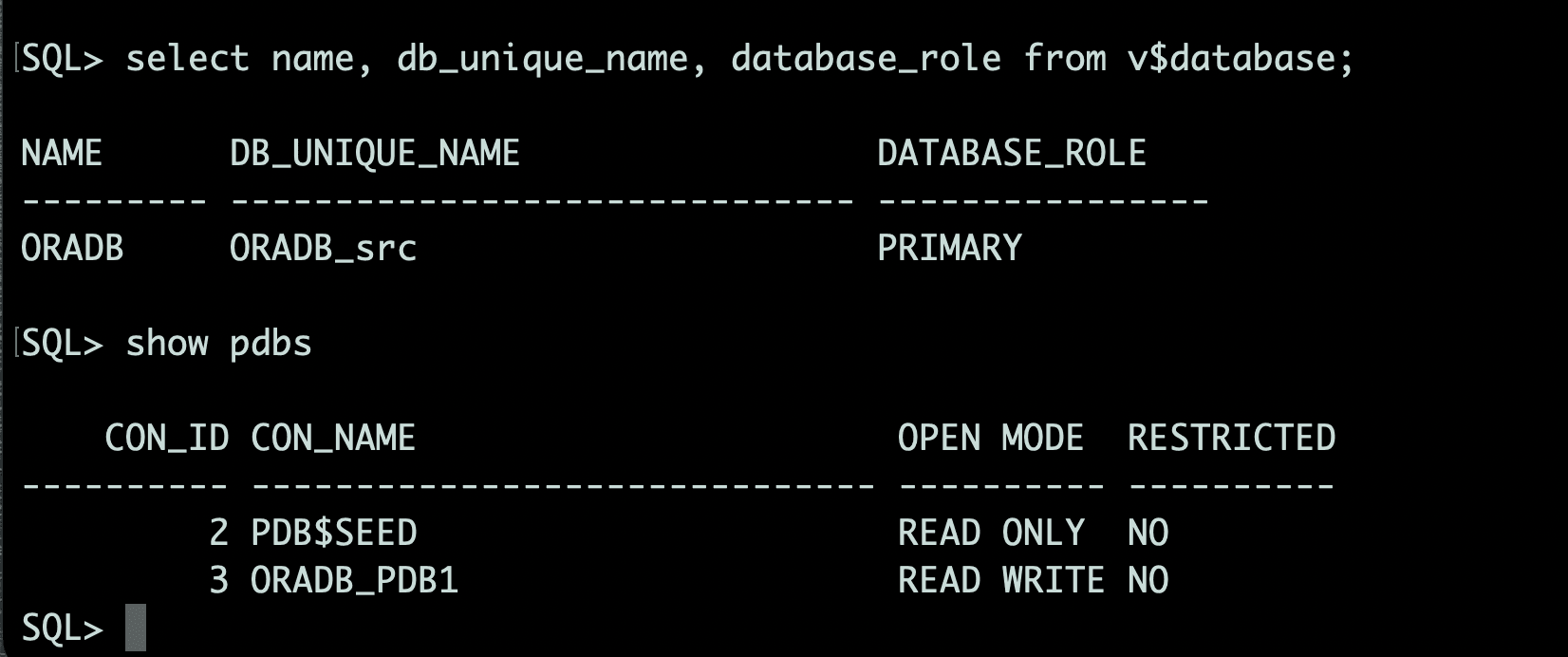

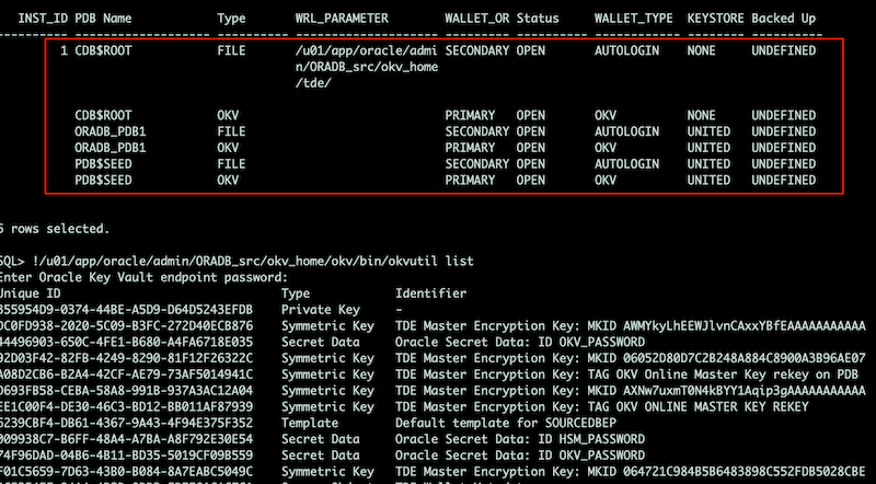

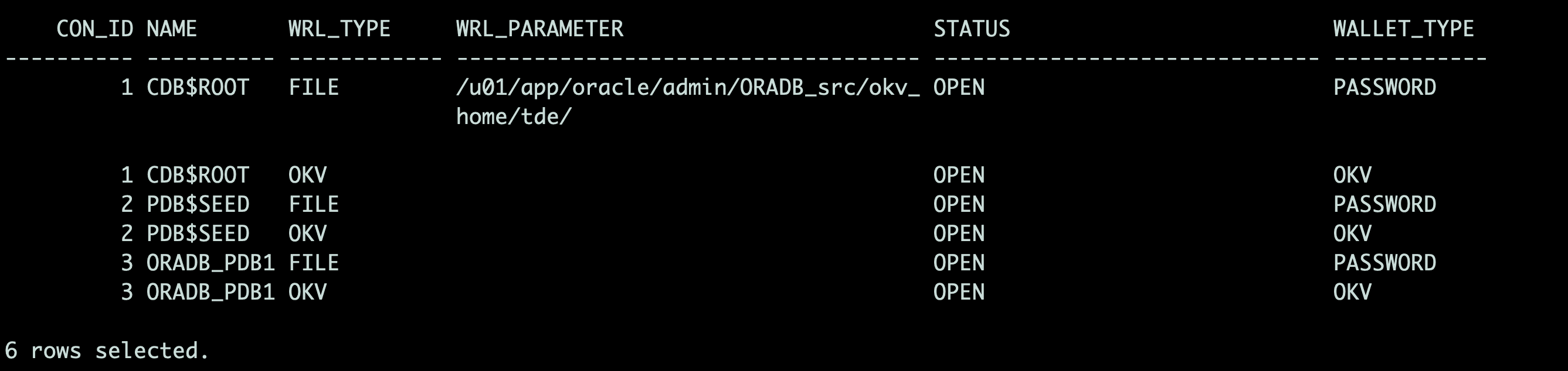

ステップ5: ソース・データベース上のTDEがOracle Key Vault (OKV)によって管理されていることを確認します。

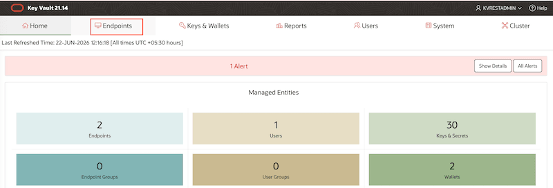

ステップ6: ターゲット・データベースのOracle Key Vault (OKV)を構成します。

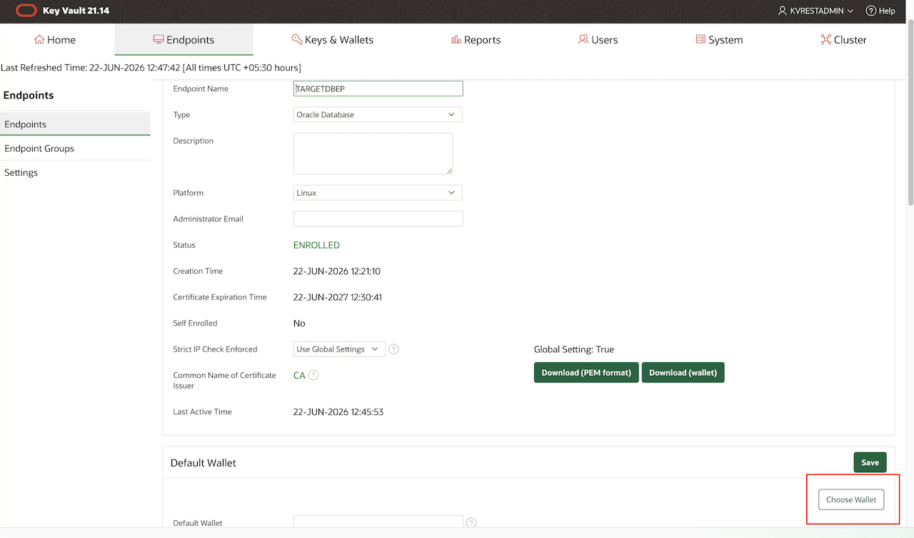

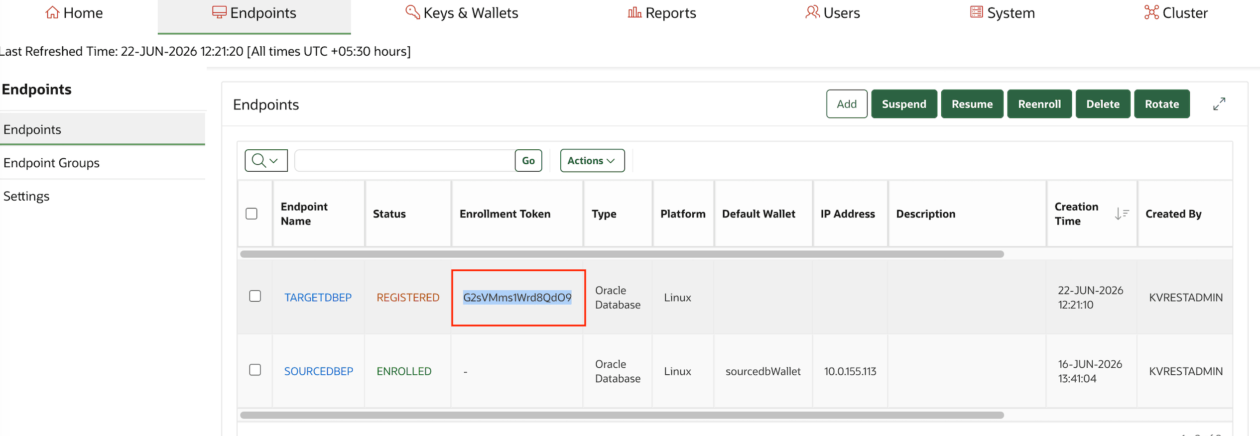

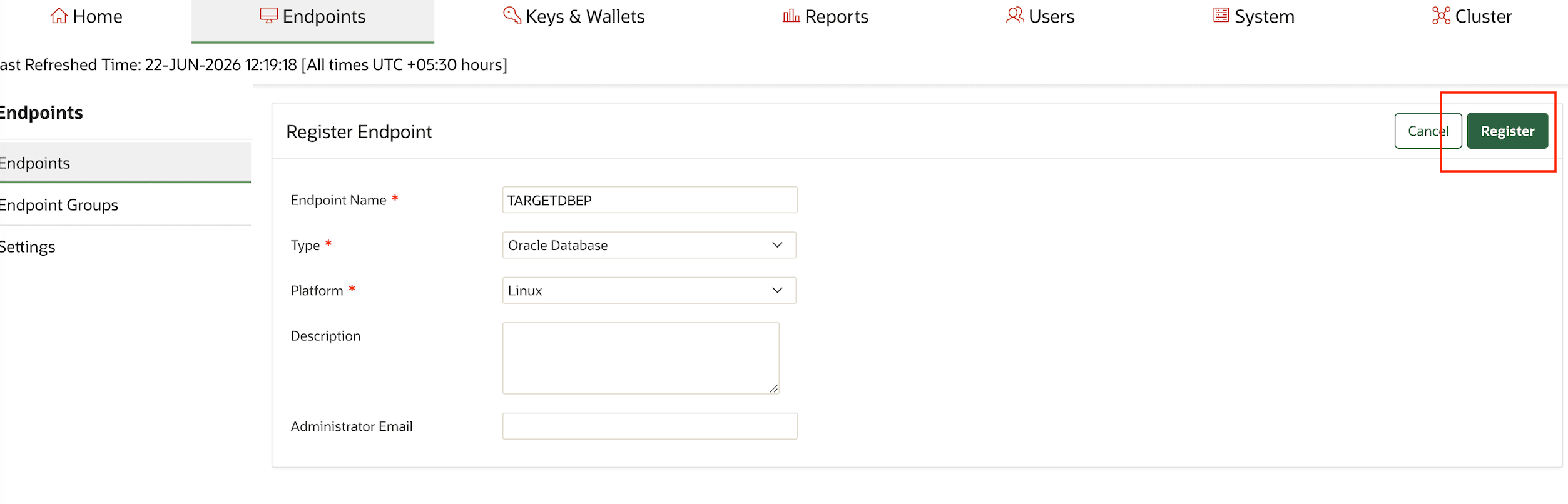

1: ターゲット・データベースをOracle Key Vault (OKV)エンドポイントとして登録します。

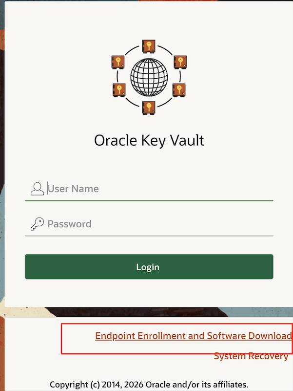

2: Oracle Key Vault (OKV)登録トークンをコピーします。

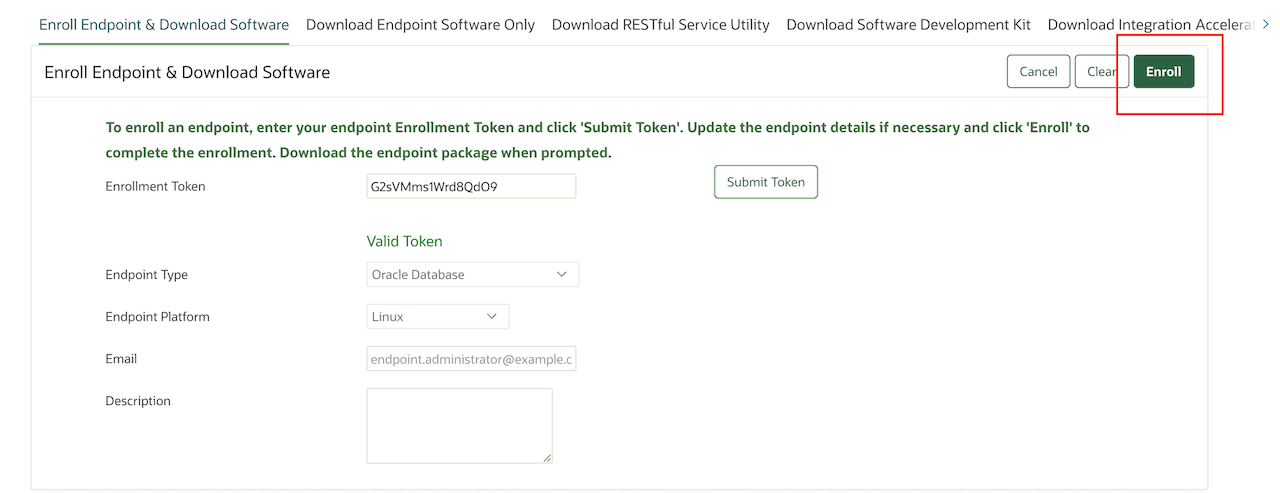

3: ターゲット・データベース・エンドポイントをエンロールし、Oracle Key Vault (OKV)エンドポイント・ソフトウェアをダウンロードします。

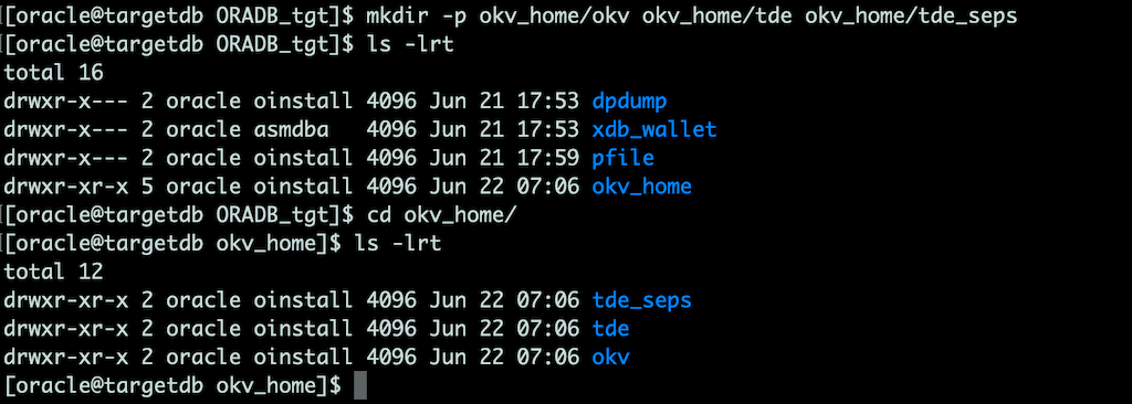

4: OKVに必要なディレクトリをターゲット・ホストに作成します。

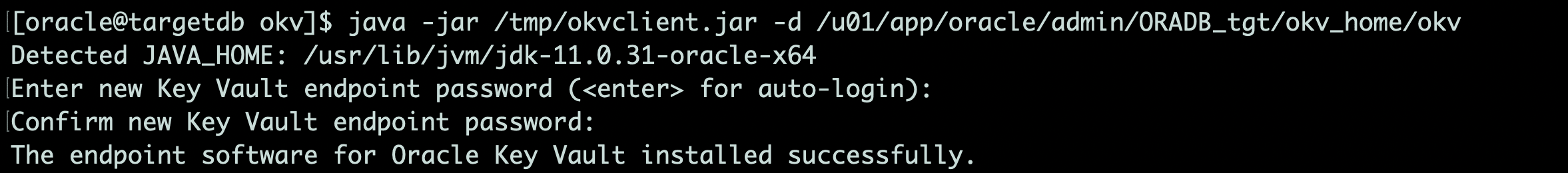

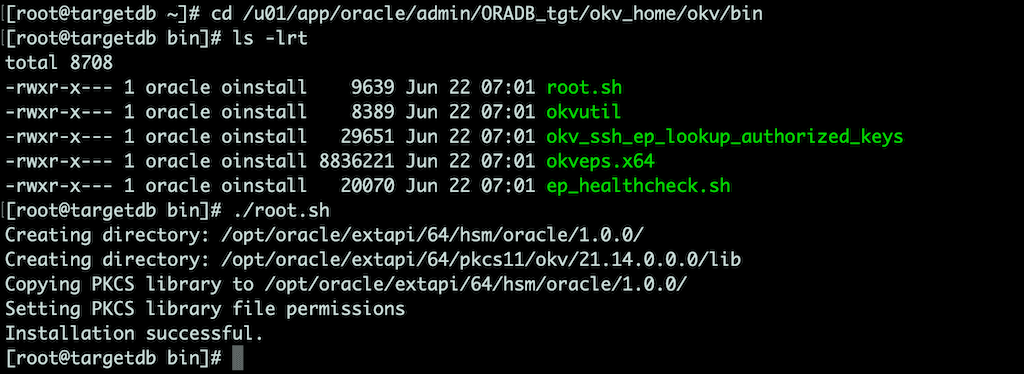

5: Oracle Key VaultエンドポイントJARファイルのインストール:

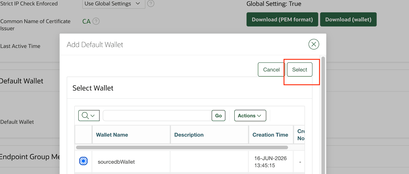

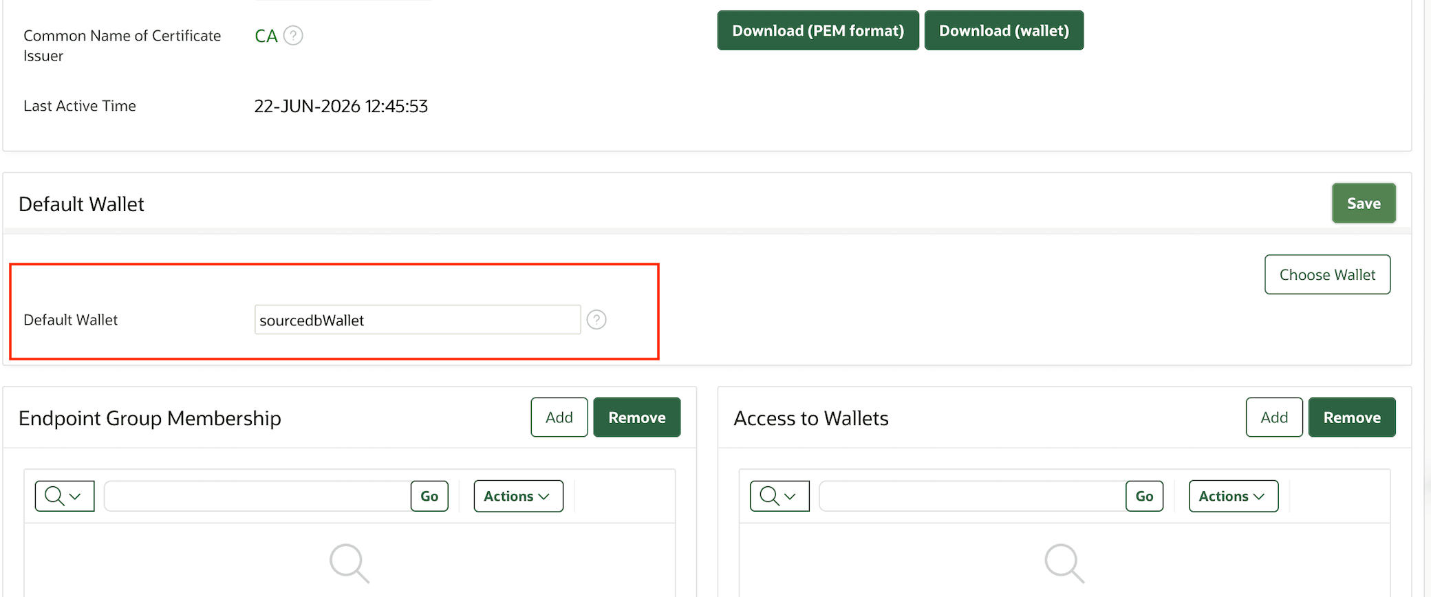

6: ターゲット・エンドポイントにソース仮想ウォレットを割り当てます。

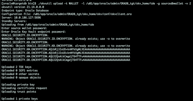

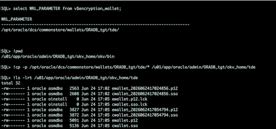

7: 現在のウォレットをOracle Key Vault (OKV)にアップロードします(ファイルベースのWalletからOKVへの移行):
OKVへの接続が検証されたら、現在のウォレットをOKVにアップロードします。現在のWALLET_ROOTの場所を確認するには、次の問合せを実行します。
ウォレットの場所を特定した後、既存のウォレットをWALLET_ROOT/tdeにコピーします。
コピーが完了したら、WALLET_ROOT/tdeに格納されているウォレットとともにWALLET_ROOT/okv/bin/okvutilを使用して、ウォレットをOKVにアップロードします。

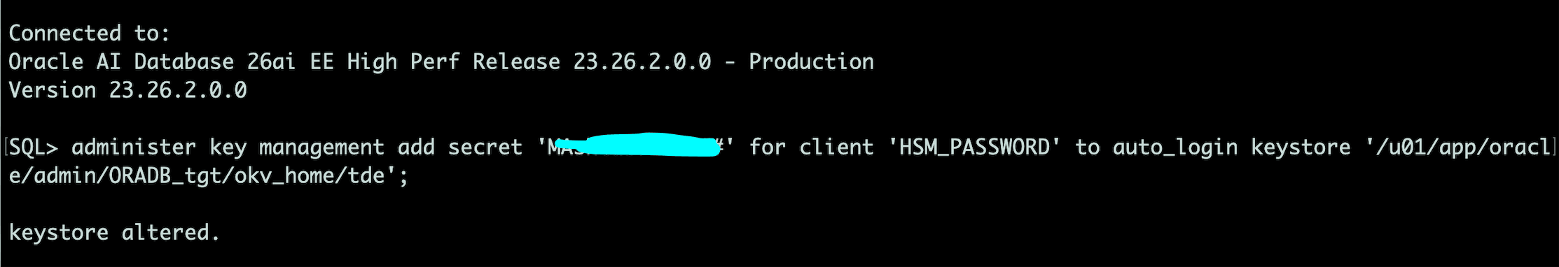

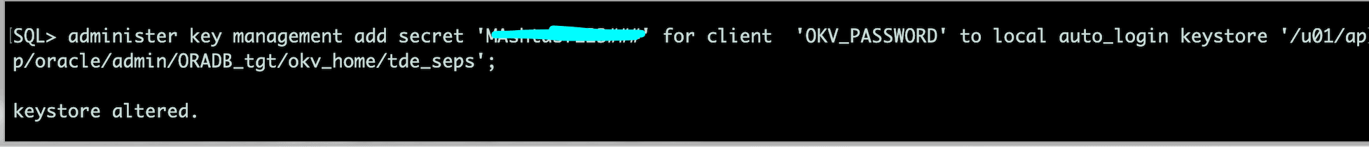

8: OKVキーストアへの自動ログインを有効にするには、キーストアにOKVパスワードを追加します。(RUN ON ALL NODES):
9: 外部ストア(すべてのノードでRUN)を使用するための秘密キーの追加:

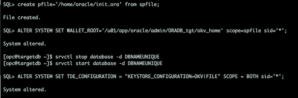

10: データベース初期化パラメータの更新:
OKVを使用するためのwallet_rootおよびtde_configuration初期化パラメータを更新します。tde_configuration初期化パラメータは、wallet_rootパラメータに依存することに注意してください。wallet_rootパラメータにはSPFILEスコープがあるため、変更を有効にするにはデータベースの再起動が必要です。
また、wallet_rootおよびtde_configurationを設定すると、sqlnet.oraのENCRYPTION_WALLET_LOCATION設定がオーバーライドされます。
データベース初期化パラメータを更新する前に、spfileのバックアップを実行してください。

12: データベースを再起動します。
[opc@targetdb ~]$ srvctl stop database -d DBNAMEUNIQUE
[opc@targetdb ~]$ srvctl start database -d DBNAMEUNIQUE

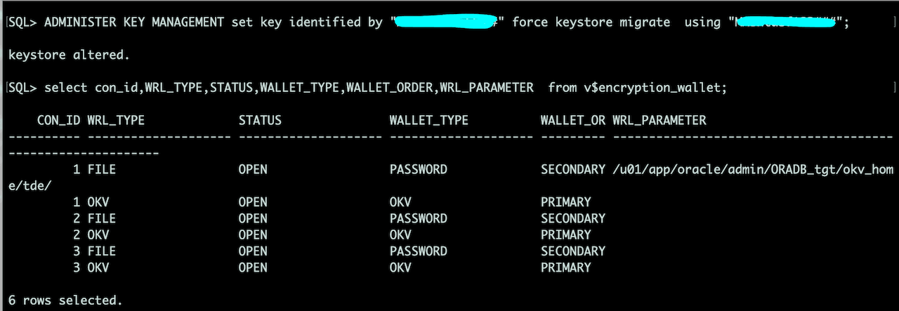

13: TDEキーストアをOracle Key Vault (OKV)に移行します。
1つのデータベース・ノードで次のコマンドを実行して、TDEソフトウェア・キーストアをOracle Key Vault (OKV)に移行します。
SQL>ADMINISTER KEY MANAGEMENT set key identified by "<OKV-pwd>" force keystore migrate using "TDE-wallet-password";
コマンドが正常に戻ったら、データベースを再起動して、Oracle Key Vaultとの通信が正しく機能していることを確認します。

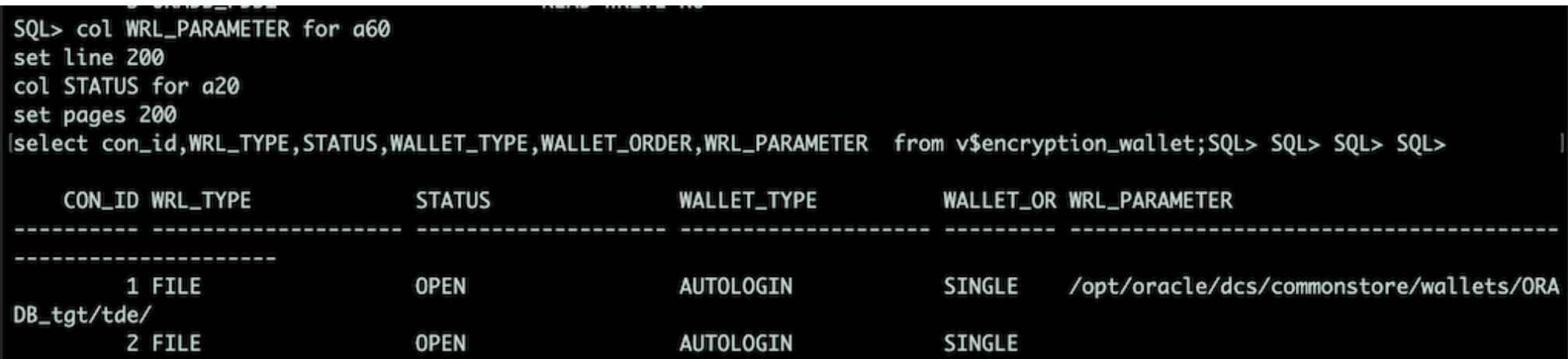

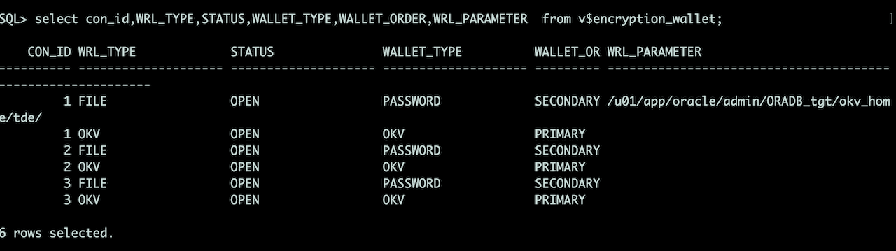

14: Oracle Key Vault (OKV)構成の確認
次の問合せを実行して、Oracle Key Vault (OKV)構成が正しく構成されており、データベースが外部キーストアにアクセスできることを確認します。

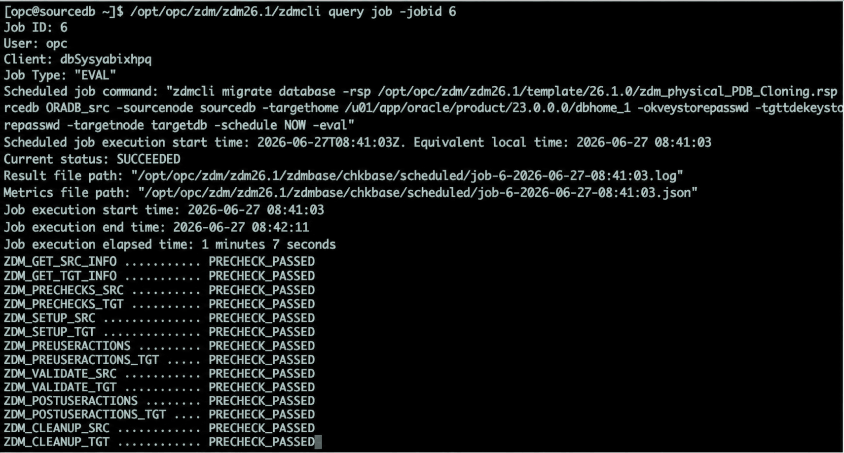

ステップ8: ソース・データベース・ホストで次のコマンドを実行して、移行を評価し、ソース環境とターゲット環境が移行の準備ができていることを確認します。
[opc@sourcedb ~]$ /opt/opc/zdm/zdm26.1/zdmcli migrate database \
> -rsp /opt/opc/zdm/zdm26.1/template/26.1.0/zdm_physical_PDB_Cloning.rsp \
> -sourcedb ORADB_src \
> -sourcenode sourcedb \
> -targethome /u01/app/oracle/product/23.0.0.0/dbhome_1 \
> -tdekeystorepasswd \
> -tgttdekeystorepasswd \
> -targetnode targetdb \
> -schedule NOW \
> -eval
Enter source database ORADB_src SYS password:
Enter source database ORADB_src TDE keystore password:
Enter target container database TDE keystore password:
Migration evaluation job started
Result file path: /opt/opc/zdm/zdm26.1/zdmbase/chkbase/scheduled/job-6-2026-06-27-09:08:10.log
======================JOB_EXECUTION_DETAILS_START======================
User: opc
Client: dbSysyabixhpq
ノート:
Oracle Key Vault (OKV)エンドポイント・パスワードがTDEキーストア・パスワードと同じ場合、
-tdekeystorepasswdおよび-tgttdekeystorepasswdオプションで十分です。OKVエンドポイント・パスワードがTDEキーストア・パスワードと異なる場合は、次のオプションも指定します:
-okvkeystorepasswd– source OKV endpoint passwordの入力を求めます。-tgtokvkeystorepasswd– ターゲットOKVエンドポイントパスワードの入力を求めます。これらのオプションにより、ZDMはウォレットの移行中にTDEキーストア・パスワードとは関係なく、Oracle Key Vaultエンドポイントで認証できます。

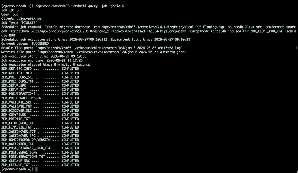

次に示すように、移行ジョブのステータスを確認します。

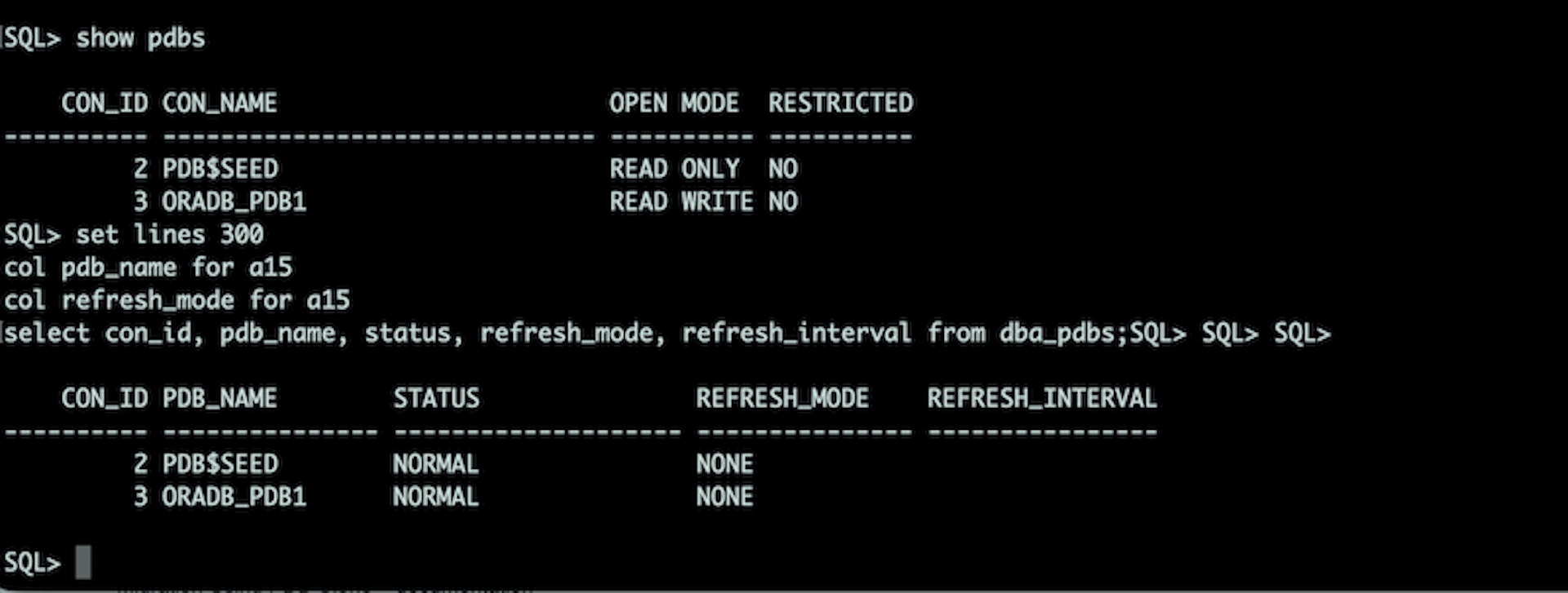

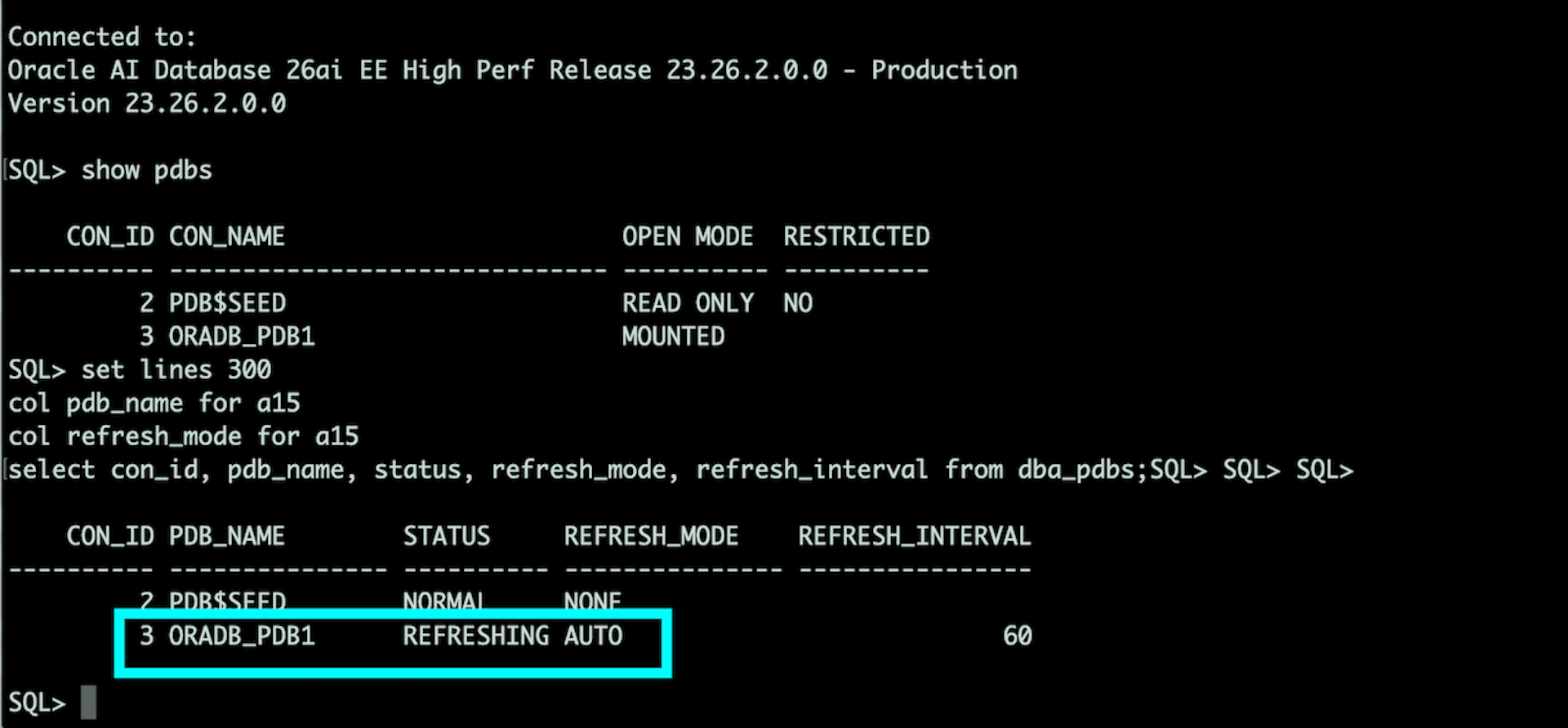

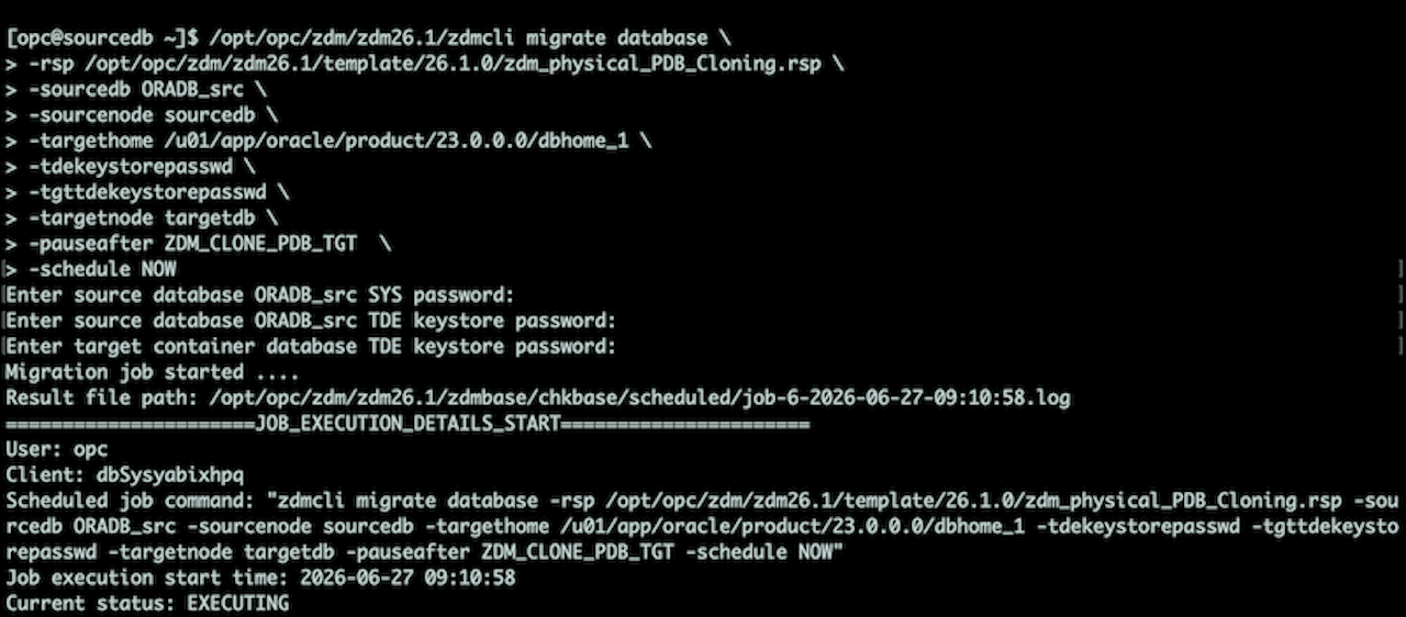

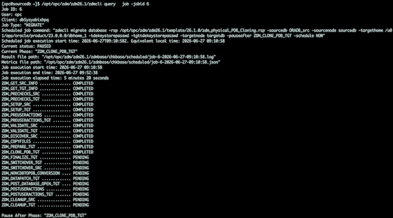

ステップ9: 移行を開始し、-pauseafterオプションを使用してZDM_CLONE_PDB_TGTフェーズ後に移行を停止します。このフェーズでは、ソースPDBに加えられた変更は、ZDM_PDB_REFRESH_INTERVALで指定された間隔でターゲットPDBに同期されます。
ステップ10: 移行ジョブのステータスを確認します。
ターゲットPDBのステータスを検証します。
ステップ11: 最終的なアプリケーション・スイッチオーバーを実行する準備ができたら、移行ジョブを再開します。
[opc@sourcedb ~]$ /opt/opc/zdm/zdm26.1/zdmcli resume job -jobid 6
移行の完了後にターゲットPDBのステータスを確認します。

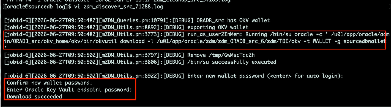

TDE Walletの自動移行の検証
次のログは、ZDMがソース・データベース・ホスト上のOracle Key Vault (OKV)からTDEウォレットを自動的にダウンロードすることを示しています。
