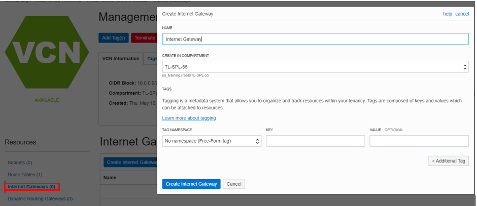

左側のナビゲーション・ペインで、「リソース」の下の「インターネット・ゲートウェイ」をクリックし、「インターネット・ゲートウェイの作成」をクリックします。ダイアログ・ボックスに入力し、「インターネット・ゲートウェイの作成」をクリックします(正しいコンパートメントが選択されていることを確認します)。

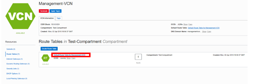

左側のナビゲーション・ペインで、「ルート表」をクリックし、**
「デフォルト・ルート表」 をクリックします。

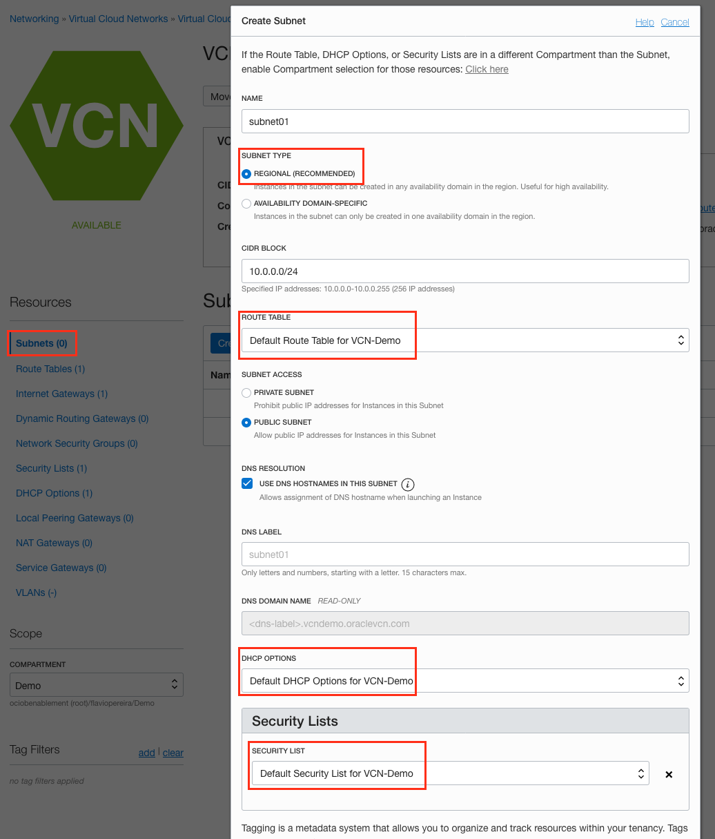

左ナビゲーション・ペインで、「サブネット」をクリックします。ダイアログ・ボックスに入力します。
- 名前: 名前を入力します(subnet01など)
- サブネット・タイプ: リージョン
- CIDRブロック: 10.0.0/24と入力します
- ルート表: 「デフォルト・ルート表」を選択します
- サブネット・アクセス: パブリック・サブネット
- DHCPオプション: 「デフォルトDHCPオプション」を選択します
- セキュリティ・リスト: 「デフォルト・セキュリティ・リスト」を選択します
その他のオプションはデフォルトのままにし、「サブネットの作成」をクリックします。

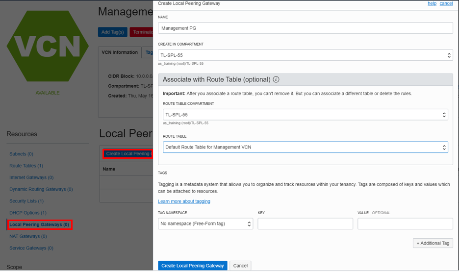

サブネットが「使用可能」状態になったら、左側のナビゲーション・ペインで「ローカル・ピアリング・ゲートウェイ」をクリックし、「ローカル・ピアリング・ゲートウェイの作成」をクリックします(ローカル・ピアリング・ゲートウェイは、ローカル・ピアリングされたVCNにトラフィックをルーティングするためのVCN上のコンポーネントです)。
ダイアログ・ボックスに入力します。
- 名前: lpg01のような名前を入力します
- コンパートメントへの作成: コンパートメントが選択されていることを確認します
ローカル・ピアリング・ゲートウェイの作成をクリックします。

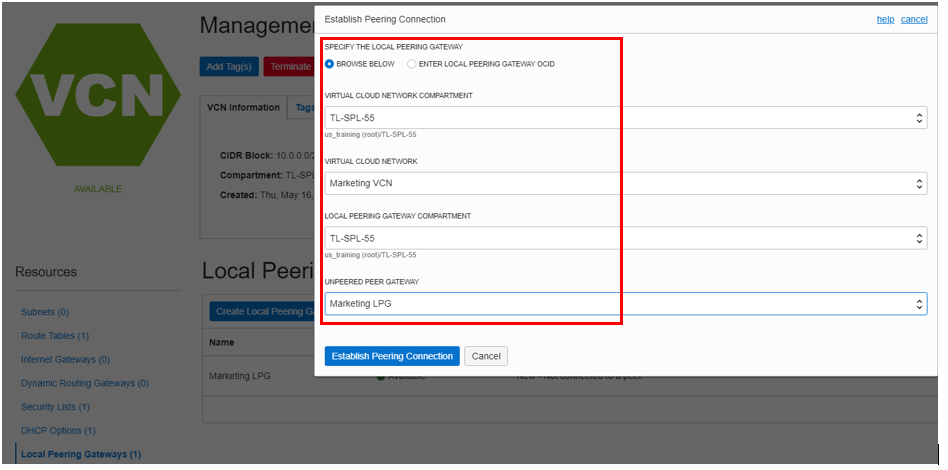

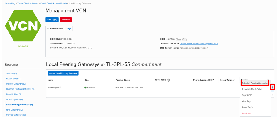

最初のVCN詳細ページで「ローカル・ピアリング・ゲートウェイ」をクリックします。アクション・アイコン(3つの垂直ドット)にカーソルを置き、「ピアリング接続の確立」をクリックします。
ダイアログ・ボックスに入力します。
- ローカル・ピアリング・ゲートウェイの指定: 次を参照してください(使用可能なゲートウェイのリストを参照するには)
- 仮想クラウド・ネットワーク・コンパートメント: コンパートメントを選択します
- 仮想クラウド・ネットワーク: 2番目のVCNを選択します(Gateway1は2番目のVCNにあるGateway2とペアにする必要があります)
- ローカル・ピアリング・ゲートウェイ・コンパートメント: コンパートメントを選択します
- UNPEERED PEER GATEWAY: 2番目のピアリング・ゲートウェイを選択します
ローカル・ピアリング・ゲートウェイのステータスが「ピアリング済」と表示され、「ピアリング済」情報が正しいことを確認します。

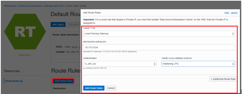

ここでは、2つのVCNのルート表およびセキュリティ・リストを構成する必要があります。最初のVCNの詳細ページに移動し、「ルート表」、「
<FIRST_VCN_NAME>のデフォルト・ルート表」の順にクリックします。 -
「ルート・ルールの追加」をクリックし、次のルールを追加します:
- Target Type: 「Local Peering Gateway」を選択します
- 宛先CIDRブロック: 172.16.0.0/24と入力します
- コンパートメント: 正しいコンパートメントが選択されていることを確認します
- ローカル・ピアリング・ゲートウェイの目標: 最初のVCNのローカル・ピアリング・ゲートウェイを選択します
「ルート・ルールの追加」をクリックします。

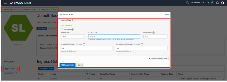

VCNの詳細ページに移動し、「セキュリティ・リスト」、**「
のデフォルト・セキュリティ・リスト」**の順にクリックします。**「イングレス・ルールの追加」**をクリックします。 -
次のイングレス・ルールを入力します。STATELESSフラグの選択を解除したままにしてください:
ソースCIDR: 172.16.0.0/24
IPプロトコル: 「ICMP」を選択します
ソース・ポート範囲: すべて
宛先ポート範囲: すべて
「イングレス・ルールの追加」をクリックします。
2番目のVCNルート表およびセキュリティ・リストに対してこのステップを繰り返します。次のデータを使用します。
2番目のVCNルート表
- 宛先CIDRブロック: 10.0.0.0/24と入力します
- ローカル・ピアリング・ゲートウェイの目標: 2番目のVCNのローカル・ピアリング・ゲートウェイを選択します
2番目のVCNセキュリティ・リスト・ルール(「セキュリティ・リスト」に移動して「イングレス・ルールの追加」をクリック)
- ソースCIDR: 10.0.0.0/24
- IPプロトコル: 「ICMP」を選択します
- ソース・ポート範囲: すべて
- 宛先ポート範囲: すべて
