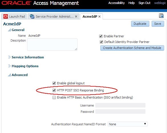

OAM管理コンソール
OAM管理コンソールを介してSSOレスポンス/アサーション・バインディングを構成するには、次のステップを実行します。
- OAM管理コンソール(
http(s)://OAM-admin-host:OAM-adminport/oamconsole)に移動します。 - 「アイデンティティ・フェデレーション」、「サービス・プロバイダ管理」に移動します。
 - 変更するIdPパートナを開きます。
 - 「HTTP POST SSOレスポンス・バインディング」ボックスを選択して、IdPにHTTP POST経由でSSOレスポンスを返すようにリクエストします。それ以外の場合は、アーティファクトをリクエストするには選択を解除します。
 - 「保存」をクリックします。
図SSO_Response_Assertion_Configuration.jpgの説明

connect())に接続します。 - ドメイン・ランタイム・ブランチ
domainRuntime()に移動します configureSAMLBinding()コマンドconfigureSAMLBinding("PARTNER", "PARTNER_TYPE", binding, ssoResponseBinding="httppost")を実行します- PARTNERをパートナ名に置き換えます
 - PARTNER_TYPEをパートナ・タイプ(idpまたはsp)に置き換えます
 - バインディングを、AuthnRequestおよび
LogoutRequest/LogoutResponseメッセージの送信に使用されるバインディングに置き換えます(ほとんどの場合はhttpredirectにする必要があります。デフォルト)。 httppost(HTTP- POSTバインディングの場合)httpredirect(HTTPリダイレクト・バインディングの場合)- SSOアサーションの送信方法を示すには、オプションで
ssoResponseBindingを指定します httppost(HTTP- POSTバインディングの場合)- アーティファクト・バインディングの
artifactfor例:configureSAMLBinding("AcmeIdP", "idp", "httpredirect", ssoResponseBinding="httppost") - WLST環境を終了します:
exit()
テスト
このテストでは、OAM/SPはリモートSAML 2.0 IdPパートナと統合され、SSOアサーションを送信するためにIdPからHTTP- POSTをリクエストするOOTB構成を備えています。この設定に基づいて、OAM/SPがフェデレーションSSOフローを開始すると、次のSAML 2.0 AuthnRequestが生成されます。
<samlp:AuthnRequest
ProtocolBinding="urn:oasis:names:tc:SAML:2.0:bindings:HTTP-
POST" ID="id-
E4BOT7lwbYK56lO57dBaqGUFq01WJSjAHiSR60Q4"
Version="2.0" IssueInstant="2014-04-01T21:39:14Z"
Destination="https://acme.com/saml20/sso">
   <saml:Issuer
Format="urn:oasis:names:tc:SAML:2.0:nameidformat:entity">https://sp.com
/oam/fed</saml:Issuer>
   <samlp:NameIDPolicy AllowCreate="true"/> </samlp:AuthnRequest>
