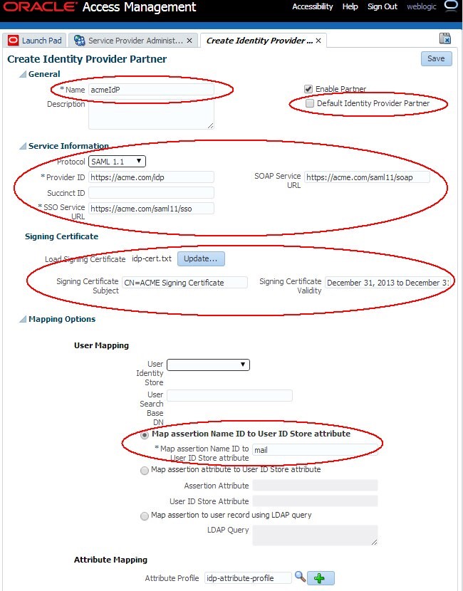

新しいSAML 1.1 IdPパートナを作成するには、次のステップを実行します(最初に、証明書、IdP識別子およびURLなど、IdPパートナのすべてのデータがあることを確認します)。
- OAM管理コンソール(
http(s)://OAM-admin-host:OAM-adminport/oamconsole)に移動します。 - 「アイデンティティ・フェデレーション」、「サービス・プロバイダ管理」に移動します。
- 「アイデンティティ・プロバイダ・パートナの作成」ボタンをクリックします。
- 「Create」画面で:
- パートナの名前を入力します。
- IdPパートナの発行者/
ProviderIDを入力します。 SuccinctIDが空白のままの場合、OAM/SPは、SHA-1アルゴリズムを使用してプロバイダIDをダイジェストして計算します(空白のままにする必要があります)。- そのIdPパートナのSSO Service URLを入力します。これは、ユーザーがSAML AuthnRequestを持つOAM/SPからIdPにリダイレクトされるURLです。
- パートナがSAML 2.0アーティファクト・プロトコルをサポートしている場合は、SSOアーティファクト操作中にOAM/SPが接続してSAMLアサーションを取得するSOAP Service URLを入力します。
- IdP署名証明書ファイルをアップロードします。
- PEM形式(ファイルに最初の行として含まれる場合- - BEGIN CERTIFICATE- - 、Base64エンコード形式の証明書、最後に- - END CERTIFICATE- - )
- 証明書がバイナリエンコーディングで格納されているDER形式
- 「アサーション・マッピング」セクション:
- オプションで、使用するOAMアイデンティティ・ストアを設定します。ノート: この例では、デフォルトのOAMアイデンティティ・ストアを使用するためにフィールドを空白のままにします。
- オプションで、ユーザー検索ベースDNを設定します。ノート: この例では、フィールドを空白のままにして、アイデンティティ・ストアで構成されたユーザー検索ベースDNを使用します
- マッピングの実行方法を選択します。ノート: この例では、
NameIDを介してアサーションをLDAPメール属性にマップしています。 - 受信SAMLアサーション内の属性の名前をローカル名にマップするために使用する属性プロファイルを選択します。
- 「保存」をクリックします。

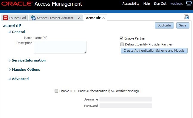

- パートナが作成されると、「パートナの編集」画面が表示されます。
- 前の画面で設定した設定を変更できます。
- 「詳細設定」セクションが表示されます。
- HTTP基本認証: アーティファクト・バインディングを使用する場合、OAM/SPはSOAPを介して直接IdPに接続し、SAMLアサーションを取得する必要があります。IdPによってSOAPチャネルでHTTP Basic認証が有効になり、OAM/SPがIdPにユーザー名/パスワードを提供する必要がある場合があります(これらの資格証明は、IdPとSPの管理者の間で合意されます)。
[Description of the illustration Edit_Partner_Screen.jpg](files/Edit_Partner_Screen.txt)

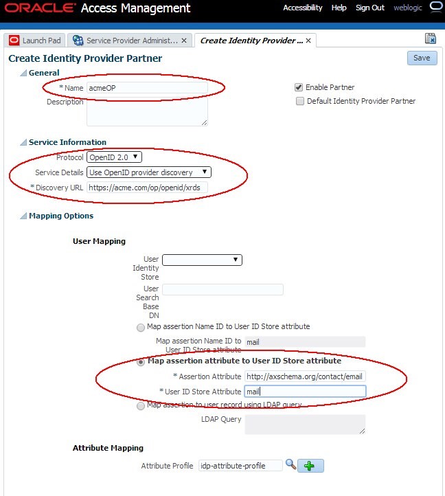

新しいOpenID 2.0 IdP/OPパートナを作成するには、次のステップを実行します(検出やSSO URLなど、IdP/OPパートナのすべてのデータがあることを確認します)。
- OAM管理コンソール(
- 「Create」画面で:
- パートナの名前を入力します。
- 「プロトコル」としてOpenID 2.0を選択します。
- OpenID OPとの対話方法を選択します。
- OPのXRDSが公開されるOpenID検出URLを指定します。
- または、OpenID SSO用にユーザーをリダイレクトするOpenID SSO URLを指定します。
- 「Service Details」の選択に対応するURLを入力します。
- マッピング・セクション:
- オプションで、ユーザー検索ベースDNを設定します。ノート: この例では、アイデンティティ・ストアで構成されたユーザー検索ベースDNを使用するには、フィールドを空白のままにします。
- マッピングの実行方法を選択します。ノート: この例では、http://axschema.org /contact/emailという属性を介してOpenIDレスポンスをLDAPメール属性にマップしています。ノート: NameIDを介したマッピングは、OpenIDプロトコルでは実行できません。
- 「保存」をクリックします。
図Create_Idty_Provider_Screen.jpgの説明

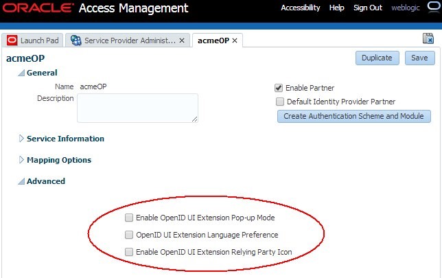

- 前の画面で設定した設定を変更可能
- OpenID UI拡張の有効化: OpenIDリクエストにUI拡張を含めるようにOAM/SP/RPに指示し、OPでサポートされていればモードをポップアップに設定します。
- OpenID UI拡張言語プリファレンス: OpenIDにUI拡張をリクエストし、OPでサポートされている場合、言語フィールドをユーザーのブラウザによって送信されるAccept-Language HTTPヘッダー値に設定するようにOAM/SP/RPに指示します。
- OpenID UI拡張リライイング・パーティ・アイコンの有効化: OpenIDにUI拡張をリクエストし、OPでサポートされている場合はアイコン・ファグを設定するようOAM/SP/RPに示します。
図Edit_Partner_Adv_Settings_Screen.jpgの説明
OpenID 2.0プロトコルは、主に、OpenID 2.0 SSO交換時にOPとRP間で共有されるユーザー属性に依存します。OAM/RPでは、受信SSOレスポンスの属性の名前をローカル名にマップでき、これはIdP属性プロファイルを介して行われます。

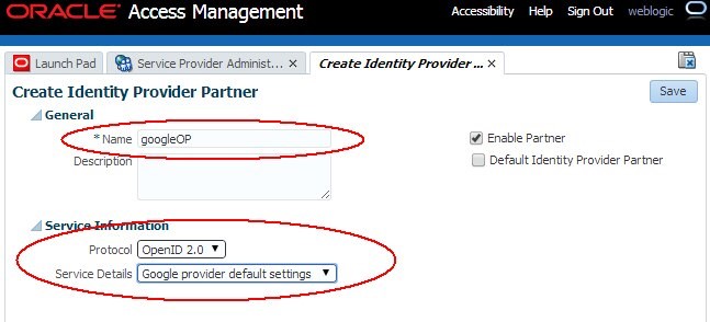

OAM管理コンソール
GoogleまたはYahooを新しいOpenID 2.0 IdP/OPパートナとして作成するには、次のステップを実行します。
- OAM管理コンソール(
- 「Create」画面で:
- パートナの名前を入力します。
- 選択
- Googleを追加する場合は、Googleプロバイダのデフォルト設定。
- Yahooを追加する場合は、Yahooプロバイダのデフォルト設定。
- 「保存」をクリックします。
図OAM_Admin_Console_Google_Yahoo.jpgの説明
