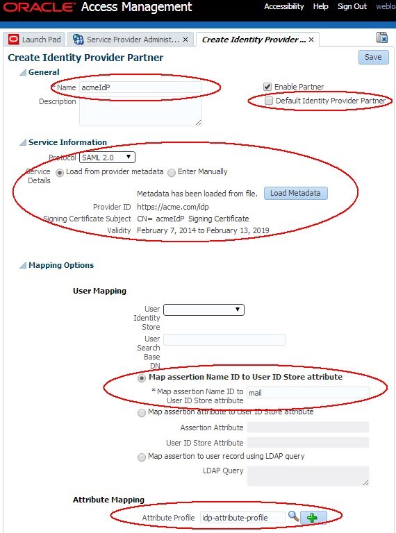

Metadataを使用して新しいSAML 2.0 IdPパートナを作成するには、次のステップを実行します。
OAM管理コンソールに移動します:
http(s)://OAM-admin-host:OAM-adminport/oamconsole -
「アイデンティティ・フェデレーション」、「サービス・プロバイダ管理」に移動します
「アイデンティティ・プロバイダ・パートナの作成」ボタンをクリックします
「Create」画面で:
パートナの名前を入力します
IdPパートナが指定されていない場合、フェデレーションSSO操作の開始時にこのパートナをデフォルトでIdPとして使用するかどうかを確認します。
プロトコルとしてSAML 2.0を選択します。
「Metadataのロード」をクリックし、IdPアサーション・マッピング・セクションのSAML 2.0 Metadataファイルをアップロードします:
オプションとして、使用するOAMアイデンティティ・ストアを設定します。ノート: この例では、デフォルトのOAMアイデンティティ・ストアを使用するためにフィールドを空白のままにします
オプションでユーザー検索ベースDNを設定します ノート: この例では、アイデンティティ・ストアで構成されたユーザー検索ベースDNを使用するには、フィールドを空白のままにします
マッピングの実行方法を選択します ノート: この例では、
NameIDを介してアサーションをLDAPメール属性にマップしています -
受信SAMLアサーション内の属性の名前をローカル名にマップするために使用する属性プロファイルを選択します。
「保存」をクリックします

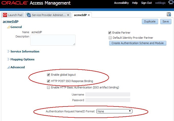

パートナが作成されると、「パートナの編集」画面が表示されます。
前の画面で設定した設定を変更可能
「詳細設定」セクションが表示されます。
グローバル・ログアウトの有効化: OAMがログアウト・プロセスの一部としてパートナとのSAML 2.0ログアウト交換を実行するかどうかを示します。
HTTP POST SSOレスポンス・バインディング: OAM/SPが、アサーションをSPに送信するためにIdPをどのようにリクエストするかを示します。チェックすると、OAM/SPはHTTP- POSTバインディングを使用してアサーションを送信するようにIdPにリクエストし、そうでない場合はアーティファクト・バインディングをリクエストします。
HTTP基本認証: アーティファクト・バインディングを使用する場合、OAM/SPはSOAPを介して直接IdPに接続し、SAMLアサーションを取得する必要があります。IdPによってSOAPチャネルでHTTP Basic認証が有効になり、OAM/SPがIdPにユーザー名/パスワードを提供する必要がある場合があります(これらの資格証明は、IdPとSPの管理者の間で合意されています)。
認証リクエストNameIDフォーマット: OAM/SPがSAML AuthnRequestを介して使用する特定のNameIDをリクエストするかどうかを示します。「なし」に設定すると、OAM/SPは何も要求されず、IdPによって帯域外で合意されたNameID形式が選択されます。値を設定する場合は、IdPとSPの管理者の間で合意された内容に対応していることを確認してください(空白のままにできます)。

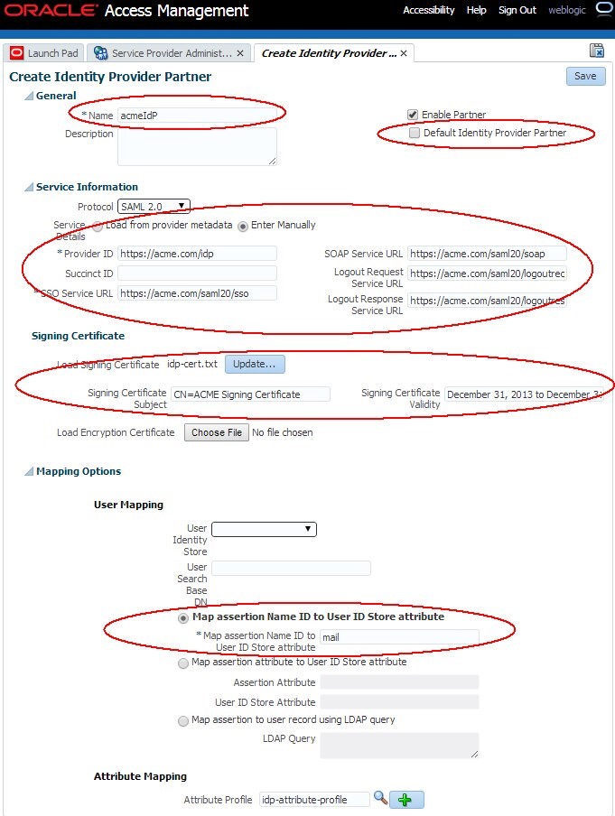

Metadataを使用せずに新しいSAML 2.0 IdPパートナを作成するには、次のステップを実行します(最初に、証明書、IdP識別子およびURLなど、IdPパートナのすべてのデータがあることを確認します)。
OAM管理コンソールに移動します:
「Create」画面で:
パートナの名前を入力します
「Enter Manually」を選択します。
IdPパートナの
Issuer/ProviderIDを入力します -
SuccinctIDが空白のままの場合、OAM/SPはSHA-1アルゴリズムを使用してプロバイダIDをダイジェストして計算します(空白のままにする必要があります)。 -
そのIdPパートナのSSO Service URLを入力します。これは、ユーザーがSAML AuthnRequestを持つOAM/SPからIdPにリダイレクトされるURLです。
パートナがSAML 2.0アーティファクト・プロトコルをサポートしている場合は、SSOアーティファクト操作中にOAM/SPが接続してSAMLアサーションを取得するSOAP Service URLを入力します
パートナがSAML 2.0ログアウト・プロトコルをサポートしている場合:
パートナがSAML 2.0
LogoutRequestメッセージを処理できるSAML 2.0ログアウト・リクエストURLを入力します -
パートナがSAML 2.0
LogoutResponseメッセージを処理できるSAML 2.0ログアウト・レスポンスURLを入力します
IdP署名証明書ファイルをアップロードします。
PEM形式(ファイルに最初の行として含まれる場合- - BEGIN CERTIFICATE- - 、Base64エンコード形式の証明書、最後に- - END CERTIFICATE- - )
証明書がバイナリエンコーディングで格納されているDER形式
IdPに暗号化証明書がある場合は、ファイルをアップロードします:
「アサーション・マッピング」セクション:
「保存」をクリックします

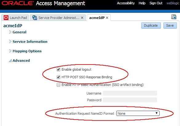

前の画面で設定した設定を変更可能
「詳細設定」セクションが表示されます。
