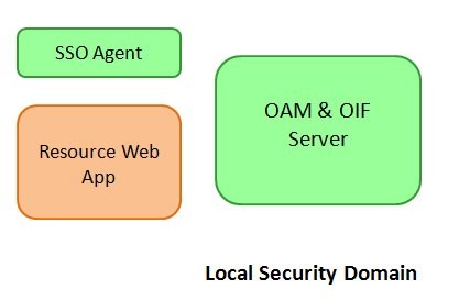

ローカル・セキュリティ・ドメイン
次を担当するOAMランタイム・サーバー
ユーザー認証
SSOエージェントの管理
リソース
HTTPサーバーにデプロイされたSSOエージェント、リソースの保護
次の図に、このような環境を示します。

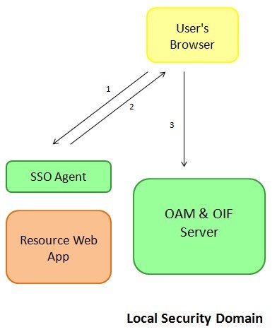

LDAPSchemeを使用したローカル認証フローは、次のもので構成されます。
ユーザーは、
LDAPSchemeによって保護されるようにOAMで定義されている保護されたリソースへのアクセスをリクエストします。 -
WebGate SSOエージェントはHTTPリクエストをインターセプトし、ユーザーを認証する必要があると判断し、認証のためにユーザーをOAMサーバーにリダイレクトします。
ユーザーはOAMサーバーにアクセスし、サーバーは
LDAPSchemeを使用して認証フローを開始し、ログイン・ページを表示します。
図local_authentication_flow.jpgの説明
ユーザーが資格証明を入力して「ログイン」ボタンをクリックすると、次の処理が実行されます。
OAMサーバーは、資格証明の検証、ユーザーのセッションの作成、ユーザーのブラウザでのCookieの設定、保護されたリソースへのユーザーのリダイレクトを行います。
ユーザーがリソースへのアクセスをリクエストします。今回、WebGate SSOエージェントは、ユーザーが認証されていることを検出し、リソースへのアクセス権を付与します
図local_security_workflow.jpgの説明

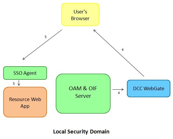

ユーザーが資格を入力し、「ログイン」ボタンをクリックすると、次の処理が実行されます。
DCC WebGateは、資格証明を含むHTTPリクエストをOAMサーバーに送信します。これにより、資格証明が検証され、ユーザーのセッションが作成され、Cookieが作成され、Cookieおよびリダイレクト・コマンドを使用してHTTPレスポンスがDCC WebGateに返されます。DCC WebGateは、ユーザーのブラウザにCookieを設定し、ユーザーを保護されたリソースにリダイレクトします。
図local_security_LDAPworkflow.jpgの説明

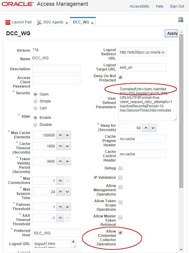

特定のWebGate SSOエージェントをDCC WebGateとして構成するには、次のステップを実行します。
OAM管理コンソール(
http(s)://OAM-admin-host:OAM-adminport/oamconsole)に移動します。 -
Access Manager、SSOエージェントに移動します。
すでに登録したWebGateエントリを検索します。
WebGateエントリをクリックして開きます。
「資格証明コレクタ操作の許可」ボックスを選択します。
「ユーザー定義パラメータ」ボックスに、
TunneledUrls=/oam,/oamfedという行を追加します。 -
「適用」をクリックします。

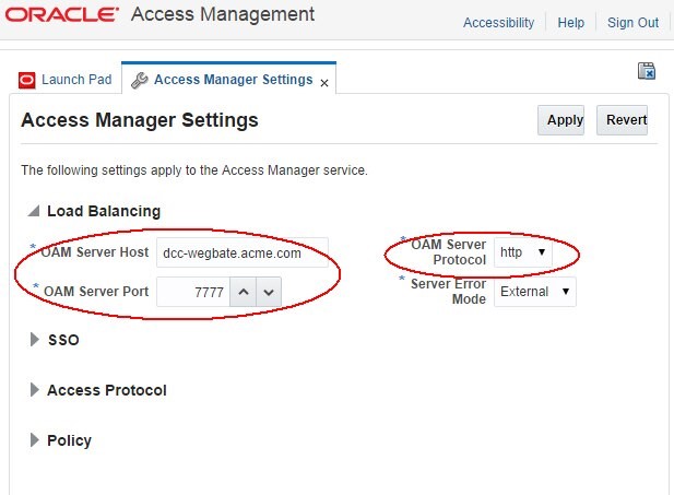

OAM構成を更新して、OAMの新しいパブリック・エンドポイントとしてDCC WebGateを指定するには
OAM管理コンソール(
「構成」、「Access Managerの設定」にナビゲートします。
OAMサーバー・ホストで、ブラウザを介してDCC WebGateにアクセスするために使用するホスト名を入力します。
OAMサーバー・ポートで、ブラウザを介してDCC WebGateにアクセスするために使用するポートを入力します。
OAMサーバー・プロトコルで、ブラウザを介してDCC WebGateにアクセスするために使用するhttpプロトコルを入力します。
完了すると、これらの3つのフィールドはDCC WebGate HTTP/HTTPSエンドポイントを参照する必要があります。
「適用」をクリックします。
3つの構成変更が完了すると、OAMおよびOAMは、NAPプロトコルを介したHTTPリバース・プロキシとしてDCC WebGateを使用するように構成されます。

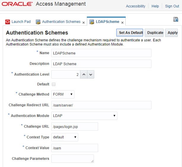

LDAPSchemeはOOTBであり、変更されていません。具体的には、チャレンジURLパラメータはWebGate DCCを参照しません。

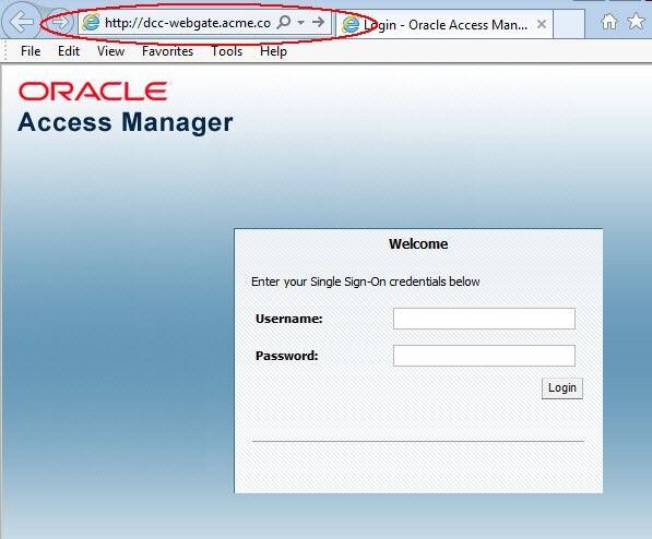

OAM、OAMおよびWebGate2をDCC HTTPリバース・プロキシ用に構成した後、OHS1で/cgi-bin/printenv保護されたリソースへのアクセスをリクエストすると、WebGate1がリクエストをインターセプトし、リダイレクトしますブラウザで認証のためにDCC WebGateに移動し、ここから表示されるページをDCC WebGateに送信するOAMサーバーにNAPプロトコルを介してHTTPリクエストを転送します。
図Protected_Access_Screen.jpgの説明
正しい資格証明を入力すると、次のようになります。
DCC WebGateは、資格証明を含むHTTPリクエストをパッケージ化し、NAPを介してOAMサーバーに送信します。
OAMサーバーは、ユーザー名/パスワードを検証し、OAMセッションを作成し、設定されているCookieと、保護されているリソースを参照する302のリダイレクトで構成されるHTTPレスポンスを構築し、それをパッケージ化してDCC WebGateに送信します。
DCC WebGateは、OAMからレスポンスを受信し、ユーザーのブラウザに返します。
ユーザーのブラウザが保護されたリソースにリダイレクトされ、アクセス権が付与されます

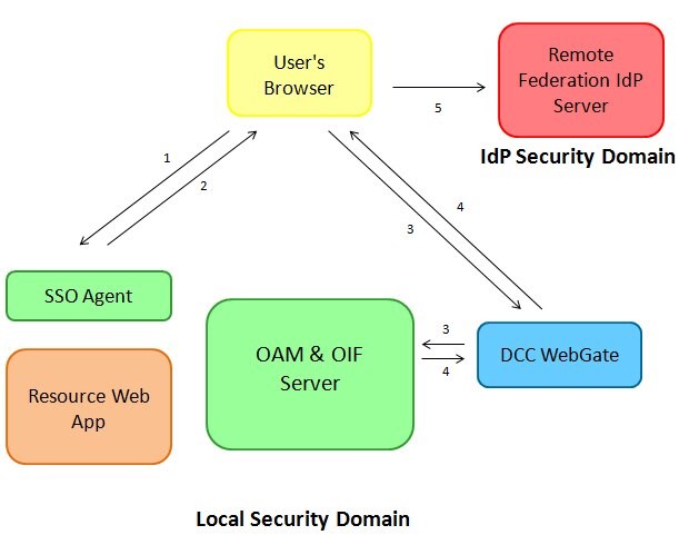

保護されたリソースがリクエストされると、次のようになります。
ユーザーは、
FederationSchemeによって保護されるようにOAMで定義されている保護されたリソースへのアクセスをリクエストします。 -
WebGate SSOエージェントはHTTPリクエストをインターセプトし、ユーザーを認証する必要があると判断し、認証のためにユーザーをDCC WebGateにリダイレクトします。
ユーザーは、HTTPリクエストをパッケージ化し、NAP経由でOAMサーバーに送信するDCC WebGateにアクセスします。サーバーは、ユーザーが
FederationSchemeを介してチャレンジする必要があると判断し、OAM/SPモジュールが起動されます。 -
OAM/SPはSAMLリクエストを作成し、SAMLメッセージを使用して302のリダイレクトURLを構築します。OAMはデータをパッケージ化し、ユーザーのブラウザにHTTPレスポンスを返すDCC WebGateにレスポンスを送信します。
ユーザーのブラウザは、SAMLリクエストを使用してIdPにリダイレクトされます
図Protected_Resource_Request.jpgの説明

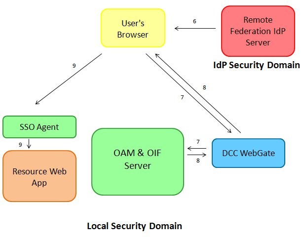

IdPによってSAMLアサーションが作成され、SAMLメッセージを含むユーザーのブラウザがDCC WebGate (SAML 2.0 Metadataで公開されるOAMのフェデレーション・エンドポイント)にリダイレクトされます。
ユーザーのブラウザでは、SAMLアサーションがDCC WebGateに提示され、HTTPリクエストがパッケージ化され、NAP経由でOAMサーバーに送信され、次にOAM/SPモジュールが起動されてSAMLアサーションが処理されます。
OAM/SPはSAMLアサーションを検証し、OAMはユーザー・セッションを作成し、保護されたリソースへの302リダイレクトを構築し、ユーザーのブラウザにHTTPレスポンスを返すDCC WebGateにレスポンスを返します。
ユーザーは保護されたリソースにリダイレクトされます
WebGate SSOエージェントはアクセス権を付与します
図local_security_Webgatedomain.jpgの説明

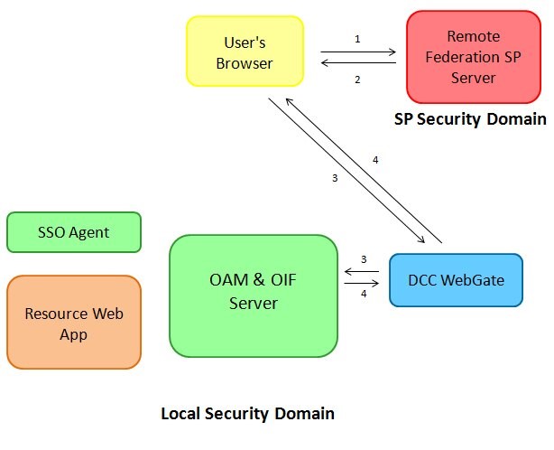

ユーザーがリモートSPからフェデレーションSSOを開始すると、次のようになります。
ユーザーはリモートSPでフェデレーションSSO操作を開始します。
リモートSPはSAMLリクエストを作成し、SAMLリクエストを使用してユーザーをIdP SAML 2.0エンドポイントにリダイレクトします。このエンドポイントは、IdP SAML 2.0 Metadataで公開されているように、DCC WebGate HTTP Reverse Proxyです。
ユーザーは、SAMLリクエストを使用してDCC WebGateのIdPパブリックSAML 2.0エンドポイントにアクセスします。DCC WebGateはHTTPリクエストとSAMLメッセージをパッケージ化し、OAM NAPプロトコルを介してIdPサーバーに転送します。
IdPサーバーは、SAMLリクエストを処理し、ユーザーがLDAPSchemeを介して認証される必要があると判断し、認証のために内部的にOAMを呼び出します。次に、ログイン・ページが表示されるようにDCC WebGateに戻ります。DCC WebGateは、NAP経由で送信されたOAMからのレスポンスをデコードし、ユーザーのブラウザにHTTPレスポンスを返します。
ログイン・ページの表示後、次のようになります。
ユーザーが資格証明を入力し、「ログイン」ボタンをクリックします。
DCC WebGateは、受信データを収集し、パッケージ化して、NAPを介してOAMサーバーに送信します。
OAMは資格証明を検証し、ユーザーのセッションを作成し、ユーザーのアイデンティティを内部的にIdPに返します。フェデレーション・サーバーはSAMLアサーションを作成し、アサーションを含むレスポンスを構築し、それをパッケージ化してDCC WebGateに返します。これにより、データがデコードされ、SAMLアサーションを含むHTTPレスポンスがユーザーのブラウザに送信されます。
ユーザーのブラウザは、アサーションを正常に検証するSAMLレスポンスをSPにポストします。
図local_security_DCCWebgate.jpgの説明
