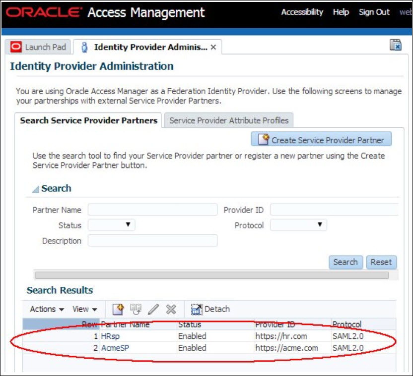

最初のステップは、SAML 2.0 SSOのIdPでSPパートナを作成して構成することです。これを設定すると、IdPのSPパートナーのリストは次のようになります。
IdPを使用してAcmeSPまたはHRspのいずれかを含むフェデレーションSSOを実行すると、OAMサーバーは、LDAPScheme OOTBとして構成されたデフォルトのグローバル認証スキームを使用してユーザーにチャレンジします。

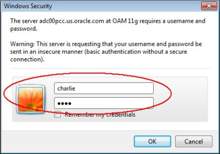

デフォルトのグローバル認証スキームをBasicSchemeに切り替えるには、OAM WLSTのsetIdPDefaultScheme()コマンドを使用して、デフォルトとして使用するスキームを指定します。
\$IAM_ORACLE_HOME/common/bin/WLST.shを実行して、WLST環境を入力します。 -
WLS管理サーバー(
connect())に接続します。 -
ドメイン・ランタイム・ブランチ
domainRuntime()に移動します -
setIdPDefaultScheme()コマンドsetIdPDefaultScheme("BasicScheme")を実行します -
WLST環境を終了します。
exit()IdPを使用してAcmeSPまたはHRspのいずれかを含むフェデレーションSSOを実行すると、OAMサーバーはLDAPSchemeではなくOAMBasicSchemeを使用してユーザーにチャレンジします。

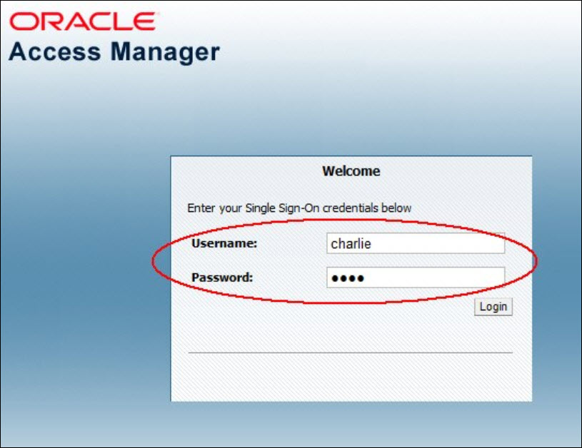

デフォルトのグローバル認証スキームをLDAPSchemeに切り替えるには、次の操作を実行します:
\$IAM_ORACLE_HOME/common/bin/WLST.shを実行して、WLST環境を入力します。- WLS管理サーバー(
connect())に接続します。 - ドメイン・ランタイム・ブランチ
domainRuntime()に移動します setIdPDefaultScheme()コマンドsetIdPDefaultScheme("LDAPScheme")を実行します- WLST環境を終了します:
exit()
IdPを使用してAcmeSPまたはHRspのいずれかを含むフェデレーションSSOを実行すると、OAMサーバーはLDAPSchemeを介してユーザーにチャレンジします。

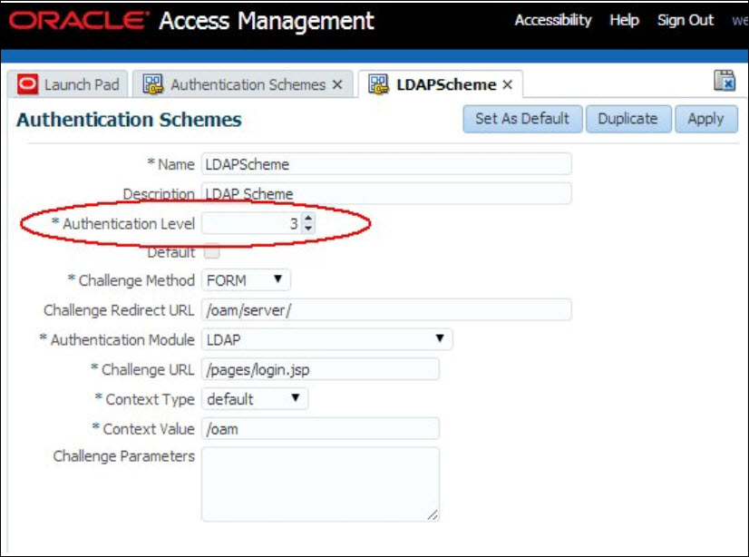

OOTB: LDAPSchemeとBasicSchemeの両方の認証レベルが2に設定されます。LDAPSchemeの認証レベルを3に変更するには、次の操作を実行します。
OAM管理コンソールに移動します:
http(s)://OAM-admin-host:OAM-adminport/oamconsole -
「アクセス・マネージャ」、「認証スキーム」にナビゲートします
「検索」をクリックして
LDAPSchemeを選択します。 -
認証レベルを3に設定する
「適用」をクリックします
