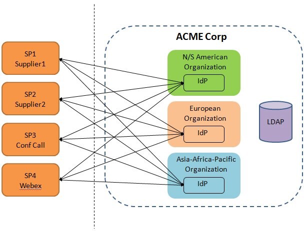

ACME Corpは、一部のサービス・プロバイダ(サプライヤ、会議コール・サービスなどACME Corpが購入したサービス)およびWebexサービスとのフェデレーション契約を締結したいとします。
さまざまなACME Corp組織とSP間のフェデレーションを確立するには、各組織のフェデレーション サーバが各リモートSPとの信頼を確立する必要があります。
信託機関の数は高い必要があります
SPパートナーは、単一の顧客に関する多数のフェデレーション契約を締結すると、このような信頼の確立を拒否することがあります。
次の図は、設定する必要のある全ての契約を表しています。
このアプローチは、ACME Corpのインフラストラクチャの内部的な複雑性をパートナに公開するため、通常は回避されます。
フェデレーションSSOとSAMLは、2つの異なるセキュリティ・ドメインが、一方のパートナが他方のパートナのセキュリティの実装とデプロイメントについて知る必要がない方法で、クロス・ドメインSSOを実行できるように定義されています。この場合、この約束は破られ、ACME Corpのセキュリティ選択の複雑さがSPパートナーに影響していることは明らかになります。

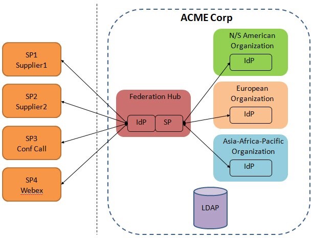

ACME Corpの例を再度取り上げると、他のSPパートナとのフェデレーションSSOを実装するための正しいアプローチは、ブローカ・トラスト・モデルまたはフェデレーション・プロキシを介して行われます。ここでは:
新しいサーバーがフェデレーション・ハブとして機能するACME Corpにインストールされます
フェデレーション・ハブは、ACME Corpの内部IdPsに対するサービス・プロバイダとして機能します
フェデレーション・ハブは、外部SP(サプライヤ、会議コールおよびwebex)に対するIdPとして機能します
フェデレーションSSO操作中は、ユーザーが直接チャレンジするのではなく、ハブはSPとして機能し、リモート内部IdPを使用してフェデレーションSSO操作をトリガーします
このアプローチは、フェデレーション/SAMLの哲学とより合致しており、外部パートナはACME Corpのセキュリティ・インフラストラクチャおよびコンポーネントを認識せず、単一のIdPとのみ相互作用します。
また、このソリューションでは、契約数が特に多く、契約の更新が長いプロセスであった場合に、高い管理オーバーヘッドが解決されます。このアプローチでは:
フェデレーション契約は、ハブと内部IdPsの間、およびハブと外部SPの間です。
内部IdPを追加すると、外部SPには表示されません
外部SPを追加すると、内部IdPsには表示されません。
フェデレーション契約の更新(キー・ロールオーバーなど)は、複数回繰り返されるのではなく、1回のみの操作になります
次の図は、ブローカ・トラスト(またはフェデレーション・プロキシ)モデルで必要なフェデレーション契約を表しています。
