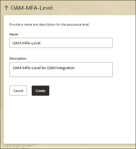

「保証レベル」で、「作成」をクリックします。
「保証レベルの作成」に次の内容を入力し、「作成」をクリックします。
- 名前:
OAM-MFA-Level - 説明:
OAM-MFA-Level for OAM Integration
例:
ノート: 「名前」に入力された値は、後で
ASSURANCE_LEVELのOAM OAAプラグイン構成で使用されます。 - 名前:

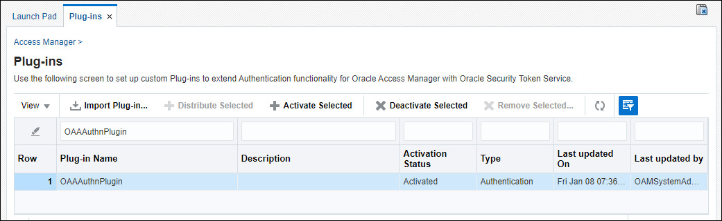

「アプリケーション・セキュリティ」→「プラグイン」→「認証プラグイン」にナビゲートします。
「プラグイン」タブで、「プラグインのインポート」を選択します。
「プラグインのインポート」ウィンドウで、「ファイルを選択してプラグイン・ファイル(*.jar)を選択」を選択します。
OAAAuthnPlugin.jarの場所を選択し、「インポート」をクリックします。 -
同じページで、「検索」フィールドに移動し、
OAAAuthnPluginと入力します。プラグインを強調表示し、「選択項目の配布」を選択します。 -
プラグインの「アクティブ化ステータス」に「分散」と表示されたら、「選択項目のアクティブ化」を選択します。「アクティブ化ステータス」が「アクティブ化済」に変わります。
例:
「プラグイン」タブを閉じます。

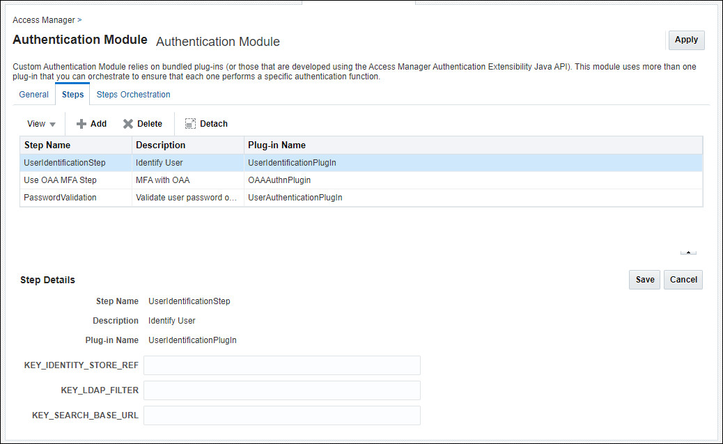

「ステップ」リンクをクリックし、「ステップ」タブで「追加」をクリックします。
「新規ステップの追加」ウィンドウで、次を入力して「OK」をクリックします。
- ステップ名:
UserIdentificationStep - 説明:
Identify User - プラグイン名:
UserIdentificationPlugIn
- ステップ名:
「追加」を再度クリックし、次を入力して「OK」をクリックします。
- ステップ名:
User OAA MFA Step - 説明:
MFA with OAA - プラグイン名:
OAAAuthnPlugin
- ステップ名:
- ステップ名:
PasswordValidation - 説明:
Validate user password on OAM - プラグイン名:
UserAuthenticationPlugin
現在、モジュールは次のようになります。

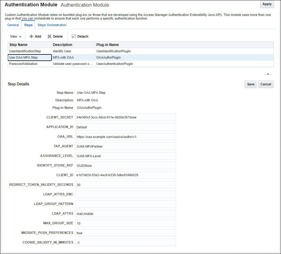

- ステップ名:
User OAA MFA Stepをクリックし、次のフィールドに値を入力します。- OAA_URL:
<SPUI_URL/authn/v1>(例:https://oaa.example.com/oaa/rui/authn/v1) - TAP_AGENT:
<partner_name>。この値は、TAPパートナをOAMに登録する際に指定した名前にする必要があります(例:OAM-MFAPartner) - APPLICATION_ID:
<app_id>。これは、OAAに移行されるOAMユーザーに関連付けるOAAグループの名前です(例:Default)。この値は、OAAのインストール時に使用されるoauth.applicationidと一致する必要があります。一致しない場合、エンド・ユーザーはユーザー・プリファレンスUIにアクセスできません。 - IDENTITY_STORE_REF:
<default_user_identity_store>。これは、OAMコンソール-> 「構成」 -> 「ユーザー・アイデンティティ・ストア」で設定された「デフォルト・ストア」の値に設定する必要があります。例:OUDStore - ASSURANCE_LEVEL:
<assurance_level>。この値は、以前にOAAで作成された保証レベル(OAM-MFA-Levelなど)に設定する必要があります - CLIENT_ID:
<client_id>。これは、エージェントの作成時にコピーされるクライアントIDの値です(e1d7dd2d-83e2-4ac8-b338-5dbc6348b526など)。 - CLIENT_SECRET:
<client_secret>。これは、エージェントの作成時にコピーされるクライアントIDの値です(34e360cf-3ccc-4dcd-911e-0b00e367dceeなど)。 - LDAP_ATTRS:
mail,mobile.これらは、LDAPサーバー内のユーザーの電子メールアドレスおよびモバイル番号に設定されたLDAP属性です。これにより、そのユーザー・データをOAAに移行できます。ノート: LDAP_ATTRSは小文字で指定する必要があります。これは、LDAP属性がcamelCaseとしてLDAPに格納されている場合でも当てはまります。
例:

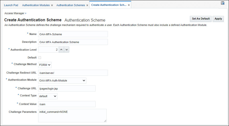

「認証スキーム」タブで、「認証スキームの作成」を選択します
「Create Authentication Scheme」タブで次のように入力します。
- 名前:
<scheme_name>(例:OAA-MFA-Scheme) - 説明:
OAA MFA Authentication Scheme - 認証レベル:
2 - チャレンジ・メソッド:
Form - チャレンジ・リダイレクトURL:
/oam/server/ - 認証モジュール:
OAA-MFA-Auth-Module - チャレンジURL:
/pages/login.jsp - コンテキスト・タイプ:
Default - コンテキスト値:
/oam - チャレンジ・パラメータ:
initial_command=NONE。このパラメータでは、パスワードなしログインが許可されます。パスワードレス・ログインを参照してください

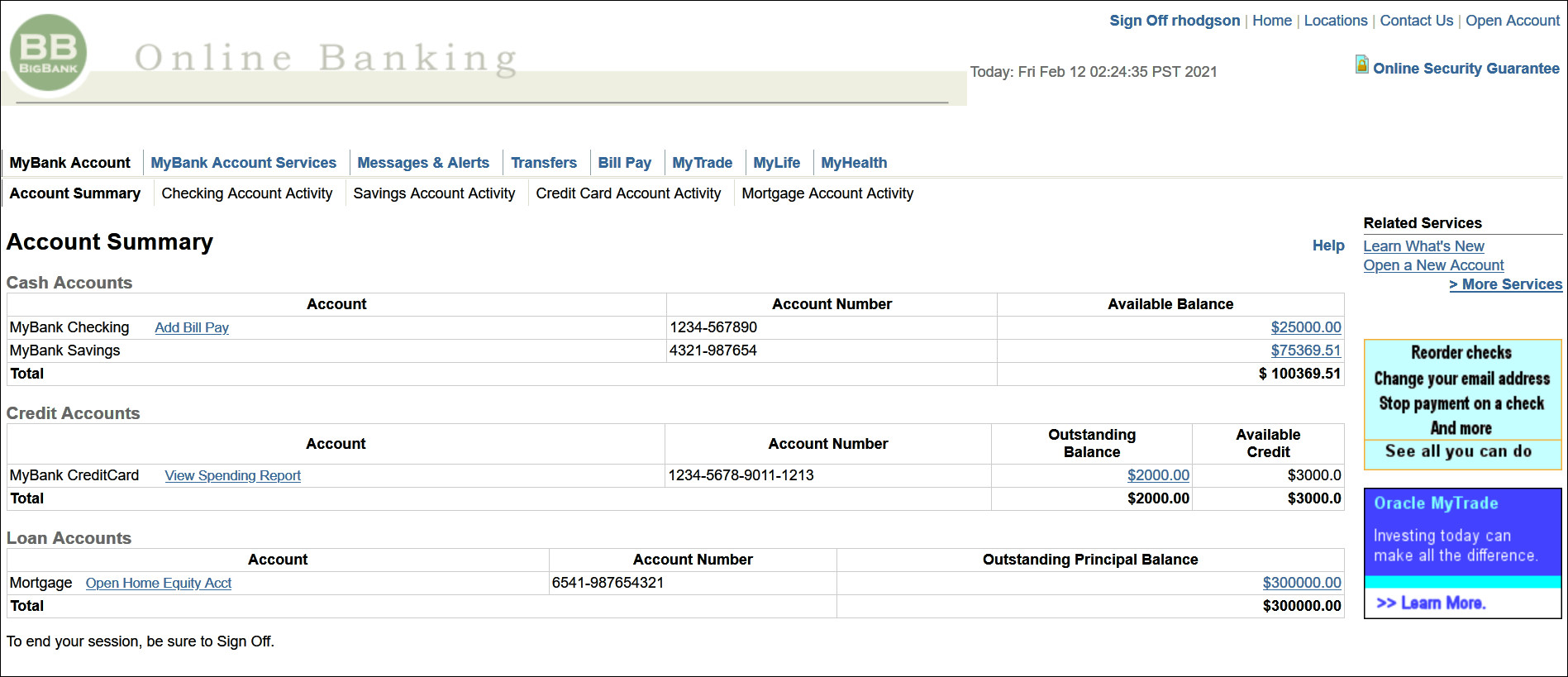

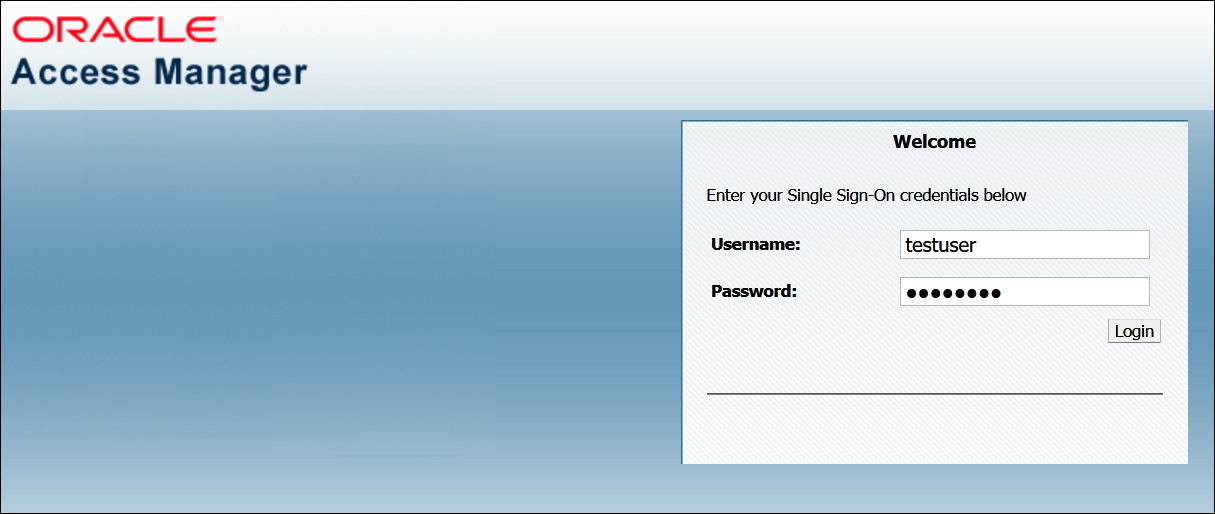

ブラウザを起動し、保護されたアプリケーション(
http://oam.example.com:7777/mybankなど)にアクセスします。このアプリケーションは保護されているため、OAMログイン・ページにリダイレクトする必要があります。新しいユーザーtestuser/<password>としてログインします。

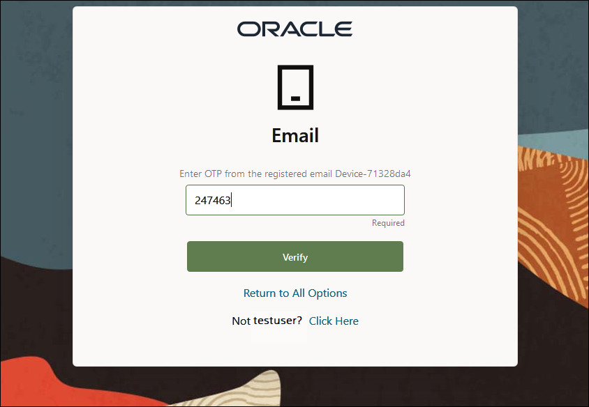

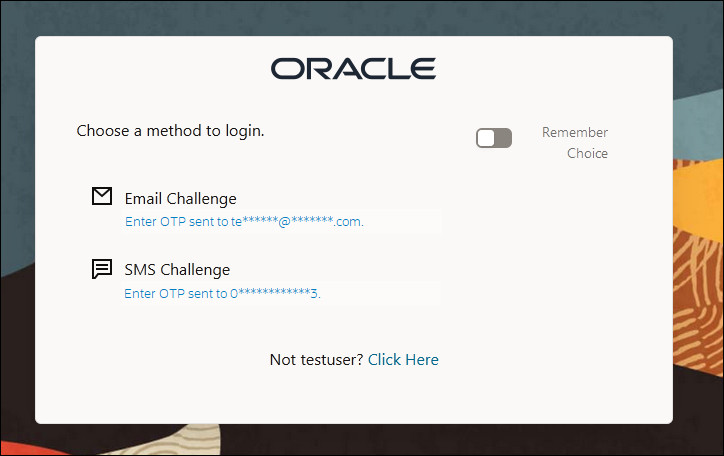

ログインに成功すると、OAAエンドポイント(
https://oaa.example.com/oaa/authnuiなど)にリダイレクトされます。OAMのOAAプラグインのLDAP_ATTRSがmail,mobileに設定され、これらのLDAP属性がテスト・ユーザーに移入されるため、ユーザーがEMAILまたはSMSのいずれかを選択するためのチャレンジ選択ページが表示されます。「電子メール・チャレンジ」で、「OTPを教える送信先」**@**.comを選択します。
「電子メール」ページにリダイレクトされ、登録済電子メールDevice1からOTPを入力するように求められます。「OTPの入力」フィールドに、ユーザーの電子メール・アドレスに電子メールで送信されるワンタイム・パスコードを入力し、「検証」をクリックします。
認証が成功した場合、保護アプリケーション・ページ(
/mybankなど)にリダイレクトする必要があります。

パスワードなしログインは、認証スキーム
OAA-MFA-Schemeのinitial_command=NONEパラメータを使用して有効化されるため、ユーザーはOAMユーザーおよびパスワードの入力を求められず、2番目のファクタ認証方法を選択するように指示されます。「SMSチャレンジ」で、「OTPを電話0に送信」****3を選択します。
SMSページにリダイレクトされ、登録済SMSデバイスからOTPを入力するように求められます。「OTPの入力」フィールドに、ユーザー・モバイル・デバイスに送信されるワンタイム・パスコードを入力し、「検証」をクリックします。
