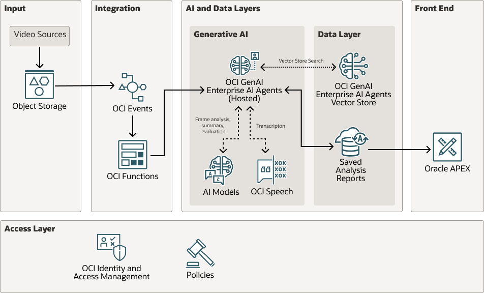

アーキテクチャは、自動取込みおよびオーケストレーション・レイヤーと、4つの専用ツールを備えたエージェント処理パイプラインの2つのレイヤーで構成されます。
各ツールは、個別の機能(ナレッジ取得、フレーム理解、レポート合成、または基準ベースの評価)をカプセル化し、その機能に最も適したAIモデルを使用します。OCI Speechを介した音声転写は、ビデオに音声コンテンツが含まれている場合のビジュアル分析を補完します。
次の図は、ソリューションの論理アーキテクチャを示しています。

ワークフロー
エンドツーエンドのワークフローは次のように進みます。
  1. ビデオ取込み: ビデオ・ファイルはOCI Object Storageにアップロードされます。OCIオブジェクト・ストレージ・バケットでオブジェクト・イベントが有効になっているため、各アップロードでイベントが自動的に発行されます。
  2. イベントドリブン・パイプライン・トリガー: OCIイベントは、com.oraclecloud.objectstorage.createobjectイベントを介して新しいビデオ・アップロードを検出します。イベント・ルールによってOCI関数がトリガーされ、ビデオのOCIオブジェクト・ストレージ参照(バケット名、オブジェクト名、ネームスペース)を渡すバック・エンドのREST APIがコールされます。
  3. フレーム抽出: OCI GenAI Enterprise AI AgentsにデプロイされたPythonバックエンドによって、OCI SDKを使用してOCI Object Storageからビデオがダウンロードされ、OpenCVを使用して構成可能な間隔でフレームが抽出され、JPEGイメージおよびbase64エンコードのサムネイルが生成されます。
  4. オーディオ・トランスクリプション(条件付き): ビデオにオーディオ・トラックが含まれている場合、OCI Speechは、自動言語検出でWhisperモデルを使用して、音声コンテンツをトランスクリプションします。OCI Speechは、音声を事前に抽出することなく、ビデオ・ファイル(MP4、MKV、WEBM)を直接受け入れます。トランスクリプションは、フレーム分析およびナレッジ検索と並行して実行されます。
  5. 代理店パイプライン:
    1. ナレッジ取得ツール(条件付き): 取得拡張生成(RAG)が有効な場合、分析プロンプトはOCI GenAI Enterprise AI Agents Vector Store Search APIに送信されます。アプリケーションは、管理対象ベクトル・ストアに直接問い合せ、索引付き参照ドキュメントから関連するチャンクおよびメタデータを取得し、それらの結果をダウンストリーム・レポート生成用のRAGコンテキストとして書式設定します。この取得ステップは、レポート生成の前に分析リクエストごとに1回実行されます。後で個別に、またはフレーム分析およびオーディオ・トランスクリプションと並行して実行するように最適化できます。
    2. フレーム分析ツール(パラレル、フレーム当たり): エージェントはイメージ・フレームと分析プロンプトを受信し、OCI生成AIで選択したマルチモーダル・ビジョン・モデルを使用して構造化観測を返します。パイプラインは、分析を加速するためにフレームを同時にディスパッチできます。
    3. レポート生成ツール: すべてのフレームが分析された後、レポート生成ツールは、フレーム・レベルの監視、オーディオ・トランスクリプト(使用可能な場合)およびコンテキストの完全なセットを受け取ります。テキスト・リソニング・モデルを使用して、包括的な構造化レポートを合成します。RAGが有効な場合、ナレッジ取得ツールからの参照コンテキストがプロンプトに注入され、追加の参照セクションを含むコンテキスト対応レポートが生成されます。
    4. 評価ツール: 評価ツールは、レポート、フレーム・レベルの監視、音声トランスクリプト(使用可能な場合)および参照コンテキストをナレッジ取得ツールから受信します。テキスト・リソニング・モデルを使用して、各観察を参照文書の特定の基準に明示的にマップし、結果を重大度、適合領域および優先順位付けされた推奨を引用とともにリストする構造化された評価レポートを生成します。
  6. 結果の永続性: 分析出力はAutonomous AI Databaseに保存されます。
  7. 検証: 結果は、Oracle APEXなどのフロントエンド・アプリケーションで確認および検証できます。
