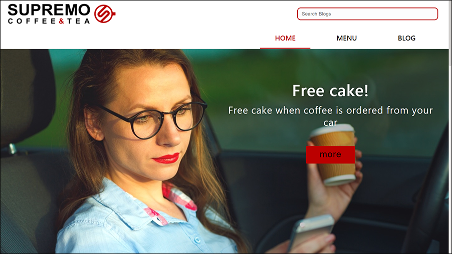

HOMEページ
ホーム・ページには、広告やプロモーションなどのマーケティング・キャンペーンが表示されます。
Webサイトで使用可能なアイテムは、ホーム・ページの詳細およびリンクとともに通知されます。上部には、「詳細」ボタンがあるプロモーションがあり、このボタンをクリックすると、アイテムを説明するページが開きます。プロモーションの下には、ショップボタンを含むアドバタイズメントが3つあります。ホーム・ページの最後に最新のブログが表示され、クリックすると対応するブログ詳細ページが開きます。

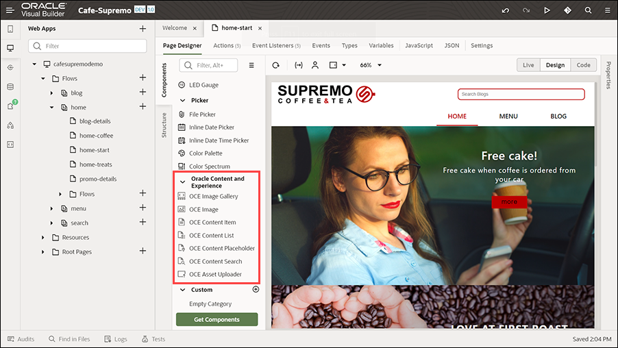

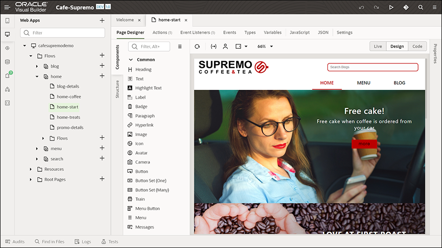

ホーム・ページを見て、コンポーネント交換のOracle Content ManagementコンポーネントがOracle Visual BuilderのCafe - Upremoアプリケーションでどのように使用されるかを理解しましょう。
home-start_page.pngの説明が続きます
図home-start_page.pngの説明

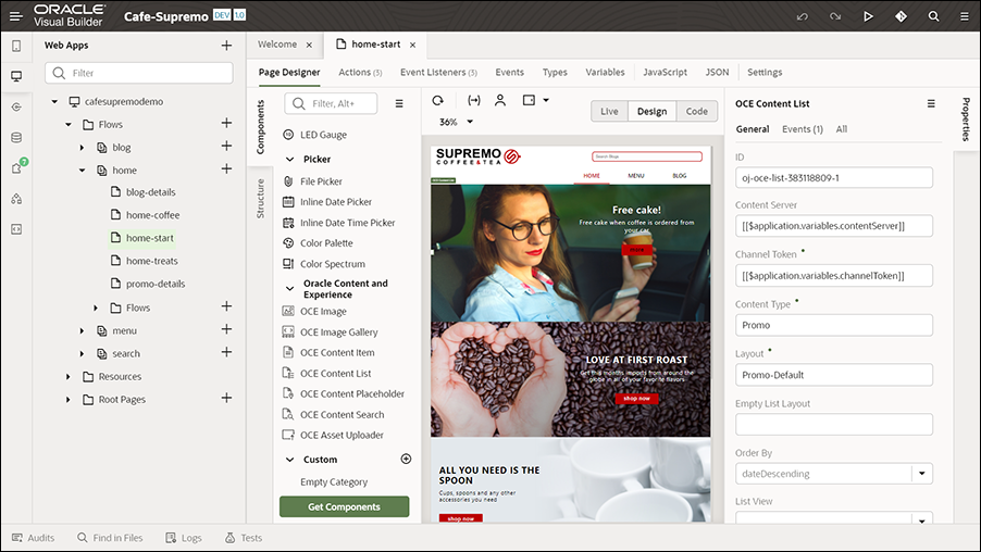

ホーム・ページにコンテンツを表示するには、適切な設定のコンテンツ・リスト・コンポーネントを使用します。
たとえば、ページ上部で使用されるコンテンツ・リスト・コンポーネントの構成を確認します。
home_page_component.pngの説明が続きます
図home_page_component.pngの説明
プロモーションを上部に表示するには、このコンポーネントの「プロパティ」ペインで次のキー設定を指定します。
「一般」タブ:
  • ID:アセットの一意のAPI ID。
  • コンテンツ・サーバー-デフォルト値
  • Channel Token -デフォルト値
  • コンテンツ・タイプ-プロモーション
  • レイアウト-販促-デフォルト
  • 最大アイテム数- 1
  • アイテムで開始- 1

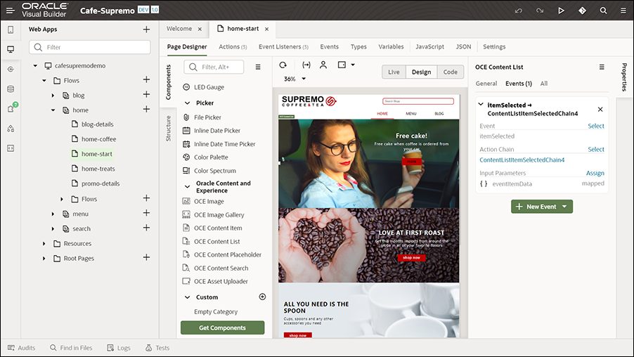

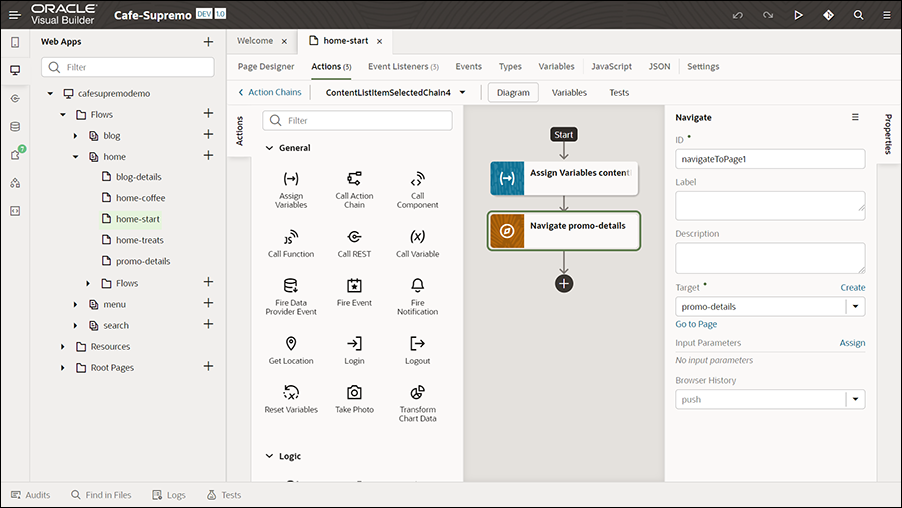

プロモーション・コンテンツ・タイプは、このコンポーネントで使用されます。表示するアイテムの数は1つに制限されています。「詳細」ボタンは、対応する詳細ページを指すように構成されています。イベント・ハンドラは、対応するプロモーション詳細ページを開くために、この追加ボタンを構成するように設定されています。コンポーネントのプロパティの「イベント」タブで、イベント設定を構成して、指定したイベントが発生したときの動作(つまり、アイテムがページ上でクリックされたときの動作)を指定するイベントおよびアクション・チェーン(一連のアクション)を定義します。イベント・リスナーは、イベントをリスニングし、「アクション」タブで定義されたアクション・チェーンを開始するために、「イベント・リスナー」タブでこのページに対して定義されます。

アクション」タブでは、コンテンツ・リスト・アイテムの「イベント」タブで定義されたイベントに関連付けられたアクションがアクション・チェーンとともに定義されます。アクションはアクション・チェーンの一部です。たとえば、「アクション」タブで、最初のコンテンツ・リストに定義されている最初のアクションをクリックすると、その構成を表示できます。「ダイアグラム」セクションで、「ナビゲート」プロモーション詳細(ナビゲーション・アクション)をクリックすると、プロパティ・ペインの「ターゲット」フィールドがプロモーション詳細に設定され、ユーザーがプロモーションの「詳細」ボタンをクリックしたときに詳細ページに移動することがわかります。

これらのOracle Content Managementコンポーネントは、コンポーネント交換からWebサイト・アプリケーション・ページにドラッグ・アンド・ドロップし、必要に応じて適切な設定で構成できます。

コンポーネント交換からのコンポーネントを使用すると、Oracle Content Managementのリポジトリからコンテンツを動的にフェッチしてOracle Visual Builderのアプリケーションに表示することで、これらのページにリッチ・コンテンツを含めることができます。

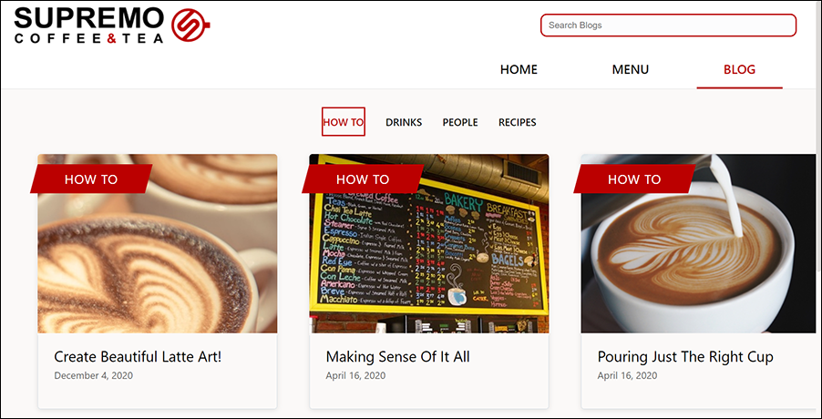

BLOGページ
BLOGページは、様々なカテゴリのブログ記事を表示するために使用します。
blog_page.pngの説明が続きます
図blog_page.pngの説明
このページには、HOW TODRINKSPEOPLERECIPESなどの様々なブログ・カテゴリ用の4つのタブがあります。各タブには、その特定のカテゴリで使用可能なブログ・アイテムが、イメージ、ブログ・タイトル、公開日などの詳細とともに表示されます。ユーザーがブログ・アイテムをクリックすると、ブログ記事ページが同じウィンドウで開きます。

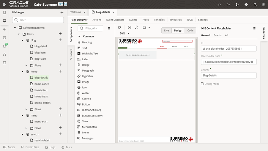

ブログ詳細ページには、コンテンツ・アイテムを動的に表示するように構成されたコンテンツ・プレースホルダ・コンポーネントがあります。したがって、ユーザーがブログ・アイテムをクリックすると、ブログ詳細ページのコンテンツ・プレースホルダ・コンポーネントによって、関連付けられたコンテンツ・アイテムの詳細が自動的にロードされます。
