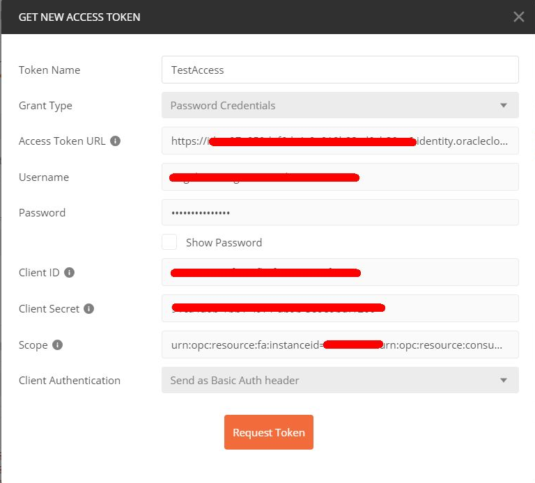

  5. Oracle PaaSとOracle Fusion Applications Cloud Serviceの両方に存在するユーザー・アカウントがあり、REST APIコールを使用して問い合せたいデータにアクセスできる十分な権限があることを確認します。たとえば、営業管理者ロールで十分な場合があります。
  6. これらのユーザー資格証明を使用してアクセス・トークンを生成することで、アプリケーションをテストします。スコープ、Oracle Identity Cloud Service Oracle Fusion Applications Cloud Service Application OAuthで保護されるリソースのプライマリ・オーディエンスの値を指定することで、Postmanリクエスト・トークン機能を使用してアクセス・トークンを生成できます。この簡易テストでは、ユーザー名を生成されたトークンのサブジェクトとして使用するために、権限付与タイプとしてパスワード資格証明を使用します。(本番環境では、クライアントがユーザー情報を提供するクライアント資格証明を使用します。)アクセス・トークンURLは、Oracle Identity Cloud ServiceホストURLを取得して/oauth2/v1/tokenを付加することで形成されます。例: https ://<アイデンティティ・クラウドhostname.identity.oraclecloud.com >/oauth2/v1/token。
すべて正常に動作している場合は、レスポンスとしてJWTトークンを受信する必要があります。この場合、Oracle Fusion Applications Cloud Service REST APIエンドポイントの呼出しでこのトークンを使用して、同じ出力を受信できます。次に例を示します。
