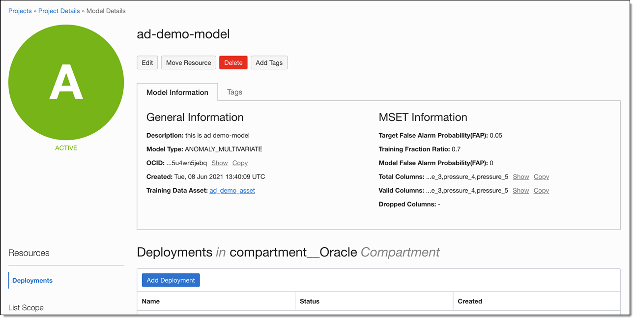

コンソールUIを使用してモデルをデプロイすることも、REST APIを使用することもできます。モデルをデプロイするときは、名前を付けます。説明も入力できますが、これはオプションです。モデルは、複数のデプロイメントを持つことができます。
次のスクリーンショットは、コンソールUIのモデルの例を示しています。デプロイメントを追加するには、「デプロイメントの追加」ボタンをクリックします。
add-deployment.pngの説明が続きます
