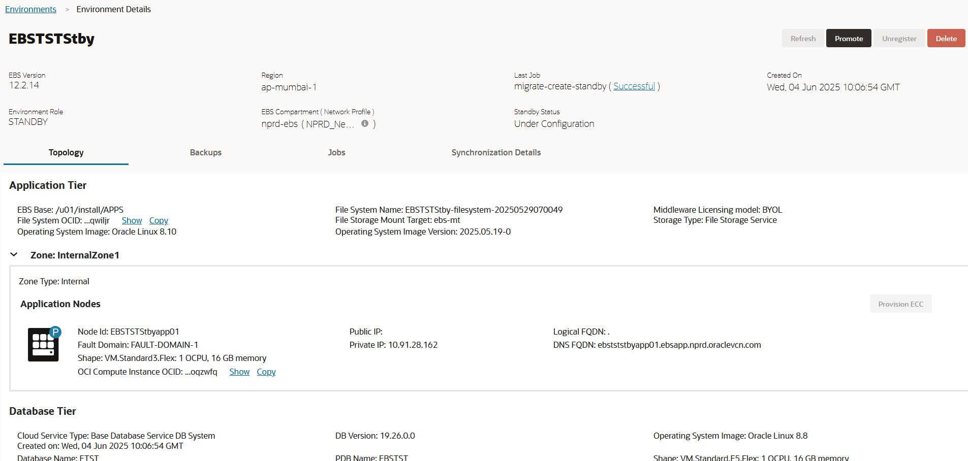

  1. Oracle E-Business Suite Cloud Managerから、「環境」ページに移動します。
  2. 次の状態のいずれかです。
    • 「アクション」メニューを開き、プロモートするスタンバイ環境の「プロモート」を選択します。
    • スタンバイ環境を選択し、その「環境詳細」ページで「昇格」をクリックします。このオプションを次に示します。

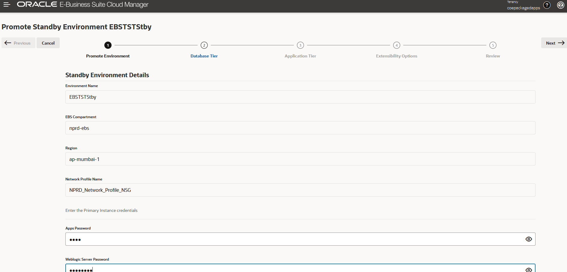

スタンバイ環境詳細の入力
次に、スタンバイ環境の詳細を入力します。
ノート:
「環境名」、「EBSコンパートメント」、「リージョン」および「ネットワーク・プロファイル名」は、プロモーション中に変更できない固定の詳細です。
  1. プライマリ・インスタンスの資格証明を入力します。
    • 「APPSパスワード」を入力します。
    • WebLogicサーバー・パスワードを入力します。
  2. オプションで、「タグ」リージョンにタグ付け情報を入力します。
    • タグ・ネームスペース: 事前定義済タグ・ネームスペースを選択するか、「なし」を選択します(フリーフォーム・タグを追加します)。
    • タグ・キー: タグを参照するために使用する名前を入力します。
    • 値: タグ・キーの値を入力します。
  3. 3.「次へ」をクリックしてください。

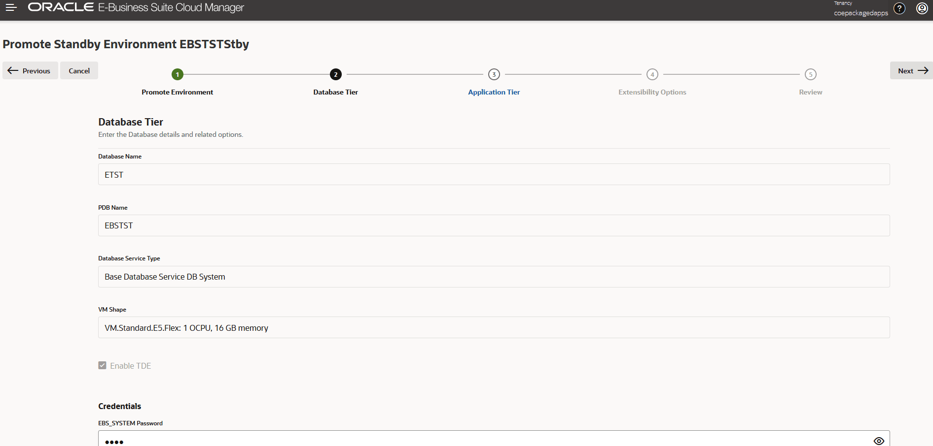

データベース層情報の入力
データベース層ページで、データベース層の資格証明を入力します。
ノート:
「データベース名」、「PDB名」、「データベース・サービス・タイプ」、「VMシェイプ」および「TDEの有効化」チェック・ボックスの選択は、プロモーション中に変更できない固定の詳細です。
  1. 2.EBS_SYSTEMパスワードを入力します。
  2. 3.「SYSパスワード」を入力します。現在のSYSユーザー・パスワードです。
  3. 4.ウォレット・パスワードを入力します。
  4. 「次へ」をクリックしてください。

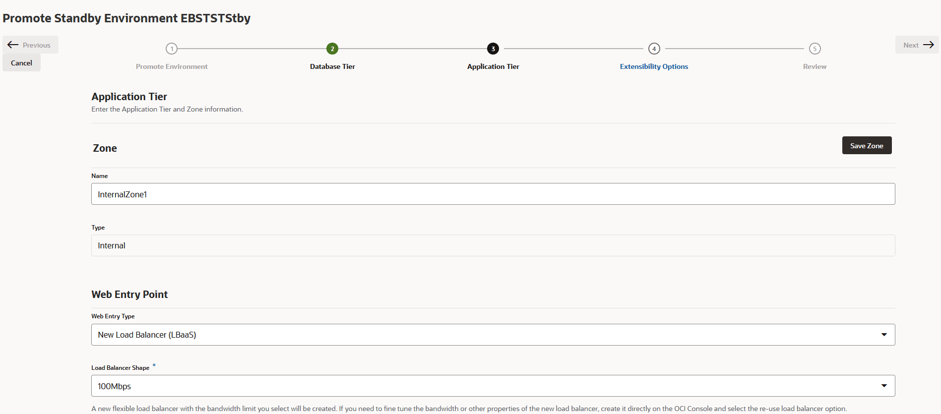

アプリケーション層情報の入力
次に、アプリケーション層の情報を入力します。
  1. 「ゾーン」リージョンでゾーンを定義します。最初に内部ゾーンを定義します。次のプロパティの値を入力します。
    • 名前
    • タイプ
    ノート:
    サブネット間で複数のゾーンを持つことができます。ゾーンごとの機能リダイレクションが機能アフィニティーに準拠するように環境を構成できます。
    また、同じタイプの複数のゾーン間でロード・バランサを共有できます。この構成では、2つの別々のURLを同じIPアドレスに解決でき、共有ロード・バランサは1つのバックエンド・セットまたは別のバックエンド・セットをターゲットとします。
    また、構成には柔軟性があります。1つのゾーン(ゾーンA)に1つのロード・バランサを割り当て、もう1つの2つのゾーン(ゾーンBとゾーンC)に2番目のロード・バランサを割り当てることができます。
    ゾーンの詳細は、My Oracle Supportのナレッジ・ドキュメント1375670.1「Oracle E-Business Suite Release 12.2 Configuration in a DMZ」を参照してください(このリンクについては「詳細」を参照してください)。
  2. 「Webエントリ・ポイント」リージョンで、次のプロパティの値を入力します。
    • Webエントリ・タイプ: 次のいずれかを選択します。
      • New Load Balancer (LBaaS)
      • Use OCI Load Balancer
      • Manually Configured Load Balancer: 手動でデプロイされた既存のロード・バランサを選択します。
      • Application Tier Node: エントリ・ポイントとしてプライマリ・アプリケーション層を選択します。
    • ロード・バランサ・シェイプ: Webエントリ・タイプとしてNew Load Balancer (LBaaS)を選択した場合は、新しいフレキシブル・シェイプ・ロード・バランサが作成されます。新しいロード・バランサの最大帯域幅を選択します。たとえば: 100 Mbps。最小帯域幅はデフォルトで10 Mbpsになります。
    • OCIロード・バランサ: Use OCI Load Balancerを選択した場合は、使用するロード・バランサを選択します。
    • プロトコル: 環境にアクセスするためのプロトコル(httpまたはhttps)を選択します。
    • ホスト名: Webエントリ・ポイントのホスト名を入力します。Webエントリ・ホスト名は小文字にする必要があります。例: myhost
    • ドメイン: Webエントリ・ポイントのドメインを入力します。Webエントリ・ドメイン名は小文字にする必要があります。たとえば、example.comです。
    • ポート: Webエントリ・ポイントのポートを選択します。
      ロード・バランサがない場合は、プロトコル(httpの場合は8000、httpsの場合は4443)に応じて、ポートが自動的に移入されます。
      それ以外の場合は、ロード・バランサで使用する適切なポート(httpの場合は80、httpsの場合は443など)を選択します。
      ノート:
      Oracle E-Business SuiteのログインURLへのアクセスを許可するには、ネットワーク管理者がロード・バランサ・セキュリティ・リストにイングレス・ルールを定義する必要があります。「Oracle E-Business Suite環境のデプロイのためのネットワーク・リソースの作成」を参照してください(リンクの詳細を参照)。

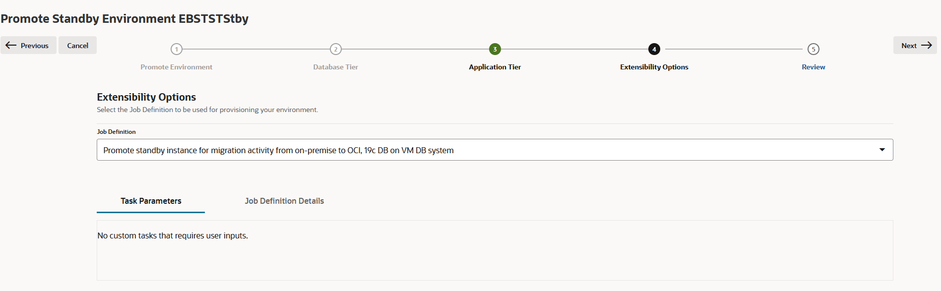

拡張オプションの指定
拡張オプション・ページで、「ジョブ定義」を選択します。
  1. 「ジョブ定義」Promote standby instance for migration activity from on-premise to OCI, 19c DB on VM DB systemを選択します。
    このジョブに対してタスク・パラメータまたはジョブ定義詳細を指定する必要はありません。
  2. 「次へ」をクリックしてください。

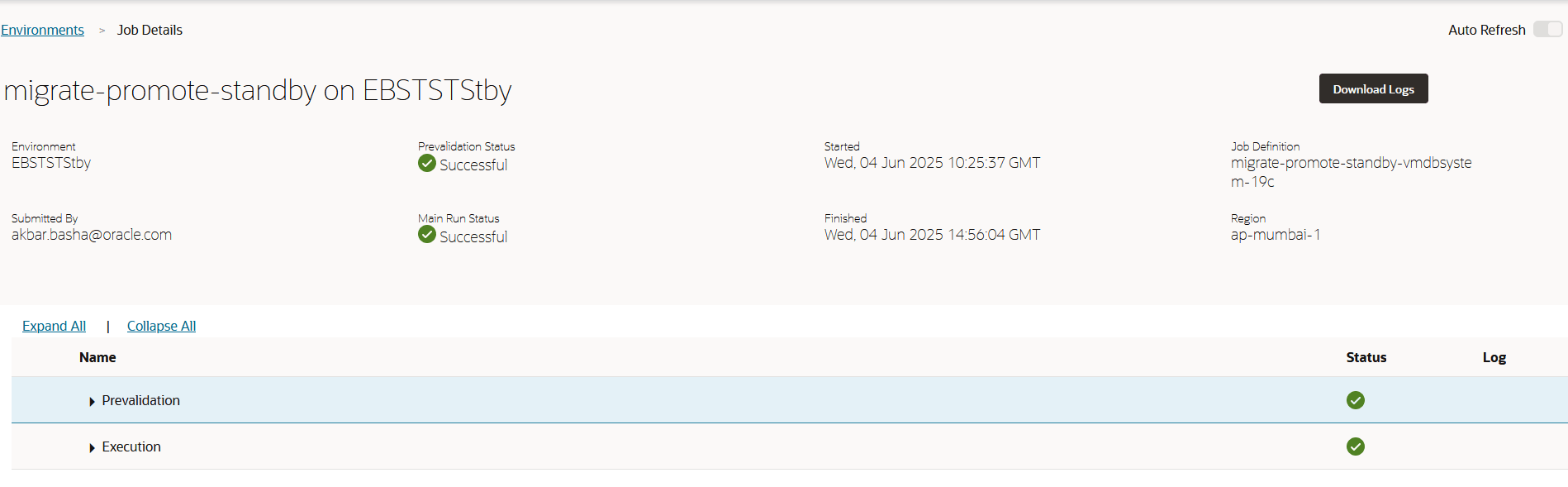

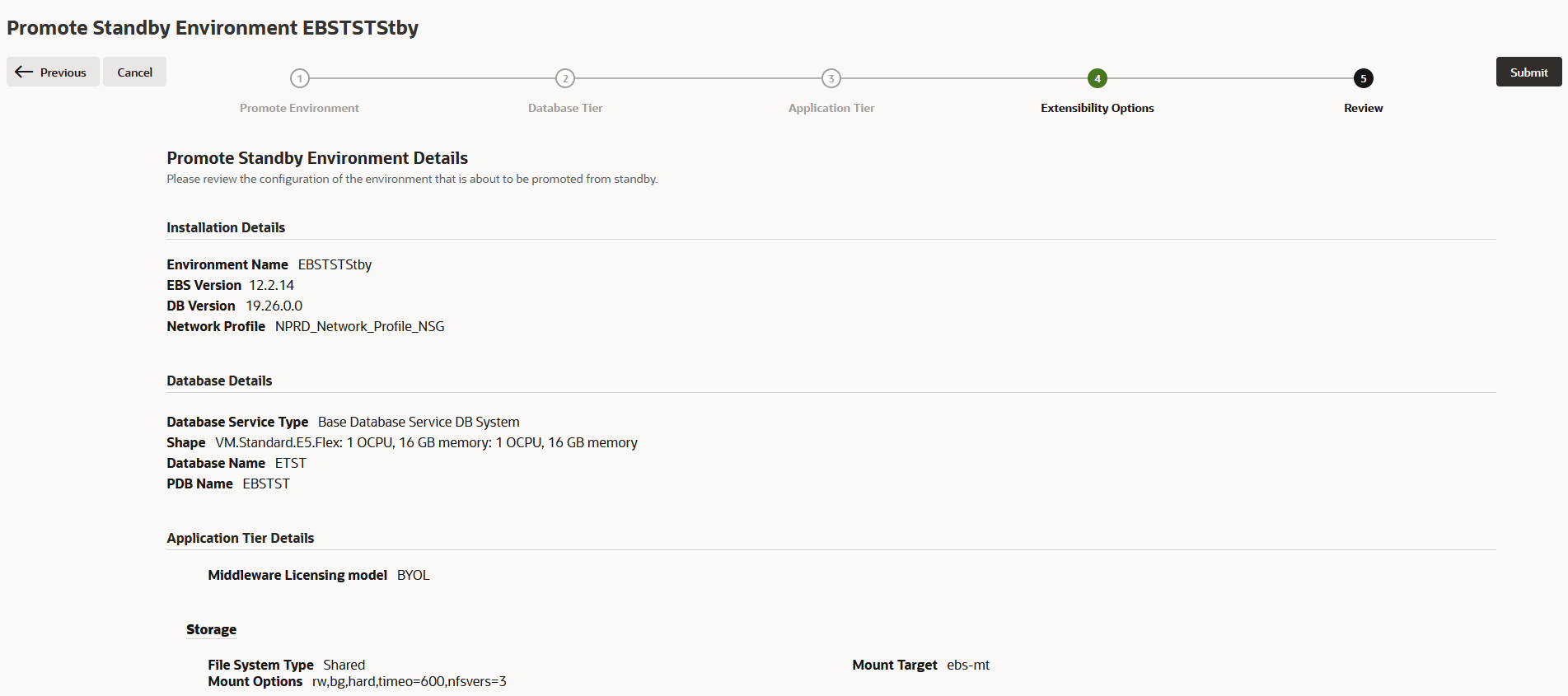

ジョブの確認、発行およびモニター
インストールとデータベースの詳細を確認したら、プロモーションを開始します。プロモーションには約5時間かかり、「ジョブ詳細」ページで進行状況をモニターできます。
プロモート・スタンバイ・プロセスが完了すると、ソースEBSアプリケーションおよびデータベースが停止し、ターゲットEBSアプリケーションおよびデータベースが稼働しており、エンド・ユーザーがアクセスできる状態になります。
  1. 「レビュー」ページで、前のステップで入力した情報を慎重に確認します。「前」ボタンを使用して戻ってエラーを修正できます。
  2. 準備ができたら、「送信」をクリックします。ジョブは「ジョブ詳細」ページでモニターできます。次に例を示します。
    ノート:
    この例では、プロセスに約5時間かかりました。
「スタンバイのプロモート」アクションが完了すると、ソースのEBSアプリケーションおよびデータベースが停止し、ターゲットのEBSアプリケーションおよびデータベースが稼働し、エンド・ユーザーがすぐにアクセスできます。
