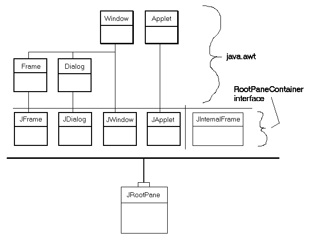

次のイメージはルート・ペインを使用するクラス間の関係を示します。
JFrame、JDialog、JWindow、およびJApplet)は、それらが拡張するAWTクラスとの関連で示されています。 Swingライブラリ内の重量コンテナはこれら4つのコンポーネントのみです。 また、軽量コンテナのJInternalFrameも示されています。 これら5つのJFC/SwingコンテナはすべてRootPaneContainerインタフェースを実装し、処理をJRootPane (上部に小さな「ハンドル」が付いている)に委譲します。

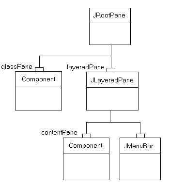

JRootPaneの構造を示しています。 JRootpaneは、glassPane、オプションのmenuBar、およびcontentPaneから成ります。 JLayeredPaneはmenuBarとcontentPaneを管理します。 glassPaneはすべてのコンポーネントのいちばん上に置かれ、マウスの動作を捕捉します。 glassPaneは(contentPaneと同様に)、任意コンポーネントにすることができるので、描画のためにglassPaneをセット・アップすることもできます。 glassPane上の線とイメージは、境界に制限されることなく、下のフレーム全体を覆うことができます。
menuBarコンポーネントはなくてもかまいませんが、layeredPane、contentPane、およびglassPaneは必ず必要です。 これらをnullに設定しようとすると、例外が生成されます。
