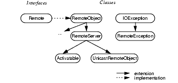

RMIシステムのリモート動作を決定するインタフェースとクラスは、java.rmiパッケージの階層で定義されます。 次の図は、このうちいくつかのインタフェースとクラスの関係を示します。

2.4.3 RemoteObjectクラスとそのサブクラス
RMIサーバー関数は、java.rmi.server.RemoteObjectとそのサブクラスjava.rmi.server.RemoteServerおよびjava.rmi.server.UnicastRemoteObjectによって提供されます。
java.rmi.server.RemoteObjectクラスは、リモート・オブジェクトを扱えるjava.lang.ObjectのメソッドhashCode、equalsおよびtoStringの実装を提供する。リモート・オブジェクトの作成およびエクスポート (リモート・クライアントで使用できるようにします) に必要なメソッドは、クラス
UnicastRemoteObjectによって提供されます。java.rmi.server.UnicastRemoteObjectクラスは、サーバー・プロセスの活動中にだけ参照が有効な単一(ユニキャスト)リモート・オブジェクトを定義する。
