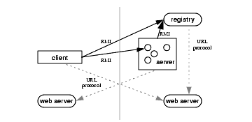

次の図は、リモート・オブジェクトへの参照の取得にレジストリを使用するRMI分散アプリケーションを示しています。 サーバーは、リモート・オブジェクトに名前を関連付けるために、レジストリを呼び出します。 クライアントは、サーバーのレジストリ内の名前によってリモート・オブジェクトを見つけ、そのオブジェクトのメソッドを呼び出します。 この図は、RMIシステムで、既存のWebサーバーを使って、サーバーからクライアント、およびクライアントからサーバーに、必要に応じてオブジェクト用のJava言語内のクラスのバイト・コードをロードする様子も示しています。 RMIでは、Javaプラットフォームのサポートする任意のURLプロトコル(HTTP、FTP、ファイルなど)を使って、クラス・バイトコードがロードされます。
