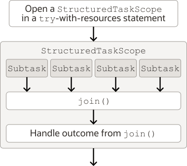

次の図に、これらのステップを示します。join()メソッドが理由で、StructuredTaskScopeはすべてのサブタスクの実行が終了するまで待機する必要があることに注意してください。
図14-2 StructuredTaskScopeクラスの使用
この図については前の文で説明しています。
