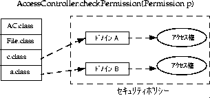

次の図のように、複数の呼び出し元のチェーンを持つスレッドで、アクセス制御のチェックを行うとします (保護ドメインの境界を越える、複数メソッドの呼び出しと仮定)。
アクセス制御の図
AccessController の checkPermission メソッドが一番新しい呼び出し元 (File クラスのメソッドなど) によって呼び出されたとき、要求されたアクセスが許可されているかどうかを判断する基本のアルゴリズムは次のとおりです。
呼び出しチェーンの中に、要求されたアクセス権を持たない呼び出し元がある場合は、AccessControlException が発行されます。 ただし、ある呼び出し元のドメインにそのアクセス権が与えられており、その呼び出し元に「特権付き (privileged)」のマークが付けられていて (次のセクションを参照)、それ以後その呼び出し元から (直接または間接的に) 呼び出されるすべての関係者がそのアクセス権を持つ場合は例外です。
2 つの実装手法があります。
この方法の長所は、アクセスが許可されているかどうかのチェックが容易になり、多くの場合、迅速になるという点です。短所は、ドメインの境界を越えた呼び出しの頻度よりもアクセス権のチェックの頻度の方がかなり少なくなるために、アクセス権の更新のかなりの部分が無駄な行為になる可能性があるという点です。
この方法の短所の 1 つに、アクセス権のチェック時にパフォーマンスが低下する可能性があります。 これは「積極的評価」の場合でも起こる可能性がありますが、早い時期に起こり、ドメインを越えた呼び出しの 1 つずつに拡散しています。私たちが行なった実装では、良好なパフォーマンスが達成されました。 全般的に、消極的評価の方法が経済的だと考えます。
したがって、アクセス権のチェックのアルゴリズムは、現在は「消極的評価」の方法で実装されています。現在のスレッドが呼び出し元 1 から数字の昇順で m 個の呼び出し元を通過し、呼び出し元 m が checkPermission メソッドを呼び出すとします。基本アルゴリズム checkPermission は、アクセスが許可されているかどうかを判断するために次のコードを使用します (詳細については後述)。
