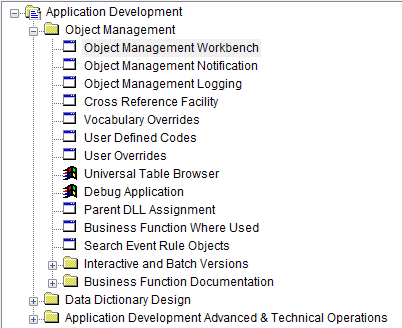

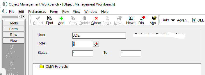

  2. 애플리케이션 개발 메뉴(GH902)에서 객체 관리 폴더를 확장하고 객체 관리 워크벤치 애플리케이션(P98220)을 선택하거나 빠른 경로에서 OMW로 이동합니다.
    아래 img1.png에 대한 설명입니다.
    객체 관리 워크벤치로 이동(P98220)

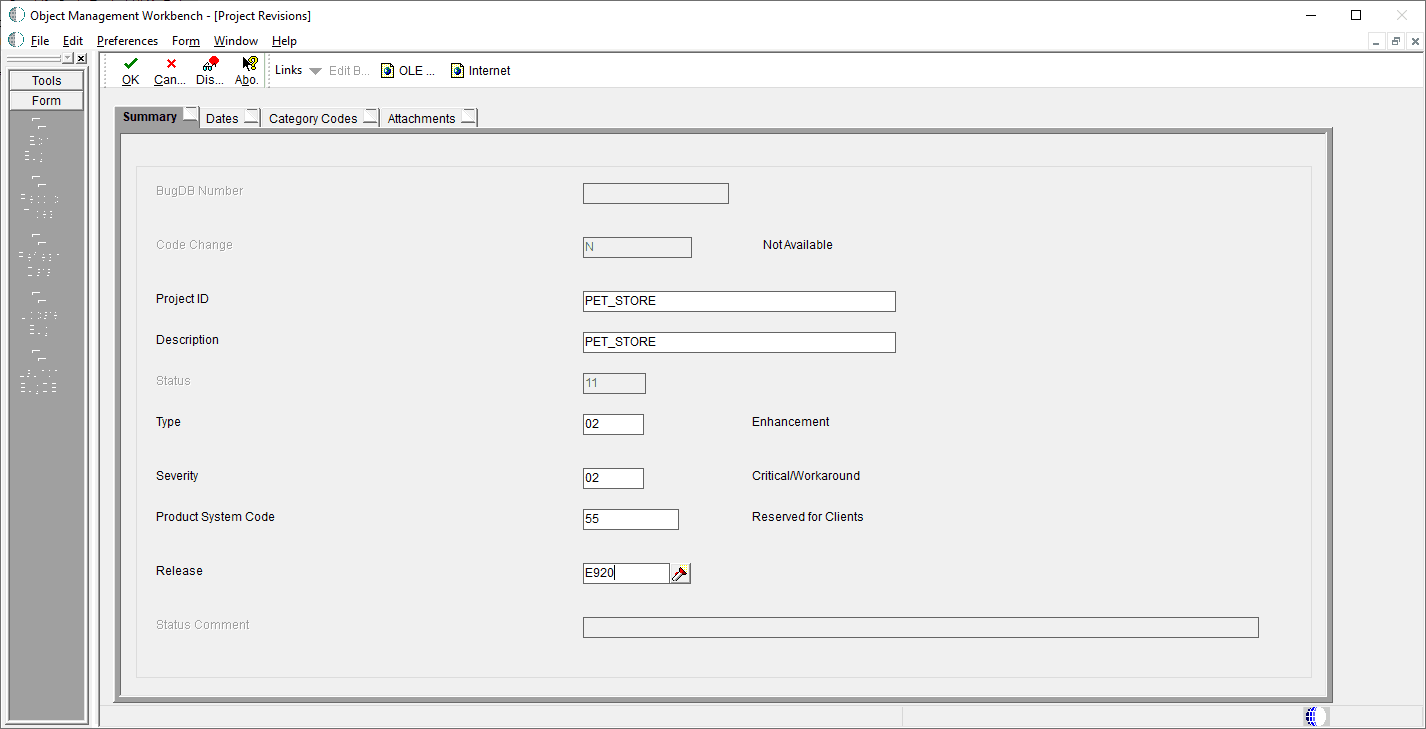

  5. 요약 탭의 필수 필드에 정보를 입력하고 확인을 누릅니다.
    아래 img4.png에 대한 설명입니다.
    객체 관리 워크벤치 - 프로젝트 개정

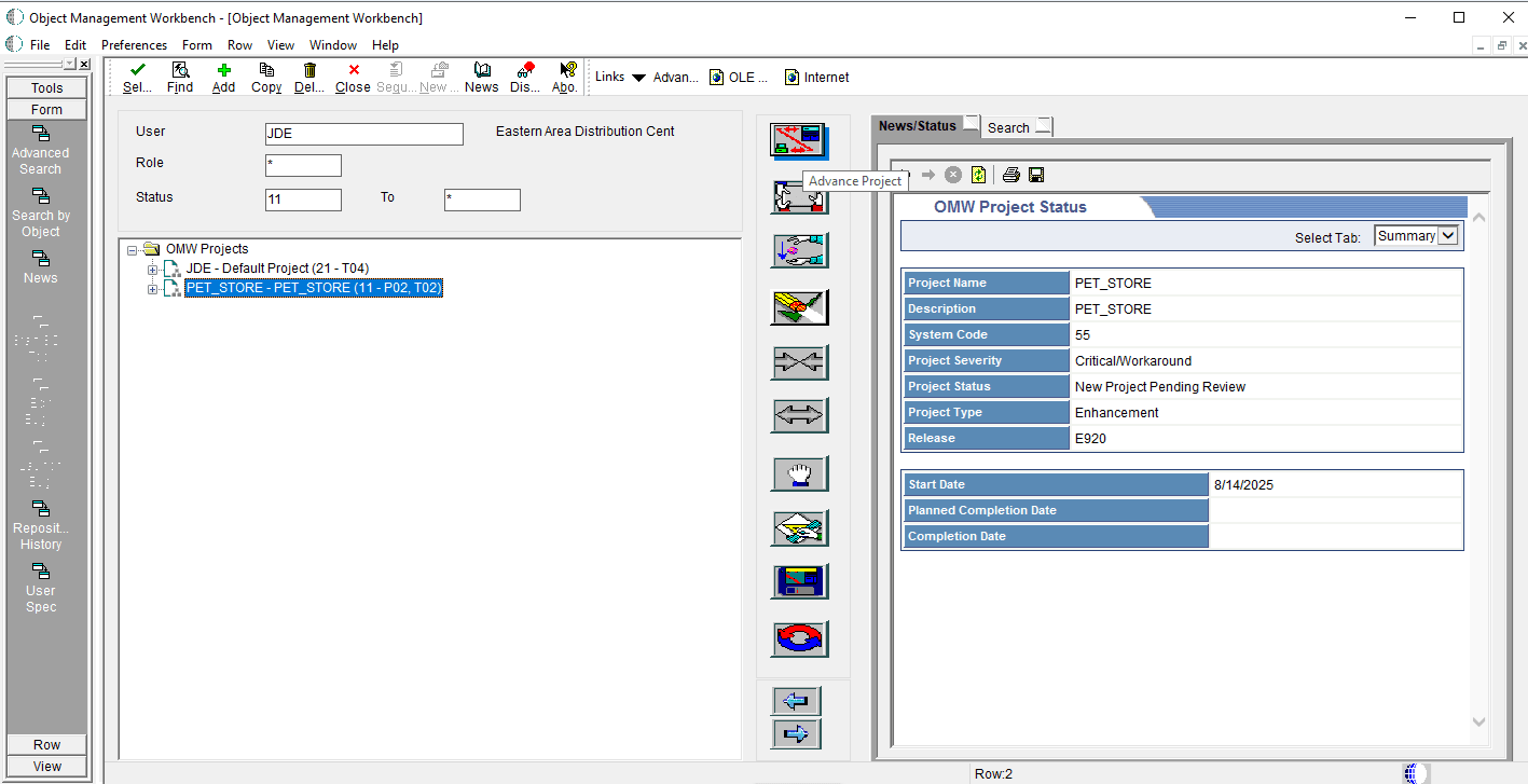

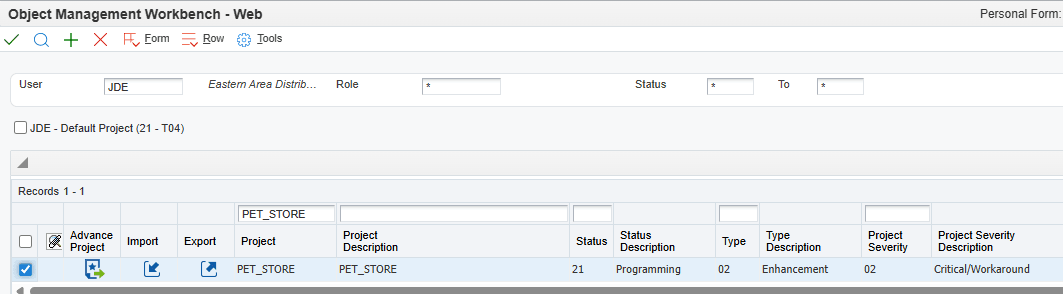

  6. OMW 프로젝트에서 PET_STORE 프로젝트를 선택하고 고급 프로젝트를 누릅니다.
    아래 img5.png에 대한 설명입니다.
    객체 관리 워크벤치 - 고급 프로젝트

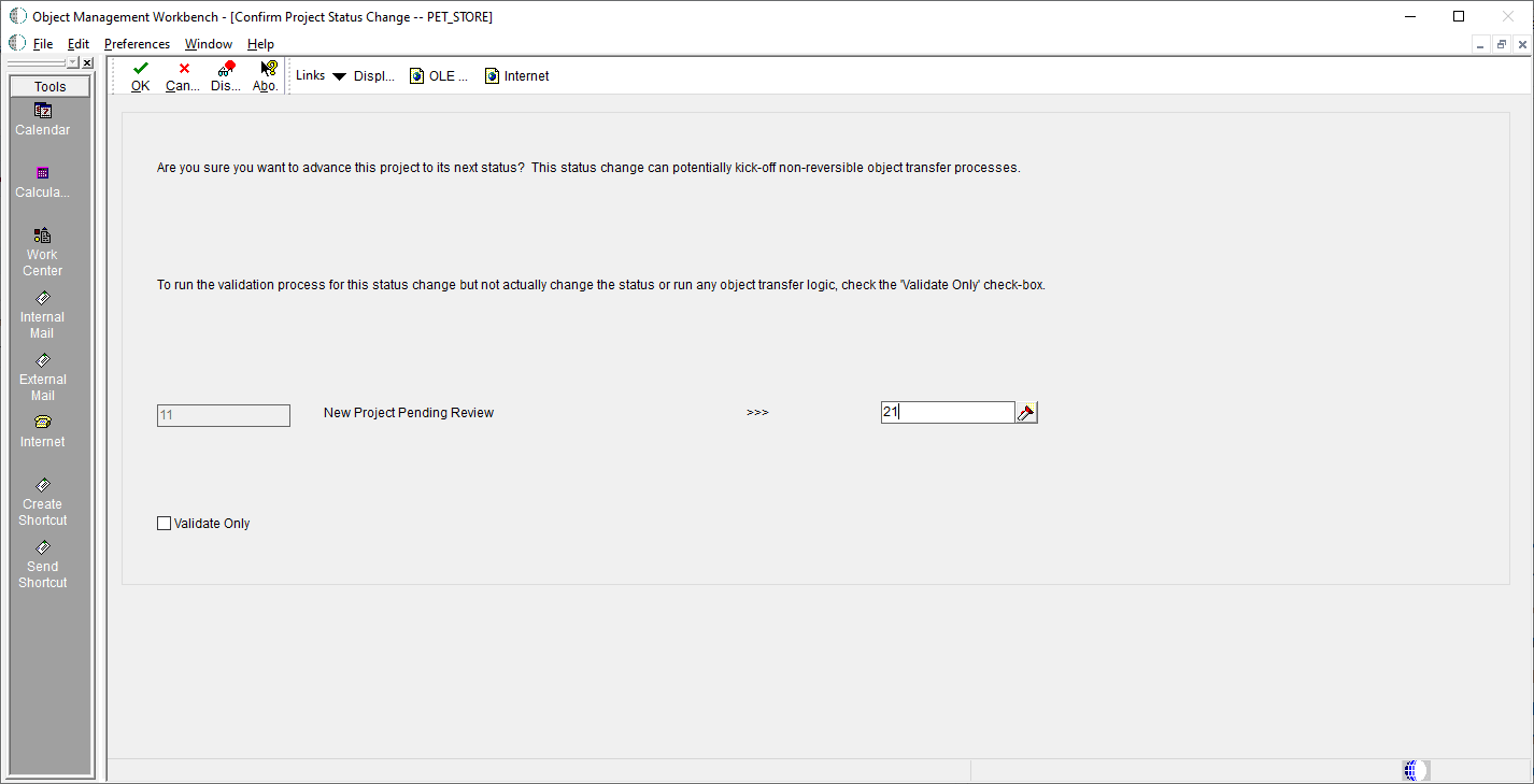

  7. 21을 입력하고 확인을 누릅니다.
    아래 img6.png에 대한 설명입니다.
    객체 관리 워크벤치 - 프로젝트 상태 변경 확인

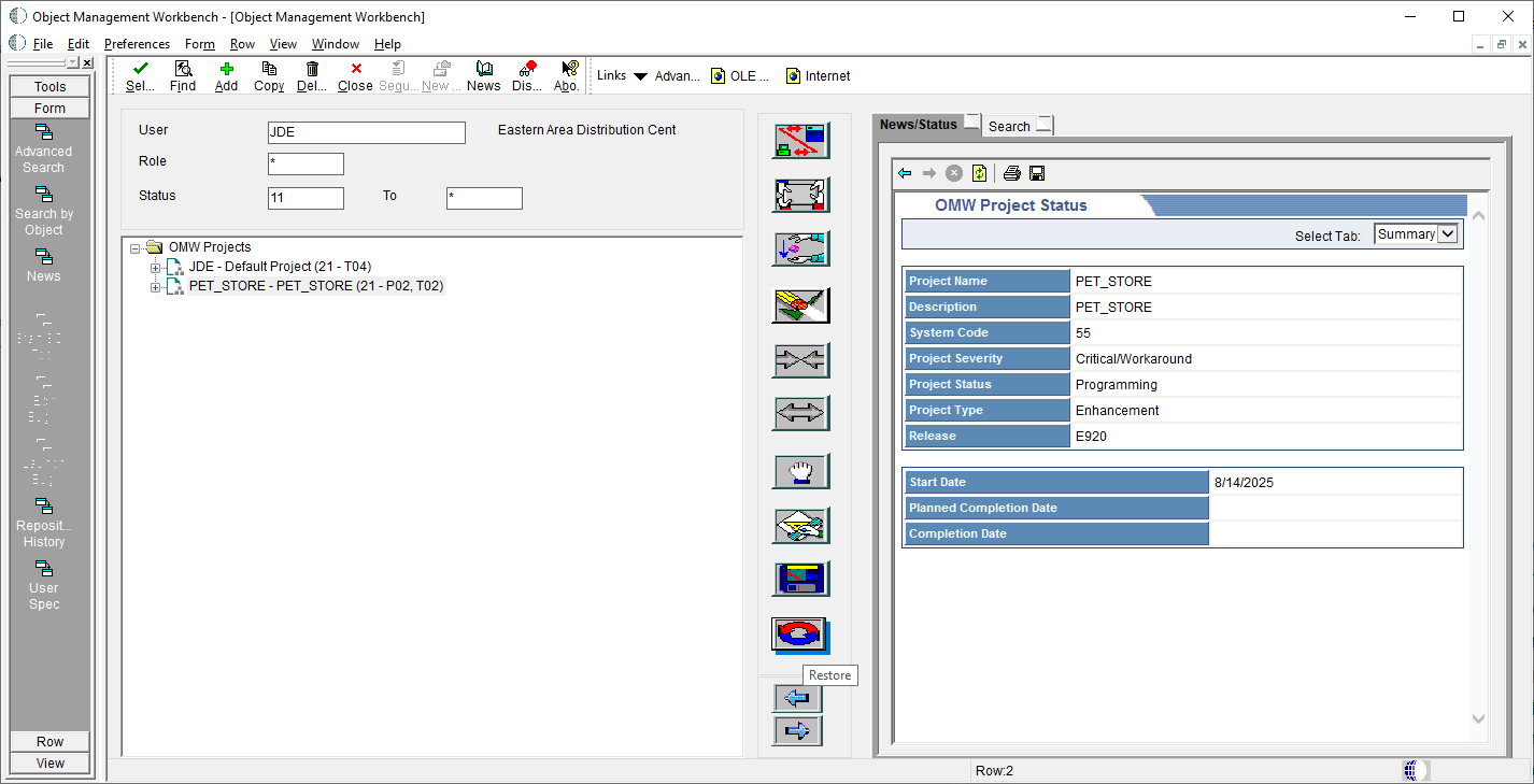

  8. PET_STORE 프로젝트를 선택하고 복원을 누릅니다.
    아래 img7.png에 대한 설명입니다.
    객체 관리 워크벤치 - 복원

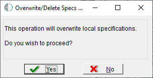

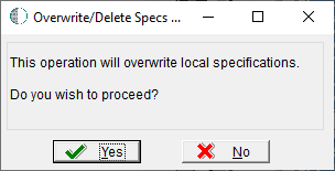

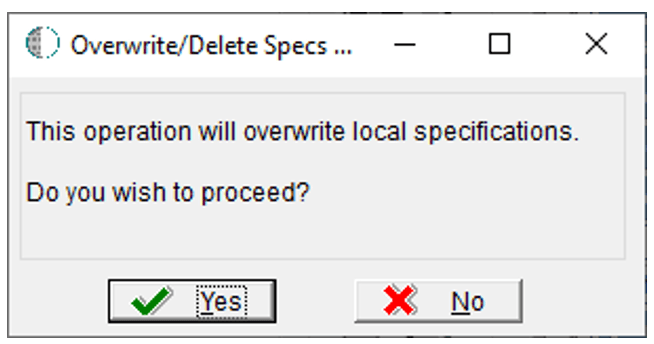

  9. 예를 눌러 확인합니다.
    아래 img8.png에 대한 설명입니다.
    사양 덮어쓰기/삭제

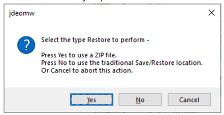

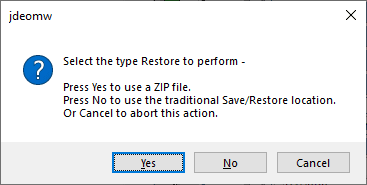

  10. 프로젝트 par 파일을 사용하려면 Yes를 누릅니다.
    아래 img9.png에 대한 설명입니다.
    복원 유형

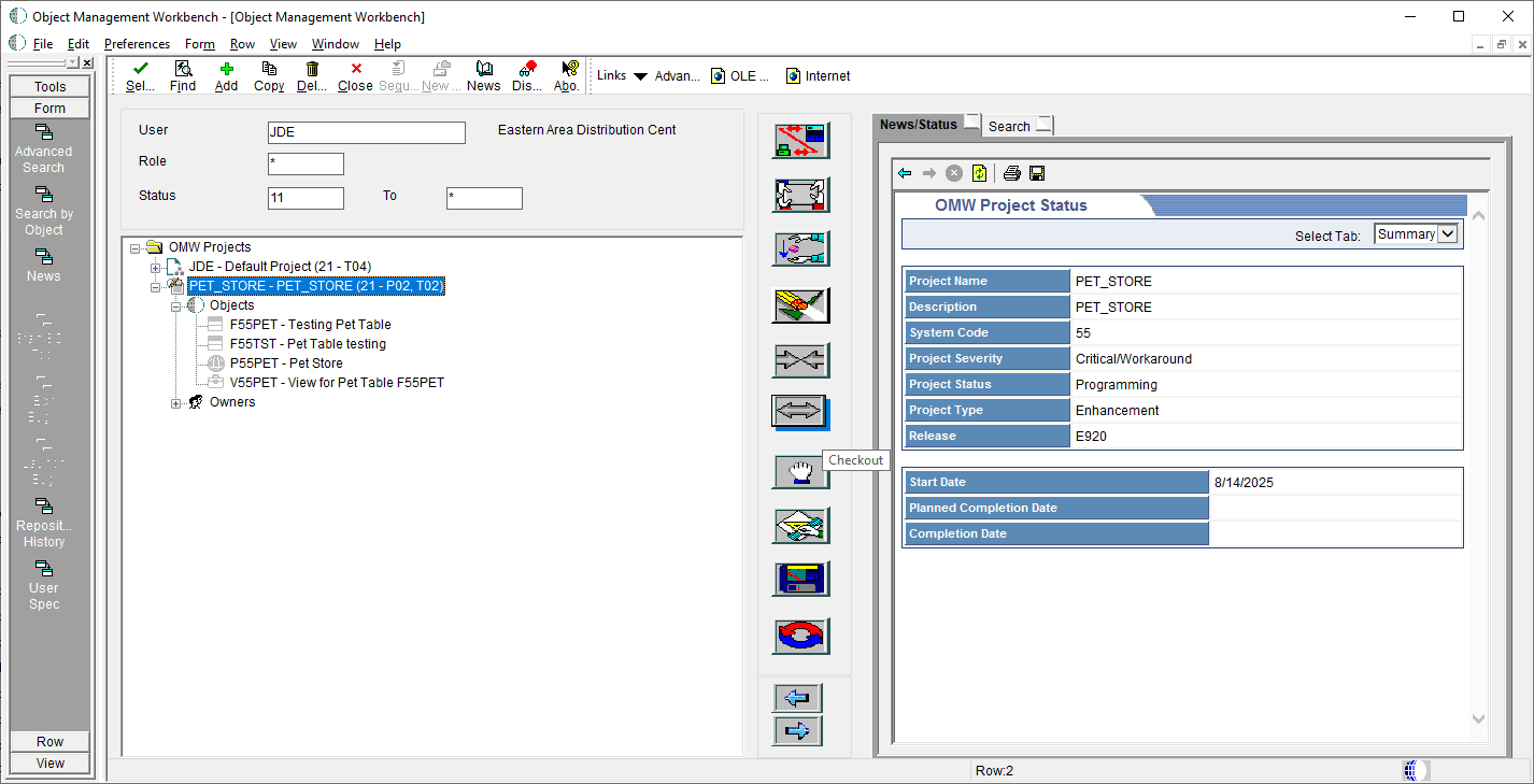

  12. PET_STORE 프로젝트를 선택하고 체크아웃을 누릅니다.
    아래 img10.png에 대한 설명입니다.
    객체 관리 워크벤치 - 체크아웃

  3. 객체 관리 워크벤치 – 웹 양식에서 프로젝트 QBE 라인에 PET_STORE을 입력하고 찾기를 누릅니다. PET_STORE 프로젝트를 선택합니다.
    아래 img13.png에 대한 설명입니다.

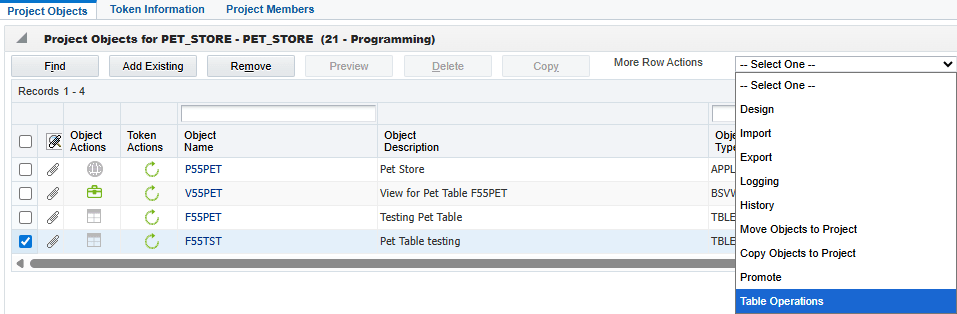

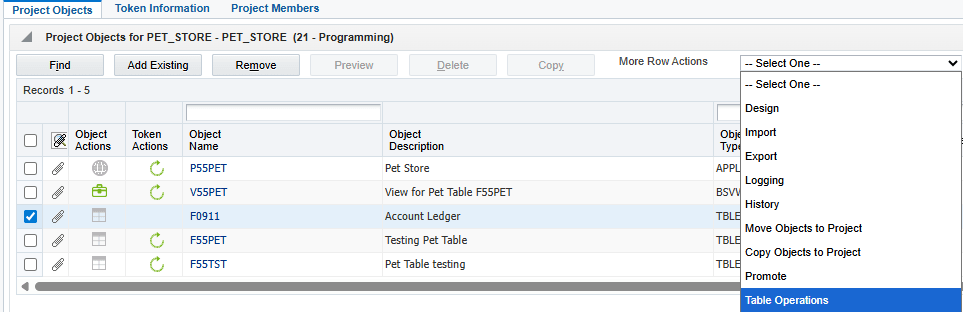

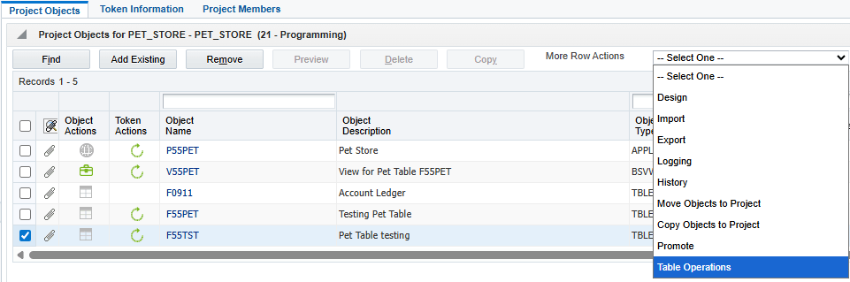

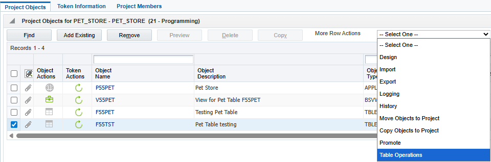

  4. 프로젝트 객체 탭의 F55TST을 선택한 다음 추가 행 작업 드롭다운 목록에서 테이블 작업을 누릅니다.
    아래 img14.png에 대한 설명입니다.
    테이블 작업 선택

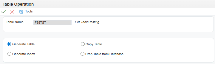

  5. 테이블 생성을 선택하고 확인을 누릅니다.
    아래 img15.png에 대한 설명입니다.
    테이블 작업 창

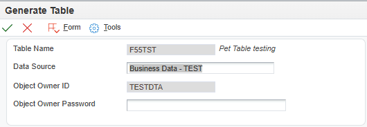

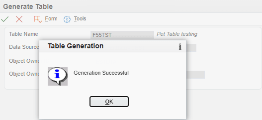

  6. 대상 데이터 소스를 확인하고 확인을 누릅니다.
    아래 img16.png에 대한 설명입니다.
    테이블 생성
  7. 결과를 확인하고 OK를 눌러 완료합니다.
    아래 img17.png에 대한 설명입니다.
    테이블 생성 결과

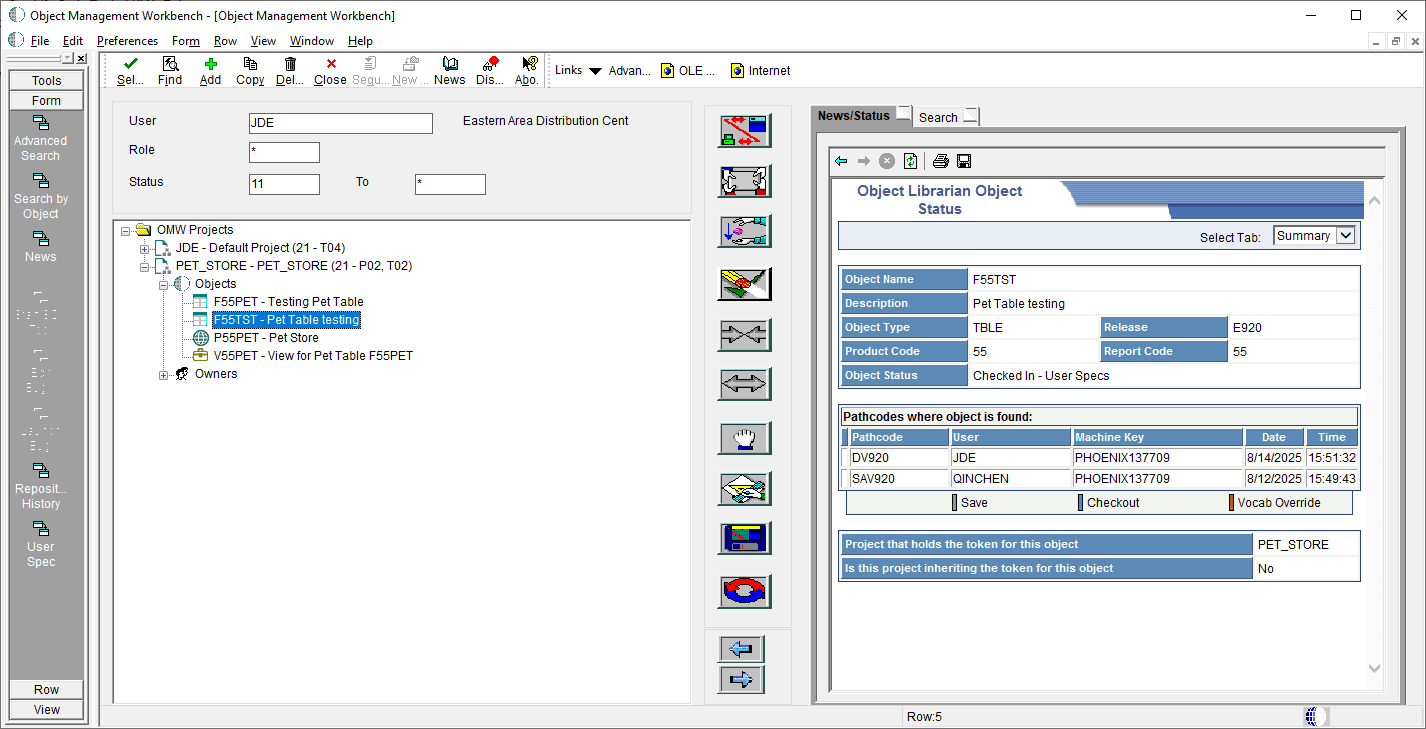

  1. 개발 클라이언트의 EnterpriseOne(DV920)에 로그인합니다.
  2. 빠른 경로에서 OMW(객체 관리 워크벤치)로 이동합니다.
  3. 객체 관리 워크벤치 양식에서 PET_STORE 프로젝트를 찾습니다.
    아래 img18.png에 대한 설명입니다.
    객체 관리 워크벤치
  4. PET_STORE에서 객체로 이동하고 F55TST을 선택한 다음 복원을 누릅니다.
  5. 예를 눌러 검사규격 덮어쓰기/삭제 창에서 작업을 확인합니다.
    아래 img19.png에 대한 설명입니다.
    사양 덮어쓰기/삭제
  6. 객체 구문 분석 파일을 사용하려면 예를 누릅니다.
    아래 img20.png에 대한 설명입니다.
    복원 유형
  7. 수정된 TBLE_F55TST_60_99.par 파일(인덱스 변경)을 복원하여 인덱스 생성을 테스트합니다.
  8. 주: Design, Design Tools를 선택하고 Start Table Design Aid를 선택하여 F55TST에 대한 인덱스를 수정할 수도 있습니다.
    아래 img21.png에 대한 설명입니다.
    설계 툴
    아래 img22.png에 대한 설명입니다.
    테이블 작업 선택

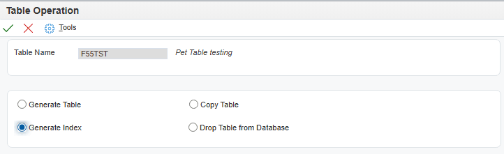

  5. 테이블 작업에서 인덱스 생성을 선택하고 확인을 누릅니다.
    아래 img23.png에 대한 설명입니다.
    테이블 작업 창

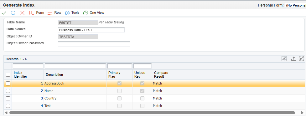

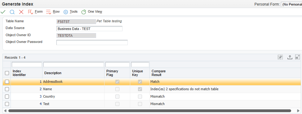

  6. 인덱스 생성 창에서 대상 데이터 소스 및 결과 비교를 확인합니다.
    아래 img24.png에 대한 설명입니다.
    인덱스 생성

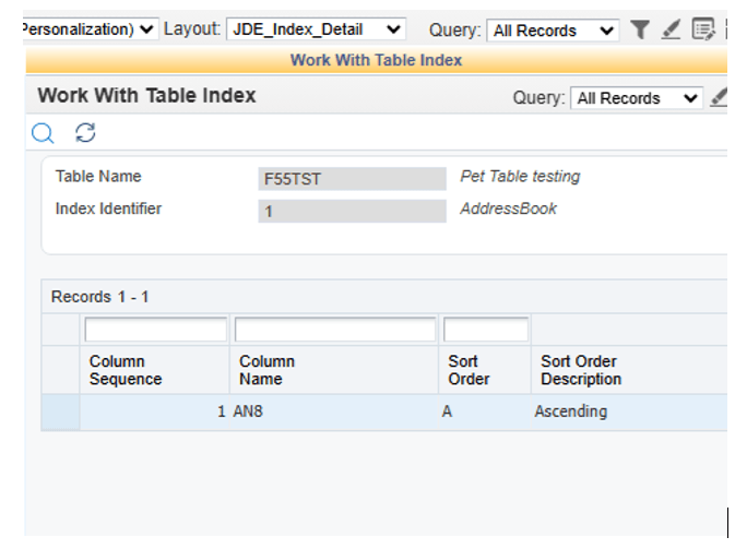

  7. 테이블 인덱스 세부정보는 레이아웃(JDE_Index_Detail)을 사용하여 표시됩니다.
    241.png에 대한 설명은 다음과 같습니다.
    테이블 인덱스 작업

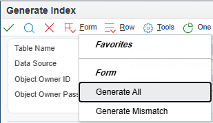

  8. 양식 메뉴에서 모두 생성을 누릅니다.
    아래 img26.png에 대한 설명입니다.
    모두 생성 옵션
  9. 결과를 확인하고 확인을 누릅니다.
    아래 img27.png에 대한 설명입니다.
    인덱스 생성
    아래 img28.png에 대한 설명입니다.
    인덱스 생성

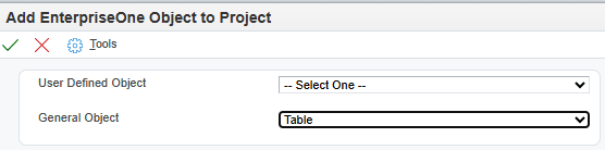

  4. 프로젝트 객체 탭에서 기존 항목 추가를 누릅니다. 프로젝트에 EnterpriseOne 객체 추가 창의 일반 객체 필드에서 테이블을 선택한 다음 확인을 누릅니다.
    아래 img30.png에 대한 설명입니다.

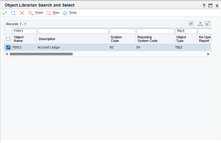

  5. 기존 테이블(예: F0911 - 계정 원장)을 검색하여 선택하고 확인을 누릅니다.
    아래 img31.png에 대한 설명입니다.
    객체 라이브러리언 검색 및 선택

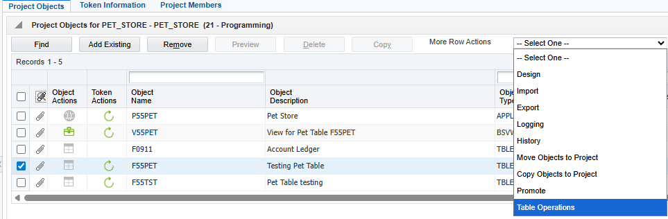

  6. 프로젝트 객체 탭의 F0911을 선택한 다음 추가 행 작업 드롭다운 목록에서 테이블 작업을 누릅니다.
    아래 img32.png에 대한 설명입니다.
    프로젝트 개체

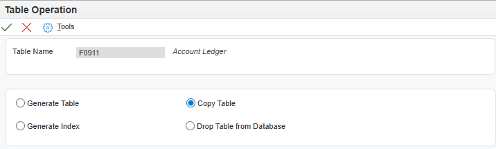

  7. 테이블 작업 창에서 테이블 복사를 선택하고 확인을 누릅니다.
    아래 img33.png에 대한 설명입니다.
    테이블 연산

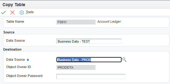

  8. 소스 및 대상 데이터 소스를 선택하여 확인하고 확인을 누릅니다.
    아래 img34.png에 대한 설명입니다.
    테이블 복사

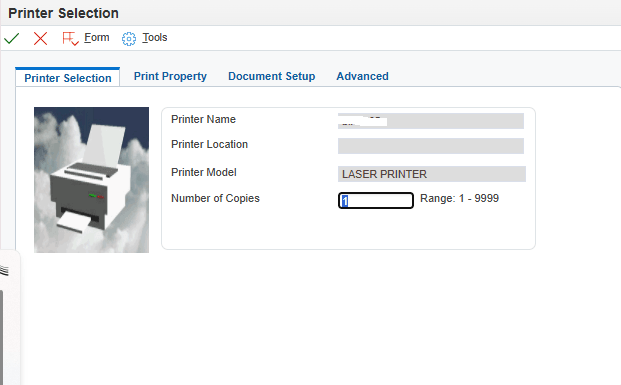

  9. 확인을 누릅니다.
    아래 img35.png에 대한 설명입니다.
    프린터 선택

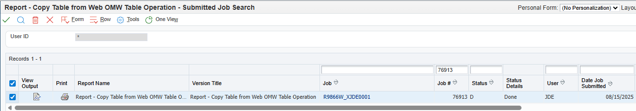

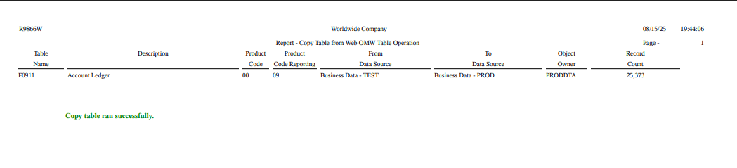

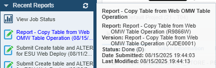

  11. 작업 상태 보기로 이동하여 보고서 R9866W|XJDE0001에서 결과를 확인합니다.
    아래 img37.png에 대한 설명입니다.
    작업 상태 보기
  12. 상태가 'D'(완료)로 변경되면 그리드 열에서 출력 보기를 누릅니다.
    아래 img38.png에 대한 설명입니다.
    보고서 - Web OMW 테이블 작업에서 테이블 복사 - 제출된 작업 검색
  13. 결과를 확인합니다.
    아래 img39.png에 대한 설명입니다.
    테이블 보고서 복사

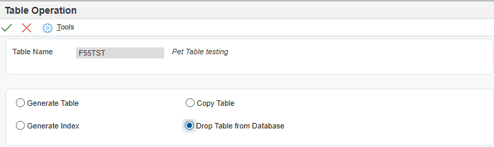

  5. 테이블 작업 창에서 데이터베이스에서 테이블 삭제를 선택하고 확인을 누릅니다.
    아래 img41.png에 대한 설명입니다.
    테이블 작업 창

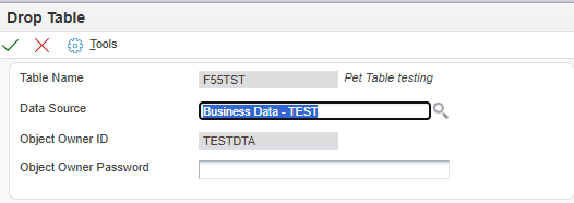

  6. 대상 데이터 소스를 비즈니스 데이터 - TEST로 변경하고 확인을 누릅니다.
    아래 img42.png에 대한 설명입니다.
    테이블 삭제
  7. 결과를 확인하고 확인을 눌러 완료합니다.
    아래 img43.png에 대한 설명입니다.
    테이블 삭제 결과

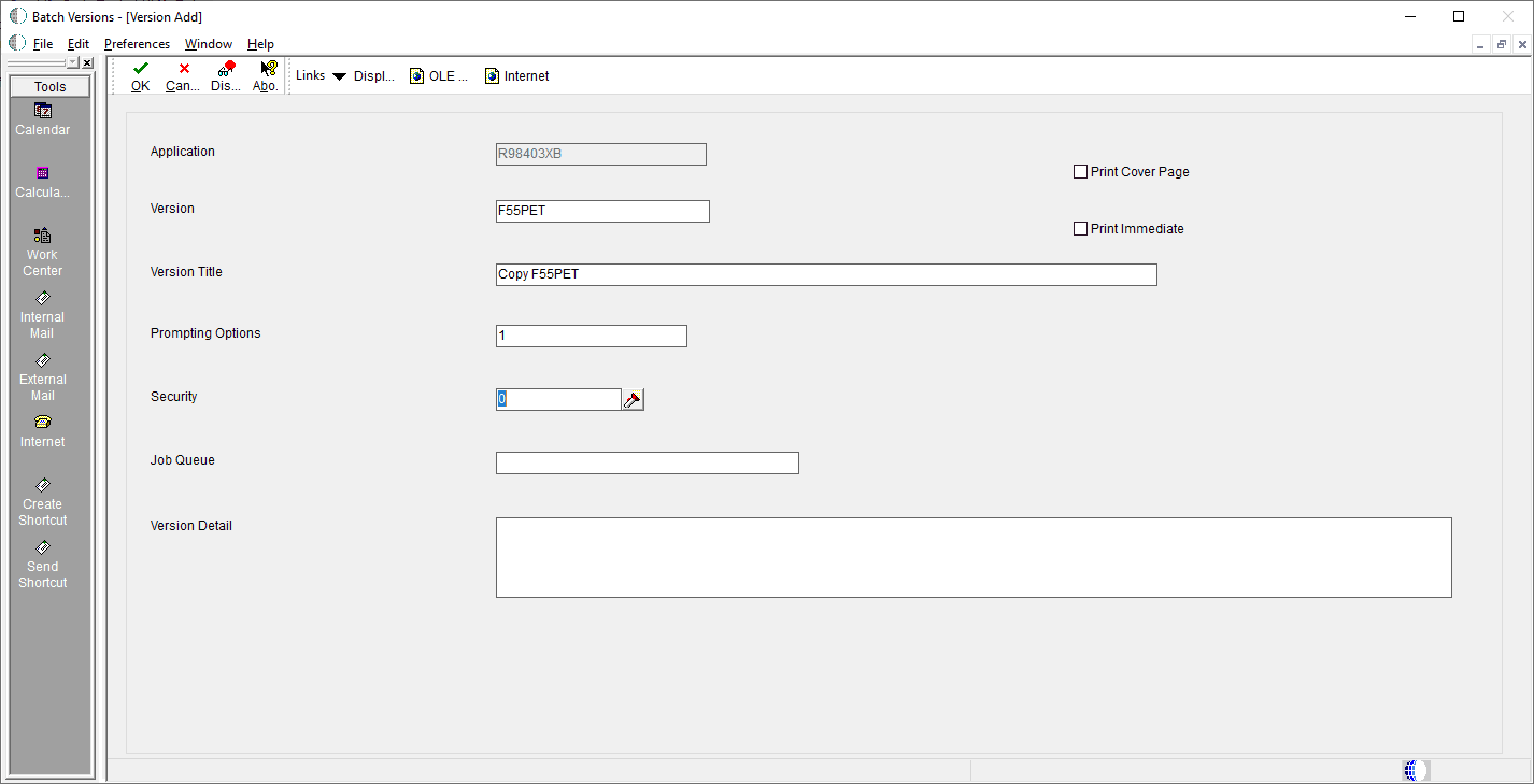

  2. 빠른 경로에서 BV(뱃치 버전)로 이동합니다.
  3. 뱃치 애플리케이션 필드에 R98403XB(테이블에 XML 데이터 로드)을 입력하고 찾기를 누릅니다.
  4. 추가를 눌러 버전 F55PET을 추가합니다(테이블에 F55PET XML 복사).
    아래 img44.png에 대한 설명입니다.
    뱃치 버전
    주: 개발 클라이언트의 C:\E920에 저장된 F55PET.xml을 복사합니다.

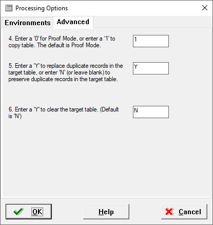

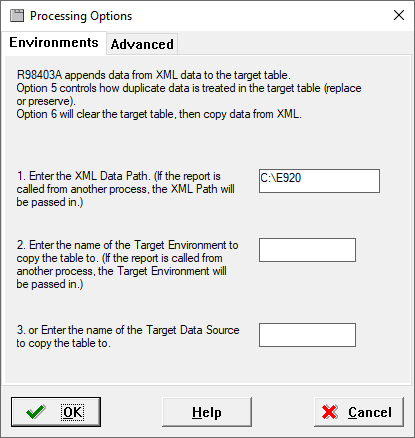

  5. 처리 옵션을 설정합니다.
    아래 img45.png에 대한 설명입니다.
    처리 옵션 - 환경
    아래 img46.png에 대한 설명입니다.
    처리 옵션 - 고급

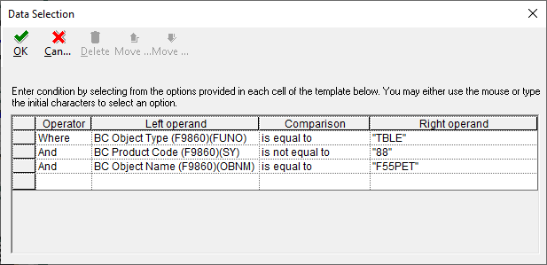

  6. 데이터 선택을 설정합니다.
    아래 img47.png에 대한 설명입니다.
    데이터 선택

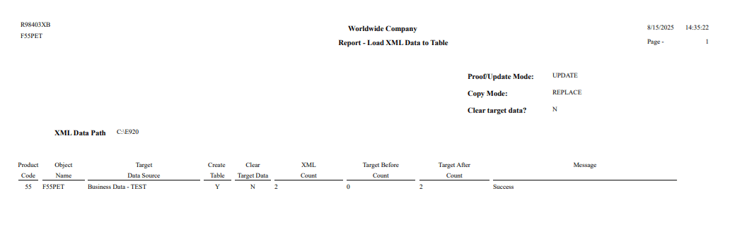

  7. UBE R98403XB | F55PET를 실행/제출하고 결과를 확인합니다.
    아래 img48.png에 대한 설명입니다.
    보고서 - 데이터 테이블

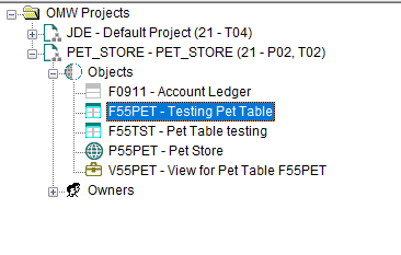

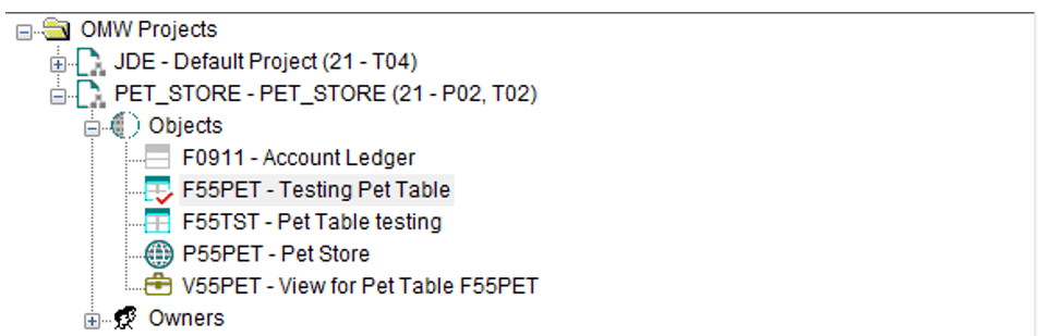

  8. 빠른 경로를 사용하여 OMW(객체 관리 워크벤치)로 이동합니다.
  9. Object Management Workbench form에서 PET_STORE 프로젝트를 찾습니다.
  10. PET_STORE → Objects 프로젝트에서 F55PET을 선택하고 Checkout을 누릅니다.

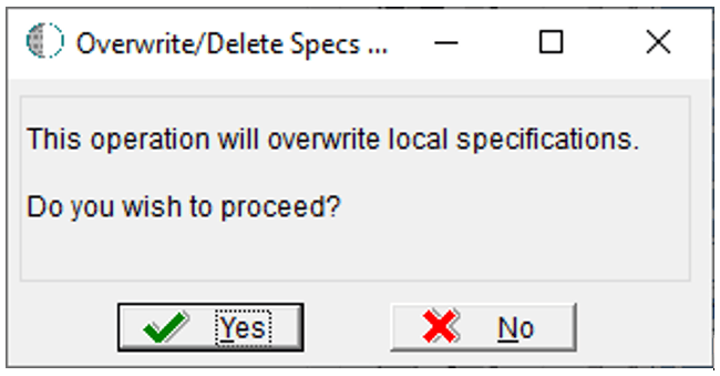

  11. 예를 눌러 사양 덮어쓰기/삭제 창에서 작업을 확인합니다.
    아래 img481.png에 대한 설명입니다.
    사양 덮어쓰기/삭제 창
    아래 img482.png에 대한 설명입니다.
    프로젝트 폴더

  13. 예를 눌러 겹쳐쓰기를 확인하고 객체(.par) 파일을 사용하려면 예를 다시 누릅니다.
    아래 img483.png에 대한 설명입니다.
    사양 덮어쓰기/삭제 창

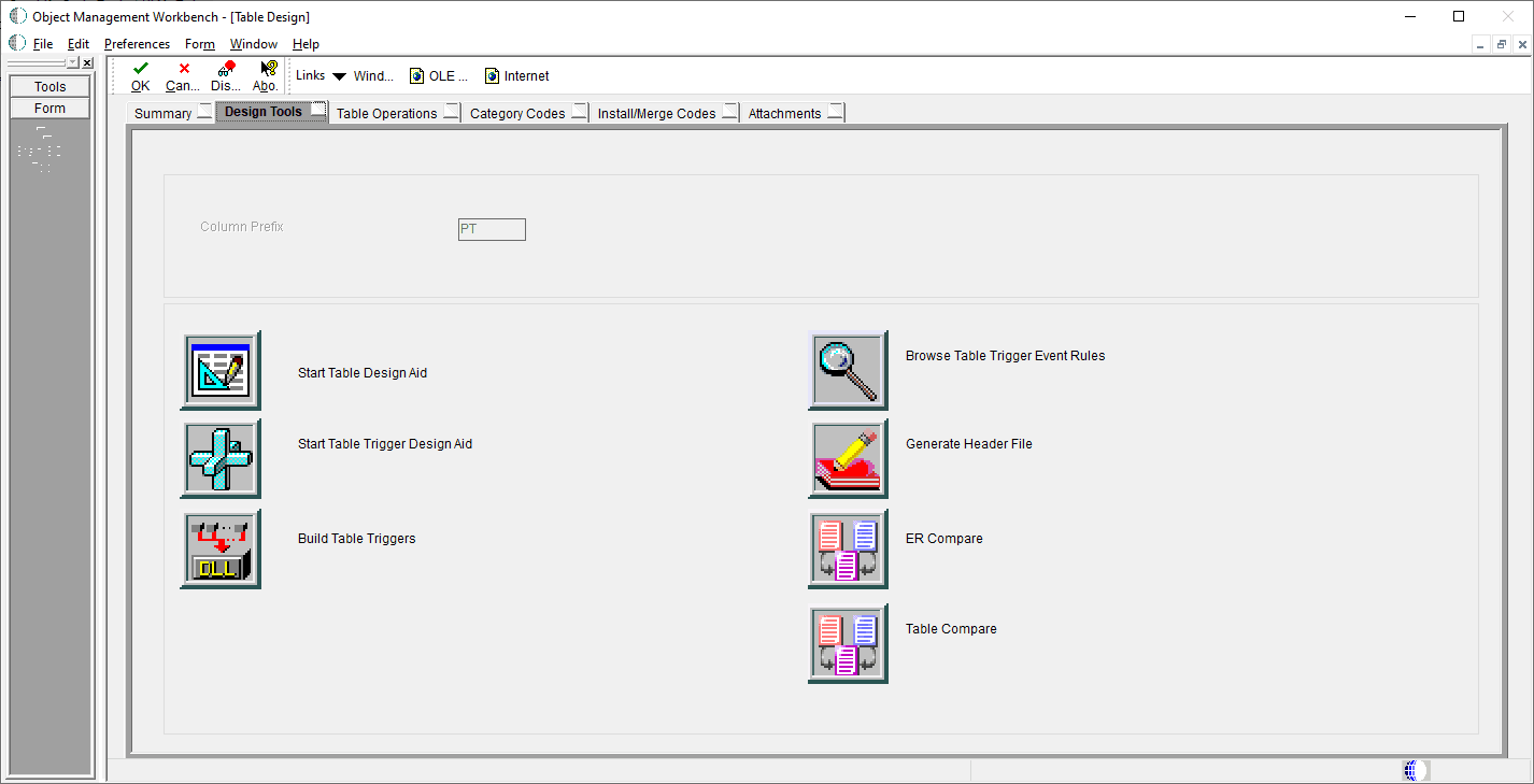

  14. 새로 추가된 열이 포함된 수정된 TBLE_F55PET_60_99.par 파일을 복원하여 *ALTER TABLE 기능을 테스트합니다. Design, Design Tools로 이동하고 Start Table Design Aid를 선택하여 F55PET에 새 열을 수동으로 추가할 수도 있습니다.
    아래 img50.png에 대한 설명입니다.
    OMW 프로젝트

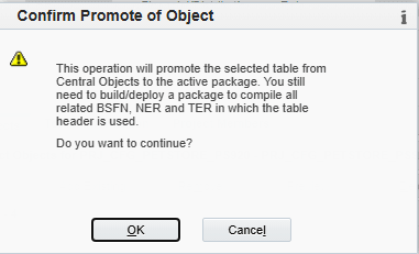

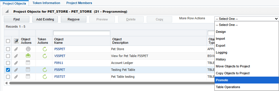

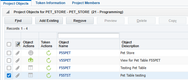

  4. 프로젝트 객체 탭의 F55PET을 선택한 다음 추가 행 작업 드롭다운 목록에서 승격을 누릅니다.
    아래 img51.png에 대한 설명입니다.
    승격 선택
  5. 확인을 눌러 객체 승격 확인 대화상자에서 작업을 확인합니다.
    아래 img52.png에 대한 설명입니다.
    객체 승격 확인
  6. [프로젝트 객체] 탭의 F55PET를 다시 선택한 다음 추가 행 작업 드롭다운 목록에서 테이블 작업을 선택합니다.
    아래 img53.png에 대한 설명입니다.
    테이블 작업 선택

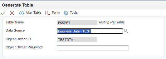

  8. 대상 데이터 소스를 확인한 다음 확인을 누릅니다.
      아래 img55.png에 대한 설명입니다.
      테이블 생성 창

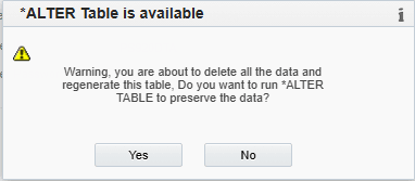

    1. *ALTER 작업을 적용할 수 있는 경우 폼 메뉴가 테이블 변경에 자동으로 표시됩니다.
    2. 확인을 누르면 *ALTER(예)를 실행할지 아니면 전체 테이블 생성을 계속할지(아니요)를 선택하라는 메시지가 표시됩니다.
    3. 비파괴적 *ALTER 작업을 계속하려면 테이블 변경을 선택합니다.
  9. 테이블 변경 사용 가능 확인 대화 상자에서 확인을 누릅니다.
    아래 img56.png에 대한 설명입니다.
    *ALTER 테이블

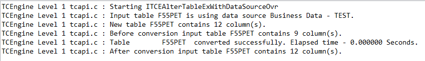

  11. 엔터프라이즈 서버의 PrintQueue 폴더에 있는 *ALTER TABLE 로그를 검토하여 작업이 성공적으로 완료되었는지 확인합니다.
    아래 img58.png에 대한 설명입니다.
    *ALTER 테이블 로그

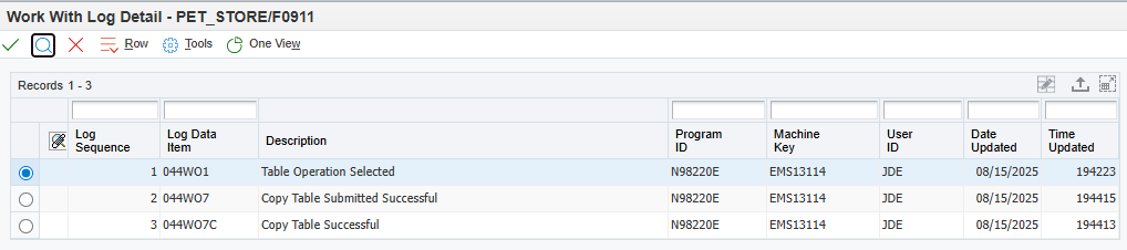

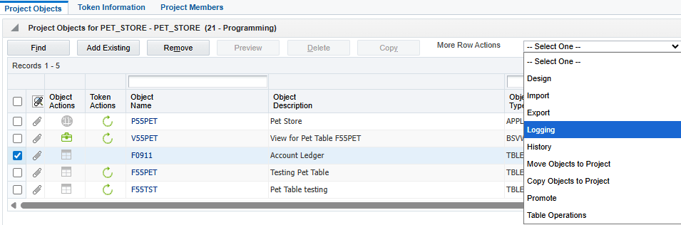

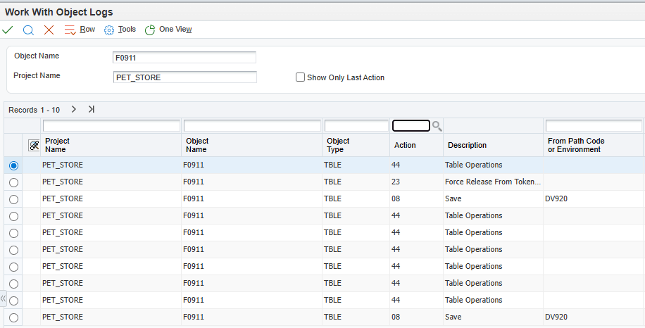

  4. 프로젝트 객체 탭의 F0911을 선택한 다음 추가 행 작업 드롭다운 목록에서 로깅을 선택합니다.
    아래 img60.png에 대한 설명입니다.
    로깅 옵션 선택
  5. 객체 로그 작업 양식에서 찾기를 눌러 로그 항목을 검색합니다.
  6. 작업 = 44(테이블 작업)를 사용하여 항목을 찾아 선택한 다음 선택을 누릅니다.
    아래 img61.png에 대한 설명입니다.
    객체 로그 작업

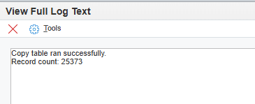

  7. 로그 세부정보를 검토할 각 라인을 선택하고 선택을 눌러 추가 정보를 봅니다.
    아래 img62.png에 대한 설명입니다.
    로그 세부정보 작업
    아래 img65.png에 대한 설명입니다.
    전체 로그 텍스트 보기
