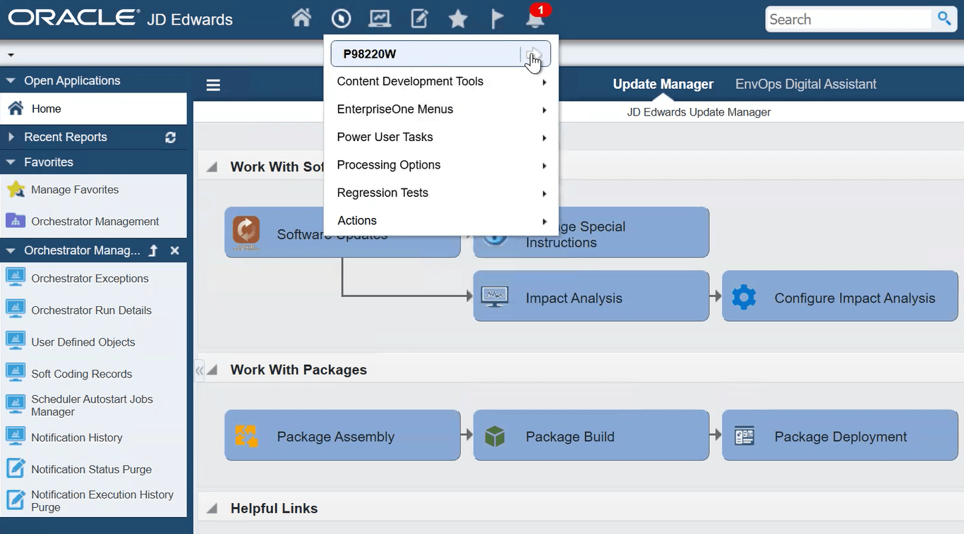

  2. EnterpriseOne 홈 페이지에서 네비게이터 아이콘을 누르고 P98220W를 입력하여 객체 관리 워크벤치 - 웹에 액세스합니다.
  3. 아래 img1.png에 대한 설명이 나와 있습니다.
    EnterpriseOne 홈 페이지

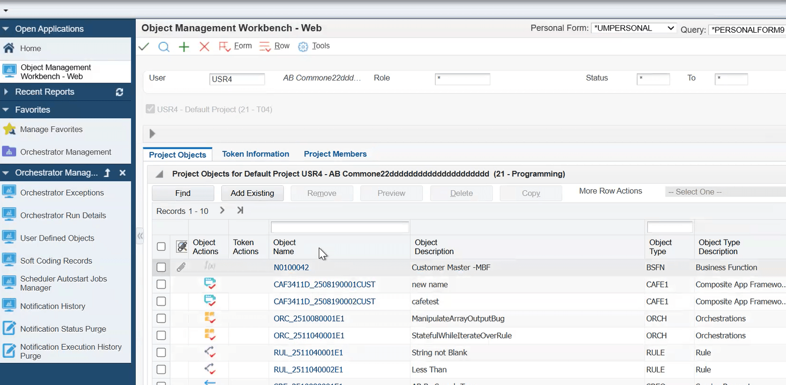

  5. 프로젝트 객체 탭에서 기존 항목 추가를 선택합니다.
  6. 아래 img2.png에 대한 설명이 나와 있습니다.
    객체 관리 워크벤치 - 웹

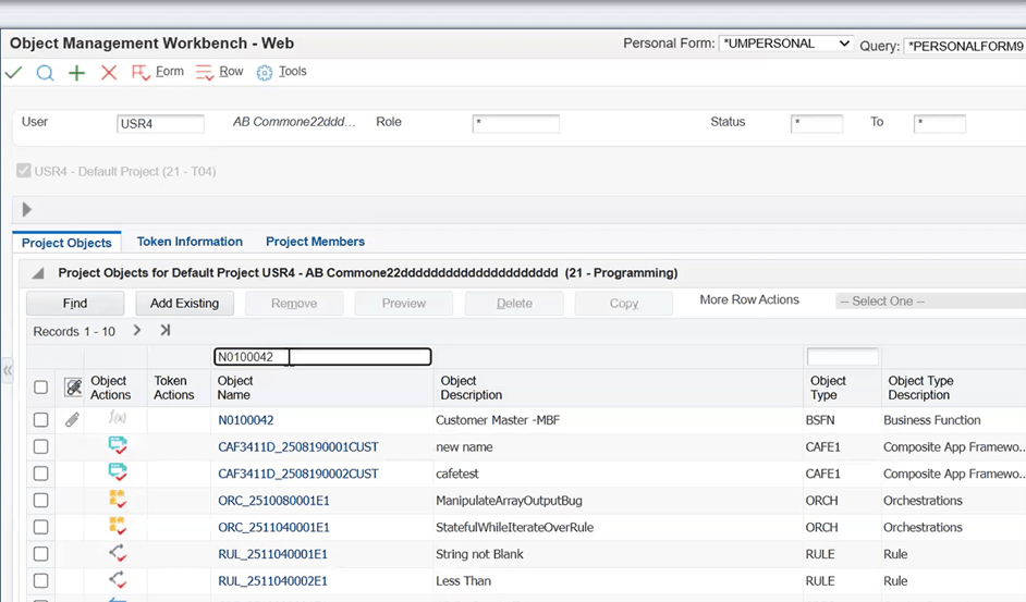

    또는 검색 옵션을 사용하여 객체를 검색하여 기존 객체를 선택할 수 있습니다.
    1. [객체 이름] 필드에 객체 이름(예: N0100042)을 입력하고 찾기를 누릅니다.
    2. 객체 행을 선택합니다.
    3. 확인을 누릅니다.
  9. 아래 img3.png에 대한 설명이 나와 있습니다.
    객체 관리 워크벤치의 검색 옵션 - 웹
  10. 프로젝트 객체 탭에서 객체가 그리드에 표시되지 않는 경우 찾기를 누릅니다.
  11. 객체 행을 선택합니다. (행을 하나만 선택하십시오.)

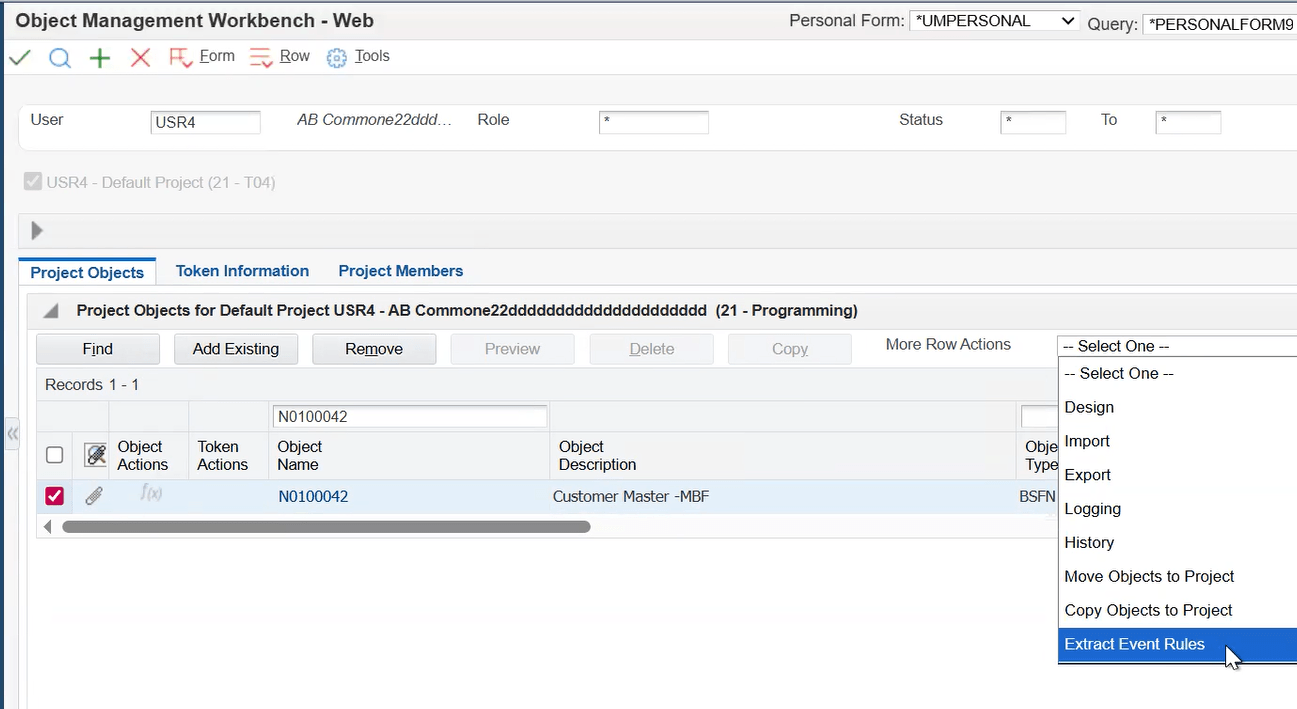

  12. 추가 행 작업 드롭다운에서 이벤트 규칙 추출을 선택합니다.
  13. 아래 img4.png에 대한 설명이 나와 있습니다.
    이벤트 규칙 추출
