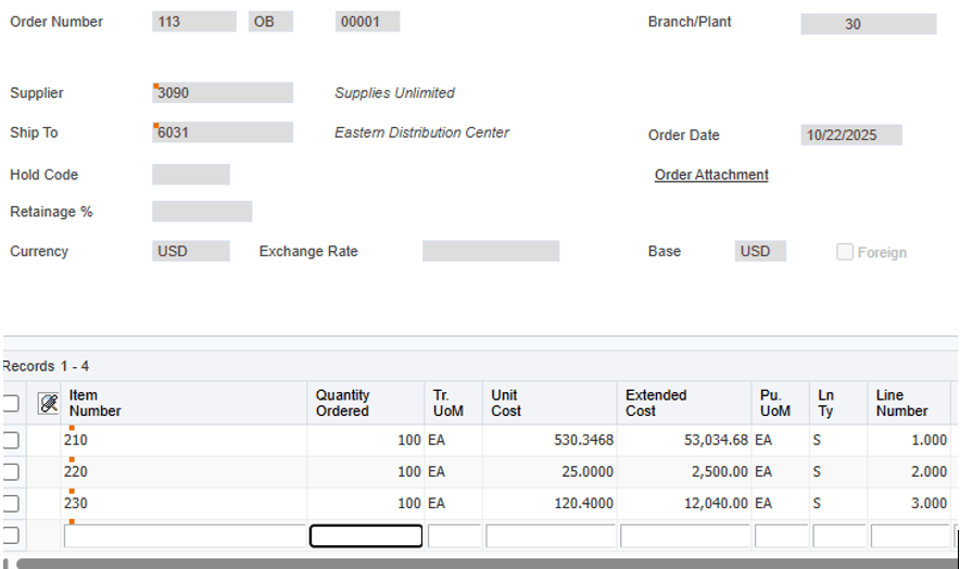

  3. 주문 헤더 작업에서 추가를 누릅니다. Order Detail Form이 나타납니다.
  4. 다음 값을 입력합니다.
    • 공급자: 3090
    • 사업 단위: 30
  5. 확인을 누릅니다.
  6. 그리드에서 다음 세부정보가 포함된 3개의 라인을 추가합니다.
  7. 확인을 눌러 주문을 저장하고 생성한 주문 번호를 기록합니다.

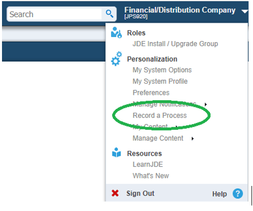

  2. 사용자 메뉴(오른쪽 상단)에서 프로세스 기록을 눌러 프로세스 레코더를 엽니다.
    다음은 Record_the_Release_Process.png에 대한 설명입니다.
    릴리즈 프로세스 기록

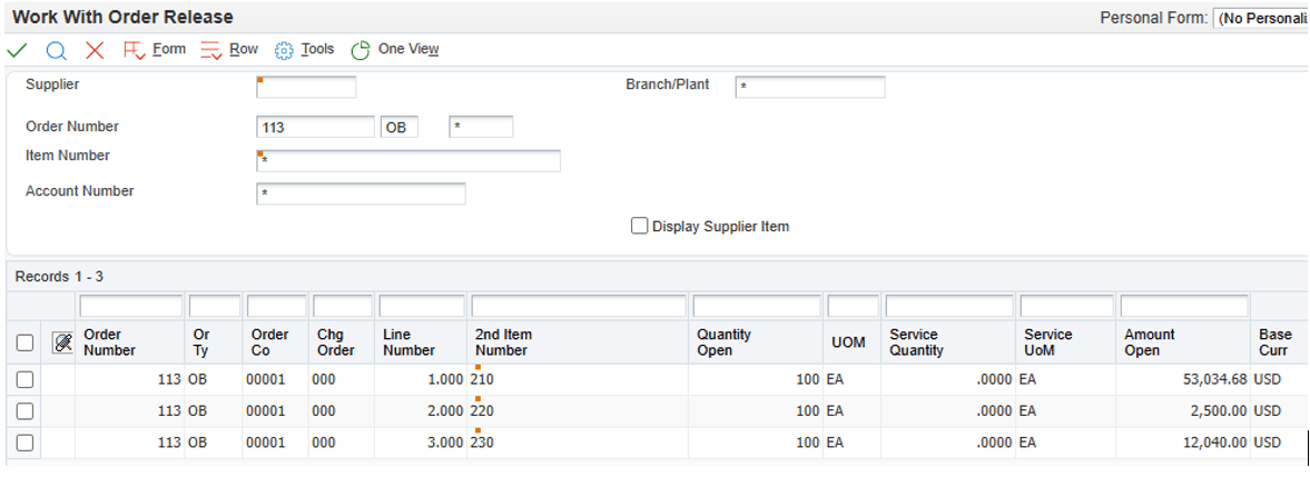

  4. 네비게이터를 사용하여 P43060(주문 릴리스 작업 프로그램)을 엽니다.
  5. 첫 번째(세 라인) 총괄 순서에 대한 주문 번호를 입력하고 찾기를 누릅니다.
    다음은 Entering_the_Order_Number.png에 대한 설명입니다.
    주문 번호 입력
  6. 그리드 머리글에서 왼쪽 상단 체크박스를 선택하여 모든 행을 선택합니다.
  7. 선택(녹색 검사 아이콘)을 누릅니다. 선택한 각 행에 대해 시스템에서 주문 릴리스 양식을 엽니다.

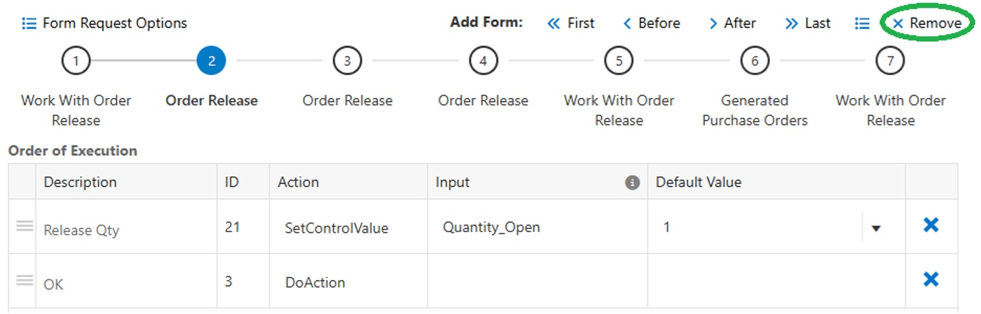

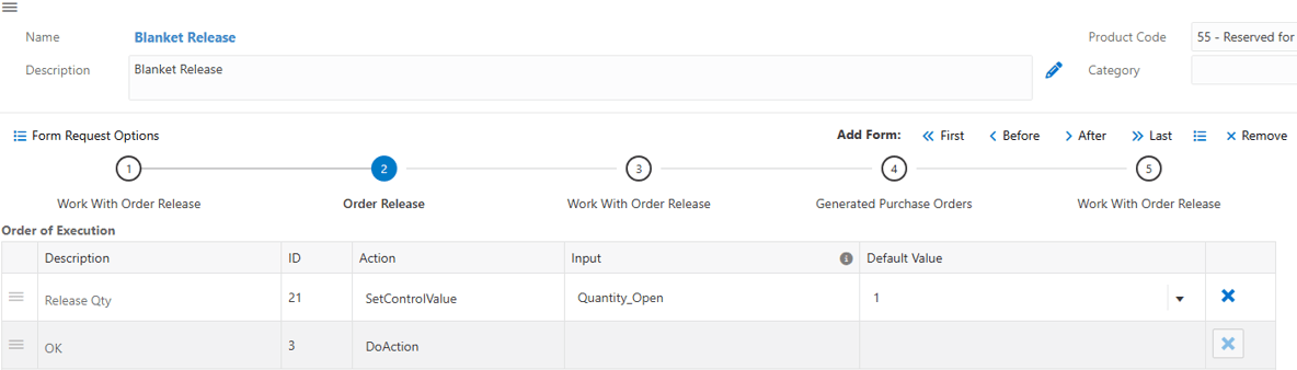

  4. 상단 양식 세그먼트에서 주문 릴리즈 양식을 찾습니다. 기록된 프로세스에는 선택한 각 라인에 대해 하나의 주문 릴리즈 발생이 포함됩니다. 이 예에서는 세 개의 라인이 선택되었으므로 세 개의 오더 릴리스 발생이 기록되었습니다.
  5. 하나만 유지되도록 주문 릴리스 양식의 추가 발생을 삭제합니다(한 번 발생하고 나머지는 삭제).
    Remove_Order_Release.png에 대한 설명은 다음과 같습니다.
    주문 릴리스 제거
    1. 주문 릴리스 단계를 선택하고 제거를 누른 다음 확인을 눌러 확인합니다. 삭제하는 경우는 중요하지 않지만 주문 릴리스가 한 번만 남아 있어야 합니다.
    2. 하나의 주문 릴리스 단계만 유지될 때까지 반복합니다.
    3. Order_Release.png에 대한 설명은 다음과 같습니다.
      주문 릴리스

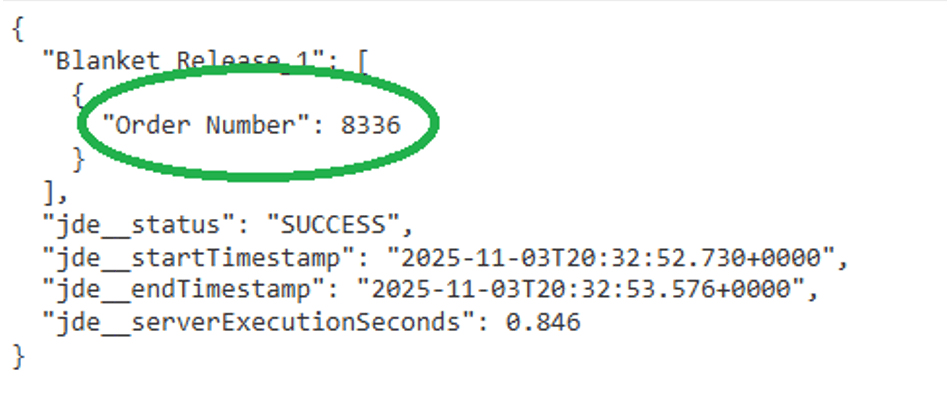

  5. 실행을 누르고 응답에 반환된 주문 번호를 기록해 둡니다.
    다음은 Order_Number.png에 대한 설명입니다.
    순서 번호

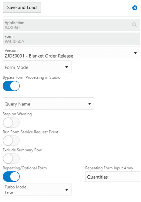

  3. 최상위 양식 세그먼트에서 주문 릴리스 양식을 선택하고 양식 세부정보메뉴 아이콘를 누릅니다.
  4. 양식 세부정보 창에서 다음 값을 입력합니다.
    • 반복 폼 입력 배열: 수량
    • 이렇게 하면 이 폼에 대한 변수 입력이 포함된 수량이라는 배열을 전달할 수 있습니다. 이 작업에서 Release_Qty는 어레이의 유일한 필드입니다.
  5. 저장 및 로드를 누른 다음 저장을 눌러 폼 요청을 저장합니다.

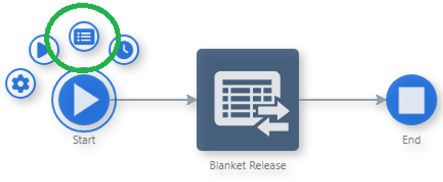

  3. 시작 노드를 선택한 다음 입력 및 값을 누릅니다.
    다음은 Inputs_and_Values.png에 대한 설명입니다.
    입력 및 값

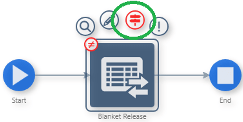

  5. Orchestration 페이지에서 커서를 누릅니다.
    주: 이전에 사용 중이었던 입력 Release_Qty가 삭제되었으므로 총괄 릴리즈 단계에는 손상된 매핑 배지가 표시됩니다.
    Broken_Mappings.png는 다음과 같습니다.
    손상된 매핑

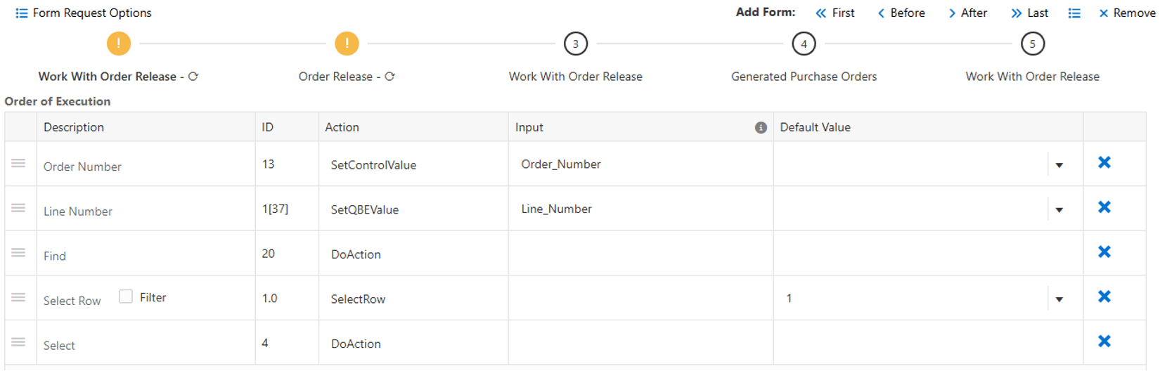

C. 라인 번호 QBE 필터 추가 및 그리드 선택 동작 업데이트
  1. 상단 양식 세그먼트에서 주문 릴리즈 작업이 아직 선택되어 있는지 확인하십시오.
  2. 사용 가능한 작업에서 주문 릴리스 작업 – QBE를 확장합니다.
  3. 라인 번호(ID 37)를 찾고 작업 추가(+)를 누릅니다.
  4. 실행 순서에서 새 라인 번호 행(일반적으로 추가된 마지막 행)을 선택하고 순서에서 두번째 작업으로 재배치합니다.
  5. 실행 순서에서 모든 행 선택 작업을 제거합니다. 각 모든 행 선택 작업을 선택하고 삭제(X)를 누릅니다.
  6. 사용 가능한 작업에서 주문 릴리스 작업 – 그리드를 확장합니다.
  7. 행 선택을 찾고 작업 추가(+)를 누릅니다.
  8. 실행 순서에서 행 선택 작업을 업데이트합니다.
    • 입력 열에서 Select_Row를 지웁니다.
    • 기본값을 1로 설정합니다.
    • 주문 번호 및 라인 번호로 필터링하면 그리드는 찾기 뒤에 단일 행을 반환해야 합니다.
  9. 찾기와 선택 사이에 행 선택이 실행되도록 작업 순서를 재지정합니다.
    Update_the_Select_Row_Action.png는 다음과 같습니다.
    행 선택 조치 갱신

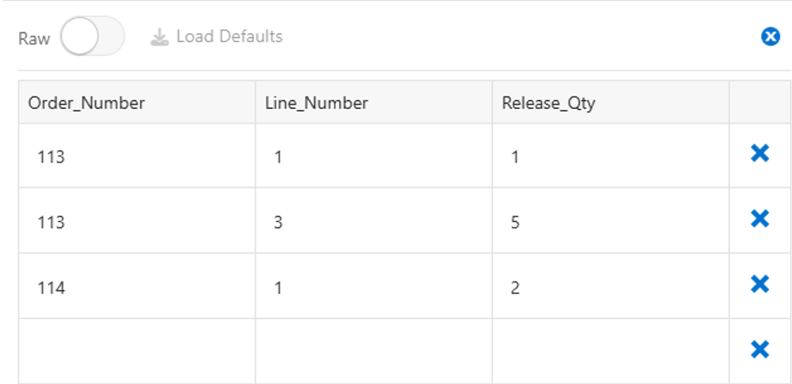

  3. 조정 실행에서 총괄 라인 입력을 찾아 배열 입력을 누릅니다.
  4. 테스트 총괄 주문(주문 번호 + 라인 번호 + 수량)의 적합한 조합을 사용하여 배열에 다중 행을 추가하고 창을 닫습니다.
  5. Adding_multiple_rows_to_the_array.png는 다음과 같습니다.
    배열에 다중 행 추가
  6. 실행을 누릅니다.
  7. 응답에서 생성된 주문 번호에 예상 릴리스된 라인 정보가 포함되어 있는지 확인합니다.

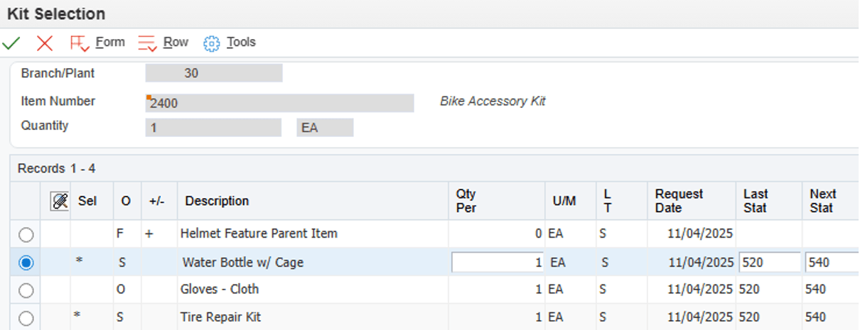

  8. 주문 헤더에서 주문 요약 탭을 누릅니다. 헤더 탭을 전환하면 그리드에서 포커스가 제거되고 그리드 값을 처리하라는 메시지가 표시됩니다.
  9. 키트 선택 창이 열리면 확인을 눌러 기본 키트 구성을 수락합니다.
  10. accept_the_default_kit_configuration.png는 다음과 같습니다.
    기본 키트 구성 수락

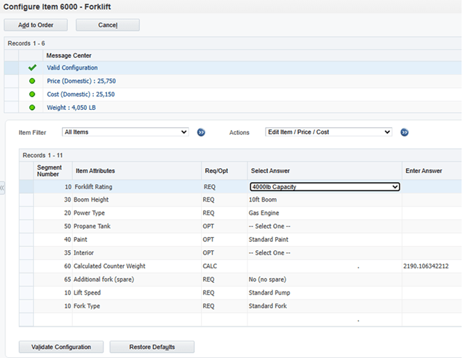

  12. 행을 종료합니다. 구성자 창이 열립니다.
  13. configurator_window.png는 다음과 같습니다.
    구성자 창
  14. 구성 검증을 누릅니다.
  15. 주문에 추가를 누릅니다.

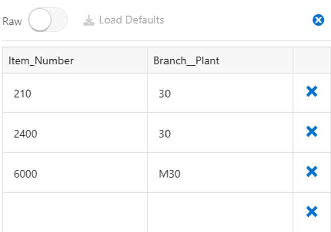

    • Long_Address_Number_Sold_To: 4244
    • HdrBusinessUnit: 30

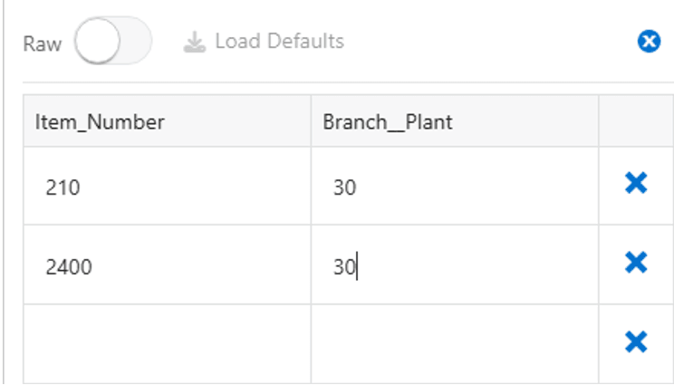

  5. 행 입력 배열(예: GridIn_188_20_2) 옆에 있는 배열 입력을 누릅니다.
    • 주: 오케스트레이션을 생성하기 전에 프로세스 레코더에서 생성된 변수의 이름을 바꾸는 것이 좋습니다.
  6. 일반 항목으로만 테스트:
    • Item_Number가 210이고 Branch_Plant가 30인 행을 하나 추가합니다.
  7. 배열 입력 창을 닫고 실행을 누릅니다.
    • OrderNumber 및 P42101_Version은 비워 둡니다.
    • 응답에 단일 라인 판매 주문이 표시되는지 확인하십시오(키트 또는 구성자 양식이 필요하지 않음).
  8. 키트 품목으로 테스트:
    1. Array Inputs(배열 입력)를 다시 누릅니다.
    2. Item_Number가 2400이고 Branch_Plant가 30인 두번째 행을 추가합니다.
    3. Array_inputs.png는 다음과 같습니다.
      배열 입력사항
    4. 창을 닫고 Run을 누릅니다.

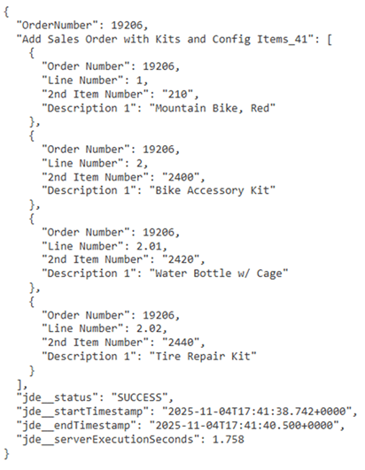

    5. 주문에 두 개의 입력 품목과 기본 키트 구성요소 라인이 포함되어 있는지 확인하십시오.
      • 키트 품목 2400의 경우 라인(예: 2.01 및 2.02)이 기본 키트 구성요소입니다.
      • Order.png는 다음과 같습니다.
        Order
