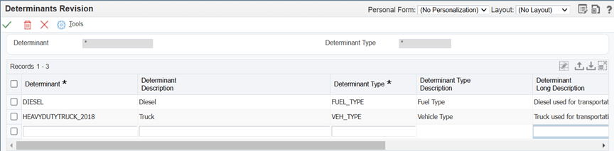

1: 결정 요소 설정
이 시나리오에서 배출량은 연료 유형 및 운송에 사용되는 차량의 유형에 따라 다릅니다. 따라서 디젤 및 중장비 트럭을 각각 나타내는 결정 요소 DIESEL 및 HEAVYDUTYTRUCK_2018를 구성합니다.
  1. EnterpriseOne 웹 클라이언트에 사인인합니다.
  2. EnterpriseOne 메뉴에서 Sustainability Framework Setup(G20S41)을 선택한 다음 Determinants(P20S05)를 선택합니다.
  3. 결정 요소 작업 양식에서 추가를 눌러 결정 요소 개정 양식(W20S05C)을 엽니다.
  4. 각 행에 대해 다음 필드에 값을 입력하십시오.
    결정 요인 DIESEL
    결정요소 설명 Diesel
    결정 요인 유형 FUEL_TYPE
    결정 요인 HEAVYDUTYTRUCK_2018
    결정요소 설명 Truck
    결정 요인 유형 VEH_TYPE
  5. 결정 요소를 저장하려면 OK를 누릅니다.
아래 sample-arch-image.png에 대한 설명입니다.
결정자 개정 양식

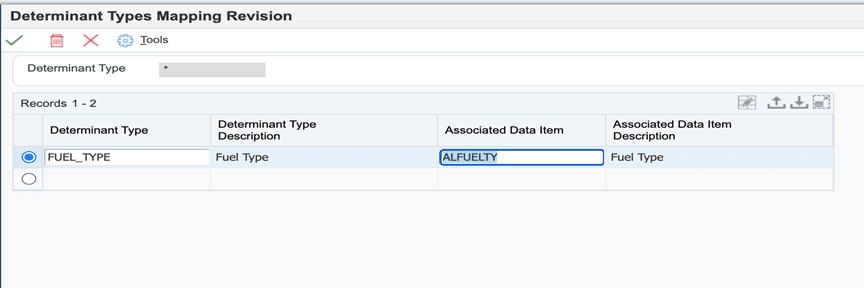

  1. EnterpriseOne 메뉴에서 Sustainability Framework 설정(G20S41)을 선택한 다음 결정 유형 매핑(P20S09)을 선택합니다.
  2. 결정 요소 유형 매핑 작업 양식에서 추가를 눌러 결정 요소 유형 매핑 개정 양식(W20S09B)을 엽니다.
  3. 결정 요소 유형에 대해 다음 매핑을 입력합니다.
    • 결정요소 유형: FUEL_TYPE
    • 관련 데이터 항목: ALFUELTY
    결정자 개정 양식
  4. 확인을 눌러 변경 사항을 저장합니다.

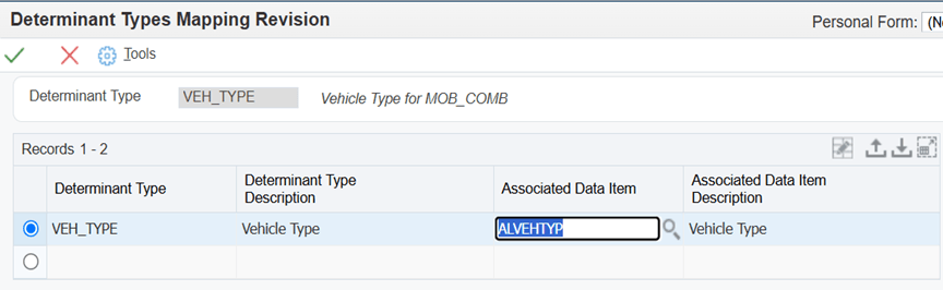

  5. Veh_Type 결정 요소 유형을 활동 원장(F20S11) 테이블의 ALVEHTYP 열에 매핑하려면 결정 요소 유형 매핑 개정 양식에 접근하고 결정 요소 유형에 대해 다음 매핑을 입력합니다.
    • 결정요소 유형: VEH_TYPE
    • 관련 데이터 항목: ALVEHTYP
    결정자 개정 양식
  6. 확인을 눌러 변경 사항을 저장합니다.

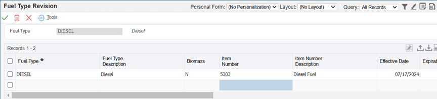

3: 연료 유형 정의
  1. EnterpriseOne 메뉴에서 지속 가능성 프레임워크 설정(G20S41)을 선택한 다음 연료 유형(P20S02)을 선택합니다.
  2. 연료 유형 작업 양식에서 추가를 눌러 연료 유형 개정 양식(W20S02B)을 엽니다.
  3. 다음 값을 입력합니다.
  4. 연료 유형 DIESEL
    바이오매스/td> N
    항목 번호 5303
    유효 날짜 System Date
    만료 날짜 31/12/2050
    (선택 사항) 탄소 함량 0.72
    (선택 사항) 탄소 함량 UoM 및 단위당 UoM KG/LT
    (선택 사항) 높은 난방 값 45.50
    (선택 사항) 높은 난방 값 UoM 및 단위당 UoM MJ/KG
    (선택 사항) 낮은 난방 값 42.60
    (선택 사항) 낮은 난방 값 UoM 및 단위당 UoM MJ/KG
  5. 확인을 눌러 변경 사항을 저장합니다.
연료 유형 개정 양식

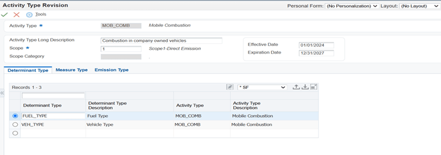

4: 활동 유형 정의
이 시나리오에서 디젤은 회사 소유 차량에 연소되므로 이 활동은 모바일 연소 활동 유형에 속합니다.
  1. EnterpriseOne 메뉴에서 Sustainability Framework 설정(G20S41)을 선택한 다음 활동 유형(P20S01)을 선택합니다.
  2. 활동 유형 작업 양식에서 추가를 눌러 활동 유형 개정 양식(W20S01D)을 엽니다.
  3. 다음 값을 입력합니다.
  4. 작업 유형 MOB_COMB
    활동 유형 설명 Mobile Combustion
    범위입니다. 1
    (선택 사항) 유효 일자 01/01/2024
    (선택 사항) 만료 일자 12/31/2027
    결정요소 유형 탭에서 다음 값을 두 행에 입력합니다.
    • 결정요소 유형: FUEL_TYPE 및 VEH_TYPE
    참고:
    1. 연료 유형 및 차량 유형 외에도 퍼센트 단계와 같은 다른 속성으로 인해 배출 계수가 변경되는 경우 UDC(사용자 정의 코드) 20S|DT에서 이러한 속성을 결정 요소 유형으로 추가하고 활동 유형과 연계할 수 있습니다.
    2. 추가 결정 요소 유형의 경우 결정 요소 유형 매핑(P20S09) 프로그램을 사용하여 필요한 매핑이 수행되고 해당 결정 요소가 결정 요소(P20S05) 프로그램에 설정되어 있는지 확인합니다.
    결정 유형 탭

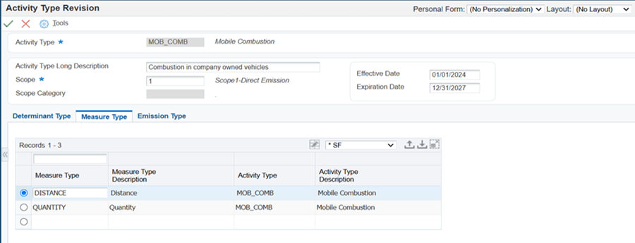

    • 측정 유형 탭의 측정 유형 필드에 측정 유형 QUANTITY 을 입력한 다음 다음 다음 행에 측정 유형 필드에 측정 유형 DISTANCE 을 입력합니다.
    측정항목 유형 탭

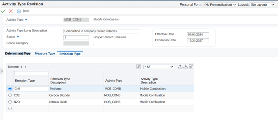

    • (옵션) 배출 유형 탭의 세 행에 있는 배출 유형 필드에 다음 값을 입력합니다.
      • 배출 유형: CO2, CH4, N2O
    제출 유형 탭

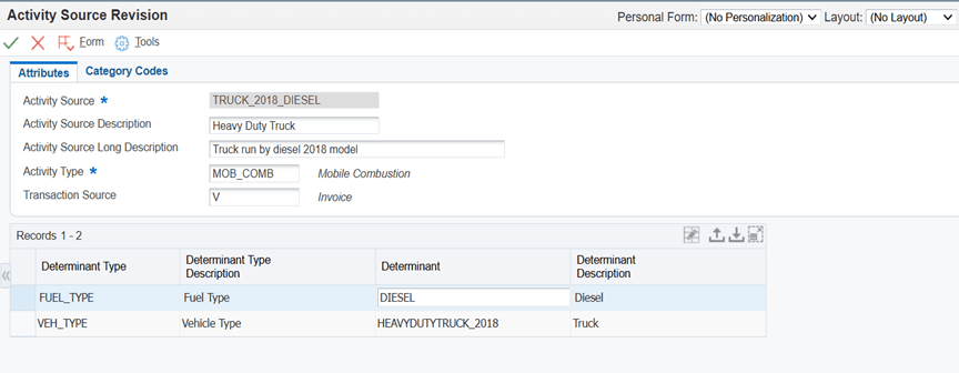

상품 운송을 위해 트럭과 같은 차량을 운영하기 위해 소비된 디젤을 고려하기 위해 TRUCK_2018_DIESEL를 활동 소스로 설정합니다.
  1. EnterpriseOne 메뉴에서 Sustainability Framework Setup(G20S41)을 선택한 다음 Activity Source(P20S07)를 선택합니다.
  2. 활동 소스 작업 양식에서 추가를 눌러 활동 소스 개정 양식(W20S07C)을 엽니다.
  3. 다음 값을 입력합니다.
  4. 활동 출처 TRUCK_2018_DIESEL
    활동 출처 설명 Heavy Duty Truck
    활동 출처 상세 설명 Truck run by diesel 2018 model
    작업 유형 MOB_COMB
    (선택 사항) 트랜잭션 출처 V
    그리드 열에 다음 값을 입력합니다.
      결정 요소: FUEL_TYPE의 경우 DIESEL , VEH_TYPE의 경우 HEAVYDUTYTRUCK_2018 (두 결정 요소 유형 행의 경우)

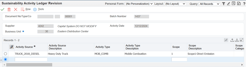

활동 원장에 지속가능성 활동 레코드 입력(P20S11)
  1. EnterpriseOne 메뉴에서 지속 가능성 프레임워크 처리(G20S10)를 선택한 다음 지속 가능성 활동 원장(P20S11)을 선택합니다.
  2. 지속가능성 활동 원장 양식에서 추가를 눌러 지속가능성 활동 원장 개정 양식을 엽니다.
  3. 머리글 및 세부 정보 섹션에 다음 값을 입력합니다.
  4. 출판사 4242
    비즈니스 단위입니다. 30
    자원 수량 50
    자원 단위 GA
    거리 1200
    거리 UOM KM
    (옵션) 소비 시작 일자 01/01/2025
    (선택 사항) 소비 종료 일자 31/12/2050
    (선택 사항) Co2 배출 1.27
    (선택 사항) Co2 배출량 UoM KG
    (선택 사항) 총 Co2e 배출량 2.36
    (선택 사항) 총 Co2e 배출량 UoM KG
    (선택 사항) 에너지 0.56
    (선택 사항) 에너지 UoM MJ
    기본 탭

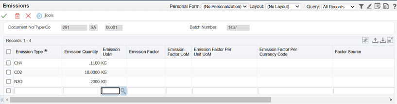

  5. (옵션) 총 배출량에 대한 분석이 있는 경우 레코드를 선택하고 행 메뉴에서 배출을 선택하여 세부정보를 입력합니다.
  6. 참고: 시스템에서 활동 유형 프로그램(P20S01)의 제출 유형 탭에 있는 설정에 따라 자동으로 배출 유형을 검색합니다.
