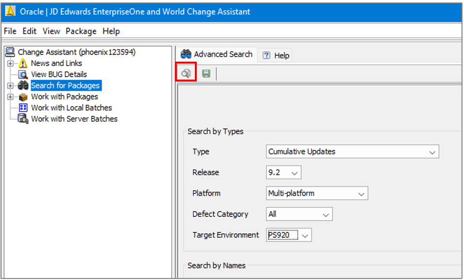

Change Assistant를 사용하여 JD Edwards Update Center에서 다중 플랫폼 UN 누적 업데이트 패키지를 검색하려면 다음을 수행합니다.
  1. Change Assistant 트리 노드에서 패키지 검색을 선택합니다.
  2. [고급 검색] 섹션에서 다음 기준을 설정합니다.
    • 유형: Cumulative Updates을 선택합니다.
    • 릴리스: 9.2을 선택합니다.
    • 플랫폼: Multi-platform을 선택합니다.
    • 대상 환경: 패키지를 배치할 적합한 대상 환경 또는 PS920 을 선택합니다.
    • 이름별 검색: 필요한 경우 추가 정보를 입력하여 검색 범위를 줄입니다.
    JD Edwards EnterpriseOne 및 World Change Assistant - 고급 검색
    JD Edwards EnterpriseOne and World Change Assistant - 고급 검색

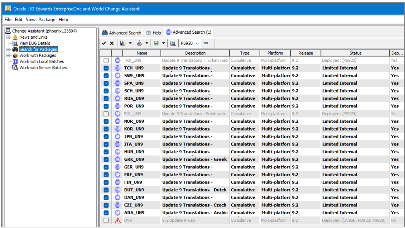

  3. 검색을 누릅니다. 검색 결과에는 검색 기준에 따라 누적 패키지가 표시됩니다.
    JD Edwards EnterpriseOne and World Change Assistant - 검색 결과

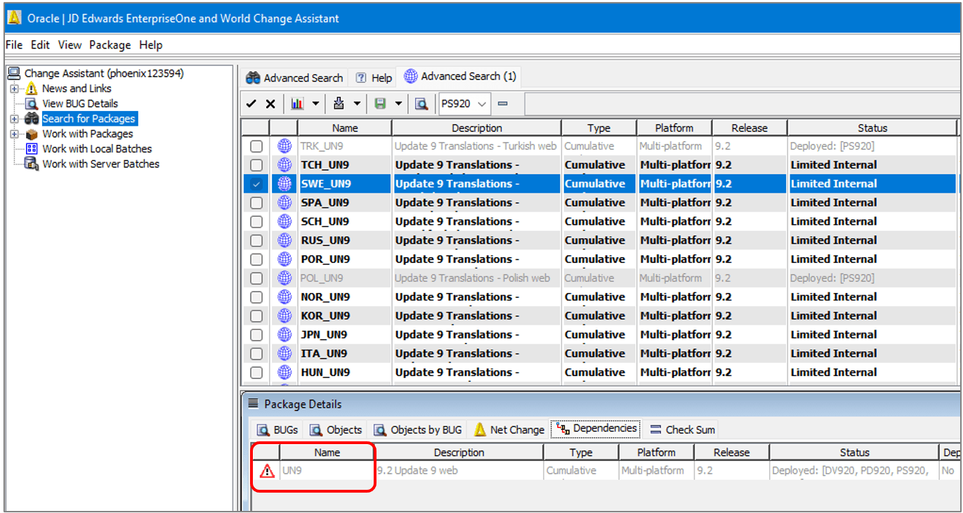

    검색 결과는 환경을 인식합니다. 지정된 환경에 이미 배치된 패키지는 회색으로 표시되며 선택할 수 없습니다. 토글 버튼 표시 및 숨기기 버튼을 사용하여 배치된 패키지를 표시하거나 숨길 수 있습니다.

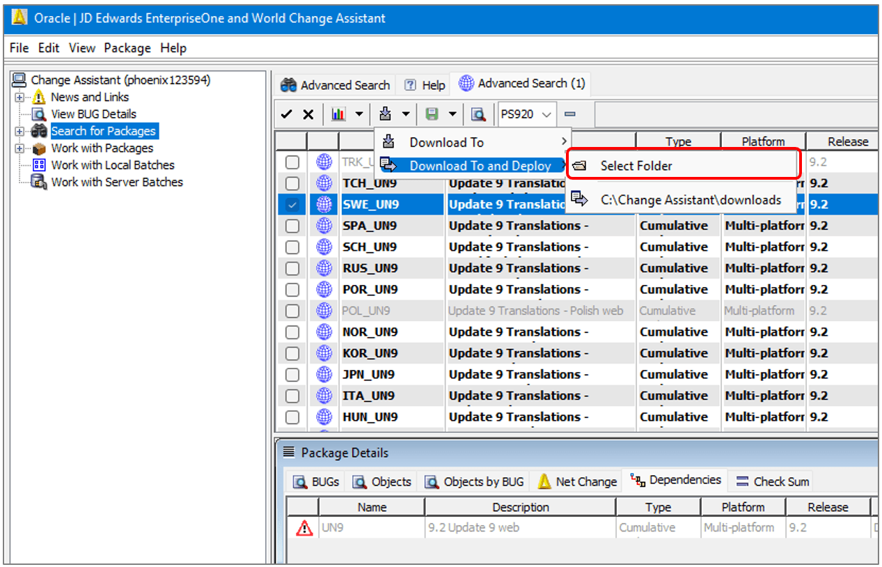

UN9 누적 업데이트 언어 패키지 파일 SWE_UN9을 다운로드하고 배치하려면 다음을 수행합니다.
  1. Change Assistant의 도구 모음에서 삭제 단추을 눌러 모든 패키지의 선택을 해제합니다.
  2. UN 누적 언어 패키지 SWE_UN9를 선택합니다. UN 언어 패키지 이름은 <language>_UN9. 형식입니다. 모든 UN 언어 패키지는 UN9에 종속됩니다. 이 시나리오에서는 UN9 누적 패키지가 이미 배포되었습니다.
  3. 다운로드 대상 및 배포를 누르고 위치를 선택합니다. 웹 배치 환경 선택 폼이 표시됩니다. AIS(응용 프로그램 인터페이스 서비스) 서버가 활성 상태인 경우 다운로드된 패키지를 EnterpriseOne Software Archive Repository 테이블(F96700R)로 가져옵니다.

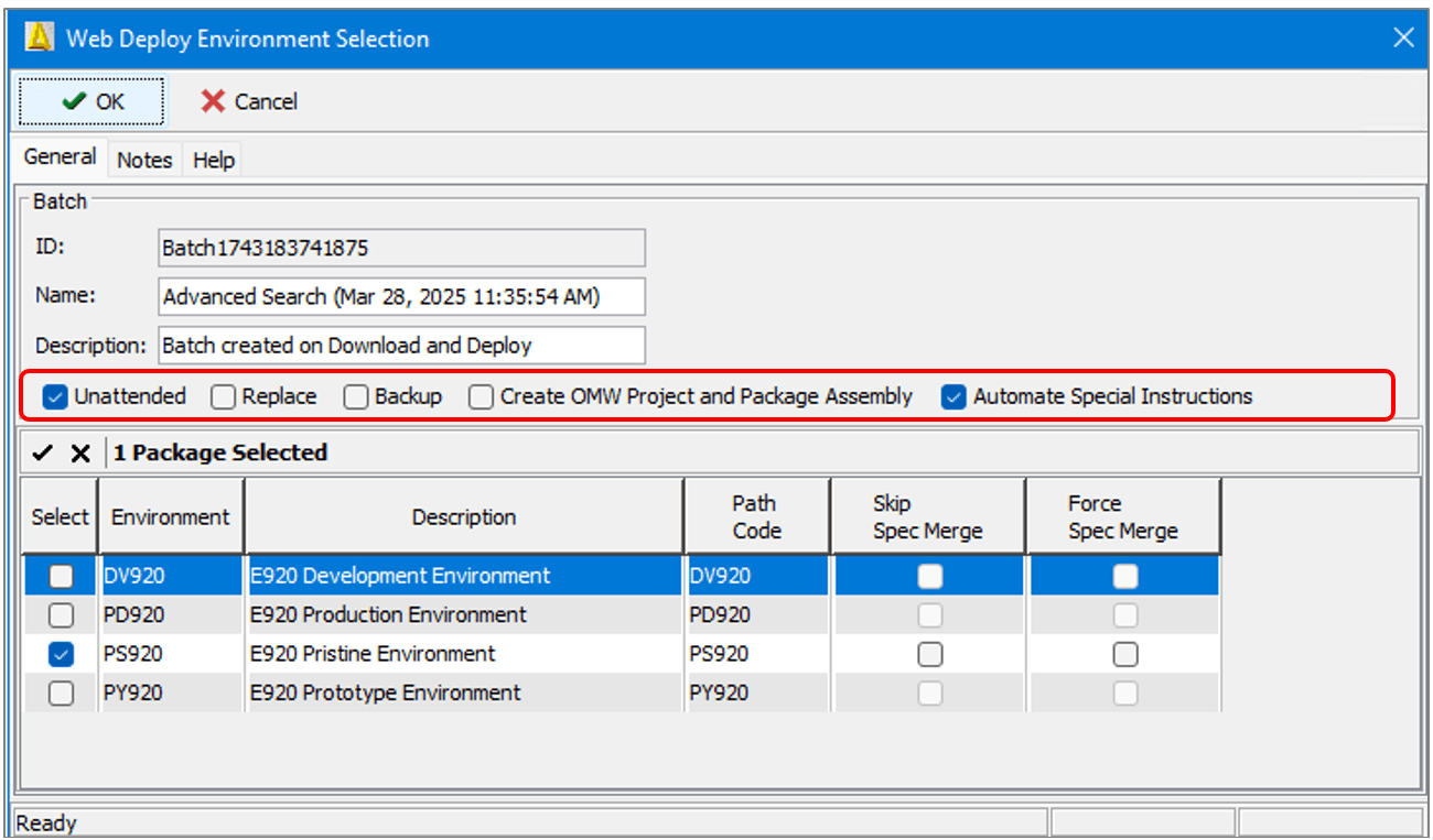

  4. 웹 배치 환경 선택 폼에서 바꾸기 체크박스를 선택하여 선택한 환경의 데이터를 바꿉니다.
    주:
    뱃치에 언어 업데이트와 소프트웨어 업데이트가 모두 포함된 경우 양식에 두 업데이트 유형에 대한 선택 사항이 표시됩니다.
    • 언어 패키지 옵션: 바꾸기/추가
    • 소프트웨어 업데이트 옵션: 그리드의 백업, OMW 프로젝트 및 패키지 어셈블리 생성, 특수 지침 자동화, 사양 병합 건너뛰기 및 사양 병합 강제
    웹 배포 환경 선택 양식
    웹 배치 환경 선택 양식
  5. Backup을 선택 해제합니다.
  6. 대상 환경 PS920 확인란을 선택합니다.

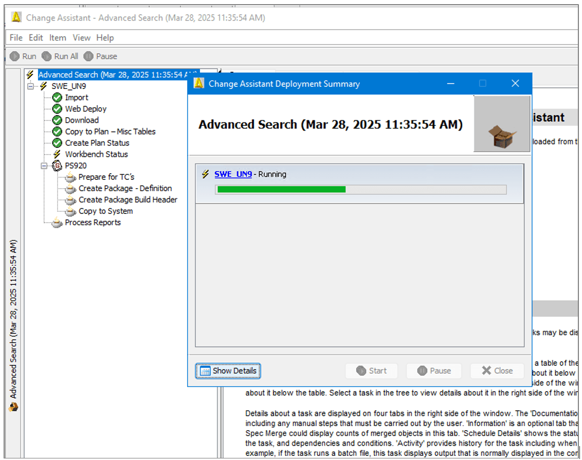

  7. 확인을 눌러 다운로드를 시작하고 패키지를 배치합니다. 시스템에서 선택한 언어 패키지를 다운로드하고 배치를 시작합니다.
    주:
    각 UN 언어 패키지를 배치하는 데 최대 30분이 걸릴 수 있습니다.
  8. Change Assistant 배치 요약 양식에서 세부 정보 표시를 눌러 [배치 요약] 화면을 표시합니다. 배포가 완료되면 뱃치 활동 보고서가 표시됩니다.
    Change Assistant 배치 요약 보고서

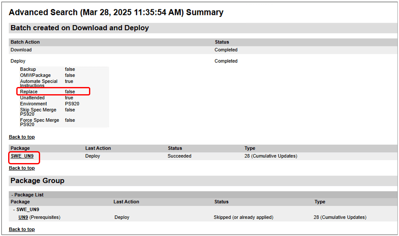

작업 4: Change Assistant를 사용하여 UN 누적 언어 패키지 배치 검토
Change Assistant를 사용하여 UN 언어 패키지를 배치한 후 Batch Activity 보고서를 확인합니다.
  1. 배치가 성공적으로 완료되면 뱃치 활동 보고서가 표시됩니다. 보고서의 바꾸기 값이 false로 설정되고 보고서에 배포된 패키지 SWE_UN9에 대한 패키지 작업 보고서에 대한 링크가 포함되어 있는지 확인합니다.
    뱃치 활동 보고서
    뱃치 활동 보고서

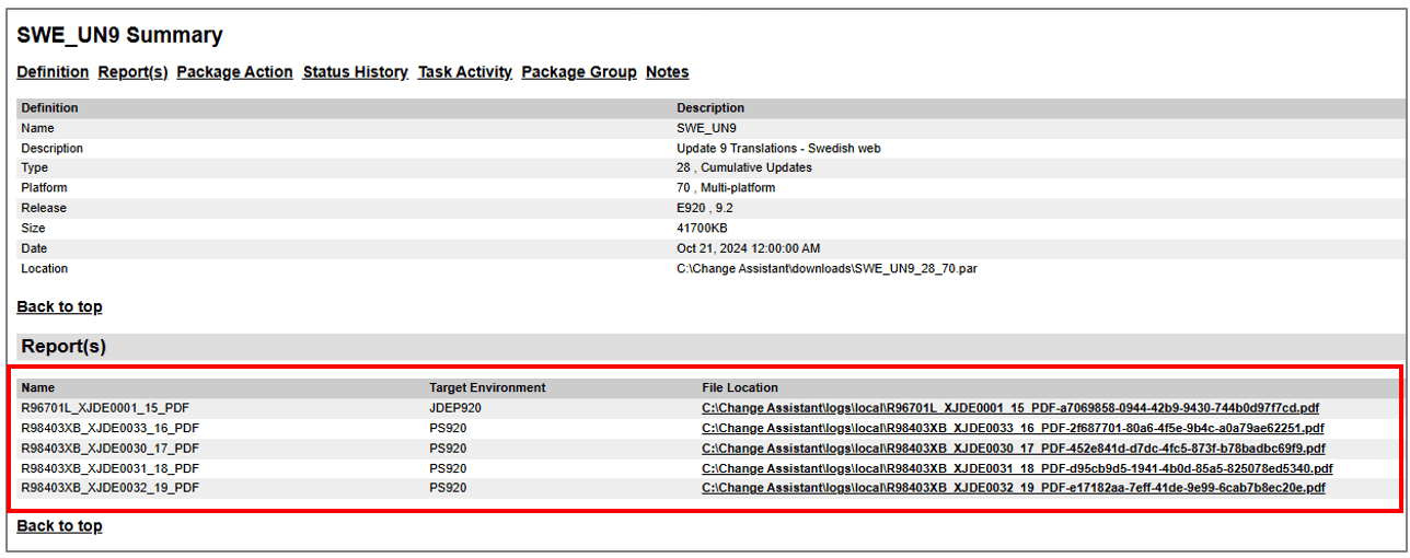

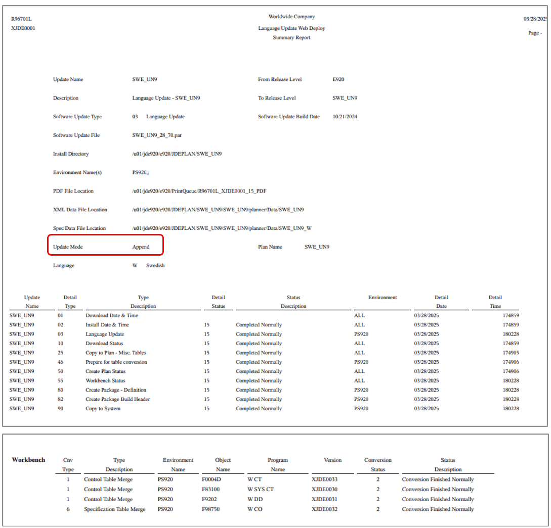

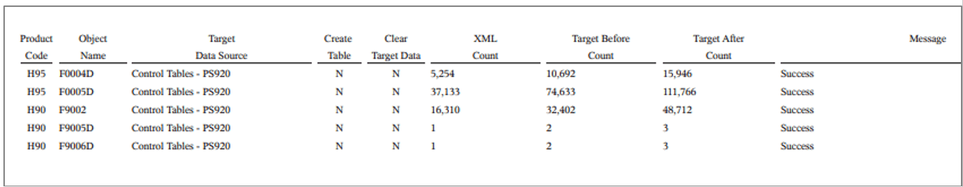

  2. SWE_UN9 링크를 눌러 SWE_UN9 요약 보고서를 검토합니다. 보고서 섹션에는 R96701L 및 R98403XB 버전에 대한 링크가 제공됩니다.
    패키지 활동 요약 보고서
    패키지 작업 요약 보고서

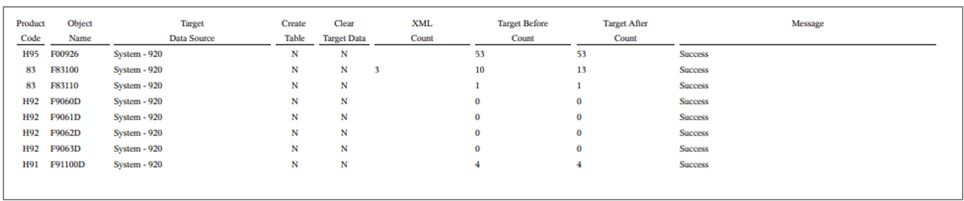

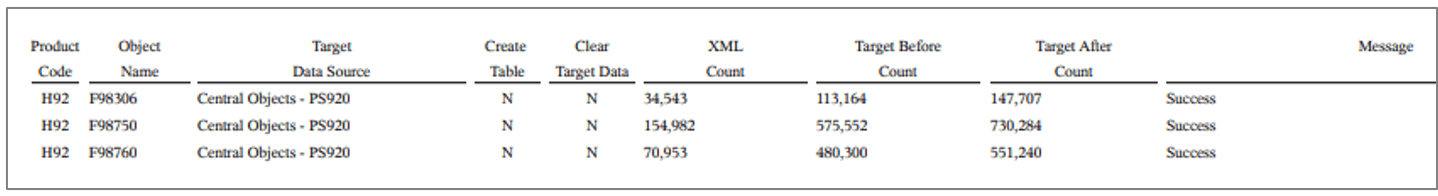

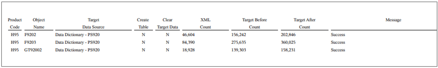

  3. 언어 업데이트 웹 배포(R96701L) 보고서와 테이블에 XML 데이터 로드(R98403XB) 보고서의 네 가지 버전을 검토합니다.
