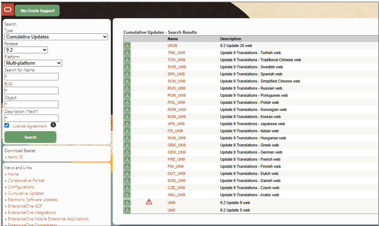

  1. Oracle JD Edwards Update Center에 액세스합니다.
  2. 검색 섹션에서 다음 기준을 설정합니다.
    1. 유형 필드에서 Cumulative Updates.을 선택합니다.
    2. 릴리스 필드에서 9.2을 선택합니다.
    3. 플랫폼 필드에서 Multi-platform을 선택합니다.
    4. Oracle JD Edwards Update Center의 검색 기준
      Oracle JD Edwards Update Center 검색 조건
  3. 언어 패키지 검색을 추가로 제한하려면 이름 검색 필드에 일본어 이름 JPN* 을 입력하고 검색을 누릅니다.
  4. 검색 결과를 검토하세요.
    Oracle JD Edwards Update Center에서 검색 결과

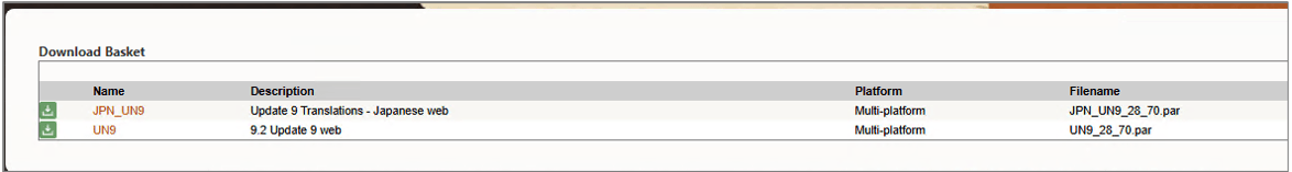

  5. 패키지 이름 JPN_UN9의 왼쪽에 있는 다운로드 아이콘을 눌러 다운로드에 추가합니다. 다운로드 바구니에 패키지가 추가됩니다.
  6. 바구니 다운로드에서 이식 가능한 아카이브( PAR) 파일 JPN_UN9_28_70.par.
    Oracle JD Edwards 업데이트 센터에서 바구니 다운로드

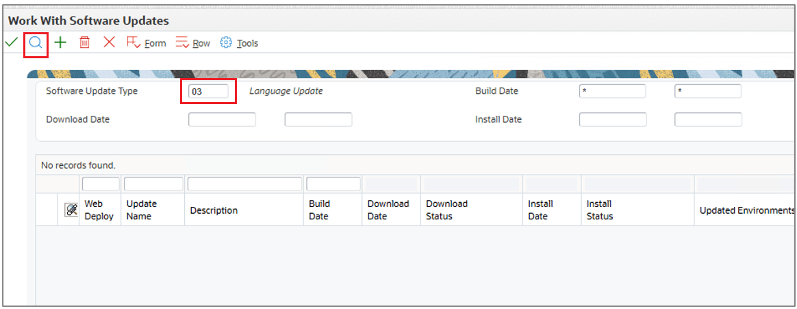

  3. 소프트웨어 업데이트 작업 양식의 소프트웨어 업데이트 유형 필드에 03(언어)을 입력하고 찾기를 누릅니다.
    소프트웨어 갱신 작업 화면
    소프트웨어 갱신 작업 양식

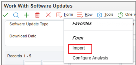

  4. 양식 메뉴를 선택하고 임포트를 누릅니다.
    소프트웨어 갱신 작업 - 임포트
    소프트웨어 업데이트 작업 - 임포트

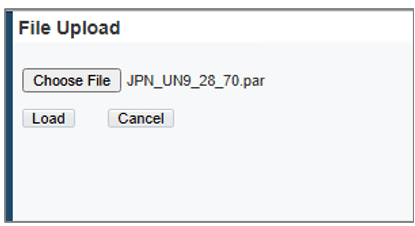

  5. 파일 업로드 대화상자에서 파일 선택을 누르고 다운로드한 언어 패키지 파일 JPN_UN9_28_70.par을 선택합니다. 한 번에 하나의 패키지만 가져올 수 있습니다.
    파일 업로드
    파일 업로드

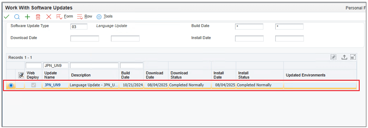

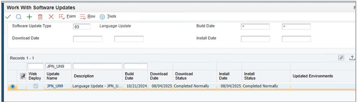

  6. 로드를 누릅니다. 시스템이 파일을 임포트하고 Work With Software Updates(P96470W) 양식으로 돌아갑니다.

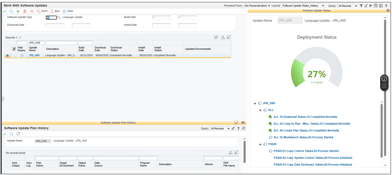

  7. 그리드를 새로 고치려면 찾기를 누릅니다. 가져온 언어 패키지가 그리드에 나타납니다.
    소프트웨어 업데이트 작업 – UN 언어 패키지 채움

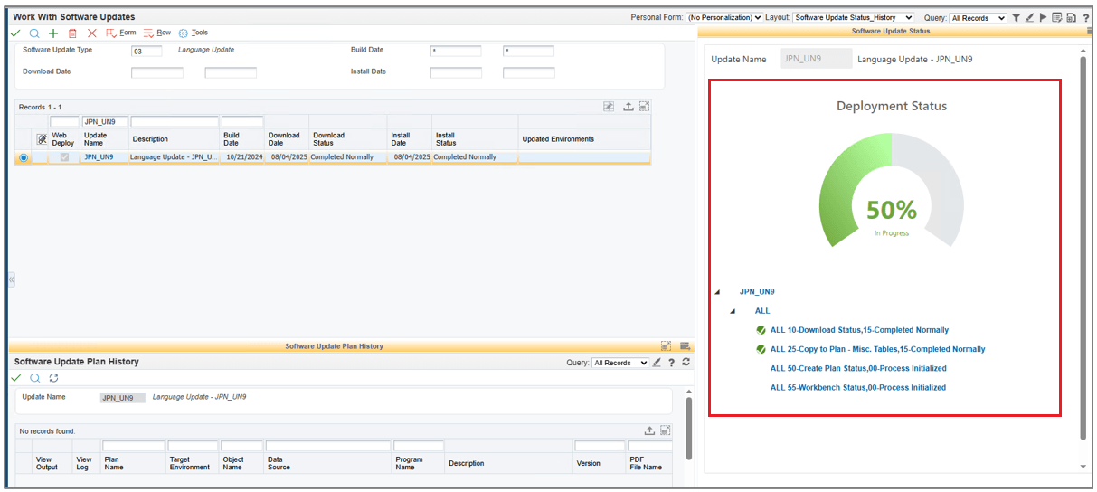

    또한 시스템은 현재 배치 단계와 남아 있는 업데이트 백분율을 강조 표시하여 배치 상태를 시각적으로 표시하는 화면에서 소프트웨어 업데이트 상태 창을 업데이트합니다.
    소프트웨어 갱신 상태 창
    소프트웨어 업데이트 상태 창

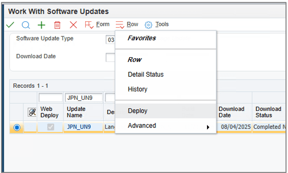

  4. 행 메뉴를 선택하고 배치를 누릅니다.
    소프트웨어 업데이트 양식 작업 - 배포

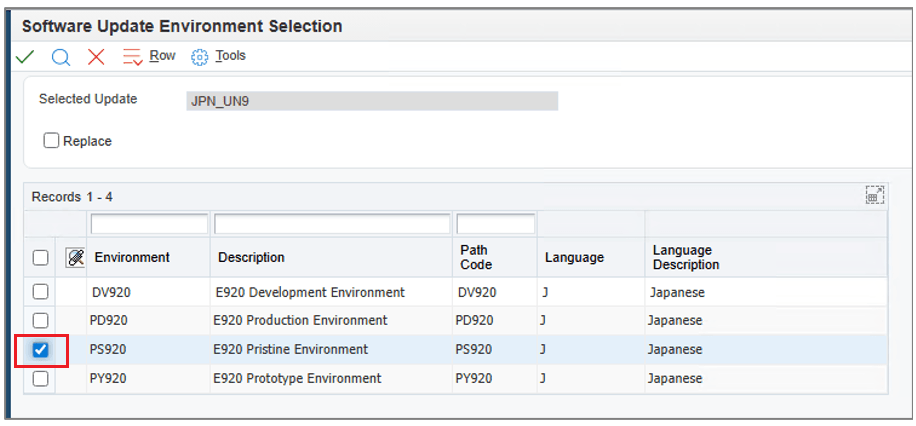

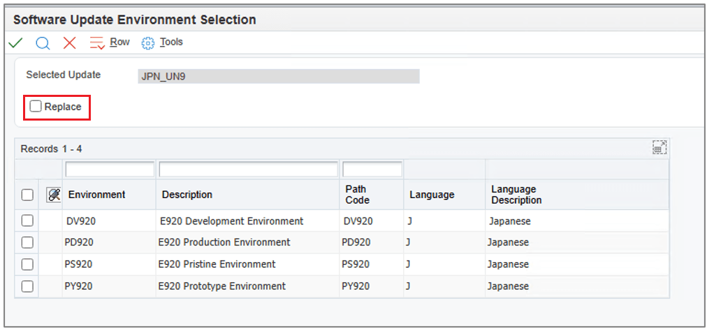

  5. 소프트웨어 업데이트 환경 선택 양식이 표시됩니다. 바꾸기 확인란을 선택합니다. 대체 확인란은 기본적으로 선택되어 있지 않습니다. R96701L에서 레코드를 추가하는 대신 레코드를 바꾸도록 하려면 이 체크박스를 선택합니다.
    소프트웨어 갱신 환경 선택 양식
    소프트웨어 갱신 환경 선택 양식
  6. 패키지를 배치할 환경에 해당하는 확인란을 선택합니다. Trial Edition의 경우 PS920를 사용합니다.
    소프트웨어 갱신 환경 선택 양식
    소프트웨어 갱신 환경 선택 양식
  7. 확인을 눌러 소프트웨어 업데이트 환경 선택 폼에서 패키지 배치를 실행합니다.

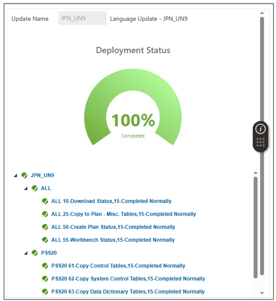

  8. 소프트웨어 업데이트 작업 양식의 [배치 상태] 창에 완료율이 표시됩니다.
    주:
    각 UN 언어 패키지를 배치하는 데 최대 30분이 걸릴 수 있습니다.
    소프트웨어 업데이트 작업 - 소프트웨어 업데이트 상태
    배치가 완료되면 배치 상태 창에 완료 상태가 100%로 표시됩니다.
    소프트웨어 업데이트 양식 작업 - 배포 상태

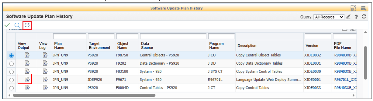

  9. 그리드 열을 새로 고치려면 소프트웨어 업데이트 작업 양식에서 찾기를 누릅니다.
  10. Click Refresh in the Software Update Plan History pane.
    소프트웨어 갱신 계획 이력 양식
    소프트웨어 갱신 계획 이력 양식

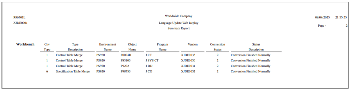

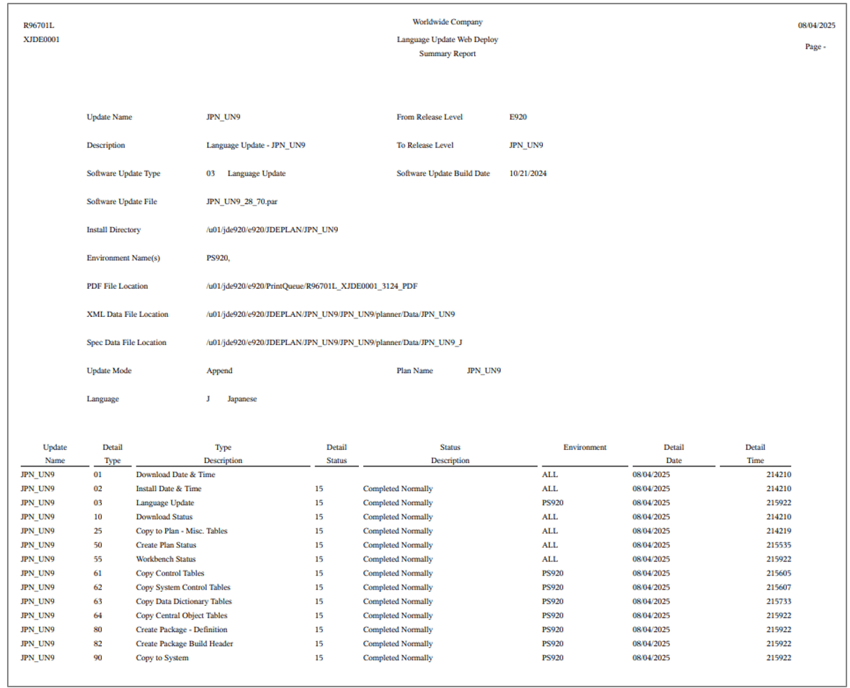

  11. 언어 업데이트 웹 배포 요약 보고서(R96701L)를 다운로드하려면 그리드 열에서 R96701L(프로그램 이름)에 대해 다운로드 아이콘을 누릅니다. 이 보고서는 배치에 대한 요약을 제공합니다.
    언어 업데이트 웹 배포 요약 보고서 언어 업데이트 웹 배포 요약 보고서
    언어 업데이트 웹 배포 요약 보고서

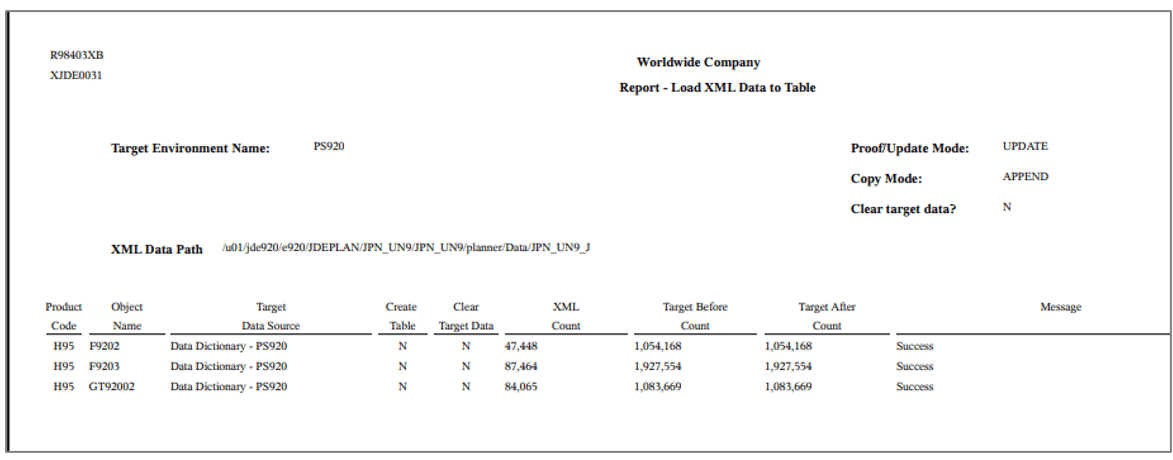

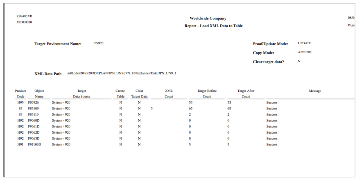

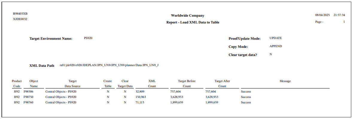

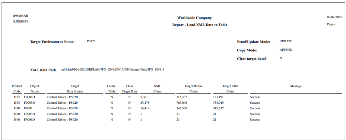

  12. 시스템에서는 복사된 다양한 언어 테이블에 대해 네 가지 버전의 언어 데이터 복사본(R98403XB) 보고서를 생성합니다. 그리드 열에서 이러한 버전에 해당하는 [출력 보기] 아이콘을 눌러 다운로드하고 검토합니다.
