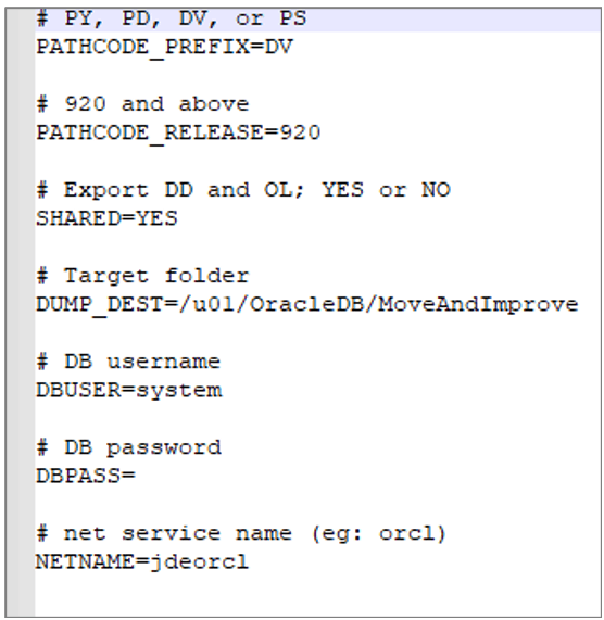

  3. 이러한 설정으로 exp_set 파일을 편집합니다.
    exp_set 파일
    exp_set 파일
    필드 설명
    PATHCODE_PREFIX 익스포트할 경로 코드의 접두어입니다. DV를 입력합니다.
    적합한 값은 PY, PD 및 DV입니다.
    PATHCODE_RELEASE 익스포트할 경로 코드 릴리스입니다. 920를 입력합니다.
    공유 데이터 딕셔너리 스키마 엑스포트 데이터 딕셔너리를 익스포트하려면 YES를 입력합니다.
    그렇지 않은 경우 NO를 입력합니다.
    DUMP_DEST 데이터베이스 덤프 파일을 저장할 폴더의 전체 경로입니다. /u01/OracleDB/MoveAndImprove를 입력합니다.
    *디렉토리가 있는지 확인합니다.*
    DBUSER EXPDP 작업을 수행할 수 있는 권한이 있는 데이터베이스 사용자입니다. system를 입력합니다.
    DB 패스 DBUSER의 비밀번호입니다. 시스템 암호를 입력합니다.
    주: 데이터베이스 암호에 허용되는 특수 문자(예: $)가 포함된 경우 exp_set 및 imp_set 파일에서 데이터베이스 암호를 작은 따옴표로 묶어야 합니다. 예를 들어, 데이터베이스 비밀번호에 $ 기호가 포함된 경우 다음과 같이 이 값을 지정합니다.
    DBPASS='Hello$123'
    네트 이름 데이터베이스의 TNS 이름(예: orcl 입력)
  4. exp_set를 저장하고 닫습니다.

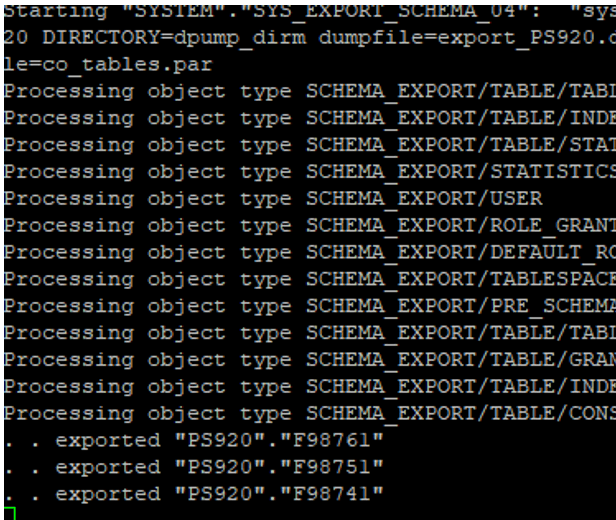

  5. export.sh 스크립트를 실행합니다.
    exp_set 파일
    export.sh
  6. 생성된 모든 로그 파일에서 성공적으로 완료되었는지 확인합니다.
  7. .dmp 파일이 지정된 위치에 성공적으로 생성되었는지 확인합니다.

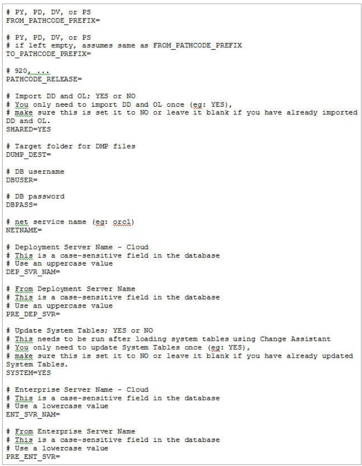

  3. 임포트 폴더를 열고 imp_set 파일을 편집합니다.
    exp_set 파일
    imp_set 파일
    필드 설명
    FROM_PATHCODE_PREFIX 온프레미스 데이터베이스 서버에서 익스포트한 경로 코드의 접두어입니다. DV를 입력합니다.
    TO_PATHCODE_PREFIX Oracle Cloud Database Server의 대상 경로 코드 접두어입니다.
    FROM_PATHCODE_PREFIX와 같거나 다를 수 있습니다.
    PATHCODE_RELEASE 920를 입력합니다. 변경하지 마십시오.
    공유 데이터 딕셔너리를 임포트하려면 YES를 입력합니다. 데이터 딕셔너리는 한 번만 임포트하면 됩니다.
    DUMP_DEST 데이터베이스 덤프 파일을 복사한 폴더의 전체 경로입니다. /u01/OracleDB/MoveAndImprove를 입력합니다.
    DBUSER IMPDP 작업을 수행할 수 있는 권한이 있는 데이터베이스 사용자입니다.
    DBPASS='Hello$123'
    DEP_SVR_NAM Oracle Cloud Deployment Server의 이름(대문자)입니다.
    PRE_DEP_SVR 온프레미스 배치 서버의 이름(대문자)입니다.
    시스템 YES를 입력합니다. 한 번만 임포트해야 합니다.
    ENT_SVR_NAM Oracle Cloud Enterprise Server 이름입니다. 대소문자를 SY920.F9650 테이블의 이름으로 일치시킵니다.
    PRE_ENT_SVR 온프레미스 엔터프라이즈 서버 이름입니다. 온프레미스 Enterprise Server의 SY920.F9650 테이블에 있는 이름으로 대소문자를 일치시킵니다.

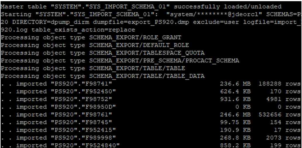

  4. (su)을 oracle 유저로 전환하고 scripts 폴더로 이동합니다.
  5. import.sh를 실행합니다. 로그는 덤프 디렉토리에 생성됩니다. 로그를 확인하여 임포트가 성공했는지 확인합니다.
