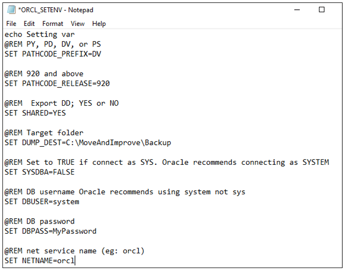

  4. 익스포트 폴더를 열고 다음 설정으로 ORCL_SETENV.bat 파일을 편집합니다.
    ORCL_SETENV.bat 파일
    ORCL_SETENV.bat 파일
    필드 설명
    세트 PATHCODE_PREFIX 익스포트할 경로 코드의 접두어입니다. DV를 입력합니다.
    적합한 값은 PY, PD 및 DV입니다.
    세트 PATHCODE_RELEASE 익스포트할 경로 코드 릴리스입니다. 920를 입력합니다.
    공유 설정 데이터 딕셔너리를 익스포트합니다. 데이터 딕셔너리를 익스포트하려면 YES를 입력합니다.
    그렇지 않은 경우 NO를 입력합니다. 한 번만 해야 합니다.
    세트 DUMP_DEST 데이터베이스 덤프 파일을 저장할 폴더의 전체 경로입니다. c:\MoveAndImprove\Backup를 입력합니다.
    *디렉토리가 있는지 확인합니다.*
    SYSDBA 설정
    Database Administrator로 연결된 경우 TRUE를 입력합니다.
    DBUSER 설정
    삽입 중인 스키마에 대한 권한을 가진 데이터베이스 사용자입니다. system를 입력합니다.
    적합한 값은 system 및 sysdba입니다.
    DBPASS 설정 DBUSER에 대한 비밀번호입니다. 시스템 비밀번호를 입력합니다.
    네트 이름 설정 데이터베이스의 네트 서비스 이름 또는 연결 문자열입니다. 예를 들어, orcl를 입력합니다.
  5. 명령 window에서 scripts 폴더로 이동합니다.

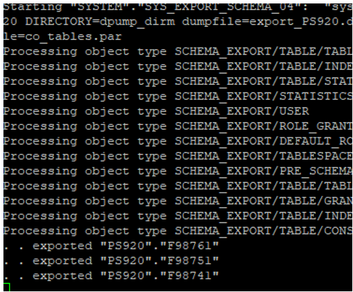

  6. ORCL_EXPORT.bat를 실행합니다.
    exp_set 파일
    ORCL_EXPORT.bat
  7. 생성된 모든 로그 파일이 성공적으로 완료되었는지 확인합니다.
  8. .dmp 파일이 지정된 위치에 성공적으로 생성되었는지 확인합니다.

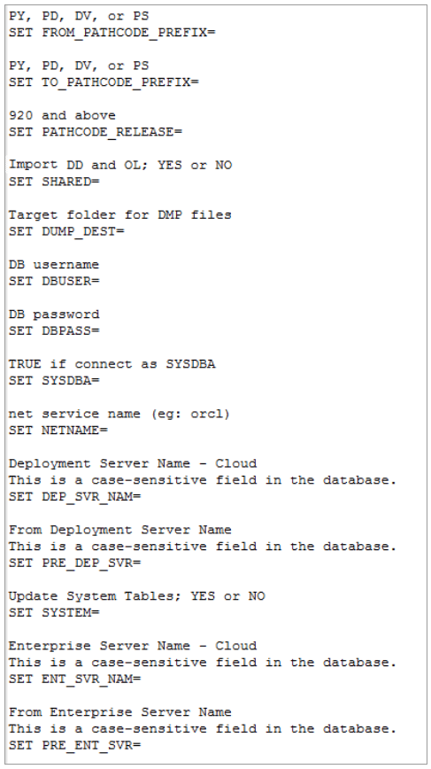

  4. 임포트 폴더를 열고 ORCL_SETENV.bat 파일을 편집합니다.
    ORCL_SETENV.bat 파일
    ORCL_SETENV.bat 파일
    필드 설명
    세트 FROM_PATHCODE_PREFIX 온프레미스 데이터베이스 서버에서 익스포트한 경로 코드의 접두어입니다. DV를 입력합니다.
    유효한 값은 PY, PD 및 DV입니다.
    세트 TO_PATHCODE_PREFIX Oracle Cloud Database Server의 대상 경로 코드 접두어입니다. PY, PD 또는 DV를 입력합니다.
    FROM_PATHCODE_PREFIX.와 같거나 다를 수 있습니다.
    SET_PATHCODE_RELEASE 920를 입력합니다. 변경하지 마십시오.
    공유 설정 데이터 딕셔너리를 임포트하려면 YES를 입력합니다. 데이터 딕셔너리는 한 번만 임포트하면 됩니다.
    세트 DUMP_DEST 데이터베이스 덤프 파일을 복사한 폴더의 전체 경로입니다. 예: C:\MoveAndImprove.
    DBUSER 설정 IMPDP 작업을 수행할 수 있는 권한이 있는 데이터베이스 사용자입니다. Oracle은 system을 사용할 것을 권장합니다.
    DBPASS 설정 DBUSER의 비밀번호입니다. 시스템 암호를 입력합니다.
    주: 데이터베이스 암호에 허용되는 특수 문자(예: $)가 포함된 경우 exp_set 및 imp_set 파일에서 데이터베이스 암호를 작은 따옴표로 묶어야 합니다. 예를 들어, 데이터베이스 비밀번호에 $ 기호가 포함된 경우 다음과 같이 이 값을 지정합니다.
    DBPASS=Hello$123
    SYSDBA 설정 SYSDBA로 연결된 경우 TRUE를 사용해야 합니다. 그렇지 않은 경우 FALSE를 입력합니다.
    네트 이름 설정 데이터베이스에 대한 TNS 이름입니다(예: JDEORCL).
    세트 DEP_SVR_NAM Oracle Cloud 배치 서버의 이름은 대문자로 표시됩니다.
    세트 PRE_DEP_SVR 온프레미스 배치 서버의 이름(대문자)입니다.
    시스템 설정 YES을 입력하여 JDE920의 테이블에서 시스템 이름을 업데이트합니다.
    세트 ENT_SVR_NAM 새 Oracle Cloud Enterprise Server의 이름입니다. 대소문자를 SY920.F9650 테이블의 이름으로 일치시킵니다.
    세트 PRE_ENT_SVR 이전 온프레미스 엔터프라이즈 서버의 이름입니다. 대소문자를 온프레미스 엔터프라이즈 서버의 SY920.F9650 테이블에 있는 이름으로 일치시킵니다.

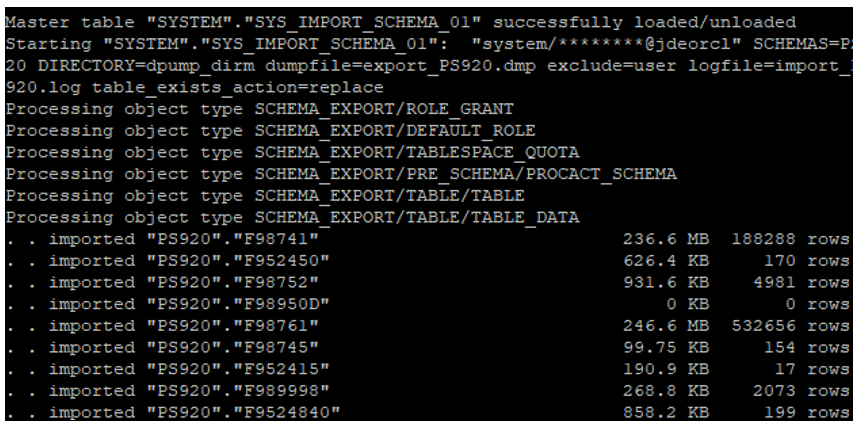

  5. 명령 창에서 scripts 폴더로 이동하여 ORCL_IMPORT.bat를 실행하십시오.
    스크립트가 실행되고 덤프 디렉토리에 로그를 만듭니다. 생성된 모든 로그 파일이 성공적으로 완료되었는지 확인합니다.
    ORCL_IMPORT.bat
    ORCL_IMPORT.bat
