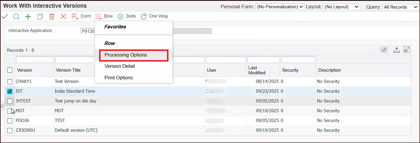

  5. 대화식 버전 작업 양식의 그리드에서 IST를 선택한 다음 행 메뉴에서 처리 옵션을 선택합니다.
  6. 표시 탭에서 로컬 시간 보기 값을 2로 설정하고 IST에 대해 로컬 시간대 값을 14로 설정합니다.

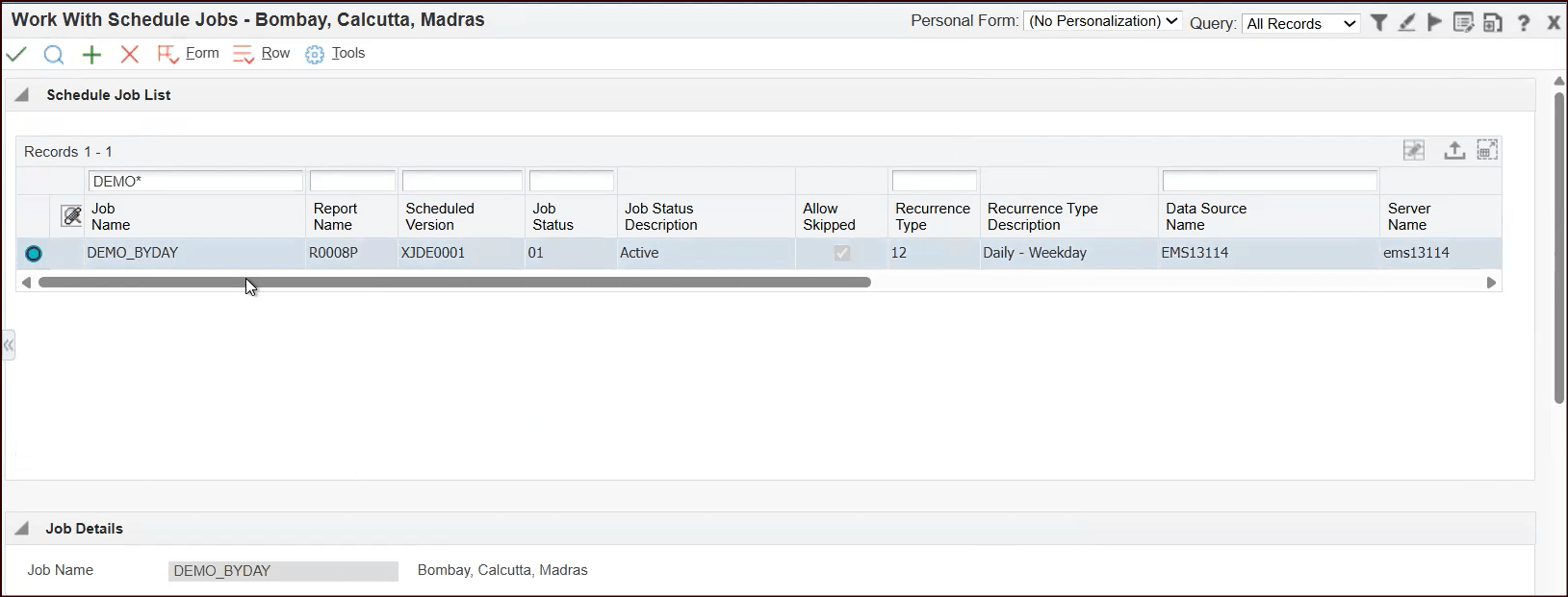

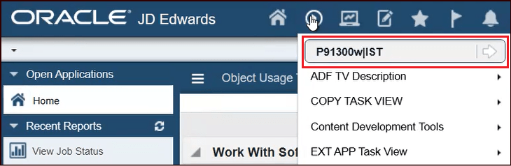

  1. Fast Path에 P91300W|IST를 입력하여 Indian Standard Time (IST) 시간대에 대한 Work With Scheduled Jobs Form의 웹 버전에 액세스합니다.
    P91300W로의 빠른 경로
    P91300W로 가는 빠른 경로

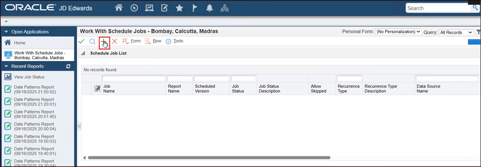

  2. 작업 일정 잡기 작업 양식에서 추가를 누릅니다.
    스케줄링된 작업으로 작업
    스케줄링된 작업 양식 작업

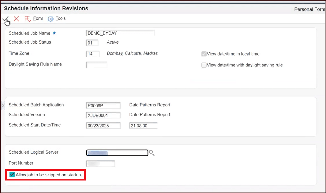

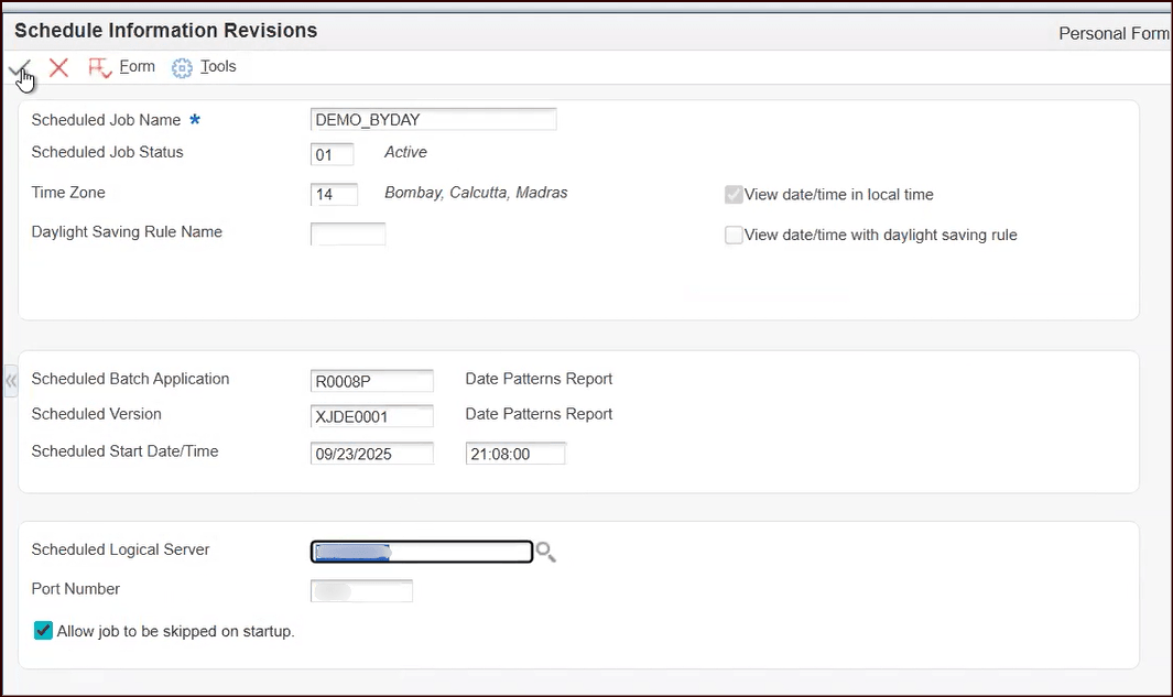

  3. 스케줄 정보 개정 양식의 스케줄링된 작업 이름 필드에 DEMO_BYDAY를 입력합니다.
    주:
    시스템 및 일정이 잡힌 작업의 사용자를 고유하게 식별하는 이름을 입력합니다. 이 이름을 사용하여 직무 기능(예: 월별 마감 또는 야간 BackUp)을 나타냅니다.
    스케줄 정보 개정 화면
    일정 정보 개정 양식

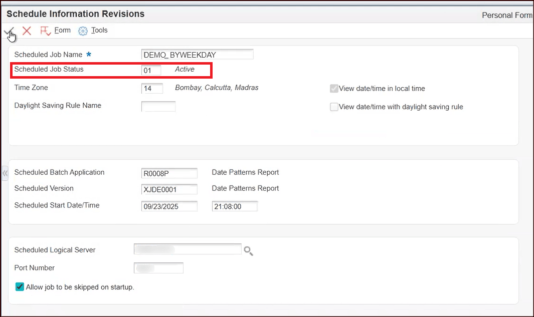

  4. 스케줄링된 작업 상태 필드에서 스케줄링된 작업의 상태를 선택합니다.
    상태가 활성인 경우 스케줄러는 작업을 처리하기 위해 서버에 제출해야 하는지 여부를 결정합니다. 작업의 일정이 잡힌 종료 날짜에 도달하면 [작업 일정] 테이블(F91320)에 더 이상 발생이 생성되지 않습니다. F91300의 작업 헤더는 활성 상태로 유지되며 더 많은 발생을 추가하도록 편집할 수 있습니다.
    스케줄러가 작업을 실행하지 못하도록 하려면 종료 날짜 이전에 언제든지 상태를 비활성으로 변경할 수 있습니다. 스케줄러가 작업을 다시 포함하도록 하려면 작업을 다시 활성화할 수 있습니다.
    • 작업이 재활성화 시 작업을 건너뛰도록 설정되지 않은 경우 이전의 누락된 모든 인스턴스가 실행됩니다.
    • 작업이 재활성화 시 작업을 건너뛰도록 설정된 경우 스케줄러는 가장 최근의 보류 Instance만 실행하고 다른 Instance는 건너뜁니다. 그런 다음 작업이 종료 일자를 지나지 않은 경우(종료 일자가 정의된 경우) 미래 작업 스케줄링을 계속합니다.
  5. 스케줄링된 일괄 처리 응용 프로그램 필드에서 스케줄러가 서버에 제출하는 보고서의 객체 이름을 지정합니다.
  6. 스케줄링된 버전 필드에서 실행되도록 스케줄링된 보고서의 버전을 지정합니다. 버전은 뱃치 작업에서 사용하는 특정 데이터 선택 및 순서 지정 설정 세트를 식별합니다.
  7. 스케줄링된 시작 날짜/시간 필드에서 스케줄러가 실행을 위해 서버에 예약된 작업을 제출하는 다음 날짜를 결정합니다.
  8. Scheduler Logical Server(스케줄러 논리적 서버) 필드에서 스케줄러 커널이 작업을 제출하는 서버의 논리적 데이터 소스를 선택합니다. 이 서버는 스케줄러 커널을 실행하는 서버가 아닐 수 있습니다.
  9. 포트 번호를 입력합니다.
  10. 누락된 작업 인스턴스를 건너뛰려면 시작 시 작업을 건너뛸 수 있도록 허용 확인란을 선택합니다.

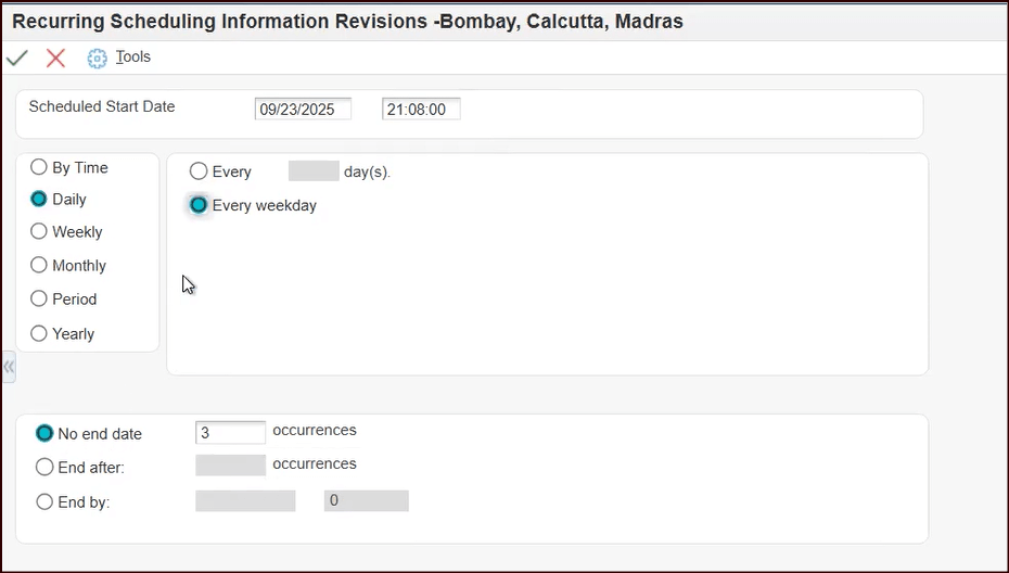

  11. [양식] 메뉴에서 반복을 선택합니다.
  12. 반복 스케줄링 정보 개정 양식에서 스케줄링된 시작 일자 및 스케줄 빈도를 설정합니다.
    반복 스케줄링 정보 개정 화면
    반복 스케줄링 정보 개정 화면
  13. 확인을 누릅니다.
  14. 정보 개정 일정 잡기 양식에서 확인을 눌러 작업 일정을 잡습니다.

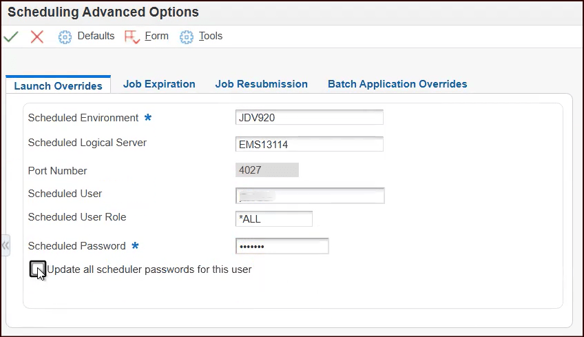

사용자에 대한 작업 일정 암호를 설정하거나 변경할 때 스케줄러 테이블에서 해당 사용자에 대해 연관된 모든 작업 암호를 동시에 업데이트하는 옵션을 사용으로 설정할 수 있습니다. 이 옵션을 사용하면 LDAP과 같은 외부 로그인 보안을 사용할 때 작업 비밀번호를 보다 쉽게 관리할 수 있습니다.
  1. 스케줄 작업 작업 작업 양식에 액세스합니다.
  2. 스케줄 작업 작업 작업 양식에서 DEMO_BYDAY를 생성한 작업 스케줄을 선택하고 확인을 누릅니다.
    스케줄 작업 화면 작업
    스케줄 작업 양식 작업

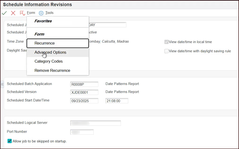

  3. 일정 정보 개정 양식의 [행] 메뉴에서 고급 옵션을 선택합니다.
    스케줄 정보 개정 화면 - 고급 옵션
  4. 스케줄링 고급 옵션 양식에서 대체 실행 탭을 선택합니다.
  5. 대체 실행 탭을 선택합니다.
  6. 이 사용자에 대한 모든 스케줄러 비밀번호 업데이트 확인란을 선택합니다.
    스케줄링 고급 옵션 화면 - 대체 실행 탭
    스케줄링 고급 옵션 화면 - 실행 대체 탭
  7. 확인을 누릅니다.

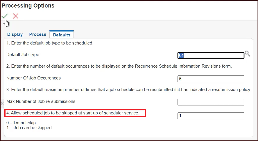

새 작업의 경우 기본적으로 시작 시 누락된 작업을 건너뛰도록 스케줄러 커널을 설정하려면 다음과 같이 하십시오.
  1. Webify 스케줄러(P91300W)의 처리 옵션에서 기본값 탭으로 이동합니다.
    exp_set 파일
    대화식 버전 양식 작업
  2. 스케줄러 서비스 시작 시 스케줄링된 작업을 건너뛸 수 있도록 허용에 대한 값을 1으로 설정합니다.
    P91300W 처리 옵션 - 기본값 탭

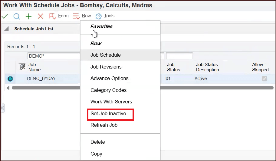

  2. 그리드에서 작업을 선택하고 행 메뉴에서 작업을 비활성으로 설정을 선택합니다.
    스케줄 작업 화면 작업 - 작업 비활성 설정
    스케줄 작업 양식 작업 - 작업 비활성 설정

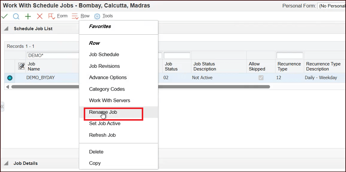

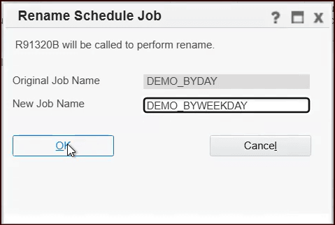

  3. 행 메뉴에서 작업 이름 바꾸기를 선택합니다.
    스케줄 작업 화면 작업 - 작업 이름 바꾸기
    작업 일정 잡기 양식 작업 - 작업 이름 바꾸기
  4. 일정 작업 이름 바꾸기 양식에서 새 작업 이름 DEMO_BYWEEKDAY을 입력합니다.
    스케줄 작업 화면 이름 변경
    스케줄 작업 폼 이름 바꾸기
  5. 확인을 누릅니다. 작업 이름이 바뀌고 작업 상태가 다시 02(일정이 잡힘 - 비활성)로 설정됩니다.

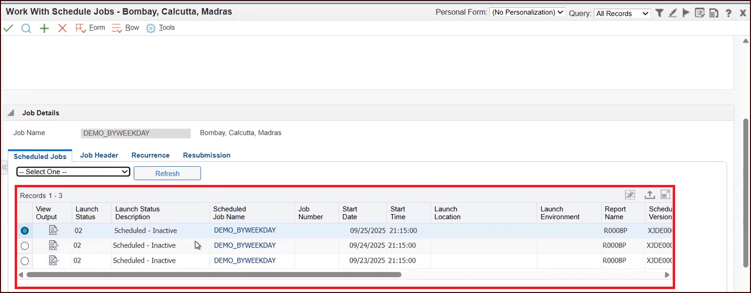

  6. 작업 일정 잡기 작업 양식의 작업 세부정보 창의 일정이 잡힌 작업 탭에서 이름이 바뀐 작업에 대해 일정이 잡힌 작업을 검토합니다.

  1. 스케줄 작업 작업 작업 양식의 작업 DEMO_BYWEEKDAY을 선택한 다음 행 메뉴에서 작업 개정을 선택합니다.
  2. 스케줄 정보 개정 양식에서 필요에 따라 스케줄링된 작업 상태를 수정합니다.
    스케줄 정보 개정 화면
    일정 정보 개정 양식
  3. 확인을 누릅니다.

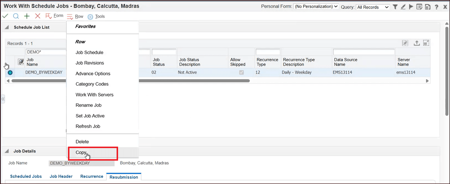

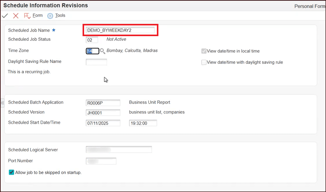

  1. 스케줄 작업 작업 작업 양식의 작업 DEMO_BYWEEKDAY을 선택한 다음 행 메뉴에서 복사를 선택합니다. 시스템에서 DEMO_BYWEEKDAY의 정보를 사용하여 새 작업 일정을 생성합니다.
    스케줄 작업 화면 작업
    스케줄 작업 양식 작업
  2. 스케줄 정보 개정 양식에서 스케줄링된 작업 이름을 입력하고 필요에 따라 작업 스케줄을 개정합니다.
    스케줄 정보 개정 화면
    일정 정보 개정 양식

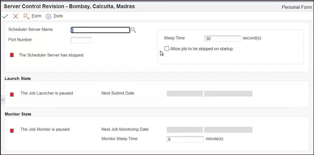

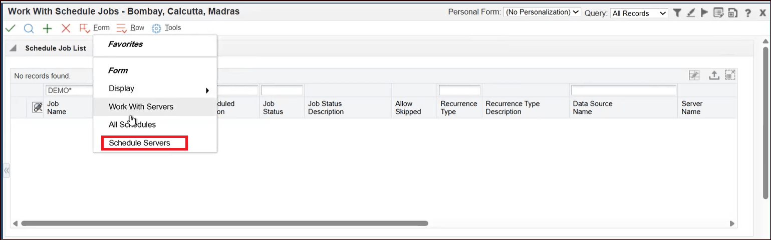

웹 기반 Work With Scheduler Server Control 양식(P91301W)에서 모든 서버 및 포트 번호 조합을 볼 수 있습니다. 다중 기반 스케줄러 커널을 사용하면 동일한 포트에 여러 서버가 있고 동일한 시스템에 여러 포트 인스턴스가 있을 수 있습니다.
  1. 작업 일정 잡기 작업 폼의 [행] 메뉴에서 서버 일정 잡기를 선택하여 작업 일정 잡기 서버 제어 폼(P91301W)에 액세스합니다.
    스케줄 작업 화면 작업
    스케줄 작업 양식 작업

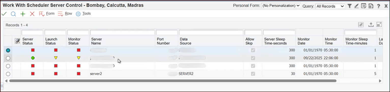

  2. 작업 Scheduler Server Control 폼에서 찾기를 눌러 모든 서버 및 포트 번호 조합을 확인합니다.
    Scheduler Server Control Form 작업
    스케줄러 서버 제어 양식 작업
  3. 서버를 시작하려면 그리드에서 서버를 선택한 다음 [행] 메뉴에서 스케줄러 시작을 선택합니다.
  4. 서버를 정지하려면 그리드에서 서버를 선택한 다음 [행] 메뉴에서 스케줄러 정지를 선택합니다.
  5. To add a new server, click Add on the Work With Scheduler Server Control form.
  6. 서버 제어 개정 양식에서 스케줄러 서버 이름 및 포트 번호 세부정보를 입력하고 확인을 누릅니다.
    Server Control 개정 폼
    서버 제어 개정 양식
