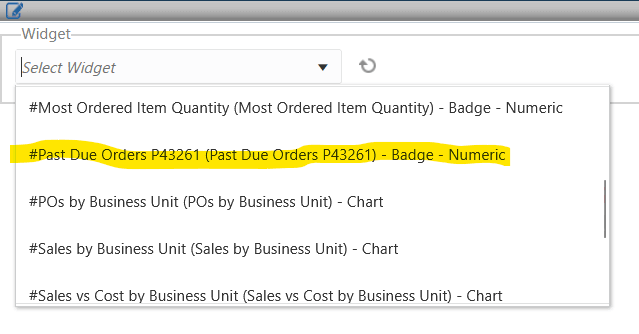

  7. 확인을 누릅니다. 위젯 메뉴를 사용하면 이 창에 대한 위젯을 선택할 수 있습니다.
  8. 위젯 드롭다운 목록에서 #Past 만기 주문(연체 주문 P43261) – 배지 – 숫자를 선택합니다.
    스크린샷
    위젯 목록
    참고: 드롭다운 필드에 입력하여 위젯 이름을 필터링할 수 있습니다.

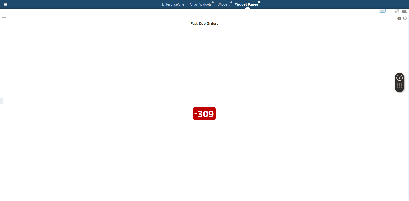

    단일 위젯 창이 있는 새 EnterpriseOne 페이지가 나타납니다. 기한 경과 주문 위젯은 배지이므로 창 중앙에 표시되고 창은 다음 스크린샷과 같이 전체 페이지 영역을 차지합니다.
    스크린샷
    위젯 창 - 과거 만기 주문

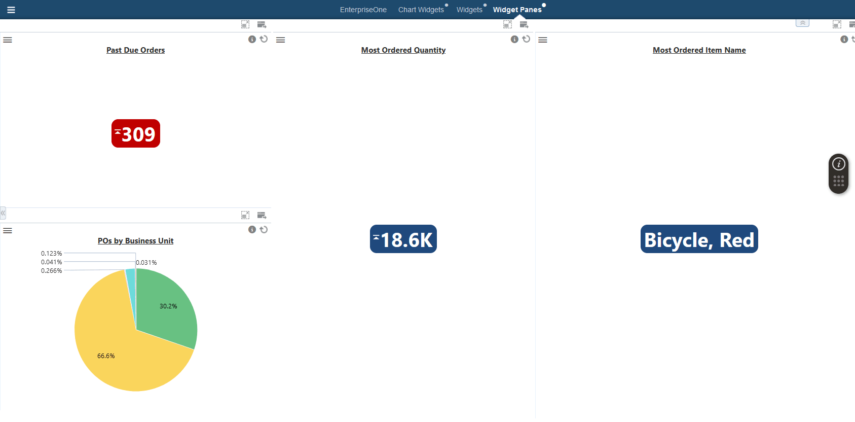

  4. 위젯을 누르고 기존 위젯 창의 오른쪽으로 끌어 놓습니다.
  5. 스크린샷
    위젯 창
  6. Create Link to Widget window의 Name 필드에 Most Ordered Item Quantity. 를 입력합니다.
  7. 확인을 누릅니다.
  8. 위젯 메뉴를 사용하면 이 창에 대한 위젯을 선택할 수 있습니다. #Most 주문 수량(대부분의 주문 품목 수량) – 배지 – 숫자를 선택합니다.
  9. 창 오른쪽 상단에 있는 저장을 눌러 페이지를 저장합니다.
  10. 페이지 디자이너를 닫으려면 닫기를 누릅니다.

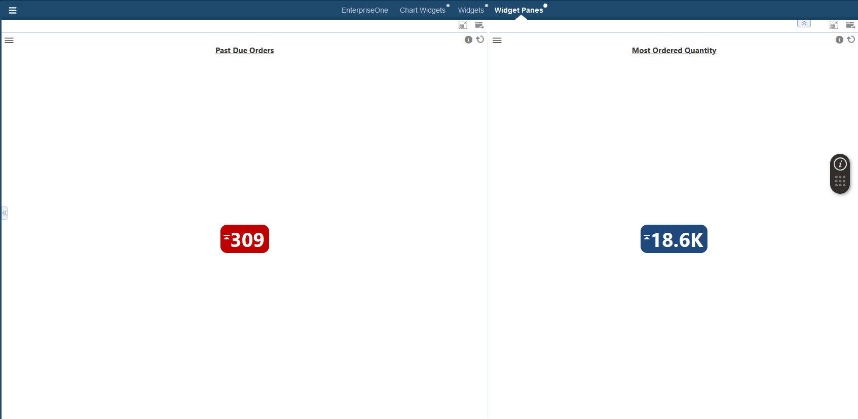

    이제 다음 스크린샷에 표시된 것처럼 두 개의 위젯 창이 페이지에 있습니다.
  11. 스크린샷
    위젯 창 - 납기 경과 주문 및 가장 많이 주문된 수량

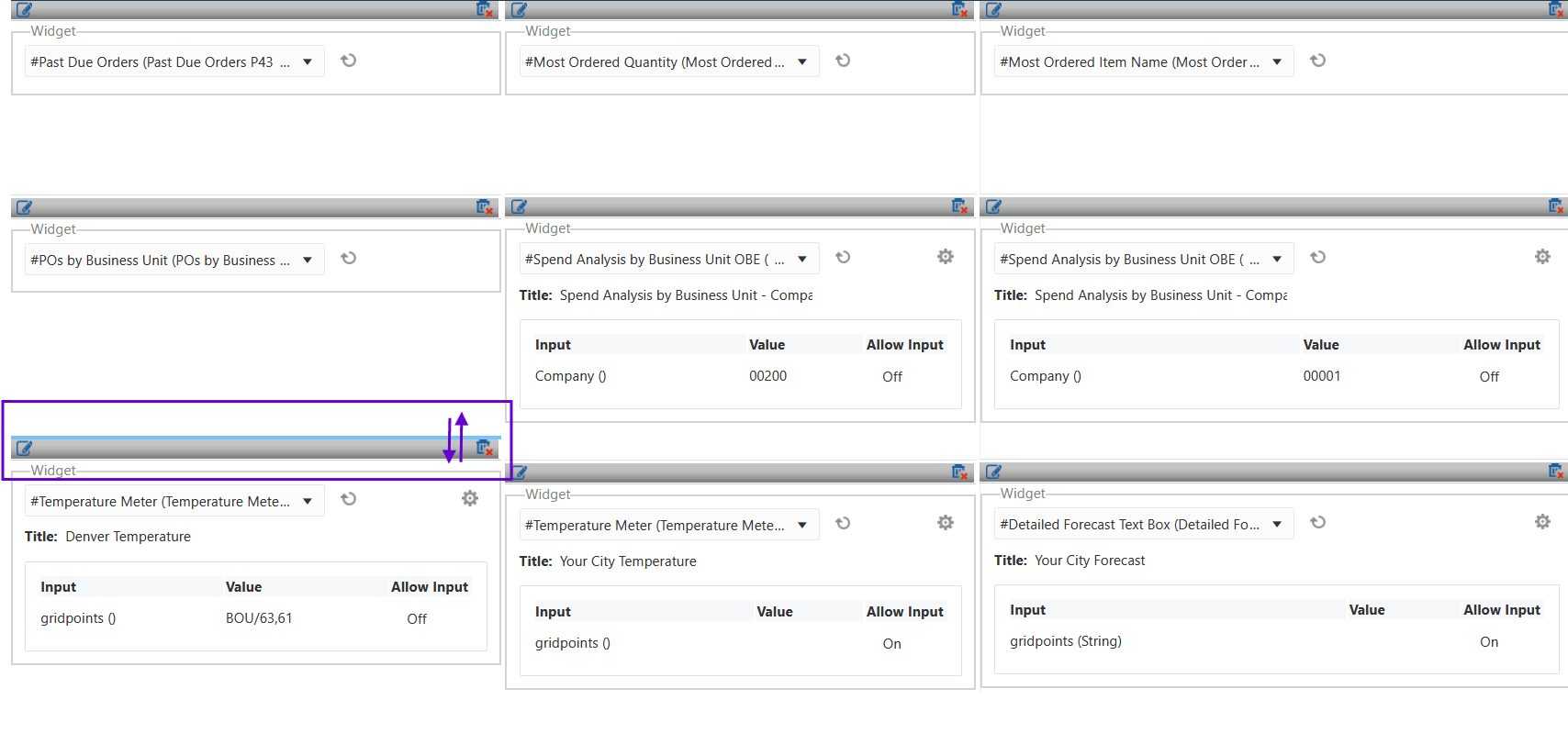

  12. 2-8단계를 반복하여 가장 많이 주문된 품목 이름 및 비즈니스 단위별 PO 위젯을 페이지에 추가합니다. 위젯은 다음 스크린샷에 표시된 대로 표시되어야 합니다. 필요에 따라 위젯 창 정렬을 조정할 수 있습니다.
    스크린샷
    위젯 창
    참고: 페이지의 디자인 모드인 경우 창 주위의 가로 및 세로 막대를 끌어 정렬하고 크기를 조정할 수 있습니다.
  13. 스크린샷
    위젯 창 - 가로 및 세로 막대

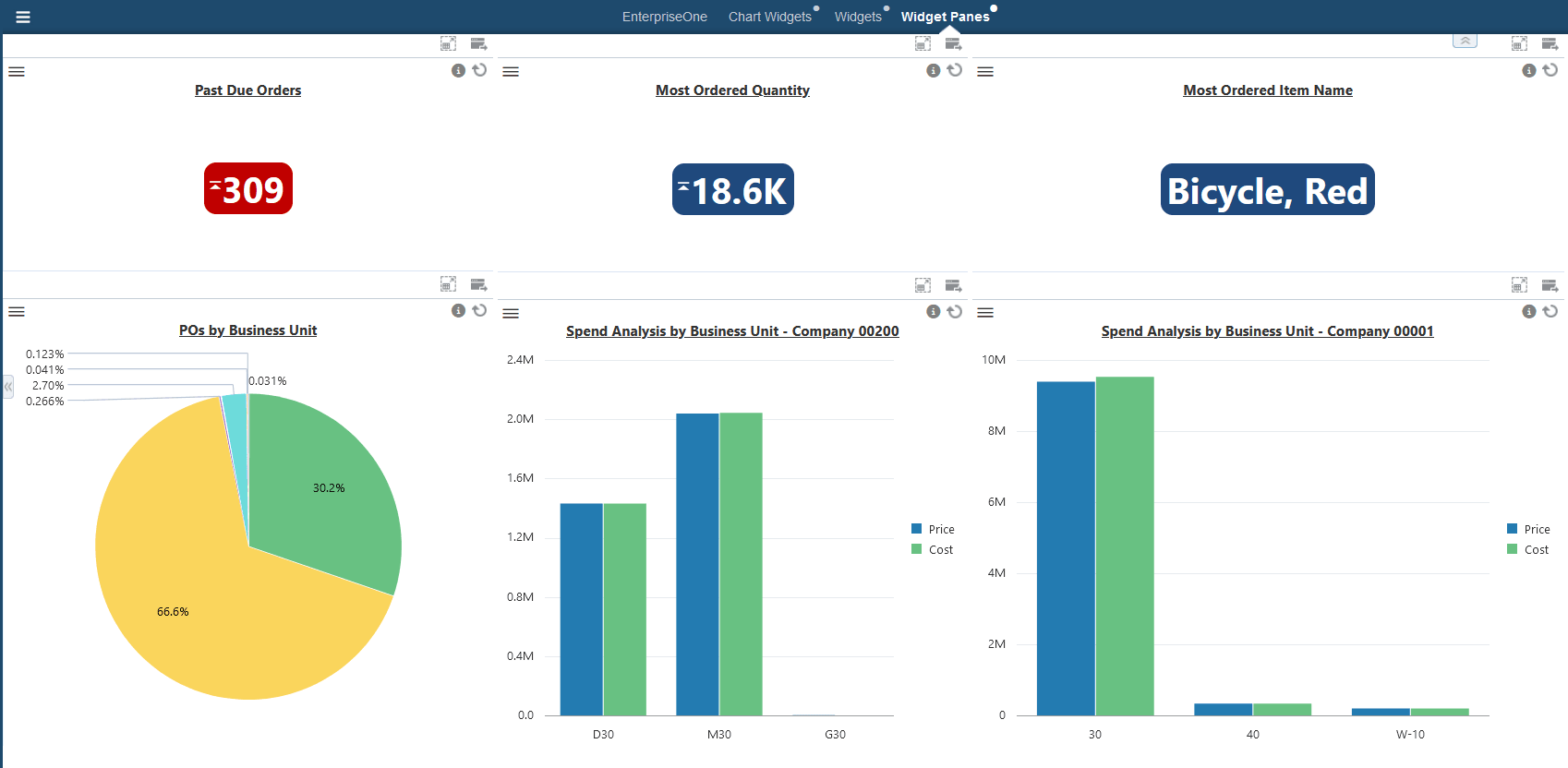

  9. 2-8단계를 반복하여 비즈니스 단위별 지출 분석 위젯에 대한 두 번째 위젯 창을 추가합니다.
    이번에는 입력 필드에 00001 을 입력하고 제목 필드에 Spend Analysis by Business Unit – Company 00001.
    참고: 시스템의 데이터가 다를 수 있습니다. 적합한 데이터가 있는 회사를 사용할 수 있습니다.
  10. Save를 누릅니다.
  11. 창 상단에 있는 저장을 눌러 페이지를 저장합니다.
  12. 페이지 디자이너를 닫으려면 닫기를 누릅니다. 위젯 창이 있는 EnterpriseOne 페이지는 다음과 유사합니다.
  13. 스크린샷
    위젯 창

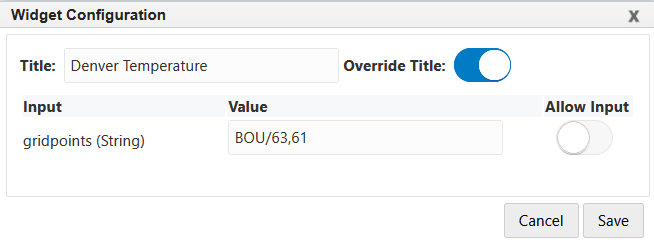

    이 위젯은 그리드 포인트에 대한 입력 값을 허용합니다. 이 입력은 미국 국립 기상청이 지리적 위치를 지정하는 데 사용하는 코드입니다.
  7. Value 필드에 BOU/63,61를 입력합니다. 이것은 콜로라도 주 덴버의 격자점입니다.
  8. 제목 대체 옵션을 사용으로 설정하고 제목을 Denver Temperature로 편집합니다. 이 온도 계량기 인스턴스의 경우 입력 허용 옵션을 사용 안함으로 설정합니다.
  9. 스크린샷
    위젯 구성 - 대체 제목

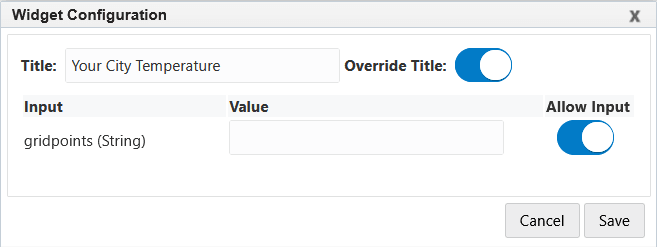

  16. 위젯 구성 창에서 입력 허용 및 인라인 옵션을 사용으로 설정합니다.
    입력 허용 옵션이 사용으로 설정된 경우 시스템에서 런타임 시 위젯을 보는 사용자가 위젯 구성 아이콘 을 누를 때 표시되는 구성 창을 사용하여 입력 값을 변경하거나 무효화할 수 있습니다.
    [인라인] 옵션이 사용으로 설정된 경우 시스템은 위젯 시각화 위에 런타임 시 입력 필드를 렌더링하여 사용자가 위젯에 제공되는 값을 즉시 보고 변경할 수 있도록 합니다.
    주: 인라인 입력 슬라이더의 행 수를 이동하여 행 값을 설정할 수 있습니다. 이 값은 인라인 입력과 위젯 시각화 간에 위젯에 사용 가능한 공간을 공유하는 방법을 결정합니다. 숫자가 클수록 스크롤 막대 없이 인라인 입력이 더 많이 표시되지만 데이터 시각화의 크기가 줄어듭니다. 이 OBE의 경우 기본값을 그대로 둡니다.
  17. 제목 대체 옵션을 사용으로 설정하고 제목을 Your City Temperature로 변경합니다.
  18. 그리드 점(문자열)의 [입력 값] 필드를 비워 둡니다.
  19. 스크린샷
    위젯 구성 - 제목 대체, 입력 허용 및 인라인 옵션
  20. Save를 누릅니다.

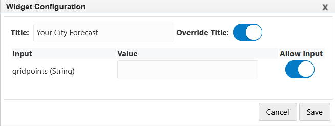

  26. 위젯 구성 창에서 입력 허용 옵션을 사용으로 설정합니다.
    이 위젯에 대해 인라인 옵션을 사용 안함으로 설정해 둡니다.
  27. 제목 대체 옵션을 사용으로 설정하고 [제목] 필드에서 제목을 Your City Forecast. 로 변경합니다.
  28. 그리드 점의 [값] 필드는 비워 둡니다.
  29. 스크린샷
    위젯 구성 - 구/군/시 예측
  30. Save를 누릅니다.

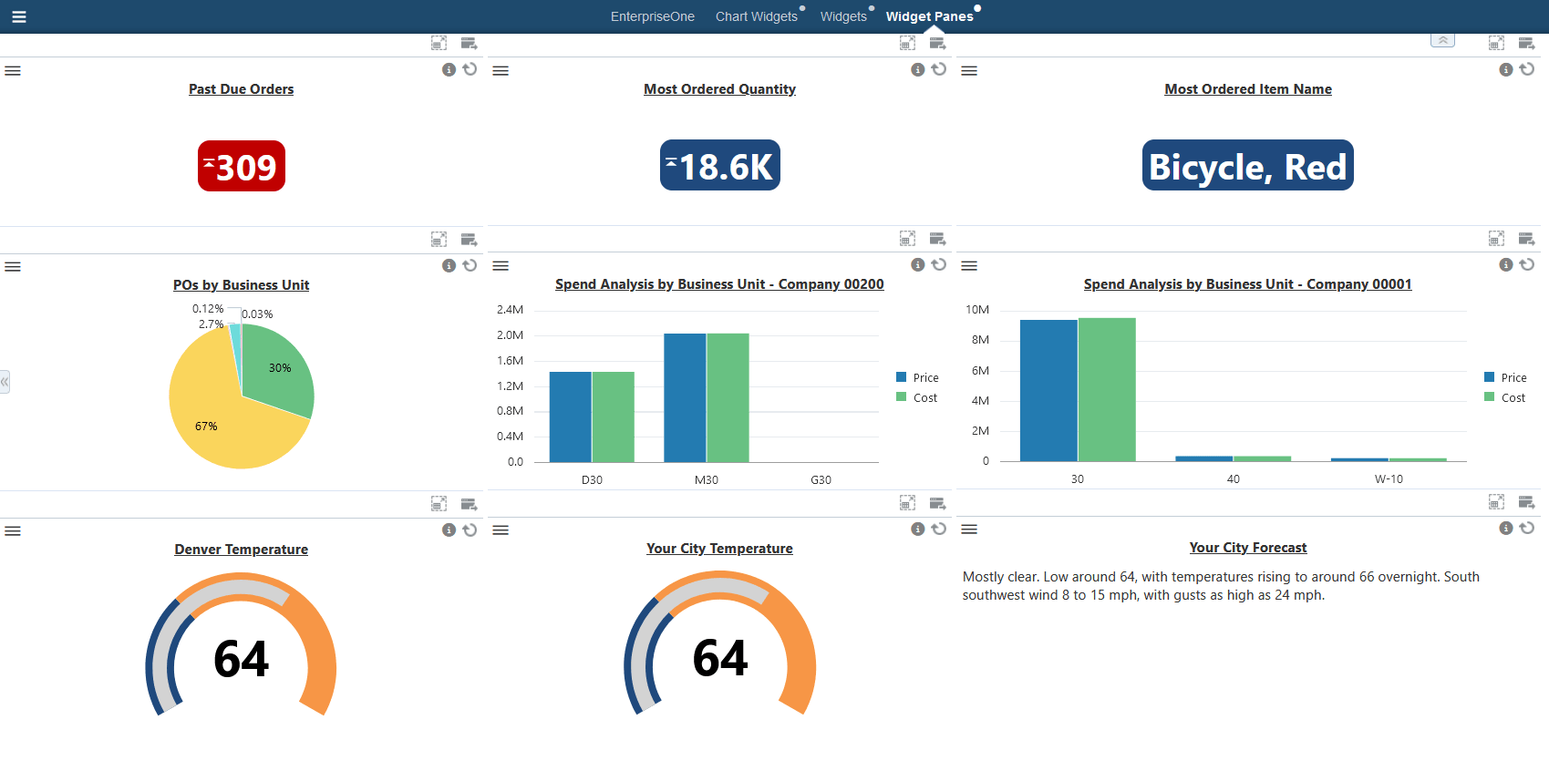

  31. 창 주위의 수평 및 수직 파란색 막대를 드래그하여 창을 균등하게 정렬하고 크기를 조정합니다.
  32. 스크린샷
    위젯 창 - 정렬
  33. 창 오른쪽 상단에 있는 저장을 눌러 페이지를 저장합니다.
  34. 페이지 디자이너를 닫으려면 닫기를 누릅니다.
  35. 스크린샷
    위젯 창

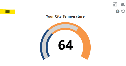

섹션 5위젯에 사용자 입력 제공
이전 연습에서는 페이지 설계자로서 "Your City Temperature" 및 "Your City Forecast"라는 위젯 창을 추가했습니다. "구/군/시 온도"에 대한 입력 및 인라인 허용 옵션을 사용으로 설정하고 "구/군/시 예측" 위젯에 대한 입력 허용 옵션을 사용으로 설정했습니다. 이 연습에서는 유저로 활동하면서 위치에 대한 입력을 사용하여 이 두 개의 위젯을 구성하고 그에 따라 제목을 변경합니다.
  1. 새 위젯 창 페이지를 보고 있는지 확인합니다.
    구/군/시 온도 위젯 창의 위젯 시각화 위에 있는 그리드포인트(문자열) 입력 필드를 확인합니다. 이 위젯 창에 대해 인라인 옵션을 사용으로 설정했으므로 이 입력 필드가 위젯 시각화 위에 나타납니다. 사용자는 위젯에 제공되는 값을 실시간으로 보고 수정할 수 있습니다.

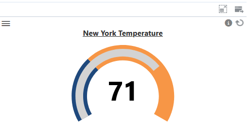

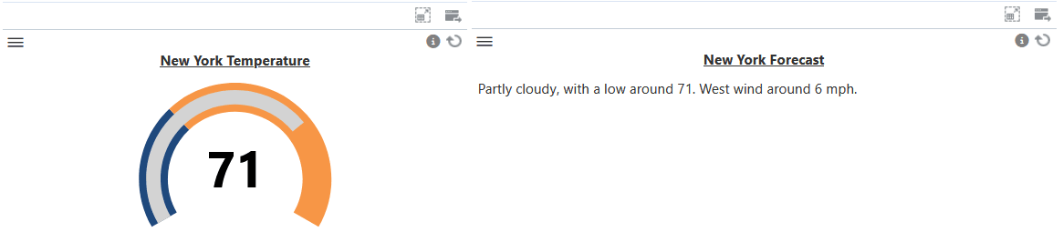

  2. 그리드 포인트 입력 필드에 다음 테이블의 값을 입력하여 다른 도시에 대한 그리드 포인트를 구성하고 Enter 키를 누릅니다.
    도시
    그리드 포인트
    덴버, 콜로라도 부/63,61
    뉴욕, NY 오크스/33,35
    시카고, IL 로트/75,73
    라스베이거스, NV 소고기/123,98
  3. 스크린샷
    위젯 창 - 구/군/시 온도

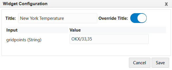

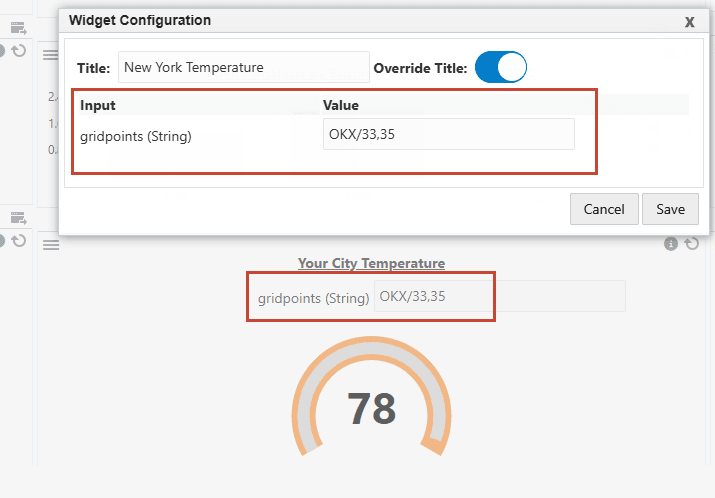

  4. 제목을 변경하려면 위젯 구성 아이콘 을 누릅니다. 위젯 구성 창에서 대체 제목 옵션을 사용으로 설정하고 제목 필드의 값을 구/군/시와 일치하도록 변경합니다.
    참고: [위젯 구성] 창의 [인라인 입력] 필드와 [입력] 필드는 동일합니다. [위젯 구성] 창의 [입력] 필드에서 입력 값을 변경하면 [인라인 입력] 필드에서 동일한 값이 자동으로 업데이트됩니다. 반대로 [인라인 입력] 필드에서 입력 값을 변경하면 [위젯 구성] 창의 [입력] 필드에 있는 값이 업데이트됩니다.
    스크린샷
    위젯 창 - 위젯 구성 창 및 인라인 입력의 입력
  5. Save를 누릅니다.
    EnterpriseOne 페이지는 다음 스크린샷에 표시된 대로 위젯을 새 제목으로 새로 고칩니다.
  6. 스크린샷
    위젯 창 - 뉴욕 온도
  7. 동일한 그리드 포인트 입력 및 적절한 제목으로 "구/군/시 예측" 위젯을 구성하려면 위젯 구성 아이콘 을 누릅니다.
  8. 위젯 구성 창에서 그리드 포인트(문자열) 입력 및 제목 필드에 대한 값을 입력합니다.
  9. Save를 누릅니다. EnterpriseOne 페이지는 다음 스크린샷에 표시된 것처럼 새 입력 및 새 제목으로 위젯을 새로 고칩니다.
  10. 스크린샷
    위젯 창 - 온도 및 예측

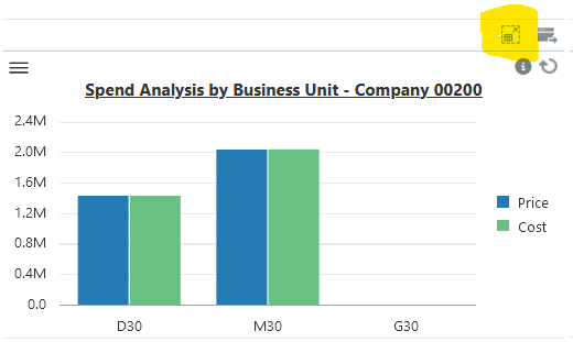

다른 창 유형과 마찬가지로 EnterpriseOne 페이지에서 위젯 창을 볼 때 사용자는 전체 화면 모드에서 창을 열 수 있습니다. 이 모드에서는 특히 복잡한 차트에서 세부 정보를 보다 명확하게 볼 수 있습니다.

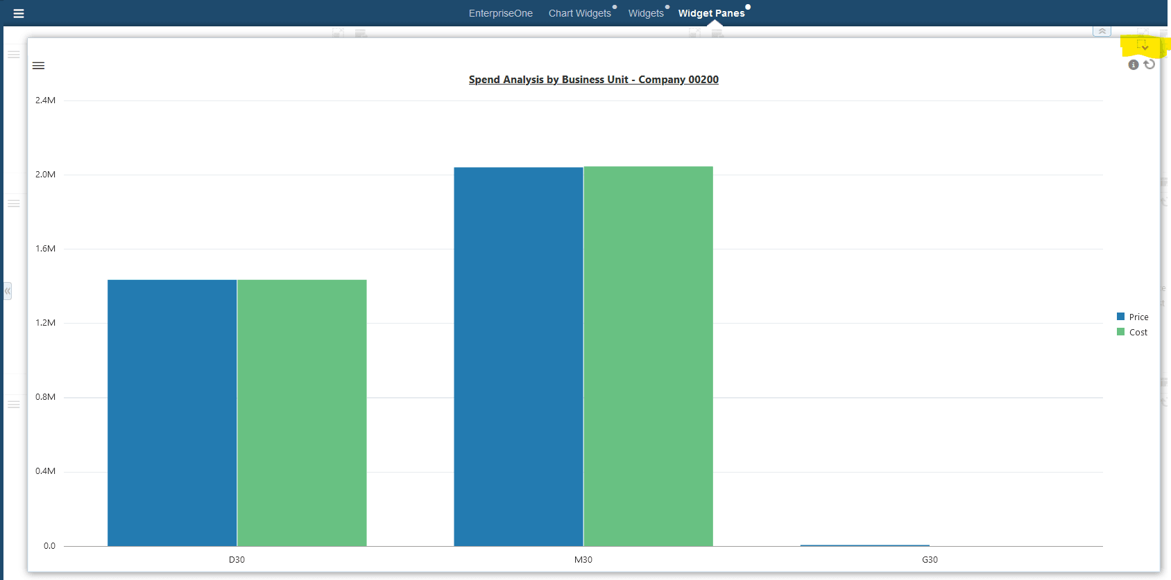

  2. 사업 부서별 지출 분석 - 회사 00200이라는 위젯 창에서 팝업 콘텐츠 아이콘을 누릅니다.
    EnterpriseOne 페이지가 위젯의 전체 화면 보기로 바뀝니다.
  3. 스크린샷
    위젯 창 - 팝업 콘텐츠 아이콘
  4. 위젯을 원래 크기로 복원하려면 창의 오른쪽 맨 위에 있는 콘텐츠 복원 아이콘을 누릅니다.
  5. 스크린샷
    위젯 창 - 콘텐츠 복원 아이콘
