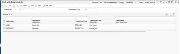

  1. EnterpriseOne 웹 클라이언트에 사인인합니다.
  2. EnterpriseOne 메뉴에서 Sustainability Framework Setup(G20S41)을 선택한 다음 Determinants(P20S05)를 선택합니다.
  3. 결정 요소 작업 양식에서 추가를 눌러 결정 요소 개정 양식(W20S05C)을 엽니다.
  4. 각 필드에 대해 다음 값을 입력합니다.
  5. 결정 요인 ELECTRICITY
    결정요소 설명 Electricity
    결정 요인 유형 ENERGY _TY
    결정 요인 AKGD
    결정요소 설명 Alaska Grid
    결정 요인 유형 GRID_REG
  6. 결정 요소를 저장하려면 OK를 누릅니다.
  7. 아래 sample-image-1.png에 대한 설명입니다.
    결정요소 작업 양식

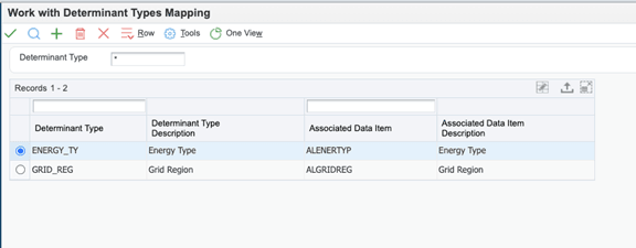

2: 결정 요소 유형 매핑
지속가능성 활동 원장 테이블(F20S11)에 결정 요소를 저장하려면 결정 유형 매핑 프로그램(P20S09)을 사용하여 각 결정 요소 유형을 연계된 열에 매핑합니다.
  1. EnterpriseOne 메뉴에서 Sustainability Framework 설정(G20S41)을 선택한 다음 결정 유형 매핑(P20S09)을 선택합니다.
  2. 결정 요소 유형 매핑 작업 양식에서 추가를 눌러 결정 요소 유형 매핑 개정 양식(W20S09B)을 엽니다.
  3. 결정 요소 유형에 대해 다음 매핑을 입력합니다.
  4. 결정 요인 유형 ENERGY_TY
    관련 데이터 항목 ALENERTYP
    결정 요인 유형 GRID_REG
    관련 데이터 항목 ALGRIDREG
  5. 확인을 눌러 변경 사항을 저장합니다.
  6. 아래 sample-image-1.png에 대한 설명입니다.
    결정 요소 유형 매핑 작업 양식

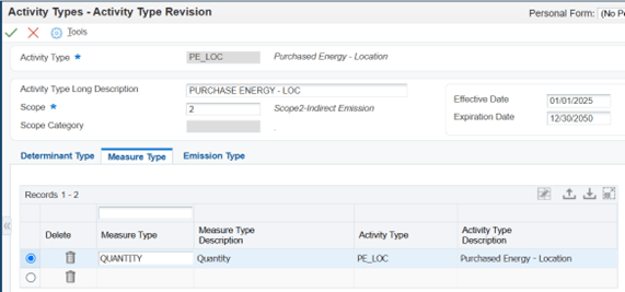

3: 구매한 에너지의 활동 유형 정의
이 시설에서 소비되는 전기는 전력망에서 구입하므로 구매한 에너지 활동으로 분류됩니다.

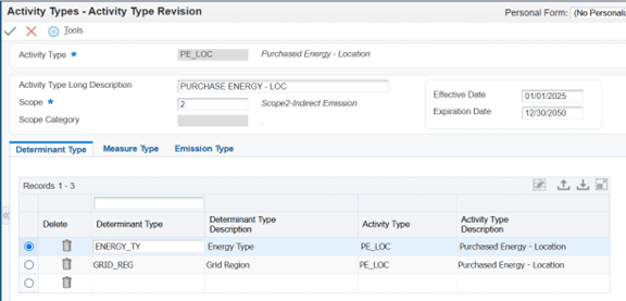

  1. EnterpriseOne 메뉴에서 Sustainability Framework 설정(G20S41)을 선택한 다음 활동 유형(P20S01)을 선택합니다.
  2. 활동 유형 작업 양식에서 추가를 눌러 활동 유형 개정 양식(W20S01D)을 엽니다.
  3. 다음 값을 입력합니다.
    • 활동 유형: PE_LOC
    • 활동 유형 설명: Purchased Energy - Location
    • 범위: 2
    • 결정 유형 탭에서 두 개의 행을 생성합니다. 하나는 결정 요소 유형 ENERGY_TY 및 GRID_REG에 대한 것입니다.
    결정 유형 탭
    • 측정 단위 유형 탭의 측정 단위 유형 필드에 측정 단위 유형 QUANTITY을 입력합니다.
    측정항목 유형 탭

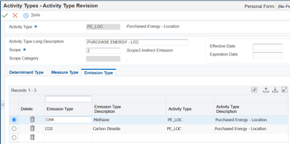

    • (선택 사항) 제출 유형 탭의 제출 유형 필드에 CH4, CO2을 입력합니다.
    제출 유형 탭

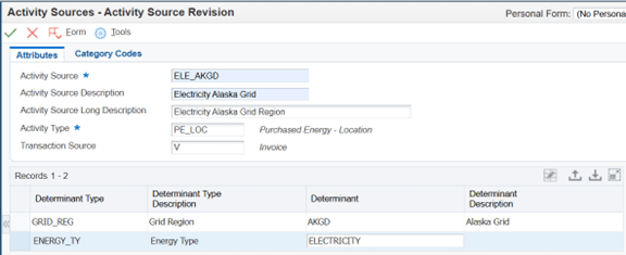

4: 활동 소스 에너지 정의
제조 시설은 알래스카 그리드의 전기를 소비하므로 ELE_AKGD(전기 알래스카 그리드)을 구매 에너지 활동 유형의 활동 출처로 지정합니다.
  1. EnterpriseOne 메뉴에서 Sustainability Framework 설정(G20S41)을 선택한 다음 활동 소스(P20S07)를 선택합니다.
  2. 활동 소스 작업 양식에서 추가를 눌러 활동 소스 개정 양식(W20S07C)을 엽니다.
  3. 다음 값을 입력합니다.
  4. 활동 출처 ELE_AKGD
    활동 출처 설명 Electricity Alaska Grid
    활동 출처 상세 설명 Electricity Alaska Grid Region
    작업 유형 PE_LOC
    트랜잭션 출처 V(전표 또는 송장 출처 지정)
    결정 요인 AKGD, ELECTRICITY(두 개의 결정 요소 유형 행)
    활동 출처 개정 화면

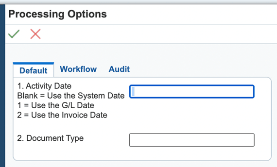

Sustainability Framework MBF(P20S12)에 대한 처리 옵션을 설정합니다.
  1. EnterpriseOne 메뉴에서 [빠른 경로]에 IV를 입력한 다음 [대화식 애플리케이션] 필드에 P20S12를 입력합니다. 지속가능성 프레임워크 MBF를 열고 행 메뉴에서 처리 옵션을 선택합니다.
  2. 필요에 따라 각 탭에 처리 옵션을 입력합니다.
    • 기본 탭: 지속가능성 처리에 대한 관련 기본값을 설정합니다.
    • 아래 sample-image-1.png에 대한 설명입니다.
      기본 탭

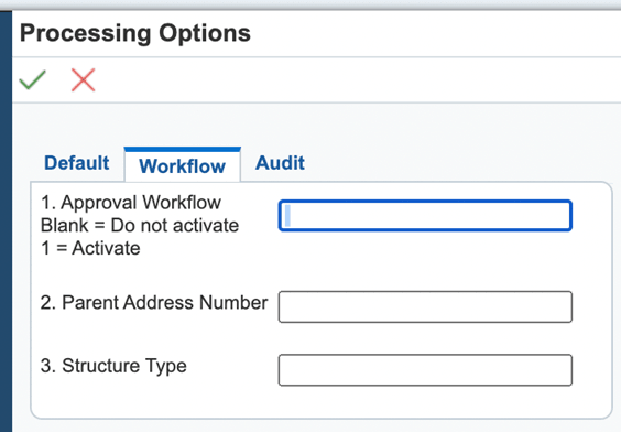

    • 워크플로우 탭: 워크플로우 옵션(해당하는 경우)을 구성합니다.
      워크플로우 탭

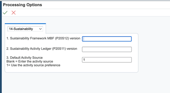

표준 바우처 입력(P0411)에 대한 처리 옵션을 설정합니다.
  1. EnterpriseOne 메뉴에서 Sustainability Framework Processing(G20S10)을 선택한 다음 Standard Voucher Entry(P20S11IZJDE0001)를 마우스 오른쪽 버튼으로 누르고 Processing Options를 선택합니다.
  2. 지속 가능성 탭을 선택한 다음 버전 처리 옵션에 대한 값을 입력합니다. 시스템에서 ZJDE0001를 고려하도록 비워 둘 수 있습니다.
  3. 기본 활동 출처 처리 옵션에 대해 1을 지정하면 시스템에서 활동 출처 환경설정 프로그램(P20S21)의 환경설정 설정에 따라 트랜잭션의 활동 출처를 자동으로 검색합니다. 그런 다음 필요한 경우 활동 출처를 확인하고 수정할 수 있습니다.
  4. 아래 sample-image-1.png에 대한 설명입니다.
    지속 가능성 탭

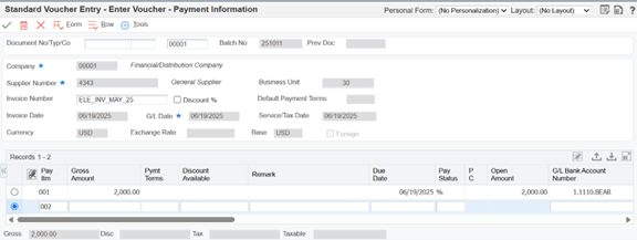

표준 바우처 입력 프로그램을 사용하여 바우처 입력(P0411)
  1. EnterpriseOne 메뉴에서 Sustainability Framework Processing(G20S10)을 선택한 다음 Standard Voucher Entry(P0411|ZJDE0019)를 선택합니다.
  2. 공급자 원장 조회 양식에서 추가를 클릭합니다.
  3. 쿠폰 입력 - 결제 정보 양식에 다음 정보를 입력합니다.
  4. Company 00001
    공급자번호 4343
    G/L 일자 06/08/2025
    총액 2000
    전표-납부 정보 입력 화면
  5. OK를 눌러 레코드를 저장합니다.

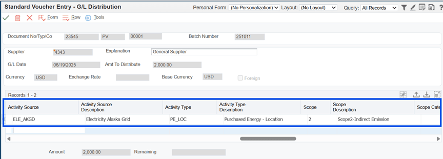

  6. G/L 분배 양식에서 다음 GL 분배 세부정보와 지속가능성 정보를 다음 형식으로 입력합니다.
  7. 계좌 번호 1.8330
    활동 출처 ELE_AKGD
    자원 수량 50
    자원 단위 KW
    (옵션) 소비 시작 일자 1/5/2025
    (선택 사항) 소비 종료 일자 05/31/2025
    (선택 사항) 총 Co2e 배출량 2.36
    (선택 사항) 총 Co2e 배출량 UoM KG
    (선택 사항) Co2 배출 1.27
    (선택 사항) Co2 배출량 UoM KG
    (선택 사항) 에너지 0.56
    (선택 사항) 에너지 UoM MJ
    G/L 배분 양식

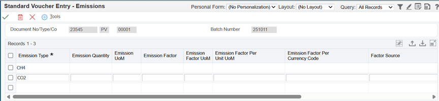

  8. (옵션) 총 배출의 분리된 세부사항이 있는 경우 레코드를 선택하고 행 메뉴에서 배출을 선택하여 해당 세부사항을 입력할 수 있습니다.
  9. 참고: 이러한 배출 유형은 기본적으로 활동 유형(P20S01) 프로그램의 배출 유형 탭에 있는 설정에 따라 표시됩니다.
    입원 양식
  10. OK를 눌러 레코드를 저장합니다. 또한 지속가능성 활동 원장 테이블에 해당 바우처에 대한 활동 레코드를 생성합니다.
