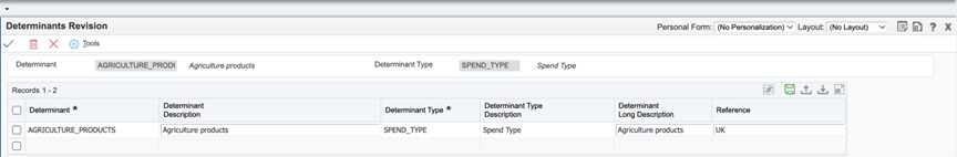

1: 결정 요소 설정
구매 상품의 경우 지출 범주를 사용하여 적절한 배출 계수를 지정합니다. 이 OBE에서 AGRICULTURE_PRODUCTS는 지출 유형을 분류하기 위한 결정 요소로 간주됩니다.
  1. EnterpriseOne 웹 클라이언트에 사인인합니다.
  2. EnterpriseOne 메뉴에서 지속 가능성 프레임워크 설정(G20S41)을 선택한 다음 결정자(P20S05)를 선택합니다.
  3. 결정 요소 작업 양식에서 추가를 눌러 결정 요소 개정 양식(W20S05C)을 엽니다.
  4. 각 열에 대해 다음 필드에 값을 입력합니다.
    • 결정요소: AGRICULTURE_PRODUCTS
    • 설명: Agriculture Products
    • 유형: SPEND_TYPE
  5. 결정 요소를 저장하려면 확인을 누릅니다.
  6. 아래 sample-image-1.png에 대한 설명입니다.
    결정자 개정 양식

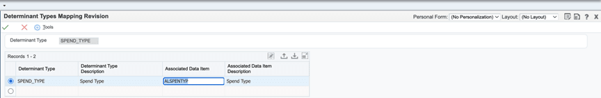

2: 결정 요소 유형 매핑
활동 원장 테이블에 결정 요소를 저장하려면 결정 요소 유형을 해당 열에 매핑해야 합니다.
  1. EnterpriseOne 메뉴에서 지속 가능성 프레임워크 설정(G20S41)을 선택한 다음 결정 유형 매핑(P20S09)을 선택합니다.
  2. 결정 요소 유형 매핑 작업 양식에서 추가를 눌러 결정 요소 유형 매핑 개정 양식(W20S09B)을 엽니다.
  3. 그리드에 다음 매핑을 입력합니다.
    • 결정요소 유형: SPEND_TYPE
    • 관련 데이터 항목: ALSPENTYP
  4. 변경 사항을 저장하려면 확인을 누릅니다.
  5. 아래 sample-image-1.png에 대한 설명입니다.
    결정요소 유형 매핑 개정 양식

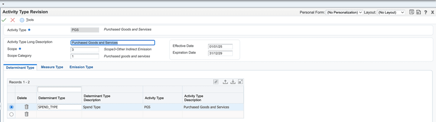

    • 결정 요소 유형 탭의 결정 요소 유형 필드에 결정 요소 유형 SPEND_TYPE을 입력합니다.
    • 아래 sample-image-1.png에 대한 설명입니다.
      결정 유형 탭

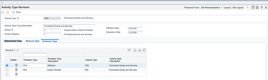

    • 배출 유형 탭의 배출 유형 필드에 PGS 활동 유형에 대한 배출 유형 입력: CH4, CO2
    제출 유형 탭

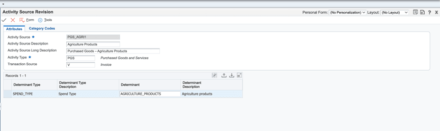

4: 작업 소스 정의
이 예에서는 농업 제품 조달 활동의 경우 PGS_AGRl1를 활동 출처로 정의합니다. 이 활동 출처는 조달 활동 및 관련 특성을 고유하게 식별하여 지속가능성 프레임워크 설정 중 배출 계수를 정확하게 선택할 수 있도록 합니다.
  1. EnterpriseOne 메뉴에서 Sustainability Framework Setup(G20S41)을 선택한 다음 Activity Source(P20S07)를 선택합니다.
  2. 활동 소스 작업 양식에서 추가를 눌러 활동 소스 개정 양식(W20S07C)을 엽니다.
  3. 머리글 및 세부 정보 섹션에 다음 값을 입력합니다.
    • 활동 출처 PGS_AGRI1
    • 설명: Purchased Goods – Agriculture Products
    • 활동 유형: PGS
    • 거래 출처: V (전표/송장 출처용)
  4. 확인을 눌러 변경사항을 저장합니다.
    활동 출처 개정 화면

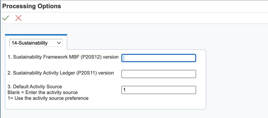

바우처 대응을 위한 처리 옵션 설정(P4314):
  1. EnterpriseOne 메뉴에서 Sustainability Framework Processing(G20S10)을 선택한 다음 Voucher Match(P0411IZJDE0020)를 마우스 오른쪽 버튼으로 눌러 Processing Options를 선택합니다.
  2. 지속 가능성 탭을 선택합니다.
    • 지속가능성 프레임워크 MBF(P20S12) 버전 및 지속가능성 활동 원장(P20S11) 버전 처리 옵션에 각각 P20S12 및 P20S11 프로그램의 버전을 지정하는 값을 입력합니다. 시스템에서 ZJDE0001를 고려하도록 비워 둘 수 있습니다.
    • 시스템에서 활동 출처 환경설정에서 기본 활동 출처를 검색하도록 기본 활동 출처를 1로 설정하거나 활동 출처 환경설정을 대체하려면 비워 두십시오.
