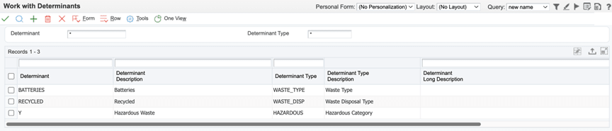

폐기물 유형(예: 유해 배터리)을 추적하는 결정 요소 생성:
  1. EnterpriseOne 웹 클라이언트에 사인인합니다.
  2. EnterpriseOne 메뉴에서 Sustainability Framework Setup(G20S41)을 선택한 다음 Determinants(P20S05)를 선택합니다.
  3. 결정 요소 작업 양식에서 추가를 눌러 결정 요소 개정 양식(W20S05C)을 엽니다.
  4. 각 행에 대해 각 열에 대해 다음 필드에 값을 입력합니다.
    필드 값
    결정 요인 BATTERIES
    결정요소 설명 Batteries
    결정 요인 유형 WASTE_TYPE
    결정 요인 RECYCLED
    결정요소 설명 Recycled
    결정 요인 유형 WASTE_DISP
    결정 요인 Y
    결정요소 설명 Hazardous Waste
    결정 요인 유형 HAZARDOUS
  5. 결정 요소를 저장하려면 확인을 누릅니다.
  6. 아래 sample-image-1.png에 대한 설명입니다.
    결정요소 작업 양식

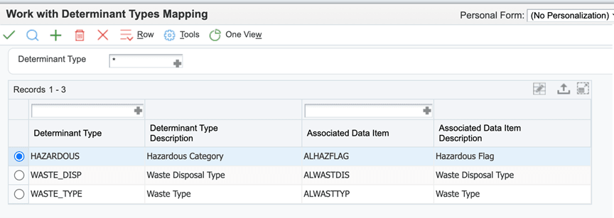

활동 원장 테이블에 결정 요소를 저장하려면 결정 요소 유형을 해당 열에 매핑합니다.
  1. EnterpriseOne 메뉴에서 Sustainability Framework 설정(G20S41)을 선택한 다음 결정 유형 매핑(P20S09)을 선택합니다.
  2. 결정 요소 유형 매핑 작업 양식에서 추가를 눌러 결정 요소 유형 매핑 개정 양식(W20S09B)을 엽니다.
  3. 두 결정 요소 유형에 대해 그리드에 다음 매핑을 입력합니다.
  4. 필드 값
    결정 요인 유형 HAZARDOUS
    관련 데이터 항목 ALHAZFLAG
    결정 요인 유형 WASTE_DISP
    관련 데이터 항목 ALWASTDIS
    결정 요인 유형 WASTE_TYPE
    관련 데이터 항목 ALWASTTYP
  5. 확인을 눌러 변경사항을 저장합니다.
    결정 요소 유형 매핑 작업 양식

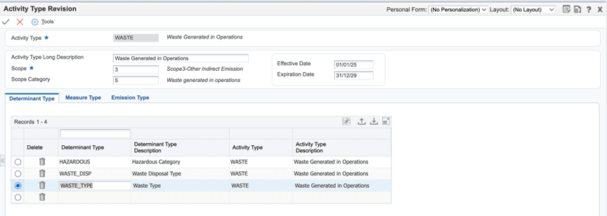

    • 결정 요소 유형 탭에서 세 개의 행을 생성합니다. 각각 결정 요소 유형(WASTE_TYPE, WASTE_DISP 및 HAZARDOUS)에 대해 하나씩 생성됩니다.
    • 아래 sample-image-1.png에 대한 설명입니다.
      결정 유형 탭

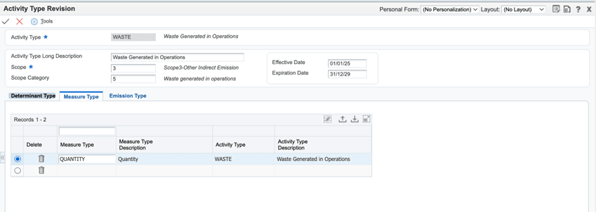

    • 측정 유형 탭의 세부정보 그리드에 있는 측정 유형 필드에 측정 유형 QUANTITY을 입력합니다.

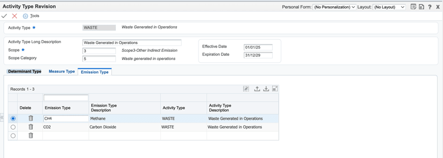

    • (옵션) 배출 유형 탭의 배출 유형 필드에 폐기물 활동 유형에 대한 배출 유형(CH4, CO2)을 입력합니다.
      제출 유형 탭

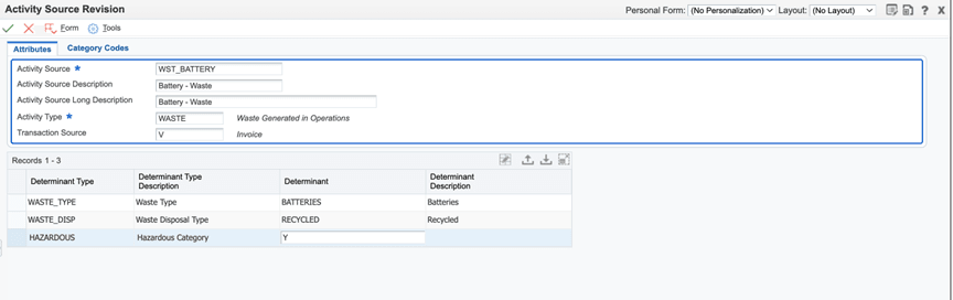

4: 작업 소스 정의
운영 활동 및 관련 특성에서 생성된 폐기물의 출처를 고유하게 나타내기 위해 정확한 배출 계수 선택을 가능하게 하기 위해 WST_BATTERY를 활동 출처로 지정합니다.
  1. EnterpriseOne 메뉴에서 Sustainability Framework 설정(G20S41)을 선택한 다음 활동 소스(P20S07)를 선택합니다.
  2. 활동 유형 작업 양식에서 추가를 눌러 활동 소스 개정 양식(W20S07C)을 엽니다.
  3. 다음 값을 입력합니다.
    • 활동 출처: WST_BATTERY
    • 활동 출처 설명: Battery - Waste
    • 활동 유형: WASTE
    • 거래 출처: V(전표 또는 송장 출처 지정)
    • 결정 요소: BATTERIES, RECYCLED 및 Y(세 행)
  4. 확인을 눌러 변경사항을 저장합니다.
  5. 아래 sample-image-1.png에 대한 설명입니다.
    활동 출처 개정 화면

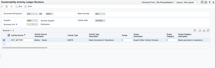

  1. EnterpriseOne 메뉴에서 지속 가능성 프레임워크 처리(G20S10)를 선택한 다음 지속 가능성 활동 원장(P20S11)을 선택합니다.
  2. 지속가능성 활동 원장 양식에서 추가를 눌러 지속가능성 활동 원장 개정 양식을 엽니다.
  3. 머리글 및 세부 정보 섹션에 다음 값을 입력합니다.
    • 공급자: 4343
    • 비즈니스 단위: 1
    • 활동일: System Date
    • 자원 수량: 500
    • 자원 UoM: EA
    • 거래액: 2000
    • 비고: December-Waste
  4. 레코드를 저장하려면 확인을 누릅니다.
    지속가능성 활동 원장 개정 양식
