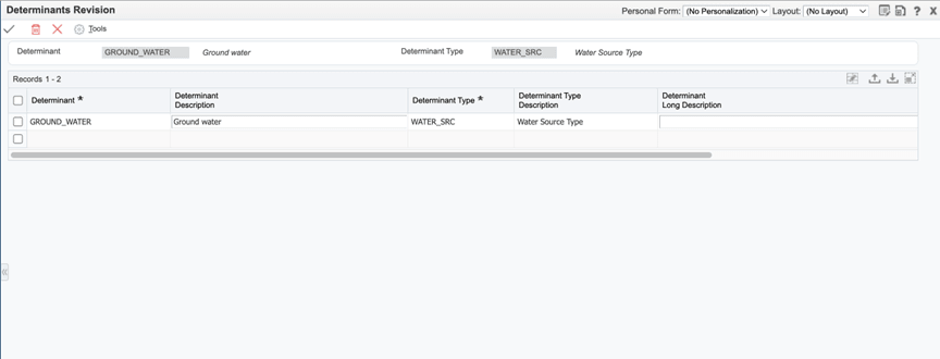

1: 결정 요소 설정
  1. EnterpriseOne 웹 클라이언트에 사인인합니다.
  2. EnterpriseOne 메뉴에서 Sustainability Framework Setup(G20S41)을 선택한 다음 Determinants(P20S05)를 선택합니다.
  3. 결정 요소 작업 양식에서 추가를 눌러 결정 요소 개정 양식(W20S05C)을 엽니다.
  4. 각 열에 대해 다음 필드에 값을 입력합니다.
    • 결정요소: GROUND_WATER
    • 설명: Ground Water
    • 결정요소 유형: WATER_SRC
  5. 결정 요소를 저장하려면 확인을 누릅니다.
    아래 sample-image-1.png에 대한 설명입니다.
    결정자 개정 양식

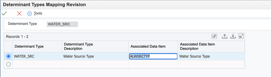

2: 결정 요소 유형 매핑
활동 원장 테이블에 결정 요소를 저장하려면 결정 요소 유형을 해당 열에 매핑합니다.
  1. EnterpriseOne 메뉴에서 Sustainability Framework 설정(G20S41)을 선택한 다음 결정 유형 매핑(P20S09)을 선택합니다.
  2. 결정 요소 유형 매핑 작업 양식에서 추가를 눌러 결정 요소 유형 매핑 개정 양식(W20S09B)을 엽니다.
  3. 결정 요소 유형에 대해 다음 매핑을 입력합니다.
    • 관련 데이터 항목: ALWSRCTYP
  4. 확인을 눌러 레코드를 저장합니다.
  5. 아래 sample-image-1.png에 대한 설명입니다.
    결정요소 유형 매핑 개정 양식

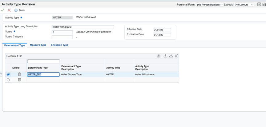

3: 물 인출에 대한 작업 유형 정의
  1. EnterpriseOne 메뉴에서 Sustainability Framework 설정(G20S41)을 선택한 다음 활동 유형(P20S01)을 선택합니다.
  2. 활동 유형 작업 양식에서 추가를 눌러 활동 유형 개정 양식(W20S01D)을 엽니다.
  3. 다음 값을 입력합니다.
    • 활동 유형: WATER
    • 활동 유형 상세 설명: Water Withdrawal
    • 범위: NA
    • 결정 유형 탭의 결정 요소 유형 열에 WATER_SRC를 입력합니다.
    활동 유형 개정 양식의 결정 요소 유형 탭

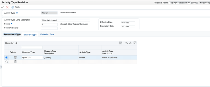

  4. 측정 유형 탭의 측정 유형 필드에 측정 유형 QUANTITY을 입력합니다.
    활동 유형 개정 양식의 측정 유형 탭

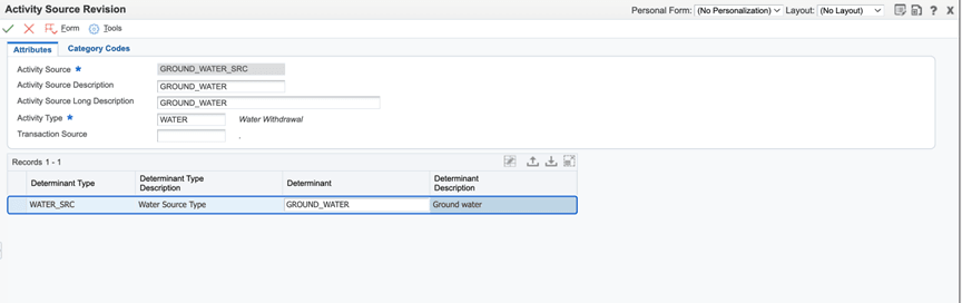

4: 작업 소스 정의
철회된 물의 소스를 지하수로 고유하게 나타내려면 GROUND_WATER_SRC를 시스템의 작업 소스로 설정합니다.
  1. EnterpriseOne 메뉴에서 Sustainability Framework 설정(G20S41)을 선택한 다음 활동 소스(P20S07)를 선택합니다.
  2. 활동 소스 작업 양식에서 추가를 눌러 활동 소스 개정 양식(W20S07C)을 엽니다.
  3. 다음 값을 입력합니다.
    • 활동 출처: GROUND_WATER_SRC
    • 활동 출처 설명: Ground Water
    • 활동 유형: WATER
  4. 확인을 눌러 변경 사항을 저장합니다.
    활동 출처 개정 화면
