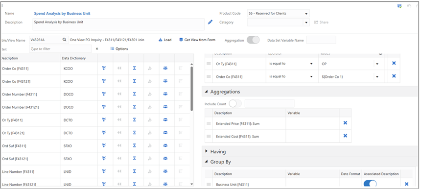

  1. Orchestrator Studio에 액세스합니다.
  2. 데이터 요청 아이콘을 누른 다음 새로 만들기 단추를 누릅니다.
  3. [데이터 요청 설계] 페이지에서 다음 필드에 정보를 입력합니다.
    • 이름 = Spend Analysis by Business Unit
  4. 제품 코드 드롭다운 목록을 누르고 55~59 사이의 고객 제품 코드를 선택합니다.
  5. Table/View Name 필드에 V43261A를 입력합니다.
  6. 로드를 누릅니다.
  7. 집계 옵션을 사용으로 설정합니다.
  8. Filter 필드에 Or Ty를 입력합니다.
  9. Or Ty [F4311] (DCTO) 행에서 Filter 아이콘 필터 아이콘을 눌러 오른쪽의 Filter Criteria 섹션에 추가합니다.
  10. 다음 값을 설정합니다.
    • 연산자= is equal to
    • 값= OP
  11. 왼쪽에서 Filter 필드의 값을 Co로 변경합니다.
  12. Order Co [F4311](KCOO) 행에서 필터 아이콘 필터 아이콘을 눌러 오른쪽의 필터 기준 섹션에 추가합니다.
  13. 왼쪽에서 Filter 필드의 값을 Extended로 변경합니다.
  14. 확장 가격 [F4311](AEXP) 행에서 집계 아이콘 집계 아이콘을 누르고 합계를 선택합니다.
  15. 확장 비용 [F4311](ECST) 행에서 집계 아이콘집계 아이콘을 누르고 합계를 선택합니다.
  16. 왼쪽에서 Filter 필드의 값을 Business Unit.로 변경합니다.
  17. MCU(비즈니스 단위 [F4311]) 행에서 그룹화 기준 아이콘 아이콘별 그룹화을 눌러 오른쪽의 그룹화 기준 섹션에 추가합니다.
  18. 그룹화 기준 섹션에서 연관된 설명 옵션을 사용으로 설정합니다.
  19. 데이터 요청을 저장합니다.

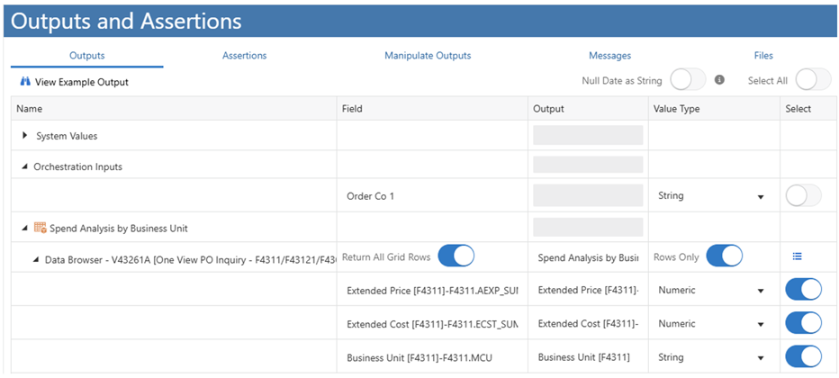

  22. 종료 노드를 누르고 출력 및 검증을 누릅니다.
  23. 모든 반환 필드가 활성화되었는지 확인합니다. 그렇지 않은 경우 모두 선택 옵션을 사용으로 설정합니다.
  24. 스크린샷
    출력 및 어설션
  25. 조정을 저장합니다.

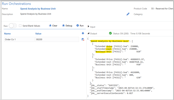

  26. 시작 노드를 두 번 눌러 [조정 실행] 페이지를 실행합니다.
  27. Order Co1의 Value 필드에 00200 를 입력하고 Run을 누릅니다.
    결과에는 이름이 "비즈니스 단위별 지출 분석"인 배열이 표시되며 각 레코드에는 가격 합계, 비용 합계 및 비즈니스 단위 설명이 포함됩니다.
  28. 스크린샷
    조정 실행

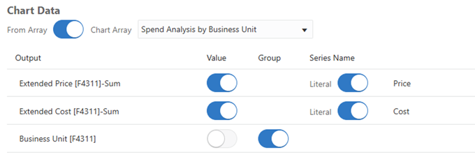

  9. [차트 데이터] 섹션에서 From Array가 사용으로 설정되고 첫번째 배열이 자동으로 선택되었는지 확인합니다.
  10. 차트 데이터 섹션에서 합산 가격 [F4311]-합계 및 합산 비용 [F4311]-합계에 대해 값 옵션을 사용으로 설정합니다.
  11. 합산 가격 [F4311]-합계 및 합산 비용 [F4311]-합계에 대해 시리즈 이름 열에서 리터럴 옵션을 사용으로 설정합니다.
  12. 합산 가격 [F4311]-합산 및 합산 비용 [F4311]-합산에 대해 각각 Price 및 Cost 으로 값을 입력합니다.
  13. 비즈니스 단위 [F4311]에 대해 그룹 옵션을 사용으로 설정합니다.
  14. 스크린샷
    차트 데이터

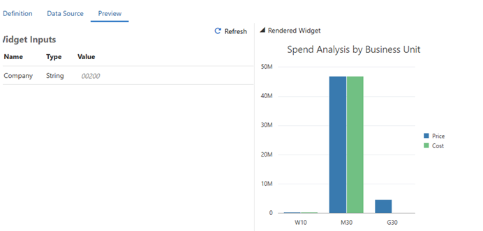

  16. 미리보기 탭을 누릅니다.
  17. 위젯이 자동으로 처리되고 미리보기에는 막대 차트가 표시됩니다.
  18. 스크린샷
    위젯 미리보기
  19. 자세한 내용을 보려면 Company에 00001 으로 값을 입력하고 Refresh 버튼을 눌러 해당 회사의 차트를 확인합니다.

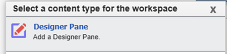

    1. 화면 왼쪽 위에 있는 Create New Content(새 콘텐츠 생성) 버튼(더하기가 있는 페이지)을 누릅니다.
    2. 디자이너 창을 선택합니다.
      스크린샷
      Designer 창

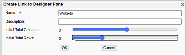

    3. 창의 이름(예: Widgets)을 입력합니다.
    4. Initial Total Columns 및 Initial Total Rows 슬라이더를 3 x 2 그리드로 이동합니다.
    5. 확인을 누릅니다.
    6. 스크린샷
      디자이너 창에 대한 링크 생성

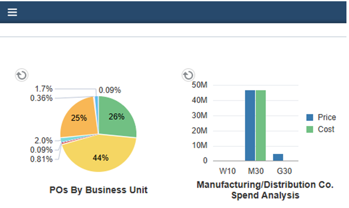

  14. 오른쪽 상단에 있는 X 아이콘을 눌러 디자이너 페이지를 닫습니다. 새 작성 페이지가 막대 차트 위젯과 함께 표시됩니다.
  15. 스크린샷
    지출 분석 막대 차트 위젯
