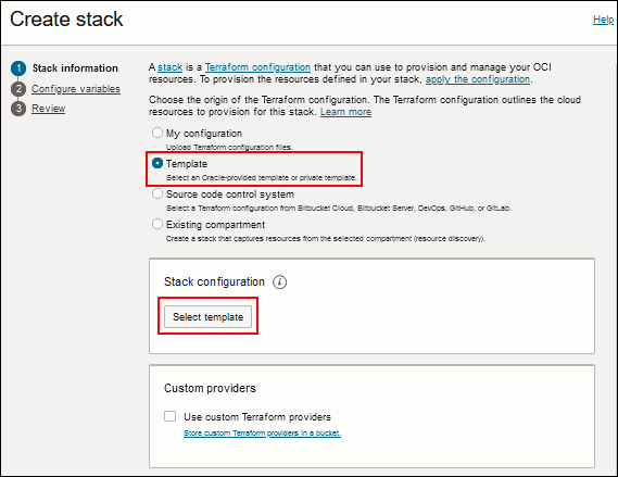

- Oracle Cloud Infrastructure 콘솔 홈 페이지에서 메뉴 아이콘(
)을 누르고 리소스 관리자 아래의 개발자 서비스, 스택을 차례로 선택합니다. - 스택 생성을 누릅니다.
- 템플리트 옵션을 선택합니다.
- 스택 구성에서 템플리트 선택을 누릅니다.

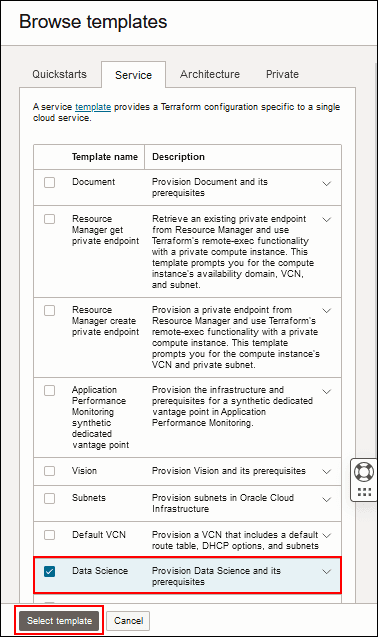

이 그림에 대한 설명(datasci_stack_info_select_template.png) - Browse templates 페이지에서 Service를 선택합니다.
- 데이터 과학 체크박스를 선택한 다음 템플리트 선택을 누릅니다.

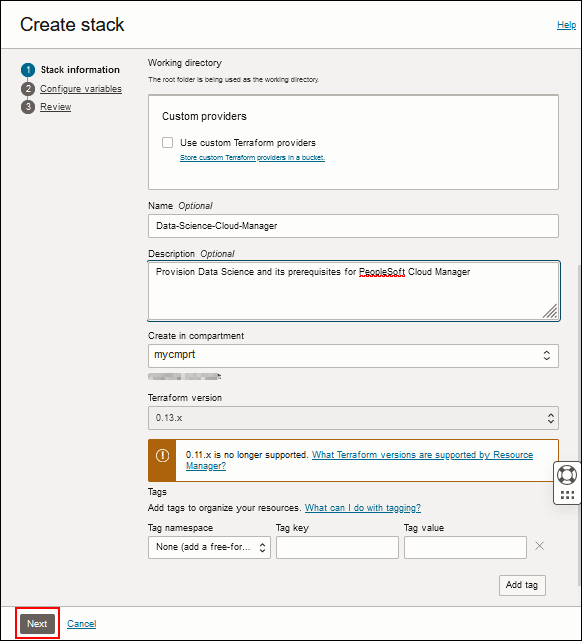

이 그림에 대한 설명(browse_templates_select_datasci.png) - 스택의 이름과 설명을 입력하거나 기본값을 적용합니다.
- 컴파트먼트를 선택하여 데이터 과학 스택을 생성합니다.
- 원하는 경우 태그를 입력합니다.
- 다음을 누릅니다.
이 그림에 대한 설명(datasci_stack_info_page_next.png)

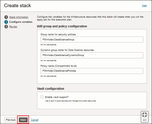

- IAM 그룹 및 정책 구성 변수에 대해 기본 이름을 적용하거나 새 이름을 입력합니다. 공백을 사용하지 마십시오.
값은 템플리트에서 자동으로 채워집니다.
- 보안 정책의 그룹 이름
- 데이터 과학 리소스의 동적 그룹 이름
- 정책 이름입니다(컴파트먼트 레벨).
이 그림에 대한 설명(datasci_stack_conf_vars.png) - 다음을 누릅니다.

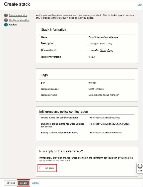

- 세부정보를 검토하고 적용 실행 옵션의 선택을 취소합니다.
- Create를 누릅니다. 스택 세부 정보 페이지로 이동합니다.

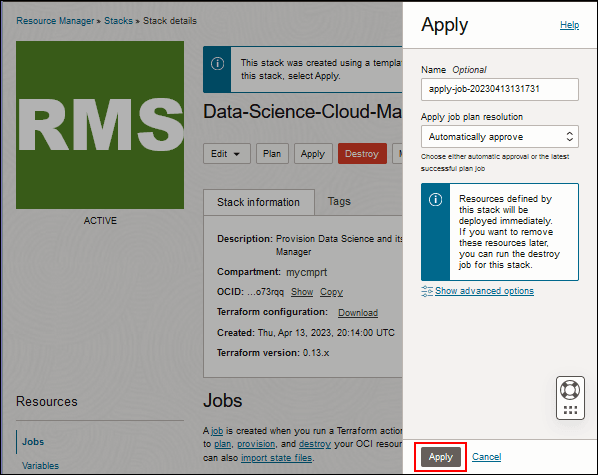

- 페이지 상단의 탐색 메뉴에서 Stack Details를 선택합니다. 스택 세부정보 페이지에서 적용을 누릅니다.
- 기본 이름과 자동 승인 옵션을 적용합니다. 적용을 누릅니다.
이 그림에 대한 설명(run_apply_job.png) -
적용 작업에 대한 작업 세부 정보 페이지가 나타납니다. 작업이 완료될 때까지 기다립니다.

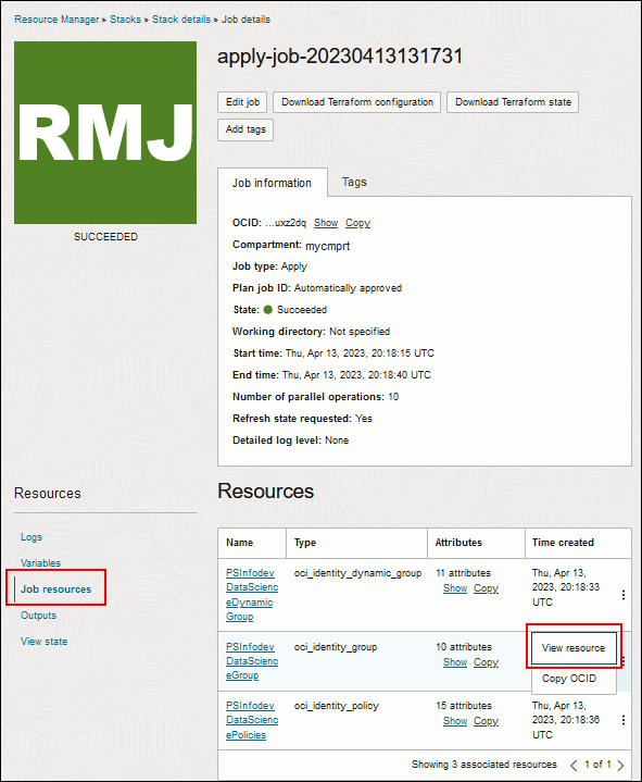

- 적용 작업에 대한 작업 세부정보 페이지의 왼쪽 링크에서 작업 리소스를 선택합니다.
- 이 예에서는 Data Science 그룹의 작업 메뉴를 선택하고 PSInfodevDataScienceGroup을 선택한 다음 리소스 보기를 선택합니다.
이 그림에 대한 설명(job_resources_view_res.png) - [그룹 세부 정보] 페이지에서 그룹에 사용자 추가를 누르십시오.

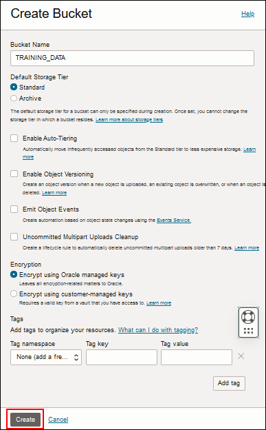

6단계: 오브젝트 스토리지 버킷 추가
클라우드 관리자 자동 스케일링 기능을 사용하려면 데이터 업로드 및 모델 교육을 위한 오브젝트 스토리지 버킷이 필요합니다.
- Oracle Cloud Infrastructure 콘솔 홈 페이지에서 메뉴 아이콘을 누르고 Object Storage & Archive Storage 아래에서 스토리지, 버킷을 차례로 선택합니다.
- Data Science 스택을 배치한 컴파트먼트를 선택하고 버킷 생성을 누릅니다.
- TRAINING_DATA과 같은 이름을 입력합니다. Cloud Manager에서 사용할 이름을 기록해 둡니다.
- 기본 옵션을 적용하고 생성을 누릅니다.

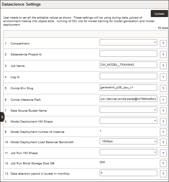

7단계: Cloud Manager에서 데이터 과학 설정 구성
Cloud Manager에 사인인하여 데이터 과학 설정 페이지를 구성합니다.
PeopleSoft Cloud Manager의 [데이터 과학 설정] 섹션을 참조하십시오. Oracle Help Center에서 PeopleSoft 클라우드 관리자 페이지를 선택합니다.
