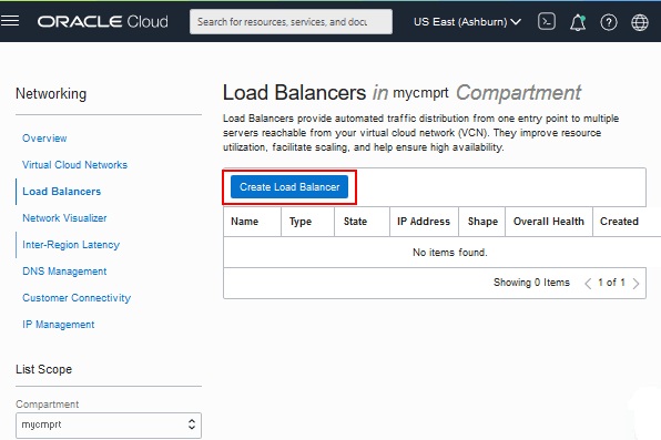

- Oracle Cloud Infrastructure에 사인인하고 창 왼쪽 상단의 메뉴(
)에서 네트워킹, 로드 밸런서 순으로 선택합니다. - 구획을 선택합니다.
- 로드 밸런서 생성을 누릅니다.
이 그림에 대한 설명(create_load_balancer.png) - 유형으로 로드 밸런서를 선택하고 로드 밸런서 생성을 누릅니다.

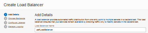

이 그림에 대한 설명(create_load_balancer_type.png) - 설명을 포함하는 이름을 입력합니다. Cloud Manager에서 사용하기 위해 입력한 이름을 기록해 둡니다.

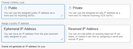

이 그림에 대한 설명(create_ldbal_name.png) - 가시성 유형을 선택하십시오.
- 로드 밸런서가 수신 트래픽에 대해 인터넷에 열려 있는 공용 IP 주소를 사용하도록 하려면 공용을 누릅니다.
- 내부 수신 VCN 트래픽에 전용 IP 주소를 사용하려면 프라이빗을 누릅니다.
이 그림에 대한 설명(create_ldbal_pub_priv.png) - 공용 IP 주소를 선택하는 경우 다음 옵션 중 하나를 선택합니다.
- 로드 밸런서에 대한 IP 주소를 생성하려면 임시 IP 주소를 선택합니다.
- 예약된 IP 주소를 선택하여 새 예약된 IP 주소를 생성하거나 기존 예약 IP 주소를 선택합니다.

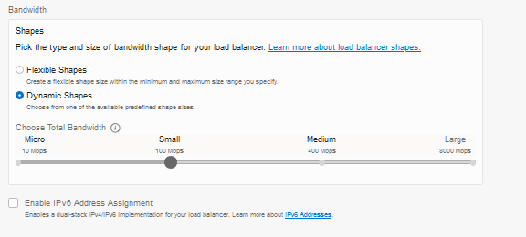

- 다음 옵션에서 구성을 선택합니다.
- Flexible Shapes를 선택하고 원하는 최소 및 최대 대역폭을 지정합니다.
- 동적 구성을 선택하고 사용 가능한 미리 정의된 구성 크기 중 하나를 선택합니다.

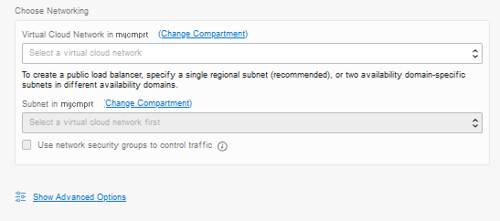

이 그림에 대한 설명(create_ldbal_shape.png) - 컴파트먼트를 선택하고 기존 VCN 및 서브넷을 선택합니다.
이 그림에 대한 설명(create_ldbal_networking.png) - (선택 사항) 네트워크 보안 그룹을 사용하여 트래픽 제어 옵션을 선택하고 하나 이상의 기존 네트워크 보안 그룹을 선택합니다.

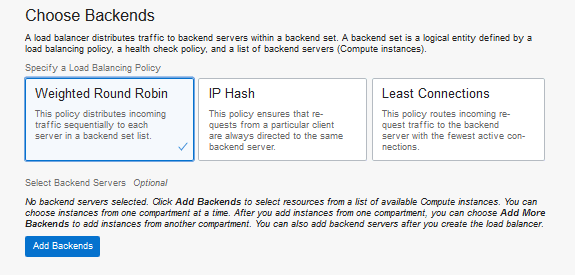

- 이러한 로드 균형 조정 정책 중 하나를 선택하여 트래픽이 백엔드 서버 간에 분산되는 방식을 결정합니다.
- 가중 라운드 로빈 — 수신 트래픽을 백엔드 세트 목록의 각 서버에 순차적으로 분산합니다. 권장되는 정책입니다.
- IP Hash(IP 해시) — 항상 특정 클라이언트에서 동일한 백엔드 서버로 요청을 보냅니다.
- Least Connections(최소 연결) — 활성 연결 수가 가장 적은 백엔드 서버로 수신 요청 트래픽의 라우팅을 지정합니다.
이 그림에 대한 설명(create_ldbal_policy.png) - 이때 백엔드 서버를 선택하지 마십시오. Cloud Manager에서 백엔드 서버를 선택합니다.

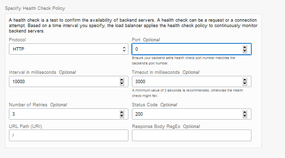

- 건전성 검사 정책을 선택합니다. 기본값을 적용하거나 기본 설정에 따라 변경합니다.
- 프로토콜
- 포트 — 여러 웹 서버 도메인 포트를 지원하려면 0을 입력합니다.
- 간격(밀리초)(선택사항)
- 시간 초과(밀리초)(선택사항)
- 재시도 횟수(선택 사항)
- 상태 코드(선택사항) - Kibana를 사용하여 ELK 노드에 대한 로드 밸런서를 정의하는 경우 상태 코드에 400을 입력합니다.
- URL 경로(URI)
- 응답 본문 RegEx(선택 사항)

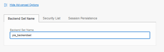

이 그림에 대한 설명(create_ldbal_healthcheck.png) - Show Advanced Settings 링크를 선택하고 백엔드 집합에 대해 설명하는 이름(예: pia_backendset)을 입력합니다.

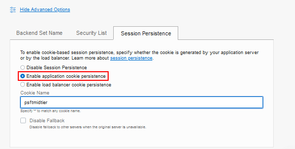

이 그림에 대한 설명(create_ldbal_backendset_name.png) - [세션 지속성] 탭과 응용 프로그램 쿠키 지속성 사용 옵션을 선택합니다.
- 쿠키 이름 입력.
프로비저닝된 환경에 대해 로드 밸런서를 구성할 때 구성 프로세스에서는 이 쿠키 이름을 사용하여 PIA(웹 서버) 도메인 구성을 업데이트합니다.

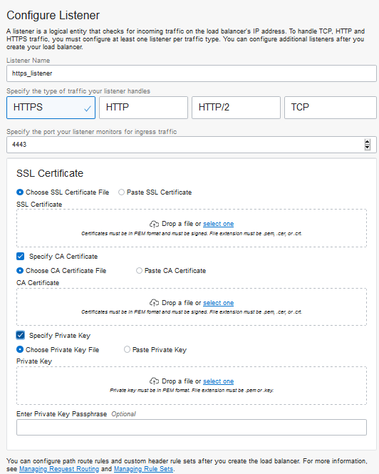

- 리스너를 구성하려면 이름을 입력합니다. Cloud Manager에서 사용하기 위해 입력한 이름을 기록해 둡니다.
- 리스너가 처리하는 트래픽 유형 중 하나를 선택합니다.
- HTTPS
- HTTP
- HTTP/2
- TCP
이 그림에 대한 설명(create_ldbal_listener.png) - HTTPS, HTTP/2 또는 TCP를 선택하는 경우 SSL 인증서, CA(인증 기관) 인증서 및 개인 키를 제공합니다. 컴퓨터에서 파일을 찾아보거나 내용을 복사하여 붙여넣습니다.
Oracle Cloud Infrastructure 설명서의 SSL Certificates for Load Balancers를 참조하십시오.
SSL을 사용으로 설정하는 것이 좋습니다. 이 시점에서 인증서를 추가하지 않을 경우 다음 절에 설명된 대로 로드 밸런서를 생성한 후 리스너에 추가할 수 있습니다.
이 그림에 대한 설명(create_ldbal_sslcert.png) - 수신 트래픽을 모니터할 리스너 포트를 입력합니다.

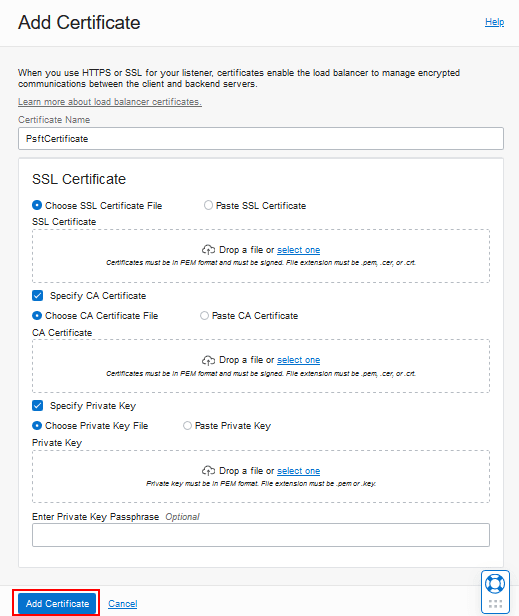

- 인증서 추가를 누릅니다.
- 인증서의 이름을 입력합니다.
이 그림에 대한 설명(addcert_existing_ldbal.png) - SSL 인증서, CA(인증 기관) 인증서 및 개인 키를 제공합니다. 컴퓨터에서 파일을 찾아보거나 내용을 복사하여 붙여넣습니다.
- 인증서 추가를 누릅니다.

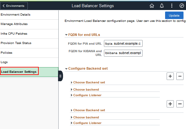

4단계: 로드 밸런서를 사용하도록 PeopleSoft 환경 구성
Cloud Manager에 사인인하여 로드 밸런서를 사용하도록 PeopleSoft 환경을 구성합니다. 환경에 대한 [로드 밸런서 설정] 페이지에서 구성을 완료합니다.
PeopleSoft 환경 구성에 대한 전체 지침은 PeopleSoft Cloud Manager 설명서의 Configuring Load Balancer Settings 절을 참조하십시오. Oracle Help Center에서 PeopleSoft 클라우드 관리자 페이지를 선택합니다.
