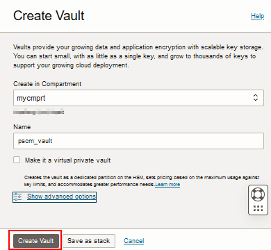

단계 1: 저장소 생성
- Oracle Cloud Infrastructure 콘솔 홈 페이지에서 메뉴 아이콘(
)을 누르고 ID 및 보안, 저장소 순으로 선택합니다. - 저장소 생성을 누릅니다.
이 그림에 대한 설명(create_vault_page.png) - 저장소의 컴파트먼트를 선택합니다.
주:
저장소, 암호화 키 및 암호는 동일한 테넌시의 서로 다른 구획에 있을 수 있습니다. 클라우드 관리자 인스턴스 또는 프로비저닝된 환경과 동일한 구획에 있을 필요는 없습니다. - 이름을 입력합니다.
- 저장소 생성을 누릅니다.

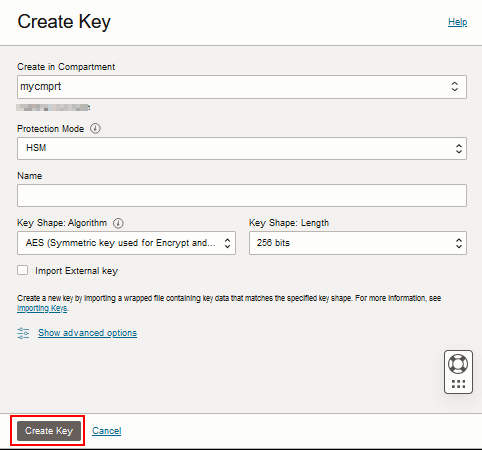

단계 2: 암호화 키 만들기
- [ID 및 보안] > [저장소] 페이지에서 생성한 저장소의 이름을 선택하거나 작업 메뉴에서 저장소 세부정보 보기를 선택합니다.
- [저장소 세부정보] 페이지의 [리소스] 목록에서 마스터 암호화 키를 선택합니다.
- 키 생성을 누릅니다.
이 그림에 대한 설명(create_vault_key_page.png) - 암호화 키에 대한 컴파트먼트를 선택합니다.
- 보호 모드를 선택합니다.
- HSM — 하드웨어 보안 모듈에서 저장 및 처리되는 키를 만듭니다.
- 소프트웨어 — 서버에서 저장 및 처리되는 키를 만듭니다.
- 이름을 입력합니다.
- 드롭다운 목록에서 암호화 키 알고리즘을 선택합니다.
- AES — 고급 암호화 표준
- RSA — Rivest-Shamir-Adleman
- ECDSA - 타원 곡선 암호화 디지털 서명 알고리즘
- 암호화 키 길이에 대해 128, 192 또는 256비트를 선택합니다.
- 키 생성을 누릅니다.
이 페이지의 옵션에 대한 자세한 내용은 Oracle Cloud Infrastructure 설명서의 마스터 암호화 키 생성을 참조하십시오.

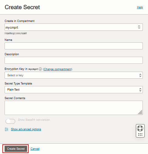

단계 3: 암호 생성
- [저장소 세부정보] 페이지의 왼쪽 리소스 목록에서 암호를 선택합니다.
- 암호 생성 단추를 누릅니다.
이 그림에 대한 설명(create_secret_page.png) - 암호에 대한 컴파트먼트를 선택합니다.
- 이름과 설명을 입력합니다.
참고:
입력한 이름은 Cloud Manager용 Resource Manager 스택을 설치할 때 또는 Cloud Manager에서 환경을 프로비전할 때 선택할 수 있습니다. 설명이 포함된 이름을 사용하여 원하는 암호를 쉽게 선택할 수 있습니다. - 암호화 키 선택.
키는 동일한 저장소에 속해야 합니다. 또한 키는 대칭 키여야 합니다. 비대칭 키로 저장소 암호를 암호화할 수 없습니다.
- 비밀 유형 템플리트 드롭다운 목록에서 일반 텍스트 또는 Base-64를 선택합니다.
- Secret Contents(비밀 내용) 필드에 암호를 입력합니다. 다음 표에는 Cloud Manager에 대한 리소스 관리자 스택을 배치하는 데 필요한 암호가 나열되어 있습니다.

- (선택 사항) 기본 64에서 암호를 보려면 기본 64 표시 변환을 선택합니다.
콘솔을 사용하여 저장소 암호 또는 저장소 암호 버전을 생성할 때 일반 텍스트로 암호 콘텐츠를 제공할 수 있지만 서비스로 전송되기 전에 암호 콘텐츠를 base64 인코딩해야 합니다. 콘솔은 자동으로 일반 텍스트 암호 콘텐츠를 인코딩합니다.
- 비밀 생성을 누릅니다.
- 각 암호에 대해 2-9단계를 반복합니다.
- (옵션) 이 시점에서 환경을 프로비전할 때 사용할 추가 암호에 대한 암호를 추가하거나 나중에 추가할 수 있습니다.
