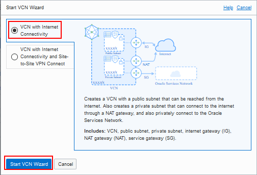

또는 Oracle Cloud Infrastructure 홈 페이지에서 마법사를 사용하여 네트워크 설정 타일을 눌러 VCN 마법사를 시작할 수 있습니다. 이 경우 다음 두 단계를 건너뜁니다. - VCN 마법사 시작을 누릅니다.
- VCN with Internet Connectivity(기본 선택 사항)를 선택합니다.
- VCN 마법사 시작을 누릅니다.

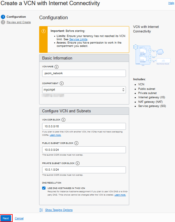

이 그림에 대한 설명(create_vcn_wizard_start.png) - Create a VCN with Internet Connectivity 페이지에서 VCN의 이름을 입력합니다.
- 드롭다운 목록에서 작업할 컴파트먼트를 선택한 후 다음을 누릅니다.
이 예제의 이름은 pscm_network이고 구획은 mycmprt입니다.

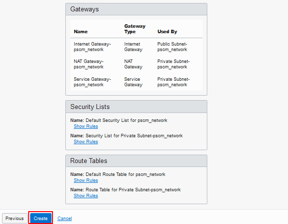

이 그림에 대한 설명(create_vcn_wizard_intnetconn_page.png) - 네트워킹 리소스를 검토한 다음 생성을 누릅니다.
이 그림에 대한 설명(create_vcn_wizard_review_top.png)

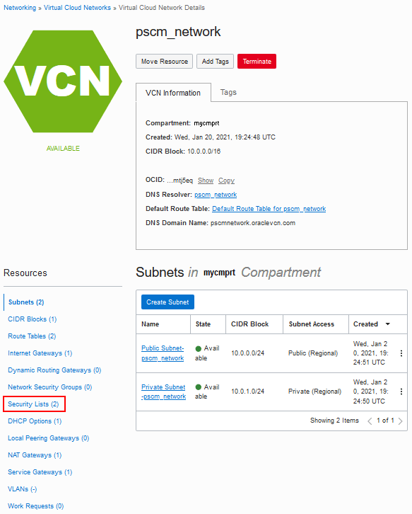

이 그림에 대한 설명(create_vcn_wizard_review_bottom.png) - 프로세스가 완료되면 가상 클라우드 네트워크 보기를 눌러 가상 클라우드 네트워크 세부정보 페이지로 이동합니다.
이 그림에 대한 설명(create_vcn_wizard_complete.png) - 필요한 모든 포트를 허용하도록 보안 목록을 업데이트합니다.

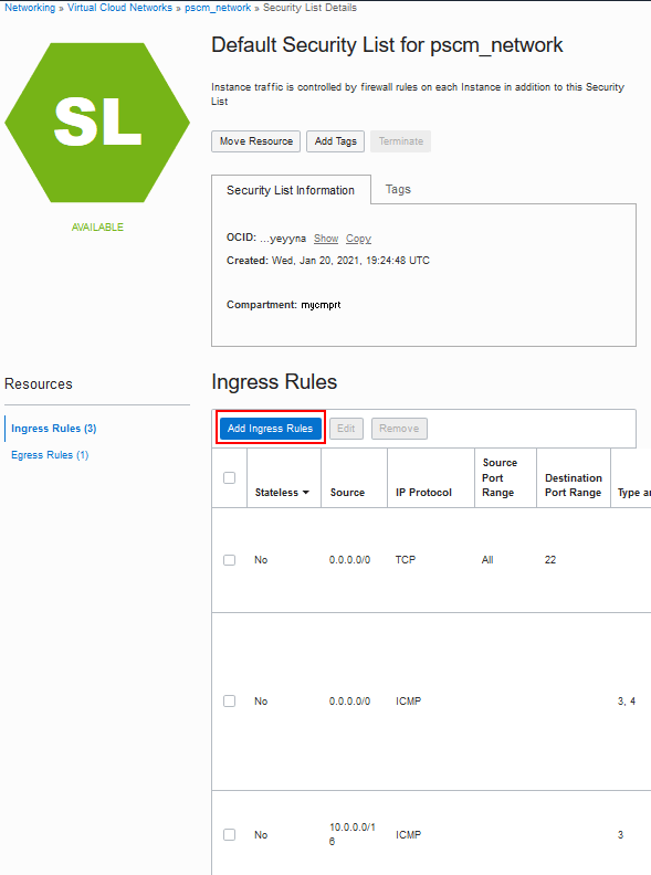

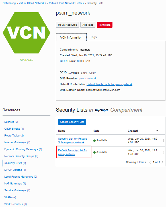

- 가상 클라우드 네트워크 세부정보 페이지의 왼쪽 리소스에서 보안 목록을 선택합니다.
이 그림에 대한 설명(vcn_details_select_sec_lists.png) - 기본 보안 목록을 선택합니다.
이 그림에 대한 설명(vcn_details_def_sec_list.png) - 보안 목록 세부정보 페이지에서 수신 규칙 추가를 누릅니다.

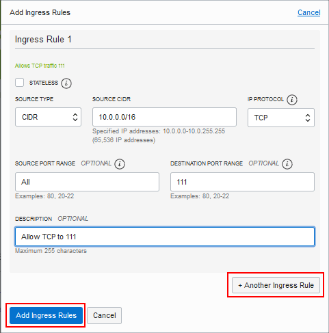

이 그림에 대한 설명(sec_list_add_ingress_rule.png) - 출처 유형 CIDR을 선택합니다.
- Source CIDR에 10.0.0.0/16을 입력합니다. 이는 VCN의 CIDR과 동일합니다.
- IP 프로토콜로 TCP를 선택합니다.
- Destination Port Range에 111을 입력합니다.
이 그림에 대한 설명(add_ingress_rules_dialog_box.png) - +Another 수신 규칙을 누릅니다.
TCP 포트 2048, 2049, 2050 및 UDP 포트 111 및 2048에 대해 4-7단계를 반복합니다. 필요한 다른 포트를 추가합니다.
모든 보안 규칙을 추가한 경우 수신 규칙 추가를 누릅니다.
