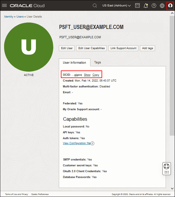

Oracle Cloud Infrastructure에 사인인하고 창 왼쪽 상단의 메뉴(
)에서 ID 및 보안 > 사용자를 선택합니다. - 사용자 계정을 찾고 작업 메뉴에서 사용자 세부정보 보기를 선택합니다.
또는 다음 그림과 같이 페이지 맨 위에 있는 사용자 아이콘을 누르고 사용자 이름을 선택합니다.
- User Details 페이지에서 유저 OCID를 복사합니다.

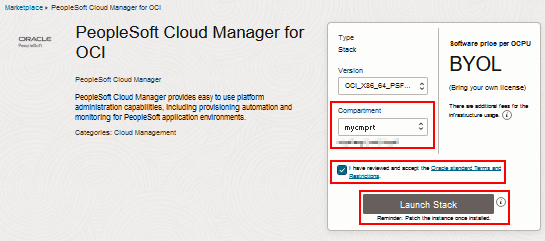

)을 누르고 마켓플레이스, 모든 애플리케이션 순으로 선택합니다. - 왼쪽의 필터 아래에서 유형 드롭다운 목록에서 스택을 선택하고 게시자 드롭다운 목록에서 Oracle을 선택합니다.
- 마켓플레이스 페이지에서 PeopleSoft 클라우드 관리자 타일을 찾아 누릅니다.
- PeopleSoft Cloud Manager 스택에 대한 [개요] 페이지에서 인스턴스를 설치할 컴파트먼트를 선택합니다.
- Oracle 약관을 검토한 다음 조건을 검토하고 이해했음을 나타내는 옵션을 선택합니다.
- 스택 실행을 누릅니다.

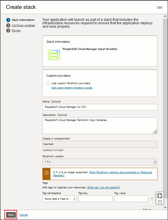

이 그림에 대한 설명(obtain_stack_launchstack.png) - 스택 생성, 스택 정보 페이지에서 원하는 경우 스택 이름과 설명을 입력하거나 기본값을 적용합니다.
이 그림에 대한 설명(create_stack_page_stack_information.png) - (선택 사항) 스택에 적용할 태그를 선택합니다.
- 다음을 누릅니다.
- Enter Cloud Manager 인스턴스 값의 단계를 계속 진행합니다.

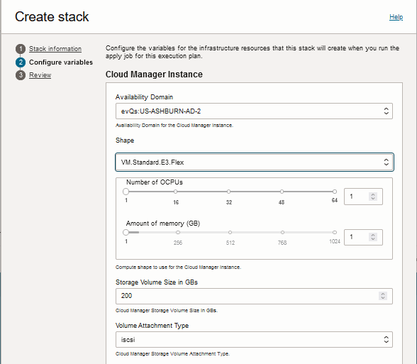

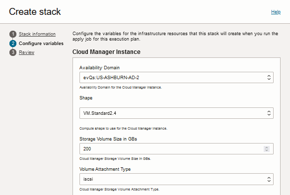

- Cloud Manager 인스턴스 섹션의 드롭다운 목록에서 Cloud Manager 인스턴스를 생성할 가용성 도메인을 선택합니다.
- 구성 드롭다운 목록에서 Cloud Manager 인스턴스에 대해 OCPU가 1개 이상이고 메모리가 14GB 이상인 구성을 선택합니다.
다음 예에서는 VM.Standard2.4(4 OCPU, 60GB RAM)를 보여줍니다.
주:
필요한 리소스가 테넌시 및 가용성 도메인에서 사용 가능한지 확인해야 합니다.
이 그림에 대한 설명(create_stack_page_config_vars_top.png) - 가변 구성을 선택하는 경우 OCPU 수와 메모리(GB)도 지정해야 합니다.
AMD(VM.Standard.E3)를 선택합니다. 플렉스 또는 VM.Standard.E4. Flex) 또는 Intel 가변 구성(VM.Optimized3)입니다. 플렉스). Oracle Cloud Infrastructure 설명서에서 컴퓨트 구성의 유연한 구성에 대한 정보를 참조하십시오.
이 그림에 대한 설명(create_stack_page_config_top_flex_shape.png) - Cloud Manager 인스턴스의 보조 블록 볼륨에 대한 저장 영역 볼륨 크기(GB)를 선택합니다.
이전 예에서는 스토리지 볼륨 크기가 200GB입니다.
- 볼륨 연결 유형 드롭다운 목록에서 iscsi 또는 paravirtualized를 선택합니다.
iSCSI 및 반가상화 연결 유형은 VM 인스턴스에 블록 볼륨을 연결하기 위한 옵션이며 사용량 및 성능에 영향을 줍니다. 자세한 내용은 Oracle Cloud Infrastructure 설명서의 볼륨 첨부 유형을 참조하십시오.

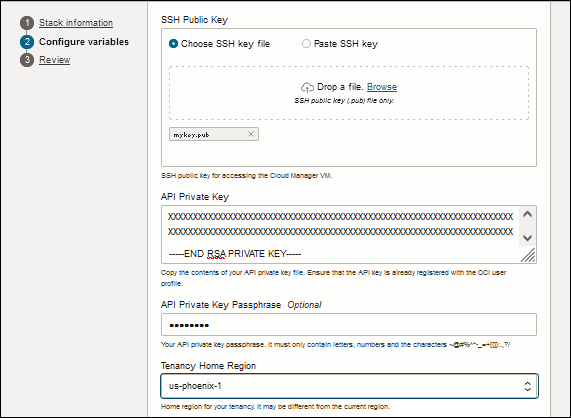

- Choose SSH Key File(SSH 키 파일 선택) 옵션을 선택하고 찾아서 파일을 찾습니다.
또는 Paste SSH Key(SSH 키 붙여넣기) 옵션을 선택하고 필드에 텍스트를 붙여넣습니다.
클라우드 관리자 설치 준비 자습서의 SSH 키 생성 절을 참조하십시오.
- API 개인 키의 콘텐츠를 입력합니다.
PeopleSoft Cloud Manager에 대한 API 서명 키 생성 자습서를 참조하십시오.
- API 개인 키(생성한 경우)에 대한 문장암호를 입력합니다.
영숫자 문자와 틸드(~), AT 기호(@), 파운드 기호(#), 퍼센트 기호(%), 캐럿(^), 별표(*), 하이픈(-), 밑줄(_), 등호(=), 더하기 기호(+)), 왼쪽 대괄호([), 왼쪽 중괄호({), 오른쪽 대괄호(]), 오른쪽 중괄호(}), 콜론(:), 마침표(.), 쉼표(,), 물음표(?), 슬래시(/) 등의 특수 문자가 포함된 문장암호를 입력합니다.
- 드롭다운 목록에서 테넌시의 홈 영역을 선택합니다. 이 예에서 테넌시 홈 영역은 us-phoenix-1입니다.

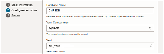

이 그림에 대한 설명(create_stack_page_config_vars_middle.png) - 데이터베이스 이름을 입력하거나 기본 이름 CMPSDB를 사용합니다.
이름은 대문자로 시작하고 뒤에 7자 이하의 대문자 또는 숫자가 와야 합니다.
- 비밀번호 암호가 포함된 Oracle Cloud Infrastructure 저장소가 있는 컴파트먼트를 선택합니다.
PeopleSoft Cloud Manager용 비밀번호 관리를 위한 저장소 리소스 생성 자습서를 참조하십시오.
- 저장소를 선택합니다.
이 그림에 대한 설명(create_stack_config_vars_dbname_vault.png) - 저장소 암호가 저장되는 컴파트먼트를 선택합니다.

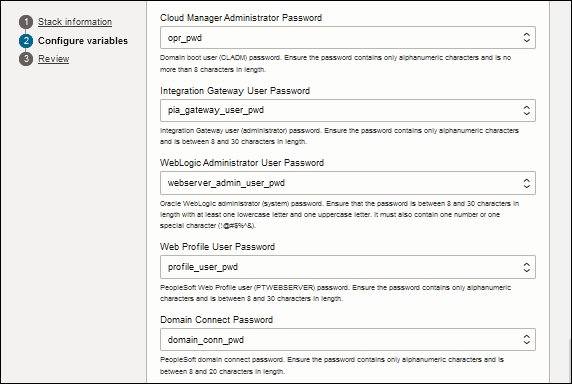

- 각 비밀번호에 대해 생성한 저장소 암호를 선택합니다.
- DB 접속 비밀번호
- 액세스 비밀번호
- DB 관리자 비밀번호
- Cloud Manager 관리자 비밀번호
- 통합 게이트웨이 사용자 비밀 번호
- WebLogic 관리자 사용자 비밀번호
- 웹 프로파일 사용자 비밀번호
- 도메인 연결 비밀번호
이 그림에 대한 설명(create_stack_config_vars_secrets1.png)

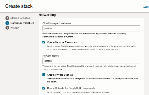

4단계: 새 가상 클라우드 네트워크에 대한 값 입력
클라우드 관리자에 대한 새 VCN을 설정하려면 다음 지침을 따르십시오. 기존 VCN을 선택하려면 이 섹션을 건너뛰고 기존 가상 클라우드 네트워크에 대한 값 입력 섹션으로 이동합니다.
새 VCN을 생성하도록 Cloud Manager 스택을 설정하려면 다음과 같이 하십시오.
- Networking(네트워킹) 섹션에서 Cloud Manager 인스턴스의 호스트 이름을 입력합니다.
이 이름은 브라우저에서 Cloud Manager에 액세스하는 데 사용하는 URL의 일부로 사용됩니다. 이름은 영숫자로 시작해야 하며 영숫자 또는 하이픈으로 시작해야 합니다.
- Create Network Resources(네트워크 리소스 만들기)를 선택합니다.
VCN에는 Cloud Manager 인스턴스와 동일한 컴파트먼트에 게이트웨이, 서브넷 및 보안 규칙이 포함됩니다. 포함된 정확한 항목은 네트워킹 섹션에서 선택한 다른 항목에 따라 달라집니다.
이 그림에 대한 설명(create_stack_new_vcn.png) - 새 VCN의 이름을 입력합니다.
이름은 문자로 시작해야 합니다. 최대 15개의 문자와 숫자를 가질 수 있습니다.
- Cloud Manager 인스턴스 및 프로비전된 환경의 구성요소가 프라이빗 서브넷에 상주하도록 하려면 프라이빗 서브넷 생성을 선택합니다.
공용 서브넷을 사용하려면 이 옵션의 선택을 취소합니다. 배스천의 서브넷에 적용되지 않습니다. 배스천을 생성하는 경우 항상 공용입니다.

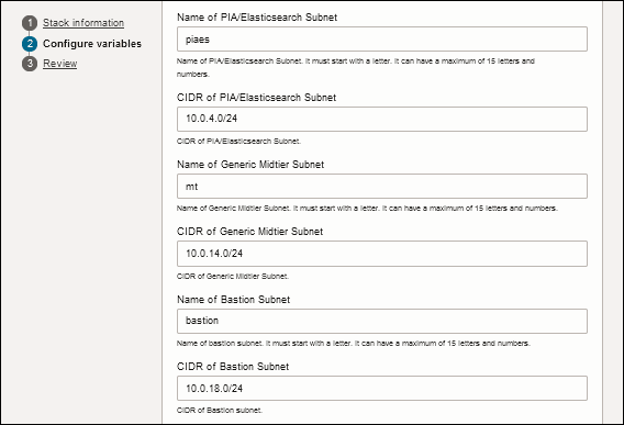

여기에는 애플리케이션 서버, Process Scheduler, 웹 서버, PeopleTools 클라이언트 등과 같은 PeopleSoft 구성 요소가 포함됩니다. 서브넷은 다양한 구성 요소가 통신할 수 있도록 올바른 규칙으로 설정됩니다. 다음 표에는 기본적으로 생성되는 서브넷이 나열되어 있습니다.
서브넷 이름 사용 app PeopleSoft 애플리케이션 서버 및 Process Scheduler 노드
cm Cloud Manager 인스턴스 및 파일 스토리지 서비스 파일 서버
DB 데이터베이스 Instance
피트 PUM 전체 계층 인스턴스
배스천 외부 인터넷 연결이 차단된 경우 SSH, HTTP 등에 대한 외부 연결을 제공하는 배스천 호스트입니다.
mt 애플리케이션 서버, Process Scheduler, PIA 및 검색 스택을 비롯한 중간 계층 인스턴스에 대한 일반 서브넷입니다. 이것은 관 및 앱 서브넷을 사용하는 대안입니다.
파이아 PIA 및 검색 스택(OpenSearch 및 OpenSearch 대시보드, Elasticsearch 및 Kibana) 인스턴스
win Windows 클라이언트
Cloud Manager 인스턴스에 대한 서브넷만 생성하려면 PeopleSoft 구성요소에 대한 서브넷 생성 옵션의 선택을 취소합니다.

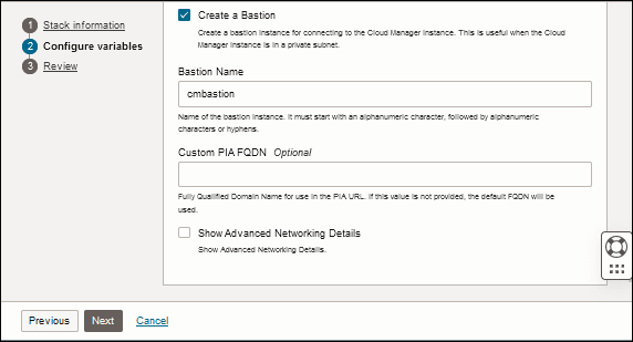

이 그림에 대한 설명(create_stack_create_bastion.png) - 배스천 생성을 선택할 경우 이름을 입력 또는 기본값인 cmbastion을 수락합니다.
배스천 이름은 영숫자로 시작하고 뒤에 영숫자 또는 하이픈이 와야 합니다.

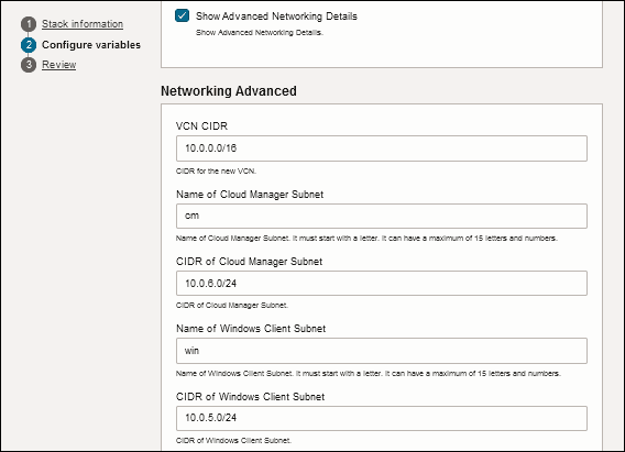

- (선택 사항) 사용자정의 PIA FQDN의 경우 브라우저에서 Cloud Manager PIA에 액세스하는 데 사용되는 URL에 대한 사용자정의 FQDN(전체 도메인 이름)을 입력합니다. hostname.example.com 형식을 사용합니다.
사용자정의 PIA FQDN을 입력하지 않을 경우 기본 도메인 이름은 <hostname>.<subnet label>.<vcn label> 형식으로 서브넷 및 VCN 이름을 기반으로 합니다.oraclevcn.com
예를 들어, DNS(도메인 이름 시스템) 이름을 구입했거나 획득했으며 클라우드 관리자 IP를 해당 DNS 이름에 매핑하려는 경우 사용자정의 PIA FQDN을 지정할 수 있습니다. 사용자 정의 PIA FQDN을 지정할 경우 Cloud Manager PIA에 대해 해당 인증 도메인도 설정됩니다.
주:
Cloud Manager 인스턴스를 설치할 때 사용자정의 PIA FQDN을 지정하는 경우 해당 Cloud Manager 인스턴스의 백업 및 복원을 수행하도록 선택한 경우 추가 단계를 수행해야 합니다. 사용지침서에 설명된 대로 사용자 opc로 SSH를 사용하여 Cloud Manager 인스턴스에 액세스합니다. Cloud Manager 인스턴스에 로그인합니다. /etc/oci-hostname.conf 파일을 열어 편집하고PRESERVE_HOSTINFO=3를PRESERVE_HOSTINFO=0로 변경합니다. 이렇게 하면 백업 프로세스 중 Cloud Manager 백업 및 복원 프로세스에서 새 전용 IP 및 호스트 이름을 지정할 수 있습니다. PeopleSoft Cloud Manager 설명서의 Oracle Help Center의 PeopleSoft Cloud Manager 페이지에서 클라우드 관리자 백업 및 복원 이해를 참조하십시오. - (선택 사항) Show Advanced Networking Details(고급 네트워킹 세부 정보 표시)를 선택하여 네트워크와 연결된 서브넷, CIDR 및 포트와 같은 네트워킹 항목을 검토하고 수정합니다.
Description of this illustration (create_stack_network_advanced_one.png)
Description of this illustration (create_stack_network_advanced_two.png)
Description of this illustration (create_stack_network_advanced_three.png)
Description of this illustration (create_stack_network_advanced_four.png)
Descrption of this illustration (create_stack_network_advanced_five.png)

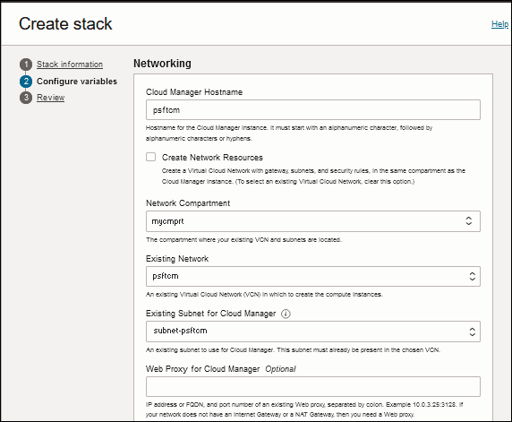

5단계: 기존 가상 클라우드 네트워크에 대한 값 입력
클라우드 관리자에 대해 기존 VCN을 사용하려면 다음 지침을 따르십시오. 새 VCN을 만들려면 이 섹션을 건너뛰고 이전 절의 Enter Values for a New Virtual Cloud Network(새 가상 클라우드 네트워크에 대한 값 입력) 지침을 사용합니다.
기존 VCN을 사용하도록 Cloud Manager 스택을 설정하려면 다음과 같이 하십시오.
- Create Network Resources(네트워크 리소스 만들기) 옵션을 지웁니다.
이 그림에 대한 설명(create_stack_existing_vcn.png) - 네트워크 컴파트먼트 드롭다운 목록에서 사용할 VCN 및 서브넷이 포함된 컴파트먼트를 선택합니다.
- 기존 네트워크 드롭다운 목록에서 사용할 VCN을 선택합니다.
- Existing Subnet for Cloud Manager(클라우드 관리자용 기존 서브넷) 드롭다운 목록에서 Cloud Manager 인스턴스에 대한 기존 서브넷을 선택합니다. 서브넷은 선택한 VCN에 있어야 합니다.
- (선택 사항) 기존 클라우드 관리자용 웹 프록시에 대한 정보를 입력합니다.
네트워크에 인터넷 게이트웨이 또는 NAT 게이트웨이가 없는 경우 웹 프록시가 필요합니다. 기존 웹 프록시의 IP 주소 또는 FQDN(정규화된 도메인 이름)과 콜론 및 포트 번호를 차례로 입력합니다.
<프록시 호스트>:<프록시 포트>예를 들면: 198.51.100.10:80 또는 webproxy.example.com:80입니다.
Cloud Manager 설치를 완료한 후 Configure a Web Proxy for Cloud Manager 자습서의 지침을 따릅니다.
- 배스천 생성을 선택하는 경우 이름을 입력하고 Cloud Manager 인스턴스에 대해 선택한 VCN의 기존 서브넷을 선택합니다.

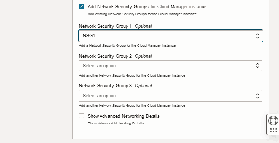

드롭다운 목록에는 선택한 기존 VCN에서 사용 가능한 NSG가 표시됩니다. 클라우드 관리자용 사용자 정의 및 개인 네트워크 리소스 사용 자습서를 참조하십시오.
이 그림에 대한 설명(create_stack_page_nsgs.png)

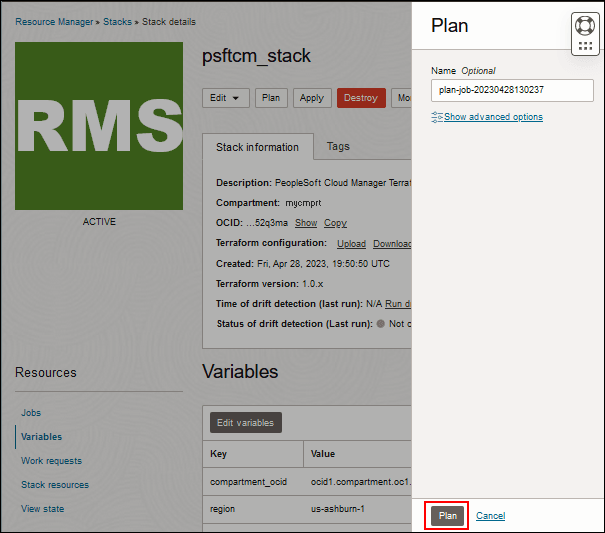

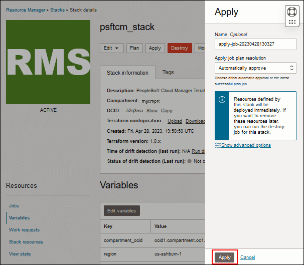

6단계: 클라우드 관리자 스택 작업 실행

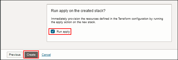

- 스택 생성 페이지에 필요한 정보를 제공한 후 다음을 누르거나 뒤로를 눌러 변경합니다.
- 구성 변수를 검토합니다.
- 리소스 관리자 작업을 즉시 시작하려면 적용 실행을 선택합니다. 이 옵션을 선택하지 않으면 Stack Details 페이지에서 Plan and Apply 작업을 실행합니다.
이 그림에 대한 설명(create_stack_run_apply.png) - Create를 누릅니다.
- Run Apply(적용 실행) 옵션을 선택한 경우 Resource Manager는 Terraform Apply 작업을 실행하여 지정된 리소스를 생성합니다. 작업의 Stack Details 페이지에서 진행 상황을 따릅니다.

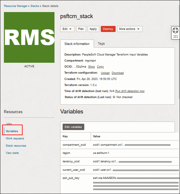

- 왼쪽의 [리소스] 목록에서 [변수]를 선택하여 현재 입력을 볼 수 있습니다.
변경하려는 경우 변수 편집을 누릅니다.
이 그림에 대한 설명(resmgr_stack_details_variables.png) - [스택 세부 정보] 페이지 상단에서 계획을 누릅니다.
구성을 검증하고, 오류를 수정하고, 생성될 리소스를 미리 볼 수 있도록 Terraform 계획 작업을 실행하는 것이 좋습니다.
이 그림에 대한 설명(resmgr_stack_plan.png) - [계획] 프레임에서 이름을 입력하거나 기본값을 적용한 다음 계획을 누릅니다.
- 계획 실행이 완료되면 계획의 [작업 세부정보] 페이지에서 왼쪽에 있는 로그를 선택하고 Terraform 계획 세부정보를 검토합니다.
스크롤하여 오류를 확인합니다.

- 계획을 실행하고 Cloud Manager 설치를 완료하려면 적용을 누릅니다.
- Apply 프레임에서 apply job의 이름을 입력하거나 기본값을 적용합니다.
- 작업 계획 해결 적용 드롭다운 목록에서 사용할 작업 계획을 선택합니다.
Automatically approve를 선택하거나, 실행할 최근 성공한 작업 계획을 선택합니다.
이 그림에 대한 설명(resmgr_stack_apply.png) - 적용을 누릅니다.
