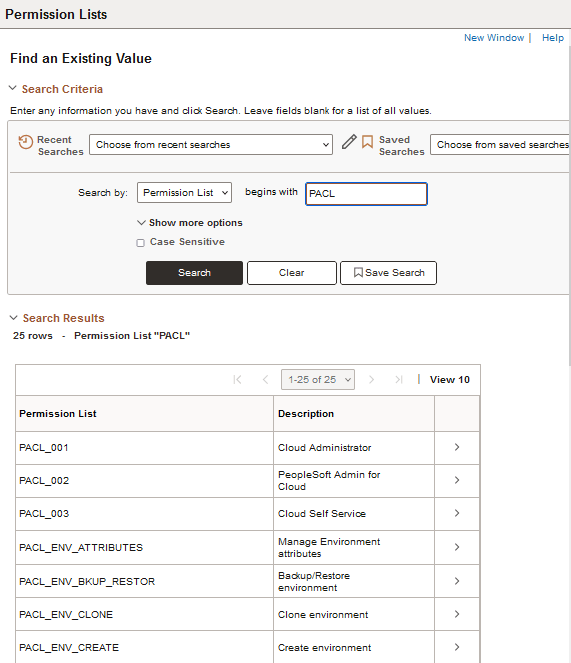

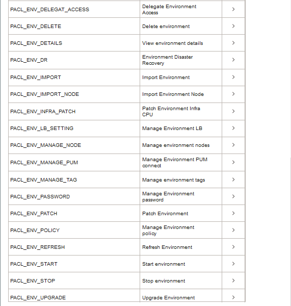

제공된 클라우드 관리자 권한 목록을 보려면 다음을 수행합니다.
- 클라우드 관리자 설정 지정 자습서에 설명된 대로 브라우저에서 클라우드 관리자에 사인인합니다.

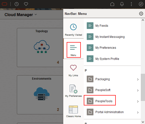

- Cloud Manager 홈 페이지에서 오른쪽 상단에 있는 NavBar 단추를 누르고 메뉴 단추를 누른 다음 메뉴에서 PeopleTools > 보안 > 권한 및 롤 > 권한 목록을 선택합니다.
이 그림에 대한 설명(homepage_menu_peopletools.png) - 검색 기준 필드에 PACL을 입력하고 권한 목록 페이지에서 검색을 눌러 전달된 클라우드 관리자 권한 목록을 확인합니다.
참고.
이 예에 표시된 PACL_ENV_DELEGAT_ACCESS는 더 이상 지원되지 않으며 이후 이미지에서 제거됩니다.
이 그림에 대한 설명(view_perm_lists_1of2.png)

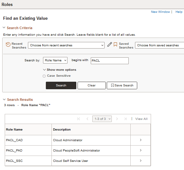

이 그림에 대한 설명(view_perm_lists_2of2.png) - PeopleTools > 보안 > 권한 및 역할 > 역할로 이동하고 PACL을 입력한 다음 검색을 눌러 전달된 클라우드 관리자 역할 PACL_CAD, PACL_PAD 및 PACL_SSC을 확인합니다.

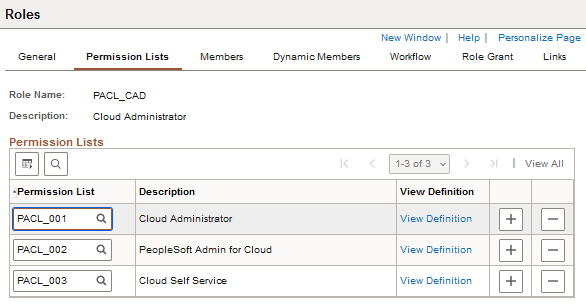

이 그림에 대한 설명(view_roles.png) - 검색 결과에서 PACL_CAD을 선택하고 권한 목록 탭을 선택합니다.
클라우드 관리자와 연관된 권한 목록에는 PACL_001, PACL_002 및 PACL_003가 포함됩니다.

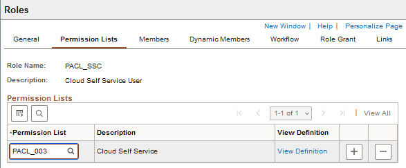

이 그림에 대한 설명(cloud_psft_admin_perm_lists.png) - 목록의 다음을 눌러 클라우드 셀프 서비스 사용자인 PACL_SSC와 연관된 두 개의 권한 목록을 봅니다.
연관된 권한 목록은 클라우드 관리자 권한 목록 PACL_003입니다.

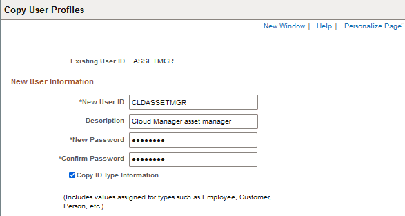

- 홈 페이지에서 PeopleTools > 보안 > 사용자 프로파일 > 사용자 프로파일 복사를 선택하여 사용자 프로파일 검색 페이지에 액세스합니다.
이 그림에 대한 설명(homepage_menu_copy_user_profiles.png) - 복사할 사용자 ID(예: ASSETMGR)를 선택합니다.
Copy User Profiles(사용자 프로파일 복사) 페이지에서 새 사용자 ID, CLDASSETMGR(이 예의 경우 설명) 및 새 사용자 ID가 Cloud Manager에 사인인하는 데 사용해야 하는 암호를 입력합니다.
주:
이 예에서는 선택된 Copy ID Type Information(ID 유형 정보 복사) 옵션을 보여줍니다. 이 옵션을 선택하지 않으면 시스템에서 EMPLID를 PSOPRDEFN 테이블에 저장하지 않습니다.[저장]을 누릅니다.

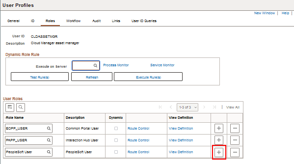

이 그림에 대한 설명(copy_user_prof_new_user_info.png) - 일반 사항 페이지에서 필요한 정보를 입력합니다.

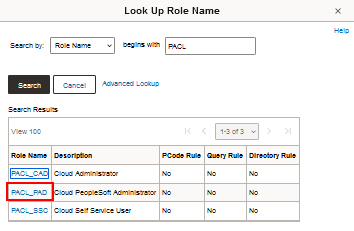

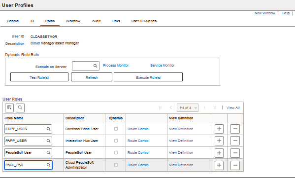

이 그림에 대한 설명(user_profiles_page_general_tab.png) - Roles(역할) 탭을 선택하고 User Roles(사용자 역할) 테이블에서 더하기 기호를 눌러 새 행을 추가합니다.
이 그림에 대한 설명(user_profiles_page_roles_tab.png) - Look Up Role Name 페이지에서 검색 필드에 PACL을 입력하고 Cloud PeopleSoft Administrator에 대해 PACL_PAD을 선택합니다.
이 그림에 대한 설명(look_up_role_name_page.png) User Roles 테이블에 새 역할이 나타납니다.
이 그림에 대한 설명(user_profiles_page_added_role.png) - 6단계와 7단계를 반복하여 다른 Cloud Manager 역할을 추가하고 프로파일을 저장합니다.
