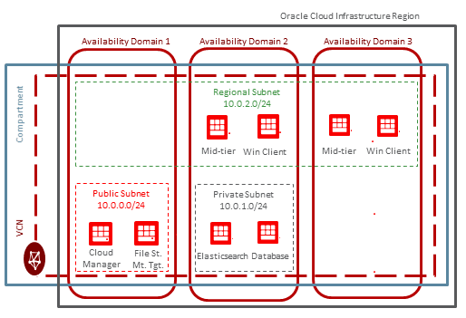

서브넷 - Cloud Manager VCN에서 공용, 전용 및 지역 서브넷을 생성할 수 있습니다. 서브넷 정의 절을 참조하십시오.
- 퍼블릭 서브넷
공용 서브넷에서 만든 인스턴스는 공용 IP 주소를 가지며 인터넷에서 액세스할 수 있습니다.
- 프라이빗 서브넷
전용 서브넷에서 인스턴스를 생성하면 공용 IP 주소가 없습니다. 전용 서브넷의 인스턴스가 인바운드 인터넷 연결에 노출되지 않고 인터넷에 송신할 수 있도록 하려면 NAT(네트워크 주소 변환) 게이트웨이를 설정하거나 웹 프록시를 사용할 수 있습니다. Oracle은 웹 프록시를 설정하는 것보다 더 쉬운 NAT 게이트웨이를 사용할 것을 권장합니다. 그러나 비즈니스 또는 보안 요구 사항을 충족하기 위해 웹 프록시를 선택할 수도 있습니다.
리소스 관리자에 Cloud Manager 스택을 설치할 때 공용 또는 전용 서브넷을 생성하도록 선택할 수 있습니다. 개인 서브넷을 선택하는 경우 설치의 일부로 배스천 인스턴스 또는 "점프 호스트"를 만들도록 선택할 수 있습니다. 전용 서브넷의 IP는 인터넷에서 직접 액세스할 수 없습니다. 전용 서브넷의 CM 인스턴스에 액세스하기 위해 배스천을 설정하여 Cloud Manager 웹 서버(PIA)에 대한 SSH 터널링 및 SOCKS(소켓 보안) 프록시 연결을 사용으로 설정할 수 있습니다. 배스천 인스턴스는 Oracle Linux 플랫폼 이미지를 사용하여 생성되며 새 VCN 내에 생성됩니다.
NAT 게이트웨이 설정에 대한 자세한 내용은 Oracle Cloud Infrastructure 설명서를 참조하십시오. 웹 프록시와 함께 사용하기 위해 Cloud Manager 인스턴스에서 필요한 환경 변수를 설정하는 방법을 알아보려면 클라우드 관리자에 대한 웹 프록시 구성 자습서를 참조하십시오.
- 지역 서브넷
지역별 서브넷은 특정 가용성 도메인에 국한되지 않습니다. 리전의 가용성 도메인에 리소스가 포함될 수 있습니다. Oracle은 유연성이 뛰어나므로 권장하고 있습니다. Oracle Cloud Infrastructure 콘솔에서 지역별 서브넷을 생성할 수 있으며, Cloud Manager는 이러한 지역별 서브넷에 PeopleSoft 환경 인스턴스를 배포할 수 있습니다.
이 그림은 공용, 전용 및 지역 서브넷이 있는 간단한 VCN을 보여줍니다.

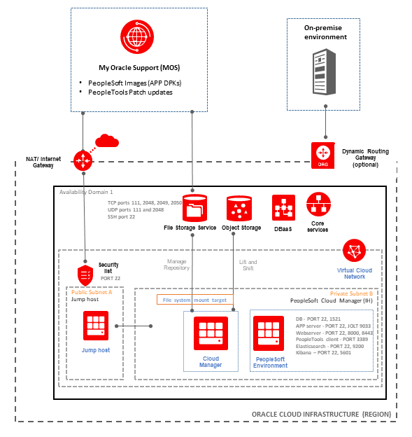

샘플 Cloud Manager 배치 검토
이 그림은 샘플 Cloud Manager 배치에 대한 네트워크 구성 요소를 보여줍니다.
- 모든 인스턴스 및 VCN이 가용성 도메인 1에 설치됩니다.
- Cloud Manager 인스턴스는 전용 서브넷 B에 설치됩니다. 즉, 인터넷에 액세스할 수 없습니다.
- 프로비저닝된 PeopleSoft 환경은 동일한 전용 서브넷 B에 설정됩니다.
- 프로비저닝된 PeopleSoft 환경에는 데이터베이스(DB), PeopleTools 클라이언트, 애플리케이션 서버(APP 서버), 웹 서버 및 검색 스택을 비롯한 다양한 노드가 포함될 수 있습니다.
검색 스택 노드에는 검색(OpenSearch 또는 Elasticsearch) 및 대시보드(OpenSearch 대시보드 또는 Kibana)가 포함될 수 있습니다. - 배스천 또는 점프 호스트가 공용 서브넷 A에 설치되고 NAT 게이트웨이를 통해 인터넷에 연결됩니다.
- Cloud Manager 인스턴스 또는 프로비전된 PeopleSoft 환경은 배스천을 통해 인터넷에 액세스해야 합니다.
- 클라우드 관리자 인스턴스는 클라우드 관리자 인스턴스와 동일한 프라이빗 서브넷 B에 있는 마운트 대상을 통해 파일 스토리지 서비스에 설정된 파일 시스템에 접속합니다.
- PeopleSoft 애플리케이션 이미지(APP DPK) 및 PeopleTools 패치는 파일 스토리지 서비스 파일 시스템으로 다운로드되어 클라우드 관리자 리포지토리에서 제공됩니다.
다운로드한 항목에는 COBOL DPK와 같은 환경을 프로비저닝할 때 선택할 수 있는 소프트웨어와 버그 및 PRP도 포함됩니다.
- 클라우드 관리자 리프트 앤 시프트 프로세스를 사용하여 온프레미스 환경을 오브젝트 스토리지에 업로드할 수 있습니다.
이 그림에서 온프레미스 환경은 동적 라우팅 게이트웨이를 통해 VCN에 연결됩니다.
- 프로비저닝된 환경의 데이터베이스는 데이터베이스 서비스(DBaaS)에서 호스팅할 수 있습니다.
- 서브넷에는 다양한 구성 요소에 필요한 포트에 액세스할 수 있는 보안 목록이 있습니다.
이 자습서의 Review Cloud Manager Ports(클라우드 관리자 포트 검토) 섹션에는 필요한 포트가 나열됩니다.
