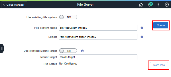

- 클라우드 관리자 사용자 ID 및 비밀번호를 사용하여 브라우저에서 Cloud Manager에 사인인합니다.
- 홈 페이지의 [클라우드 관리자 설정] 타일을 선택한 다음 왼쪽 패널에서 파일 서버를 선택합니다.
- [파일 서버] 페이지에서 기존 파일 시스템 사용 스위치에 대해 [아니오]를 선택합니다.
- 파일 시스템의 이름을 입력합니다.
숫자나 특수 문자가 없는 소문자만 사용하십시오. 처음에 필드에는 Cloud Manager 인스턴스 이름 및 도메인을 기반으로 하는 기본 이름이 표시됩니다. 다음 그림에서 이름은 cm-filesystem-infodev입니다.
- 슬래시(/)로 시작하는 내보내기 경로를 입력합니다.
필드에는 Cloud Manager 인스턴스 이름 및 도메인을 기반으로 하는 기본 이름이 표시됩니다. 다음 그림에서 Export는 /cm-filesystem-export-infodev입니다.
- 기존 마운트 대상 사용 스위치에 대해 아니오를 선택합니다.
- 새 마운트 대상의 경로를 입력합니다.
다음 그림에서 마운트 대상은 마운트 대상입니다.
- Create를 누릅니다.

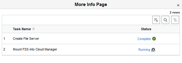

이 그림에 대한 설명(fileserverpage_new_filesystem.png) - 프로세스 상태를 모니터하려면 추가 정보를 누릅니다.
[추가 정보] 페이지에는 이 예와 같이 태스크 및 상태(예: 완료 또는 실행 중)가 나열됩니다.
이 그림에 대한 설명(file_server_new_more_info.png) 주:
파일 시스템 만들기에 실패한 경우 More Info(추가 정보) 페이지에서 실패에 대한 정보를 확인합니다. 마운트 프로세스가 실패한 경우 File Server 페이지에서 Reset 단추를 눌러 값을 다시 입력하고 다시 시도할 수 있습니다. 재설정 기능은 프로세스가 만들기를 시작한 파일 시스템 인스턴스를 제거하지 않습니다. Oracle Cloud Infrastructure 콘솔에서 실패한 파일 시스템을 제거해야 합니다.파일 서버 페이지의 FSS 상태가 FSS 구성됨으로 변경되면 파일 시스템이 준비됩니다.
- Oracle Cloud Infrastructure 콘솔의 코어 인프라에서 파일 시스템을 보려면 파일 스토리지 > 파일 시스템을 선택하고 컴파트먼트를 선택합니다.

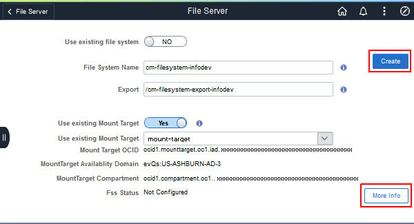

- 홈 페이지에서 클라우드 관리자 설정 타일을 선택한 다음 왼쪽 패널에서 인프라 설정을 선택합니다.
- 페이지의 정보가 올바른지 확인한 후 저장 및 OCI 메타데이터 새로고침을 눌러 기존 마운트 대상을 다음 단계에서 사용할 수 있도록 합니다.
- 왼쪽 패널에서 파일 서버를 선택합니다.
- 기존 마운트 대상 사용 스위치에 대해 예를 선택합니다.
- 기존 마운트 대상 사용 드롭다운 목록에서 마운트 대상을 선택합니다.
주:
기존 마운트 대상이 표시되지 않을 경우 몇 분 정도 기다린 후 [인프라 설정] 페이지에서 OCI 메타데이터 새로고침을 다시 눌러야 할 수 있습니다.Cloud Manager는 마운트 대상 OCID, 가용성 도메인 및 컴파트먼트 OCID를 표시합니다. 다음 그림에서 마운트 대상은 마운트 대상입니다.
- Create를 누릅니다.
이 그림에 대한 설명(fileserverpage_existing_mount_target.png) - 프로세스 상태를 모니터하려면 추가 정보를 누릅니다.
이 예에 표시된 것처럼 FSS 상태가 FSS Configured로 변경되면 파일 시스템이 준비됩니다.
이 그림에 대한 설명(fileserverpage_existing_mount_target_complete.png)

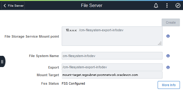

기존 파일 시스템 사용
다른 클라우드 관리자 인스턴스로 생성된 파일 스토리지 서비스 파일 시스템에서 이 지침을 사용합니다. 예를 들어, Cloud Manager 인스턴스가 설정되어 있고 저장소에서 다양한 항목을 다운로드했습니다. 첫번째 클라우드 관리자를 제거하려고 하지만 다운로드한 항목을 저장소에 유지하려고 합니다. 이 경우 첫번째 클라우드 관리자 인스턴스를 제거한 후 새 클라우드 관리자 인스턴스를 생성하고 첫번째 클라우드 관리자 인스턴스에서 파일 스토리지 서비스 파일 시스템을 연결할 수 있습니다. 이 프로세스를 수행하면 이전에 다운로드한 모든 항목이 새 Instance Repository에 표시됩니다.
주:
이 절차는 Cloud Manager와 독립적으로 생성된 파일 시스템에는 적용되지 않습니다.이 파일 시스템과 연관된 파일 스토리지 서비스 마운트 대상이 Cloud Manager 인스턴스와 동일한 가용성 도메인, VCN 및 가용성 도메인별 서브넷에 있는지 확인해야 합니다.
그러나 기존 파일 스토리지 서비스 마운트 대상이 지역 서브넷 내에 있는 경우 지역 서브넷에 의해 확장된 가용성 도메인에서 클라우드 관리자 인스턴스를 생성할 수 있습니다.
- 기존 파일 시스템에 대한 정보를 가져옵니다.
마운트 대상에 대한 IP 주소가 필요합니다. 내보내기에 대한 전체 이름과 도메인도 필요합니다.
- 기존 파일 시스템 사용 스위치에 대해 예를 선택합니다.
- Existing Mount path 필드에 다음 형식을 사용하여 마운트 대상과 내보내기 경로를 입력합니다.
<마운트 대상 IP 주소>:/<파일 시스템 익스포트 경로>
이 예의 마운트 경로는 10.x.x.x:/cm-filesystem-export.regsubnet.pscmnetwork.oraclevcn.com.입니다.
이 그림에 대한 설명(fileserverpage_existing_filesystem.png) - Create를 누릅니다.
