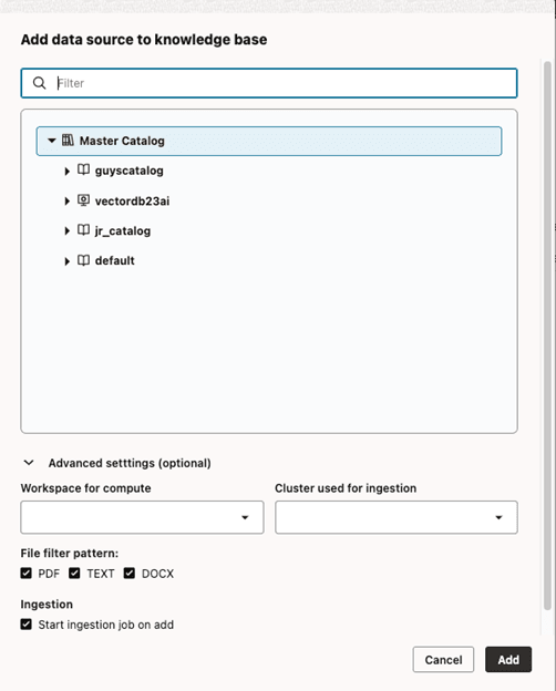

Knowledge Base에 데이터 소스 추가
지식 기반을 생성한 후에는 수집을 위한 데이터 소스를 지정해야 합니다.
  1. 기술 자료로 이동합니다.
  2. 데이터 소스 탭을 누릅니다.
  3. 지식 기반에 데이터 출처 추가 지식 기반에 데이터 소스 추가를 누릅니다.
    지식 기반 대화상자에 데이터 소스 추가
  4. 마스터 카탈로그에서 지식 기반에 수집할 볼륨의 볼륨 또는 폴더를 선택합니다. 개별 파일은 선택할 수 없습니다.
  5. 필요한 경우 데이터 수집에 사용할 컴퓨트 클러스터를 선택합니다.
  6. 수집할 파일 유형을 선택합니다. 지원되는 파일 유형은 PDF, TXT 및 DOCX입니다.
  7. 추가 시 수집 작업 시작을 선택하여 데이터 소스를 추가한 후 즉시 수집을 시작합니다.
  8. 추가를 누릅니다.
