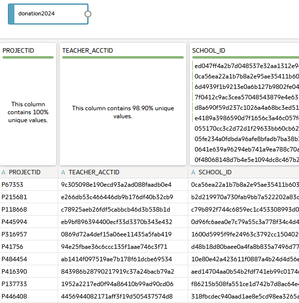

- Oracle Analytics에 사인인합니다.
- 홈 페이지에서 생성, 데이터 집합을 차례로 누릅니다. 데이터 집합 생성에서 여기에 데이터 파일 놓기 또는 눌러서 찾아보기를 누르고
donation2024.xlsx파일을 선택한 다음 열기를 누릅니다. - donation.xlsx의 데이터 집합 테이블 생성에서 확인을 누릅니다.
- 저장을 누릅니다
. 다른 이름으로 데이터 집합 저장에서 이름에 donations2024을 입력한 다음 확인을 누릅니다.

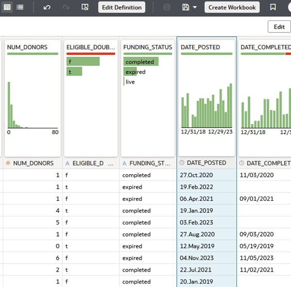

그림 donation_dataset_joindiagram.png에 대한 설명 - donations2024 탭을 누릅니다. DATE_POSTED 열을 선택하고 옵션
을 누른 다음 날짜로 변환을 선택합니다. [날짜로 변환]의 소스 형식 목록에서 사용자정의를 선택한 다음 날짜 형식으로 dd.MMM.yyyy를 입력합니다. - 단계 추가를 누릅니다.
convert_2_date.png 그림에 대한 설명 - 저장을 누릅니다

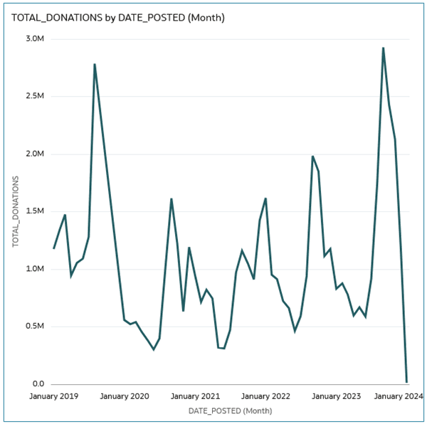

- [데이터] 패널에서 Ctrl 키를 누른 채 TOTAL_DONATIONS 및 DATE_POSTED를 선택하고 마우스 오른쪽 버튼을 누른 채 최적 시각화 생성을 선택합니다.
Oracle Analytics는 Y축에는 TOTAL_DONATIONS, X축에는 DATE_POSTED를 사용하여 선 시각화를 생성합니다.
그림 total_donations_date_posted.png에 대한 설명 - [문법] 패널의 [범주](X축)에서 DATE_POSTED을 마우스 오른쪽 단추로 누르고 표시 기준을 선택한 다음 월을 선택합니다.

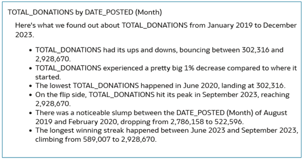

그림 donations_by_month.png에 대한 설명 - TOTAL_DONATIONS by DATE_POSTED 시각화에서 메뉴

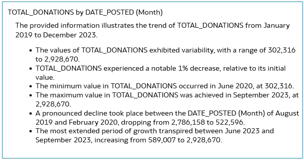

를 누르고 편집을 선택한 다음 시각화 복제를 선택합니다. - 중복 시각화에서 시각화 유형 변경
을 누른 다음 언어 설명
을 선택합니다.
그림 lang_nar_viz.png에 대한 설명

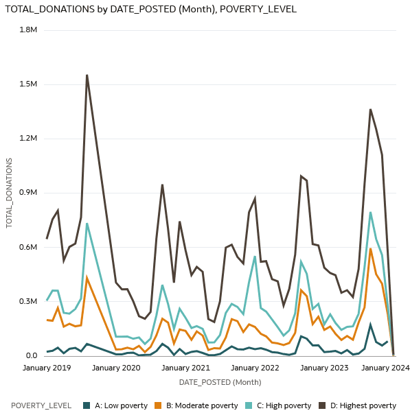

을 누른 다음 시각화 삭제를 선택합니다. - [데이터] 창에서 POVERTY_LEVEL을 선택하고 DATE_POSTED 시각화를 통해 TOTAL_DONATIONS로 끌어옵니다.
그림 total_don_poverty_level.png에 대한 설명 - 시각화에서 메뉴

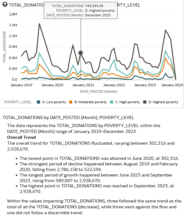

을 누르고 편집을 선택한 다음 시각화 복제를 선택합니다. - 중복 시각화에서 시각화 유형 변경
을 누른 다음 언어 설명
을 선택합니다.
언어 설명 시각화는 빈곤 수준이 월별 총 기부금에 미치는 영향에 대한 정보를 제공합니다.
그림 poverty_level_donations.png에 대한 설명

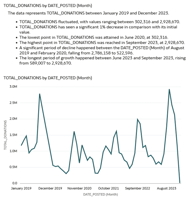

언어 설명의 어조 변경
동일한 언어 내러티브 시각화를 사용하는 이 섹션에서는 내러티브 간의 차이를 확인하기 위해 톤 속성을 변경합니다.
- 언어 설명 시각화를 선택하고 속성
을 누릅니다. - 톤 행에서 팩트를 누르고 캐주얼을 선택합니다.
그림 casual_tone.png에 대한 설명 - 톤 행에서 캐주얼을 누르고 비즈니스를 선택합니다.

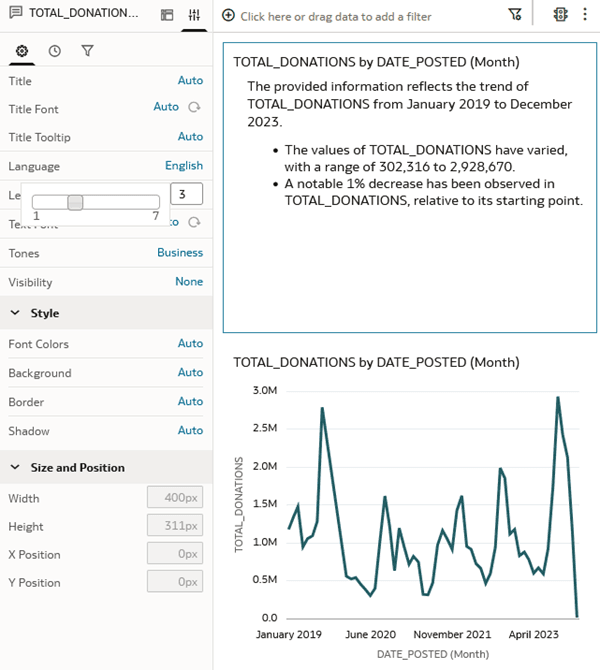

그림 business_tone.png에 대한 설명 - [속성]의 [세부사항 레벨] 행에서 7을 누르고 슬라이더를 사용하여 3으로 줄입니다.
그림 level_of_detail.png에 대한 설명
