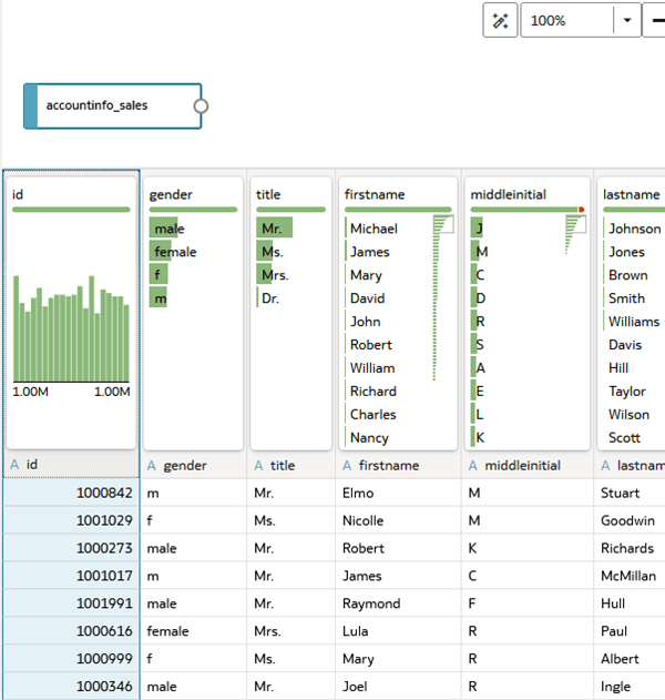

  1. Oracle Analytics에 사인인합니다.
  2. 홈 페이지에서 생성, 데이터 집합을 차례로 누릅니다.
  3. 데이터 집합 생성에서 여기에 데이터 파일 놓기 또는 눌러서 찾아보기를 누르고 accountinfo_sales.xlsx 파일을 선택한 다음 열기를 누릅니다.
  4. accountinfo_sales.xlsx의 데이터 집합 테이블 생성에서 확인을 누릅니다.

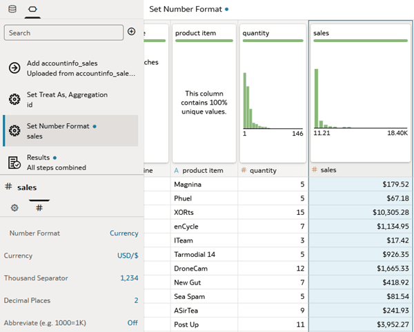

  5. 데이터 집합에서 id 열을 선택하고 측정 단위를 누른 다음 속성을 선택합니다.
    다음은 id_col_transform.png에 대한 설명입니다.
    id_col_transform.png 설명
  6. Save를 누릅니다. 다른 이름으로 데이터 집합 저장에서 accounting_salesinfo을 입력한 다음 확인을 누릅니다.
  7. accounting_salesinfo 탭을 누릅니다. 판매 열을 선택합니다. 등록정보에서 숫자 형식 숫자 편집 아이콘을 누릅니다. 숫자 형식 행에서 자동을 누른 다음 통화를 선택합니다.
  8. 다음은 그림 sales_as_currency.png에 대한 설명입니다.
    sales_as_currency.png 설명

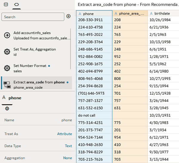

열에서 데이터 추출
열에서 데이터를 추출하면 추출된 데이터가 포함된 새 열이 생성됩니다. 이 섹션에서는 북미 번호 매기기 계획을 사용하는 전화 번호에서 지역 번호를 추출합니다.
  1. accounting_salesinfo 데이터 집합에서 품질 타일 토글 품질 인사이트 토글 아이콘을 눌러 각 열에 대한 인사이트를 닫습니다.
  2. 전화 열을 선택합니다. 권장 사항 목록에서 전화에서 지역 번호 추출을 누릅니다.
    Oracle Analytics는 데이터 세트에 지역 번호 열을 추가합니다.
    다음은 area_code.png에 대한 설명입니다.
    그림 area_code.png에 대한 설명

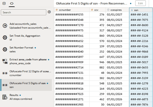

민감한 고객 데이터 숨기기
중요한 데이터에 대한 보안 정책을 준수하기 위해 열에 있는 데이터의 전부 또는 일부를 난독 처리할 수 있습니다. 일부 사용자가 민감한 데이터를 확인해야 하는 경우 민감한 데이터가 포함된 중복 데이터 세트를 만들 수 있습니다.
  1. ccnumber 열을 선택합니다.
  2. 권장 사항 목록에서 ccnumber의 처음 12자리 난독 처리(Obfuscate)를 누릅니다.
  3. ssn 열을 선택합니다. 권장 사항 목록에서 ssn의 처음 5자리 난독 처리(Obfuscate)를 누릅니다.
    다음은 그림 ccnumber.png에 대한 설명입니다.
    다음 ccnumber.png에 대한 설명입니다.

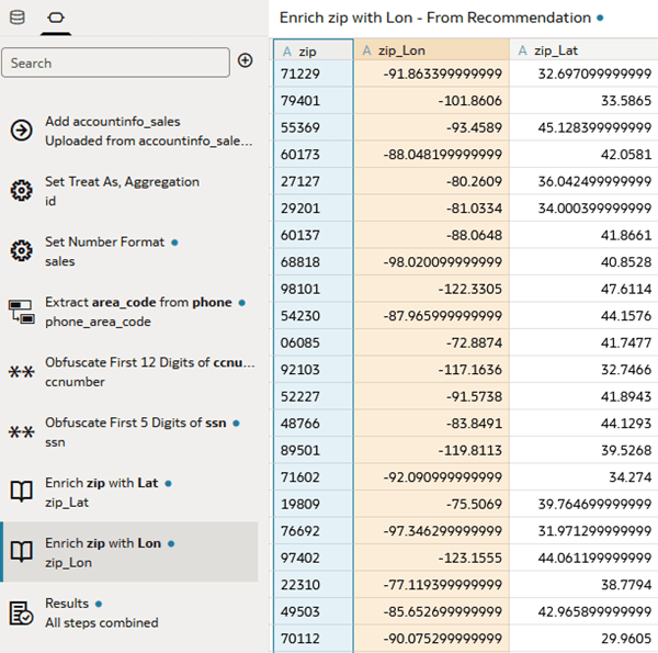

지리적 좌표로 데이터 보강
  1. zip 열을 선택합니다. 권장 사항에서 위도로 zip 강화(위도)를 누릅니다.
  2. 권장 사항에서 Lon으로 zip 보완(경도)을 누릅니다.
    다음은 zip_with_geo.png에 대한 설명입니다.
    zip_with_geo.png 그림 설명
  3. 저장을 누릅니다저장 아이콘.
    변경 사항은 [준비 스크립트 Preparation Script 아이콘] 창에 나열되고 데이터 세트를 저장할 때 적용됩니다.
    다음은 prep_script.png에 대한 설명입니다.
    그림 prep_script.png에 대한 설명

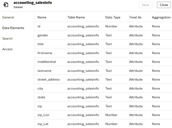

데이터 세트 검사
이 섹션에서는 데이터 세트에 구현된 변경 사항을 검토합니다.
  1. 뒤로 이동 뒤로 이동 아이콘을 누릅니다.
  2. 홈 페이지에서 accounting_salesinfo 데이터 세트를 선택하고 작업 작업 메뉴 아이콘을 누른 다음 검사를 선택합니다.
  3. 데이터 집합 대화상자에서 데이터 요소를 눌러 데이터 집합에 추가된 열을 봅니다.
    다음은 그림 inspect_data_set.png에 대한 설명입니다.
