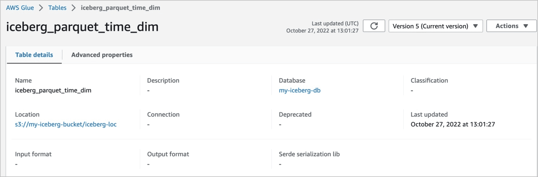

이 예에서는 Iceberg 테이블 iceberg_parquet_time_dim를 질의합니다.
테이블은 Glue 데이터베이스 my-iceberg-db에 속하며 s3://my-iceberg-bucket/iceberg-loc 폴더에 저장됩니다.
iceberg_parquet_time_dim에 대한 테이블 세부정보는 다음과 같습니다.
example_1_details_v1.png 그림 설명
