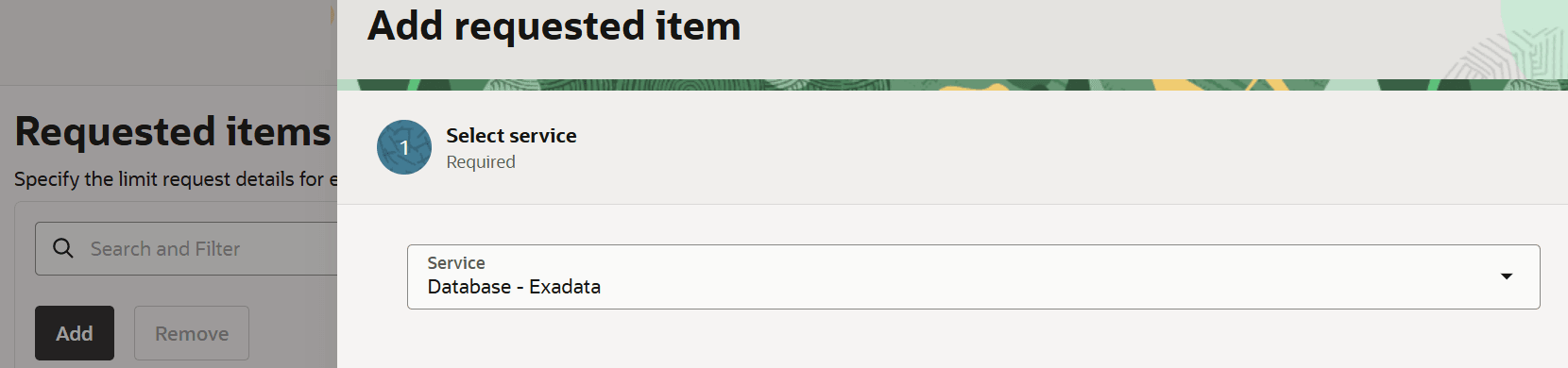

  3. 추가를 누릅니다. 요청된 항목 추가 창에서 다음 값을 입력합니다.
    • 서비스: 데이터베이스 - Exadata를 선택합니다. 다음을 누릅니다. 서비스 제한 증가 요청

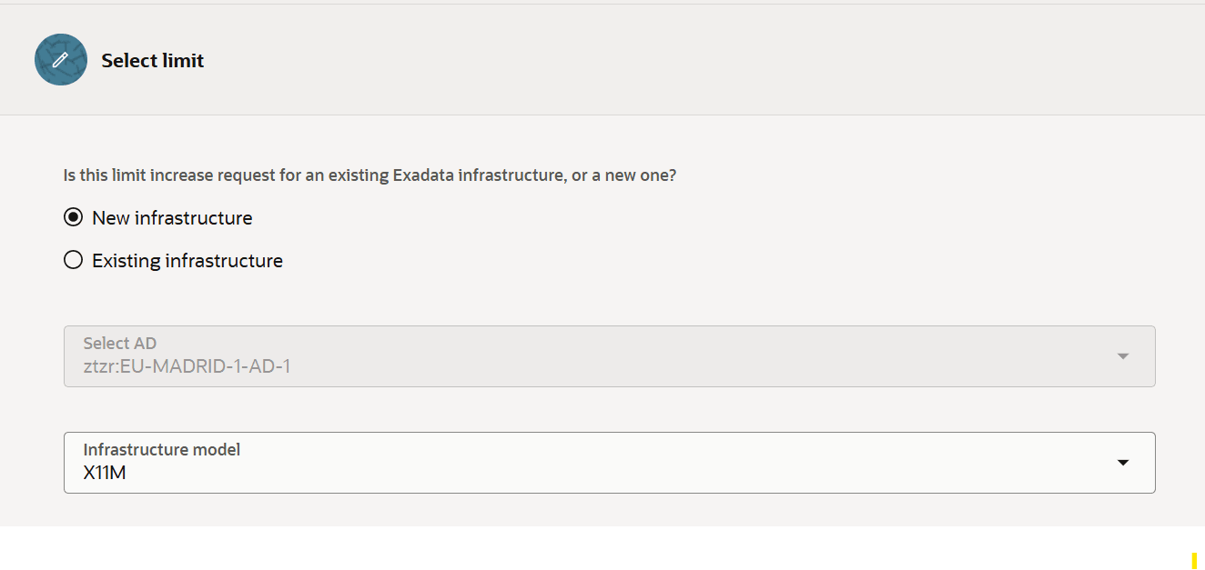

    • 제한 선택: 새 인프라를 선택합니다. 영역에 AD가 하나만 있는 경우 AD(가용성 도메인)는 AD 선택 필드에 자동으로 채워집니다. 다중 AD가 있는 지역에서는 원하는 AD를 수동으로 선택해야 합니다. 서비스 제한 증가 요청
    • 인프라 모델: X11MV을 선택합니다.

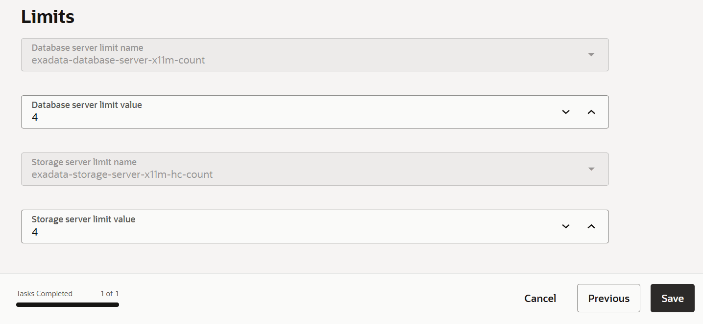

    • 데이터베이스 서버 제한 이름은 자동으로 채워집니다. 데이터베이스 서버 제한 값의 값을 선택하십시오. 최소값은 2입니다.
    • 스토리지 서버 제한 이름은 자동으로 채워집니다. 스토리지 서버 제한 값의 값을 선택합니다. 최소값은 3입니다. 서비스 제한 증가 요청
    • Save를 누릅니다. 다음을 선택합니다. 제출하기 전에 제한 요청, 태그 및 기타 세부정보를 검토하십시오.
