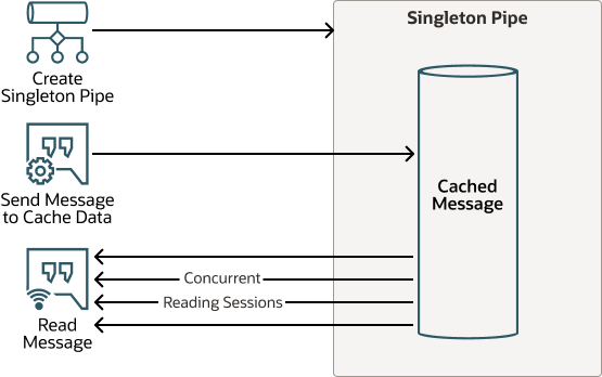

싱글톤 파이프는 자율운영 AI 데이터베이스 인스턴스의 메모리에 단일 메시지를 캐시할 수 있는 기능을 제공합니다.
다음은 싱글톤 파이프를 사용하기 위한 일반적인 워크플로우를 보여줍니다.
그림 singleton-pipe-workflow.eps에 대한 설명
싱글톤 파이프 개요 및 피쳐
싱글톤 메시지
- 싱글톤 파이프는 파이프에서 하나의 메시지를 캐시에 저장할 수 있으므로 이름 "싱글톤"입니다.
- 싱글톤 파이프의 메시지는 최대 32,767바이트의 총 메시지 크기까지 여러 필드로 구성될 수 있습니다.

- 읽기에 대한 높은 메시지 처리량
- 단일 파이프는 무효화되거나 제거될 때까지 파이프에 메시지를 캐시에 저장합니다. 데이터베이스 세션은 싱글톤 파이프에서 동시에 메시지를 읽을 수 있습니다.
- 싱글톤 파이프에서 메시지를 수신하는 것은 비차단 작업입니다.
