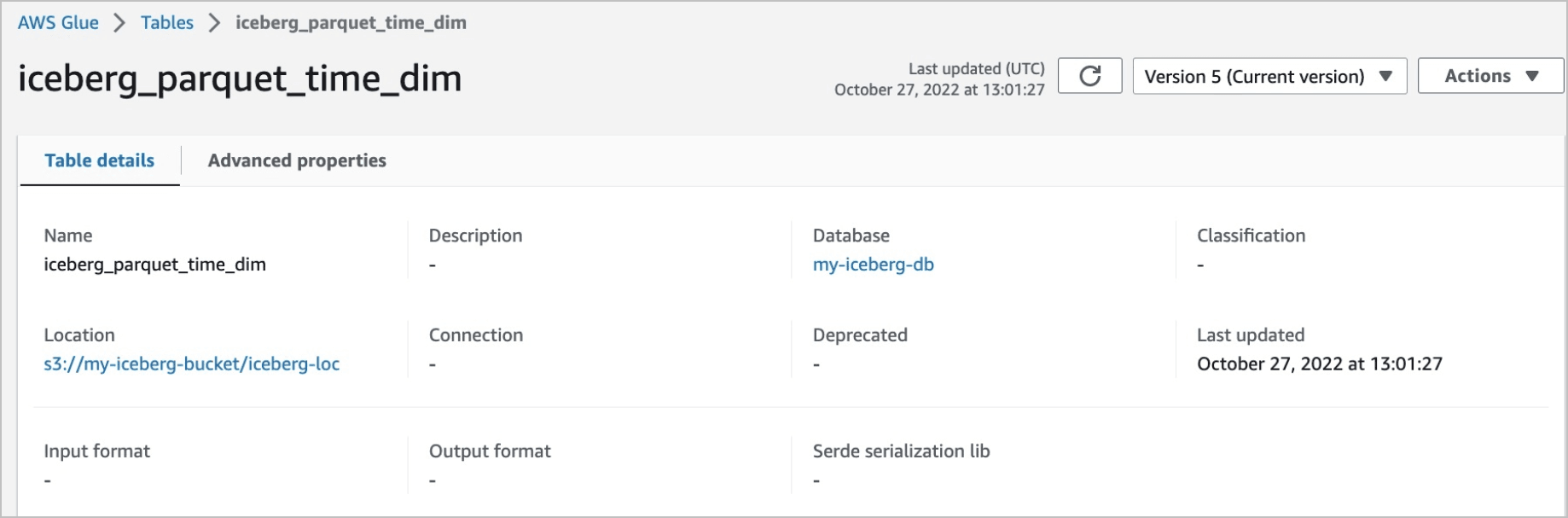

접착제 데이터 카탈로그를 사용하여 AWS에서 Iceberg 테이블 쿼리
이 예제에서는 Iceberg 테이블 iceberg_parquet_time_dim
example_1_table.png에 대한 설명을 질의합니다.
테이블은 Glue 데이터베이스 my-iceberg-db
에 속하며 s3://my-iceberg-bucket/iceberg-loc
폴더에 저장됩니다.
에 대한 테이블 세부정보는 다음과 같습니다.
그림 example_1_details_v1.png에 대한 설명
다음과 같이 iceberg_parquet_time_dim
에 대한 외부 테이블을 생성할 수 있습니다.
